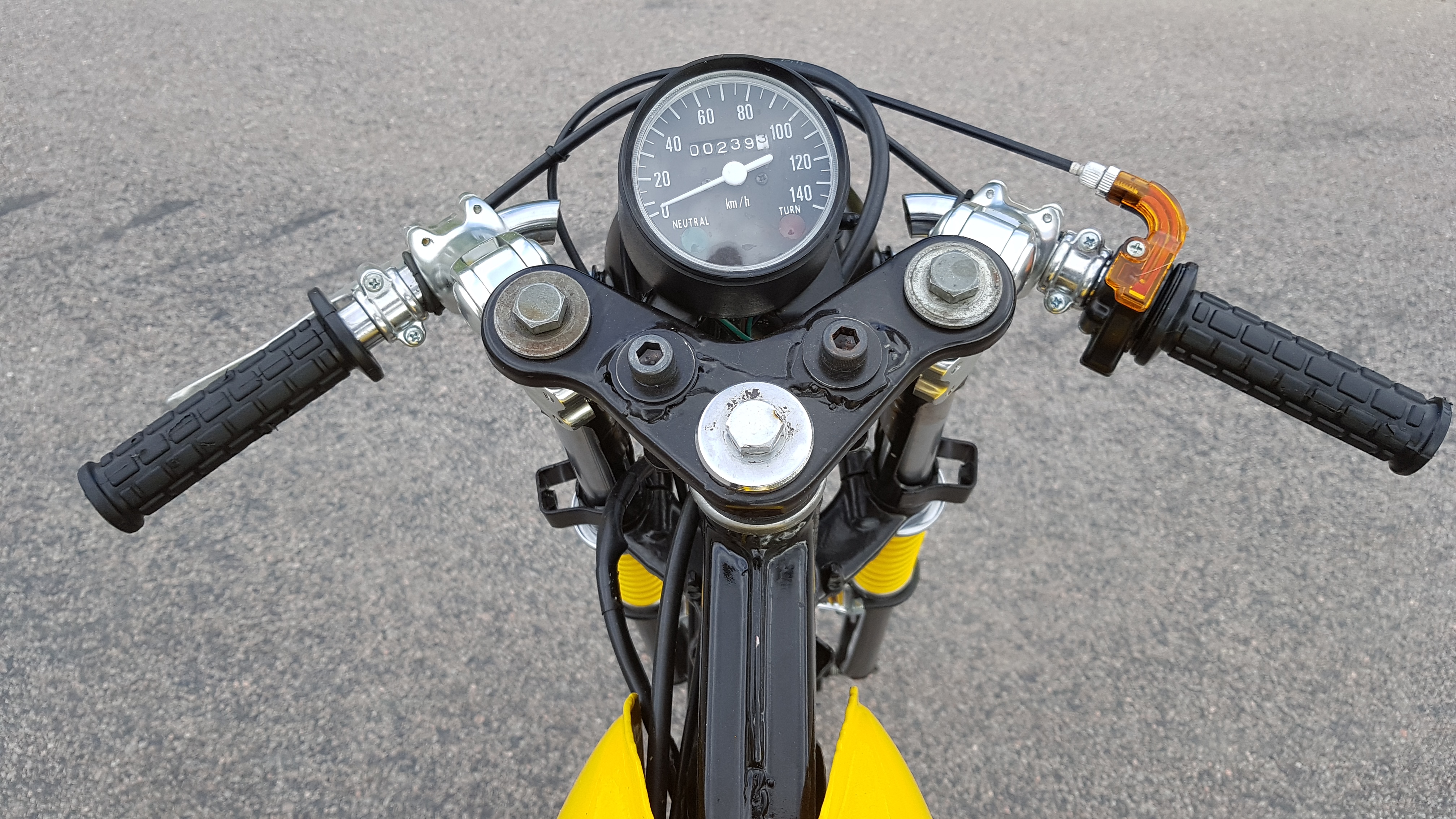

Yamaha Fs1/Dt 50 caferacer
Inlägg av Yamadude »

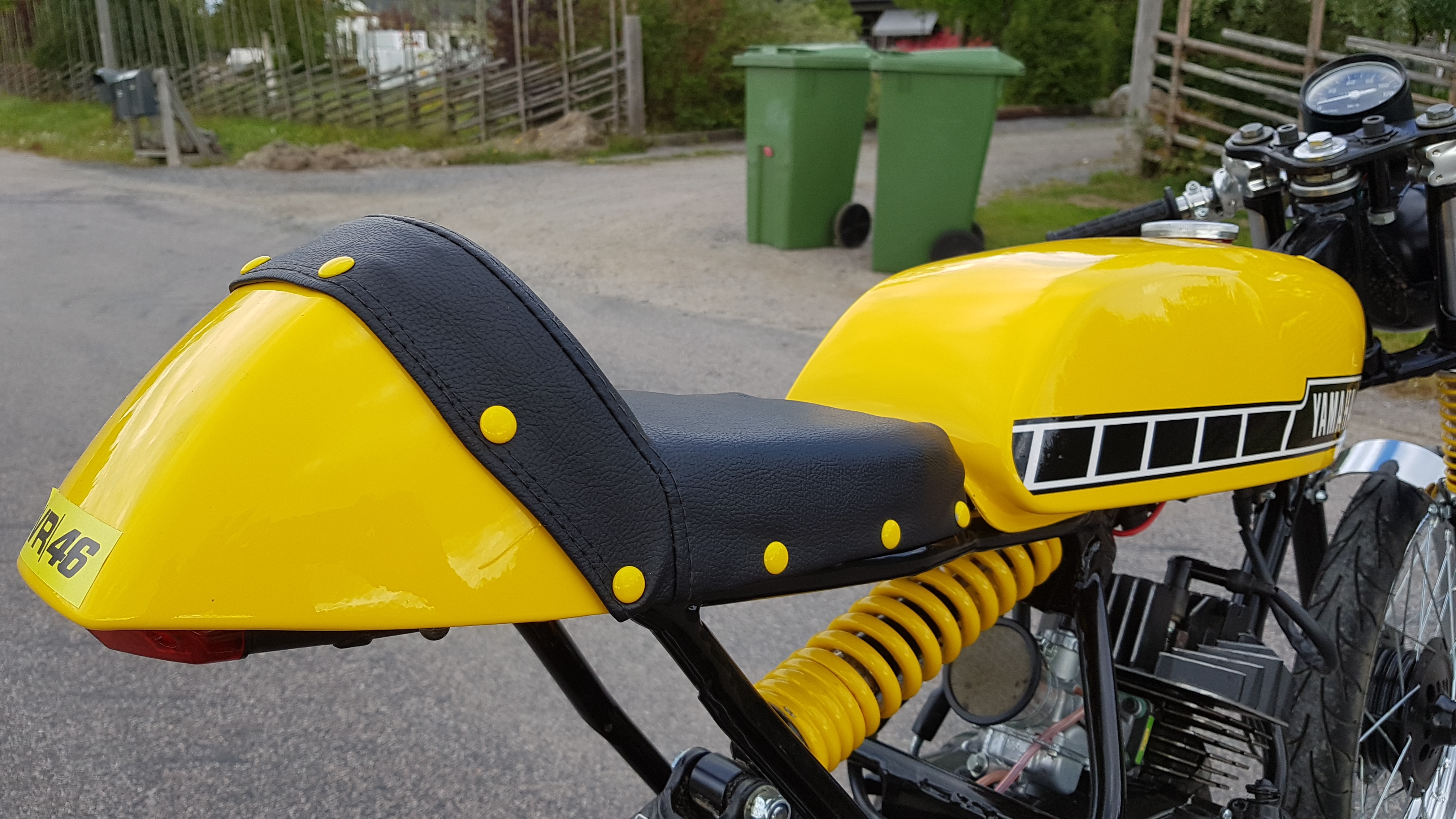

Tänkte visa mitt senaste bygge. Byggd på en yamaha dt50 med tillbakaflyttad fs1 tank,kortad dyna,ombyggd bakram, diodbakljus,tillbakaflyttade fotpinnar och reglage,sänkt framljus, 63cc ,20 mm mikuni,8 läppars kolfiberreed. Portmatchad,ombyggd högkomptopp,hpi tändning,avstämd pipa,Clip on, 3 lamellskoppling.
Hoppas den inspererar andra att bygga nåt kul.

Re: Yamaha Fs1/Dt 50 caferacer
Grym! :thumb:
