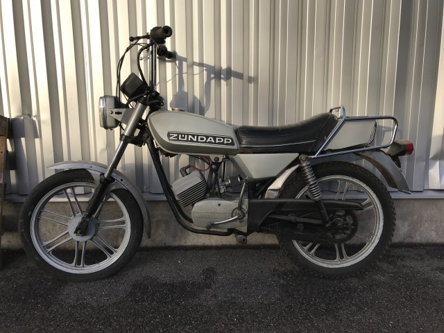

Hejsan, köpte mig en CS50 1982 nyligen men har lite svårt att hitta info om under vilka år dom tillverkades samt hur mycket som skiljer sista versionerna av KS50/529. Dom kanske tillverkades parallellt?
Bifogar en bild på skönheten! (som kräver lite jobb...)
