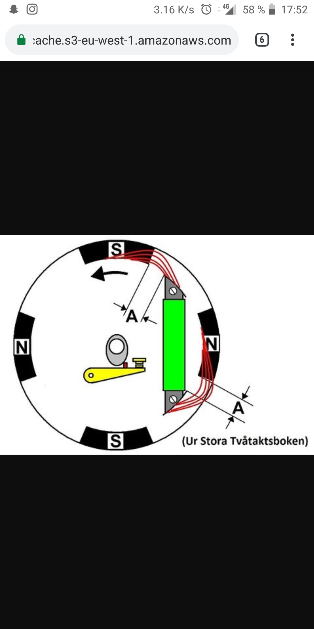

Hej! Jag undrar hur det är tänkt att man ska mäta abrissmåttet på en sachs 50/3 ls ska man ha något speciellt verktyg? :D

Går att använda vanligt skjutmått. http://www.classicmotor.se/artiklar/exp ... -pa-moped/" onclick="window.open(this.href);return false;

Har försökt med ett skjutmått men kommer inte åt, är sträckan (A) jag vill mäta.

Man får markera lägena för kanten på tändspolen utanför svänghjulet radie och läget för svänghjulets magneter på svänghjulets utsida med ex märkfärg så går det lätt att mäta. Kanske inte exakt på tiondels mm men bra nog. Normalt är det ju inga problem med fältbryt avståndet så lände man använder rätt tändplatta/ svänghjul kombination och rätt brytaravstånd. Börjar man blanda dem så blir det problem och då visar den typen av mätning vad som felar...
