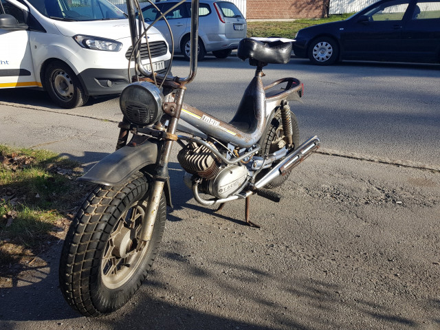

Så tänkte låta denna moped få en egen tråd.
Eventuellt kommer den renoveras under vintern., men det beror på om jag har lust eller ej.
Så, en MBA Panda såld i Italien 1976. Finna även en modell som heter Sachs Chopper men då med limpsadel.
Självklart är denna inköpt direkt från Italien och fraktad i en vit skåpbil från valfritt östland.
4 växlad Sachs 501 motor sitter på.
Första jag gjorde va att sätta på en 32mm avgasrör samt byta till en 19mm Bing eftersom den av någon anledning strypts till en 12mm... Så nu gör den goa 55-60km/h. Vilket på en moped med 10" hjul och en längd kortare än en genomsnittlig gurka känns mer än tillräckligt!

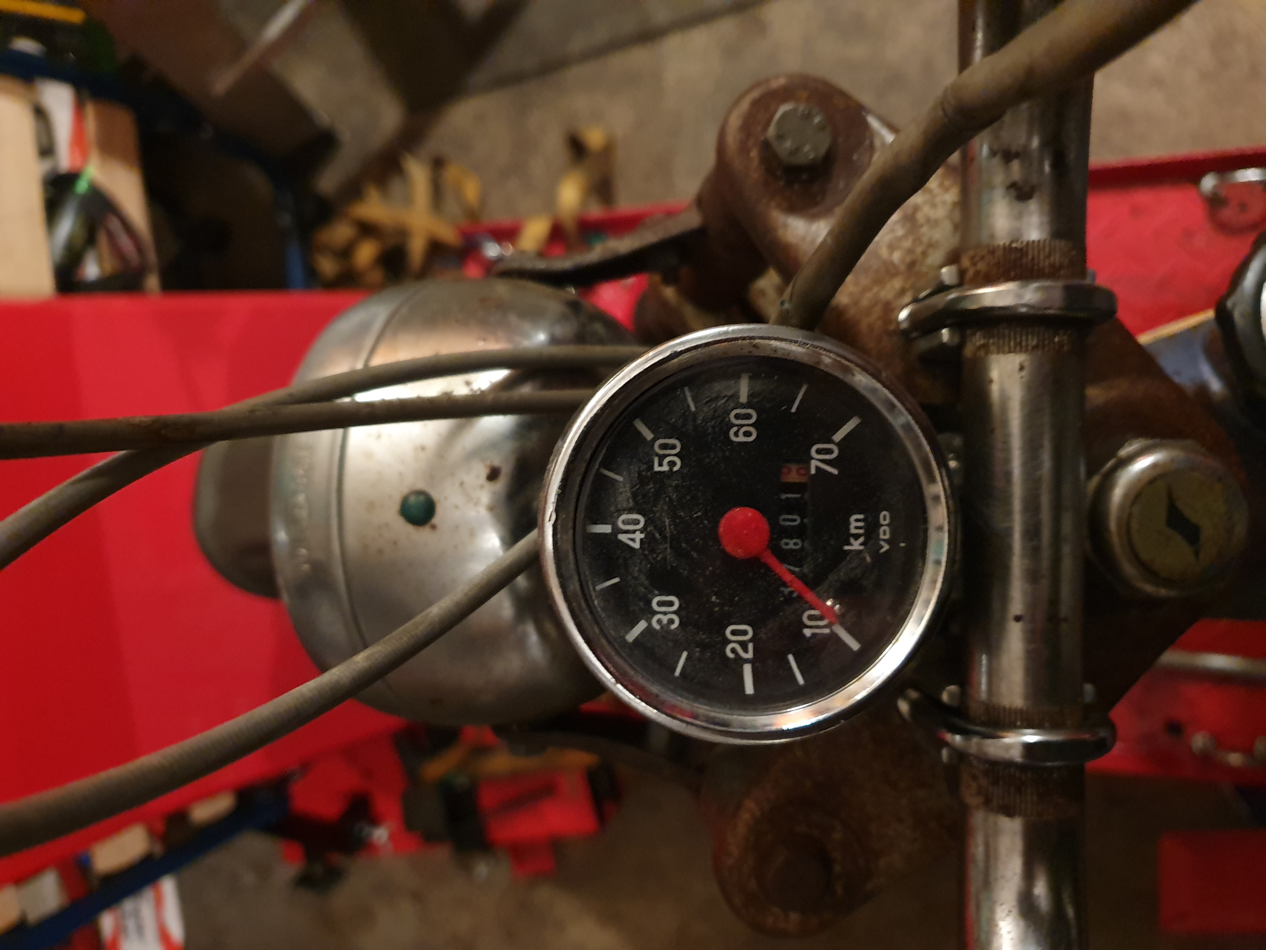

Fixade en hastighetsmätare också, för det fanns av någon anledning inte på denna..

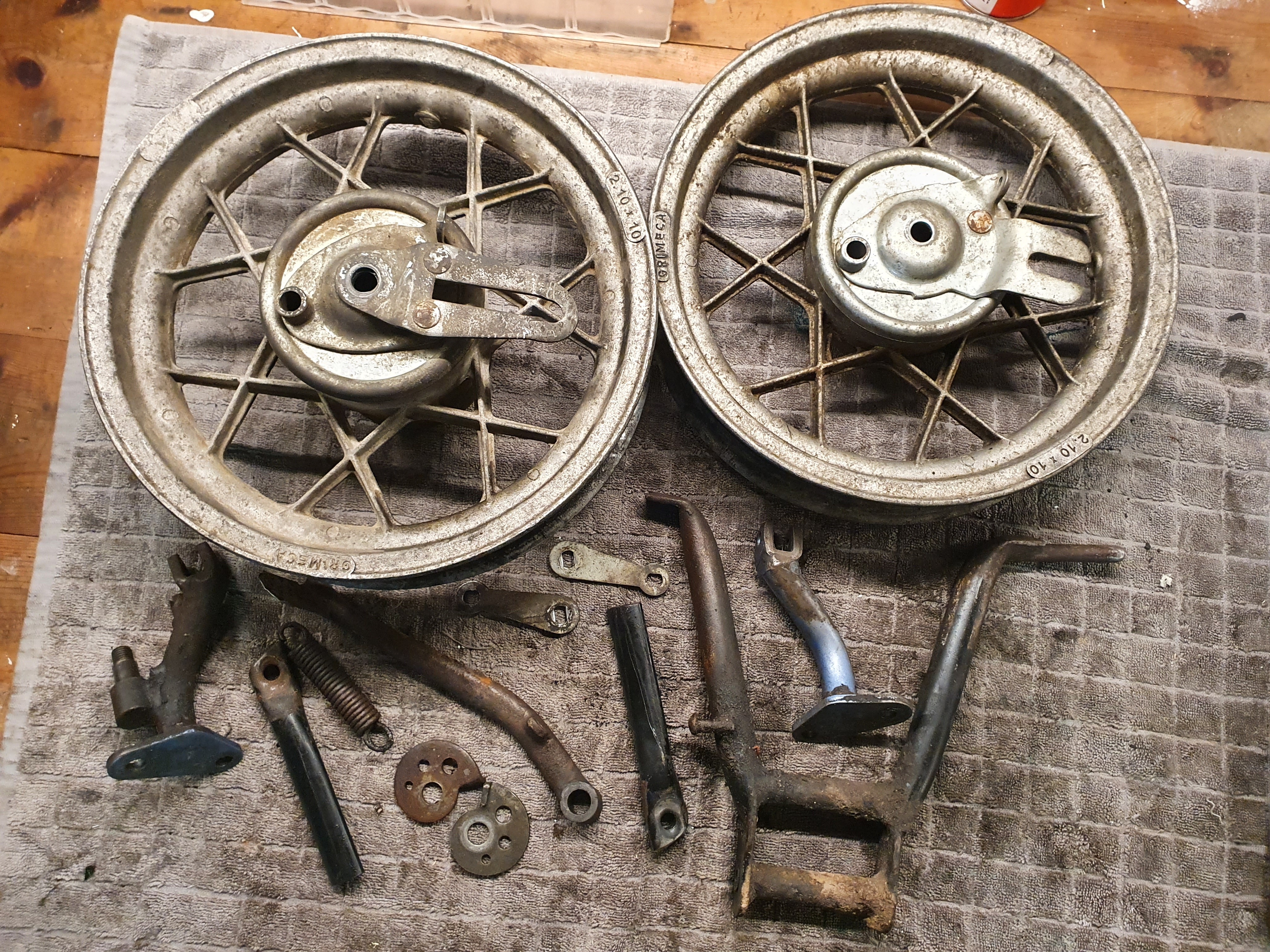

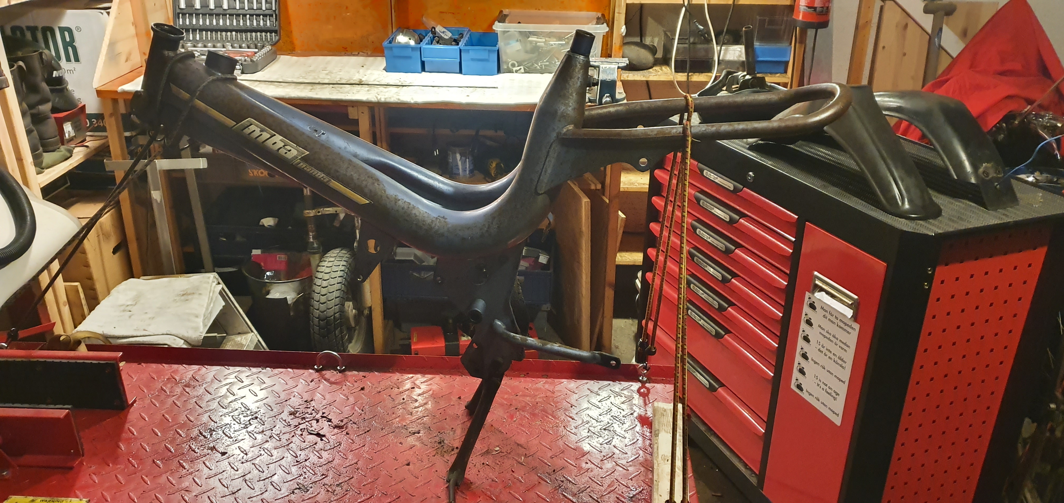

Så va den nerplockad.

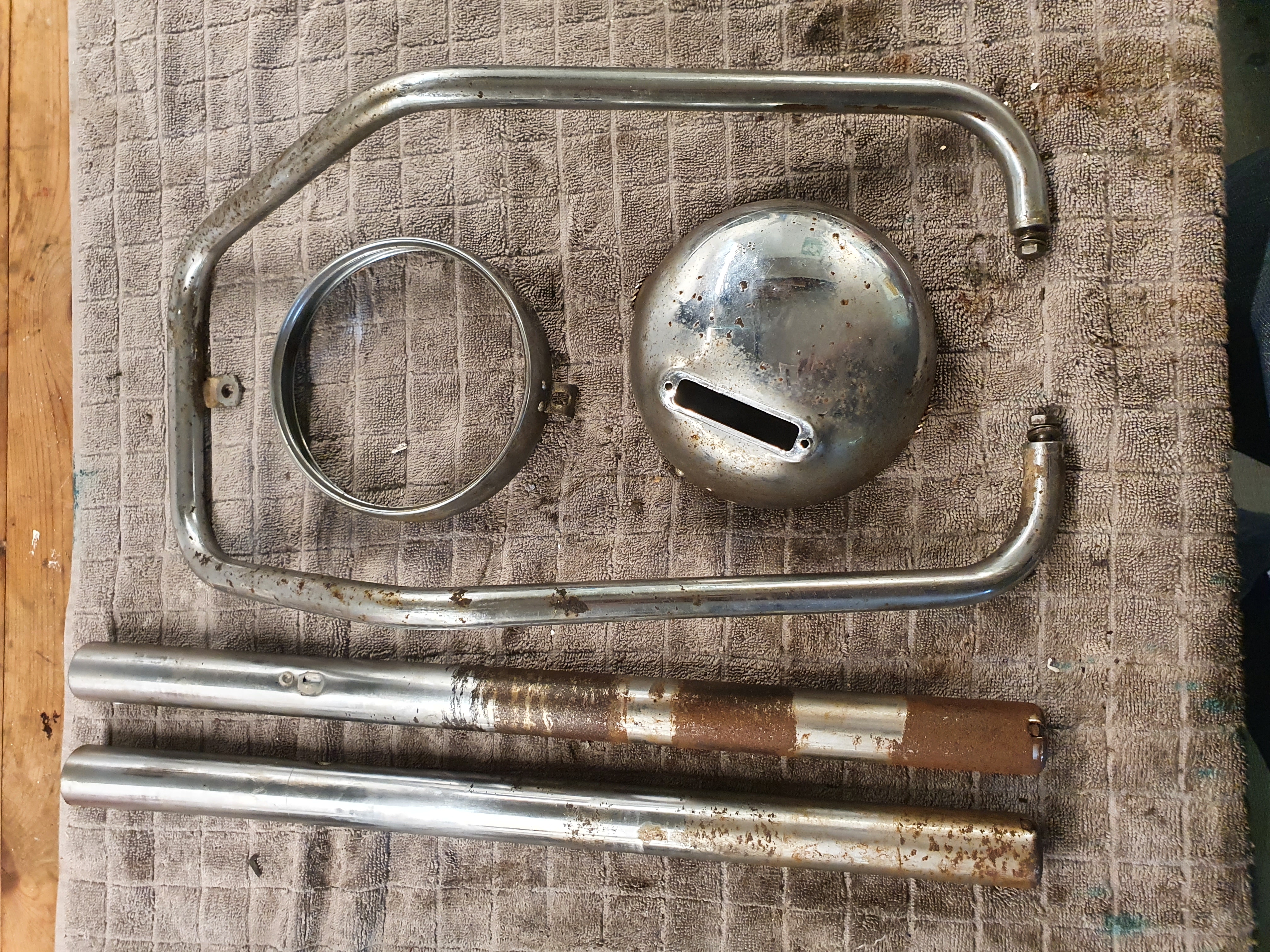

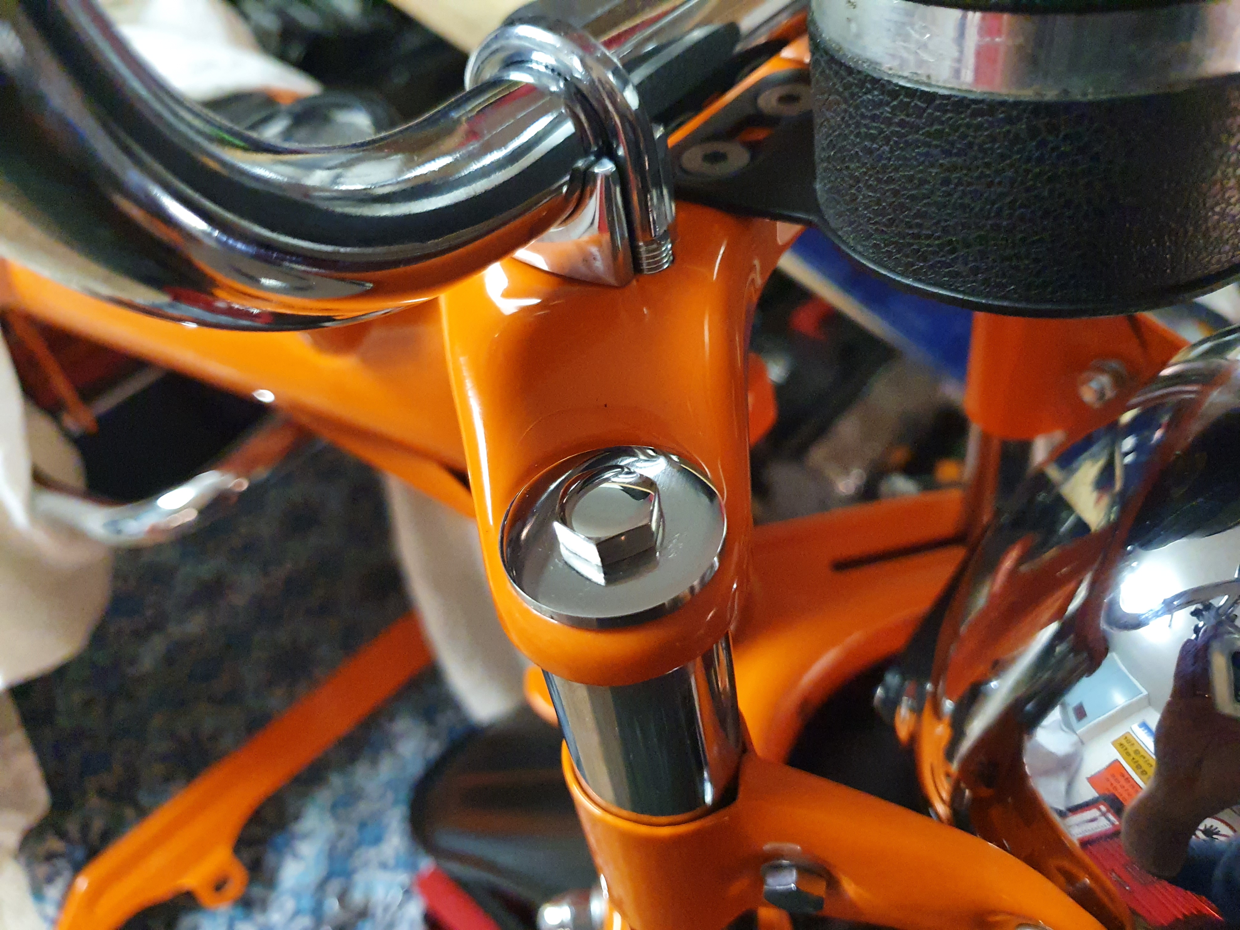

Några frågor.
Ska man kroma gaffelbenen?
Måste ändå kroma lyktan och staget över motorn..

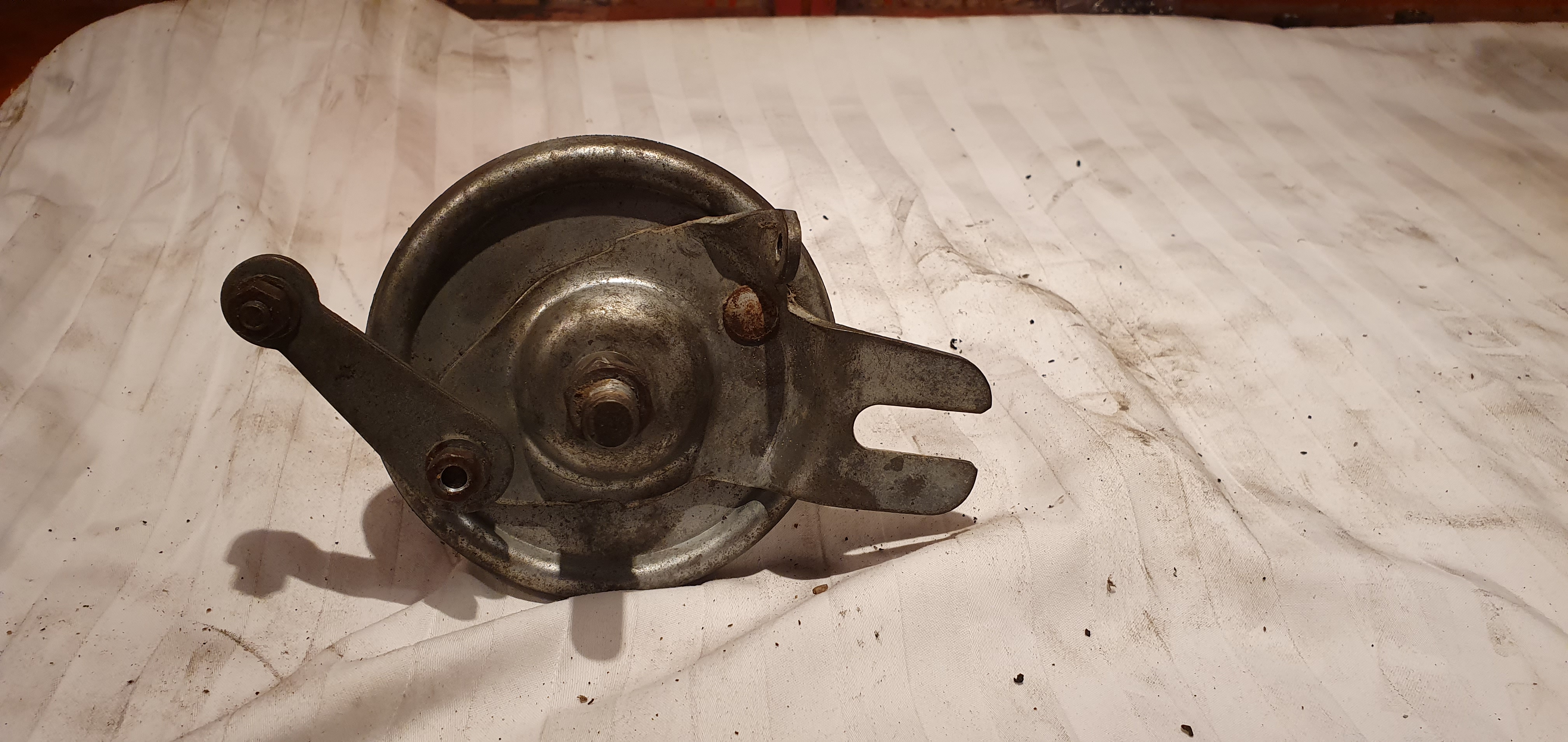

Hjulen, bromsskölden är förzinkad(?) så ska man måla alltihop eller kanske bara ge sig på att polera då det är aluminium?

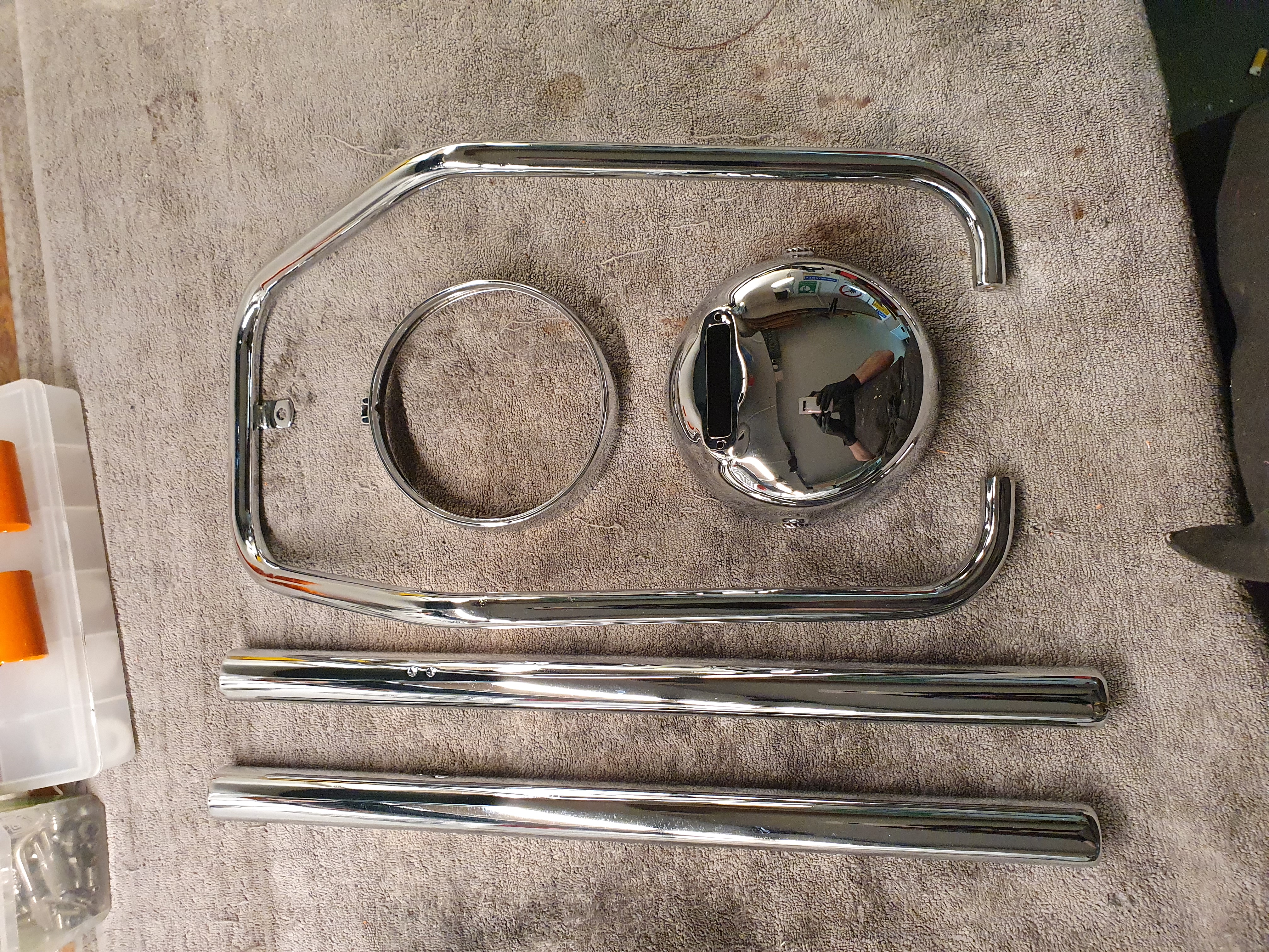

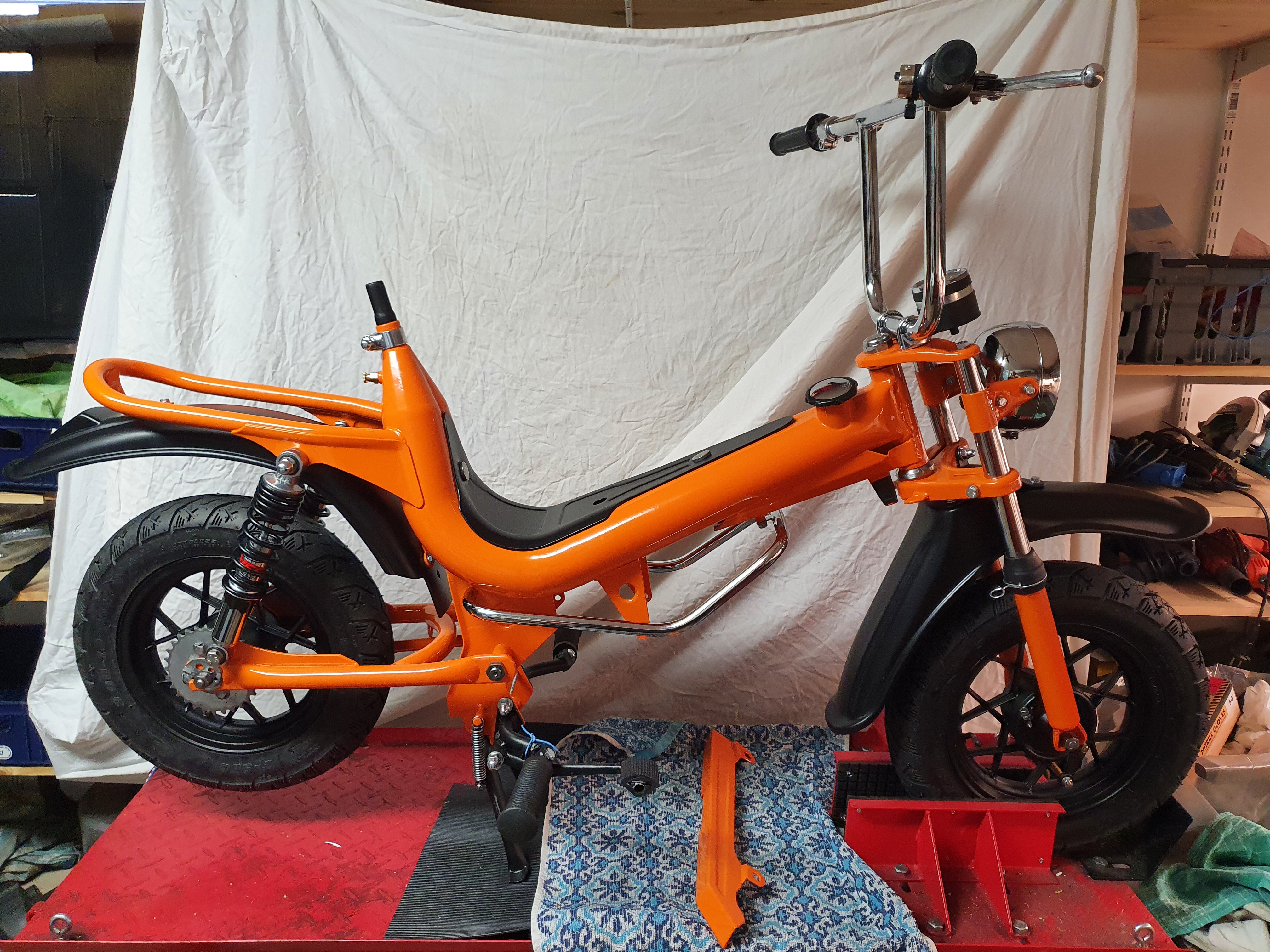

Snart!
Krom är klart.
Lack är klart.
Har polerat alla bultar.
Väntar bara på nya däck och sadeln.

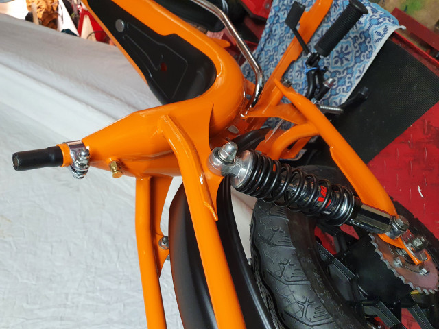

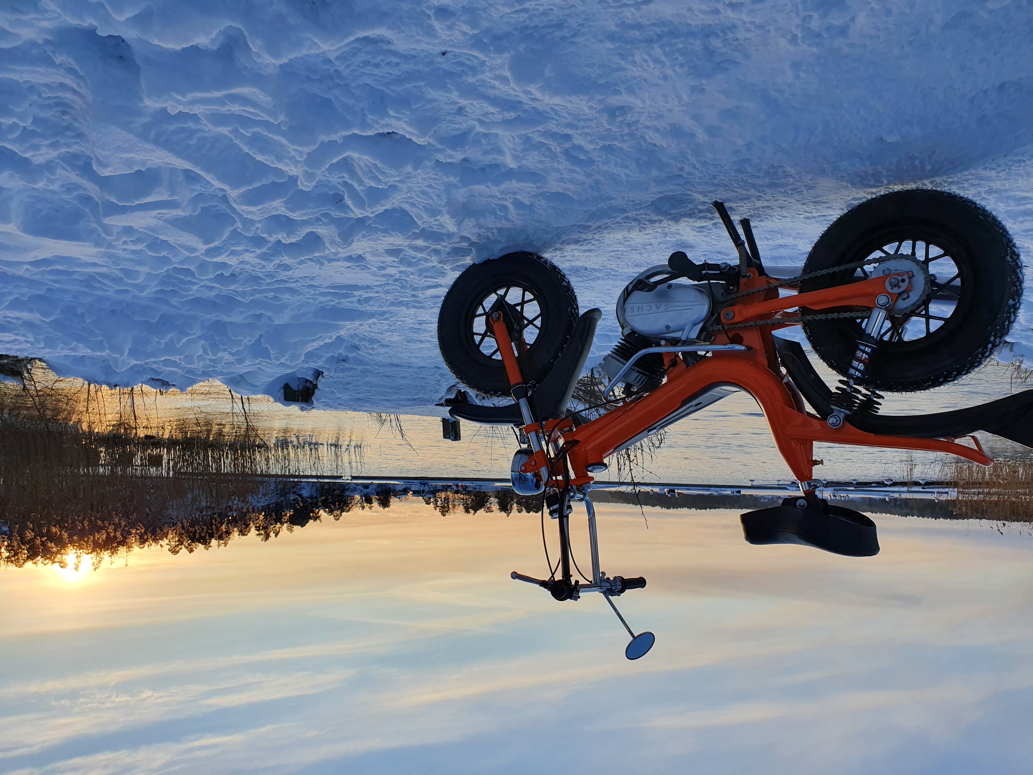

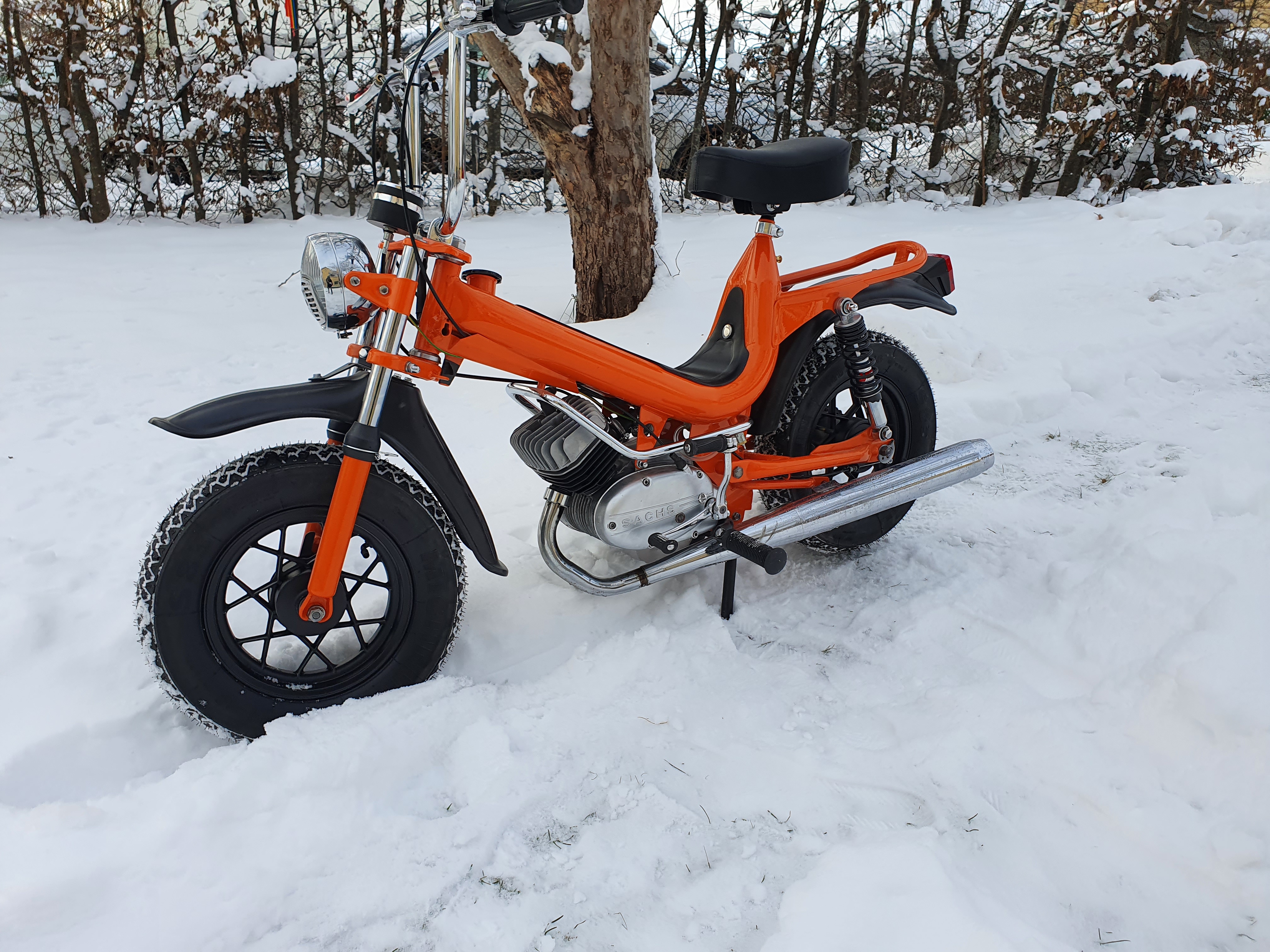

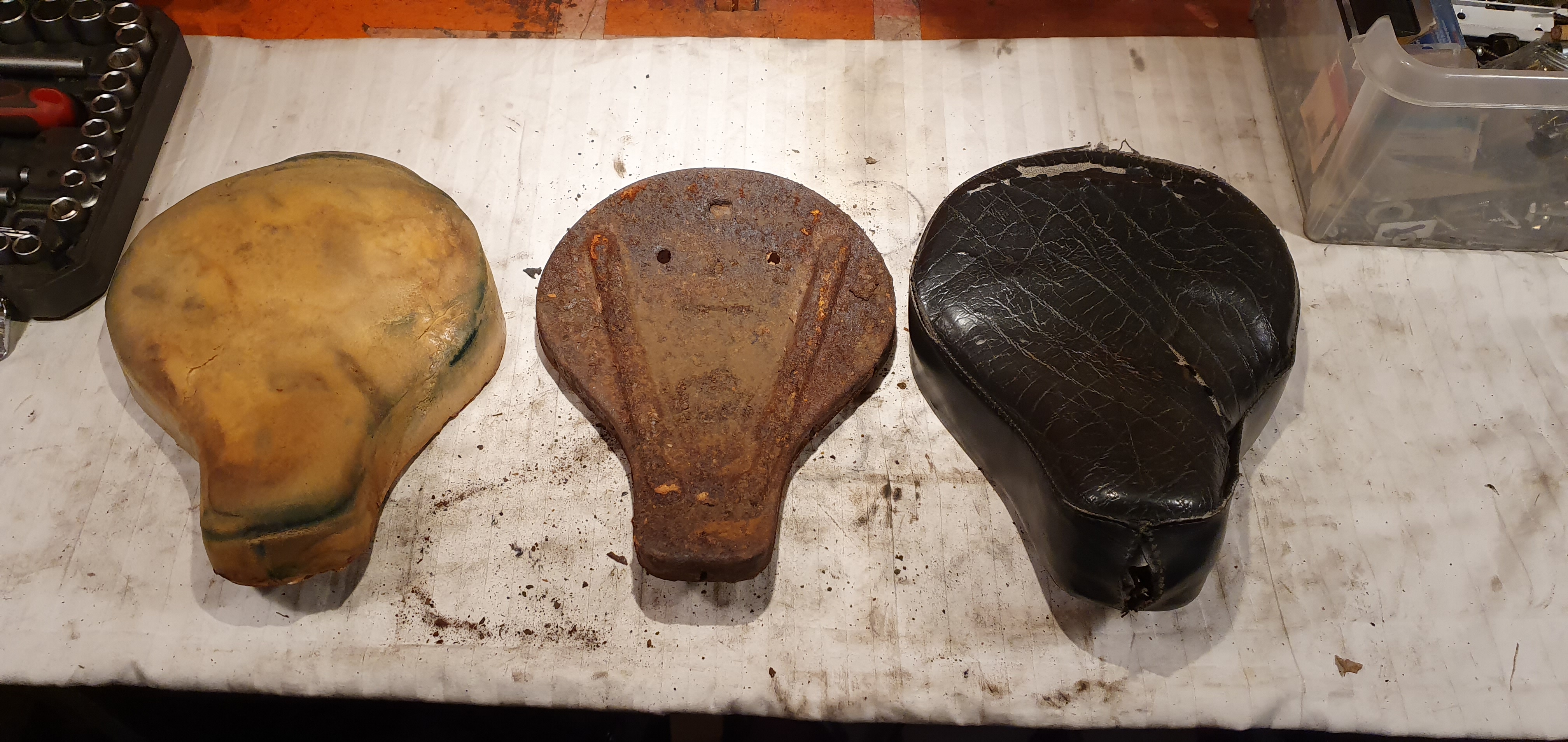

Såååå där då!
Nästan...
Sadeln är klar imorgon och motorn är klar men inte i än..
Men!
Nya fetare däck.

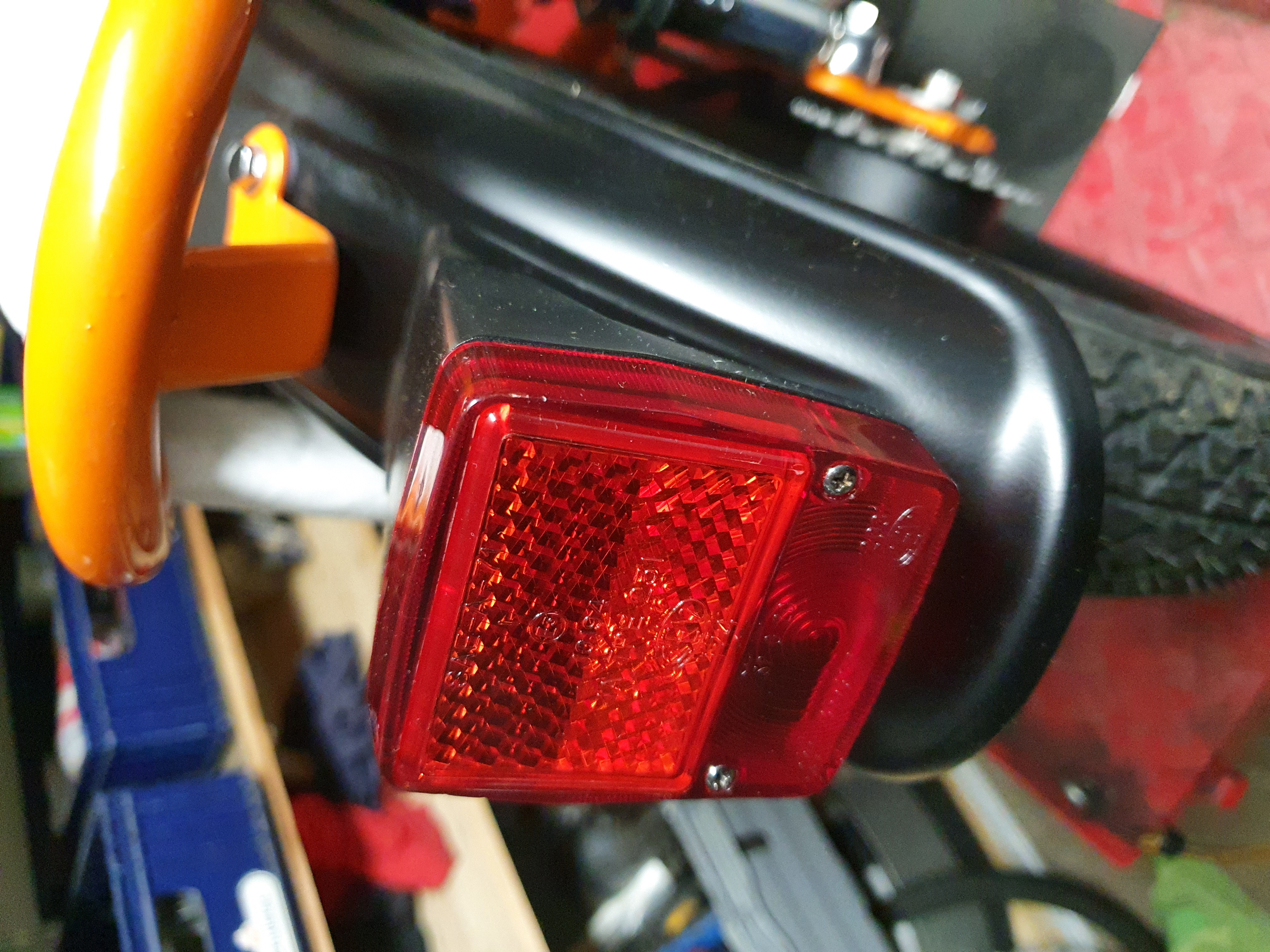

Och efter 3! försök har jag lyckats måla baklyktan.
Även med slipning och grundmålning ville inte färgen fästa...
Kul detalj är att avluftningsventilen till tanken är till element.
Men den passade rakt av så va fan!

Biltema har spreylack både orange o röd för lampor och lyktor.
På 70-talet bruka vi för att inte åka på 2-a vid sbp om bakljusen var bleka
fylla upp en tuschpenna i metall med lösningsvätska o sen hälla i och skvalpa
runt det tils det torkat fast(fungerade faktiskt)

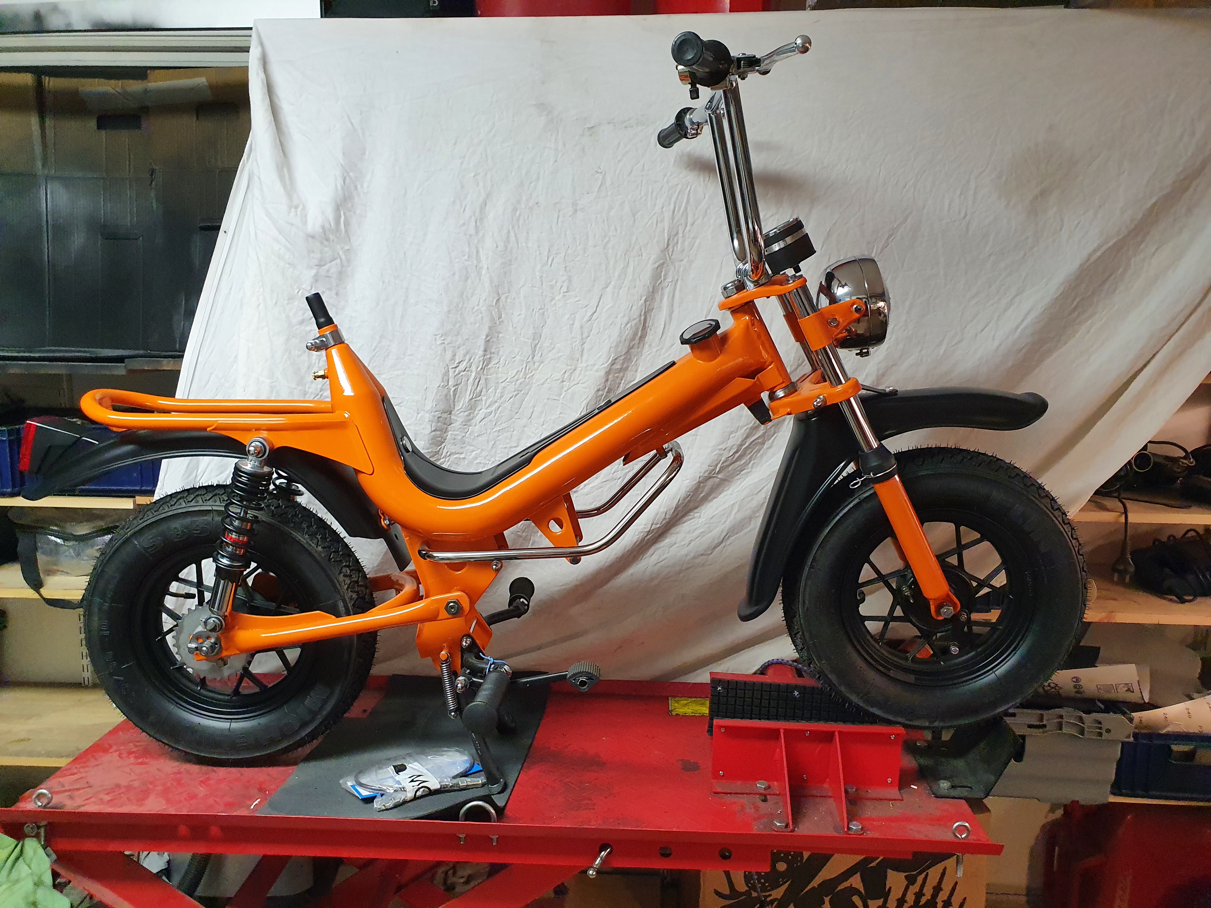

Klart!
Eller ja.
Ny drevet har inte åkt på än, så kedjeskyddet är inte fastsatt än heller.
Har även beställt dekaler som inte kommit än.
Men mer klar än inte iaf!

umekille skrev: 28 jan 2021, 19:02 Biltema har spreylack både orange o röd för lampor och lyktor.
Problemet va inte glaset på baklyktan.
Problemet va själva lykthuset.
Men tack för tipset!
