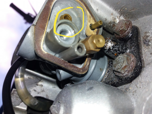

Har en Yamaha fs1 1990.

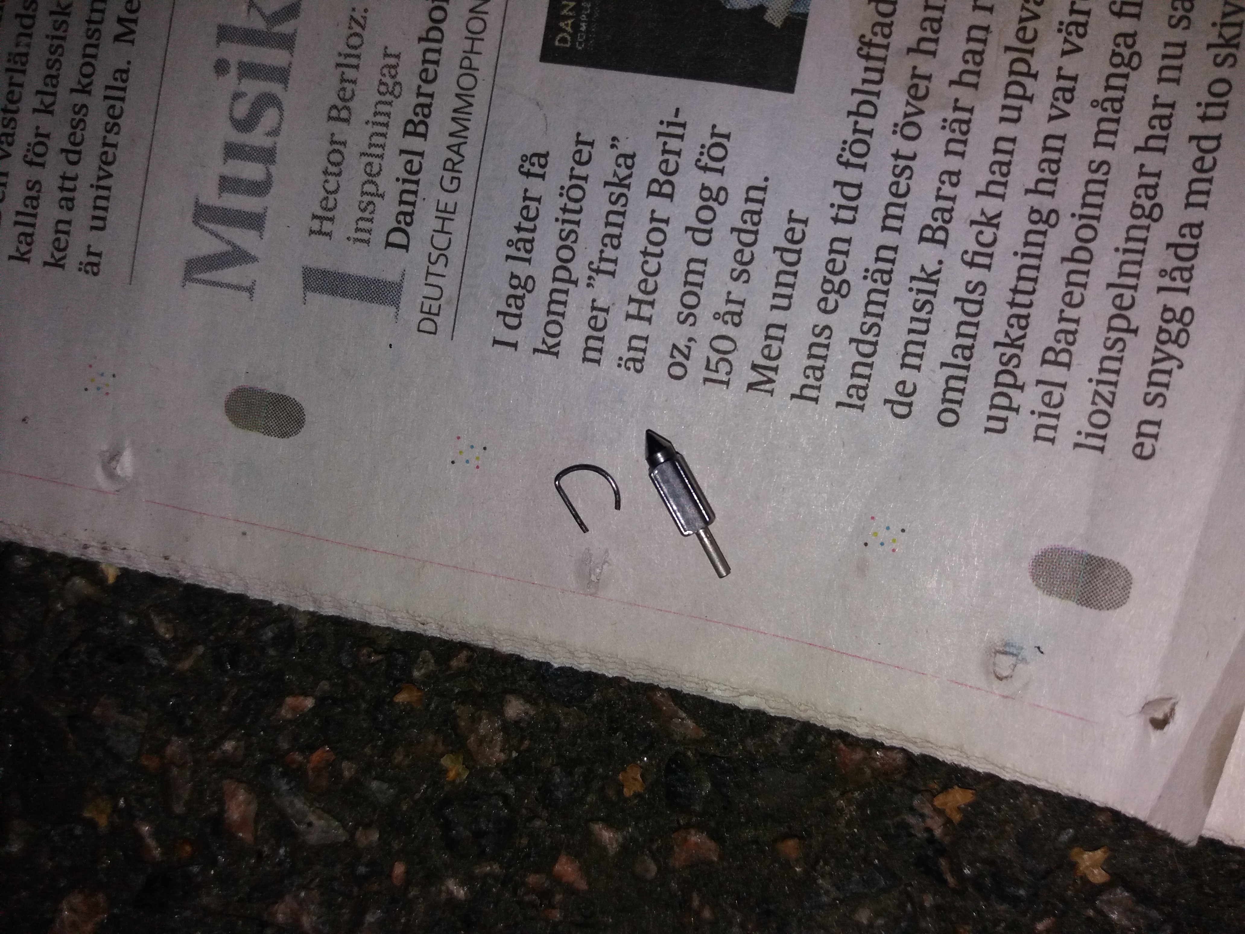

Den flödar, "nålen" låg löst i förgasarens nederdel när jag lossade på nederdelen av förgasaren.
Vart och hur ska nålen sitta?
Där jag markerat med gult på en av bilderna? Det fotot är taget underifrån på förgasaren övre del
Re: Yamaha fs1 flottör och nål
Det där lilla clipset som ligger bervid nålen vet jag inte riktigt vad syftet är med, men nålen borde skulla sitta i mässingsdelen som du ringade in, med den spetsiga delen uppåt, in i hålet.
Inlägg: 6039
Clipset är ju låsningen som hindrar nålen att ramla ur, vilket den tydligen gjort nu.

Nålen har jag testat i mässingsdelen men den ramlar ur..

Nu gissar jag...
I den inringade delen finns ett litet hål där du kan sticka in clipset, som du sedan viker ner så det låser i spåret på utsidan av mässingsprylen.
Lycka till.

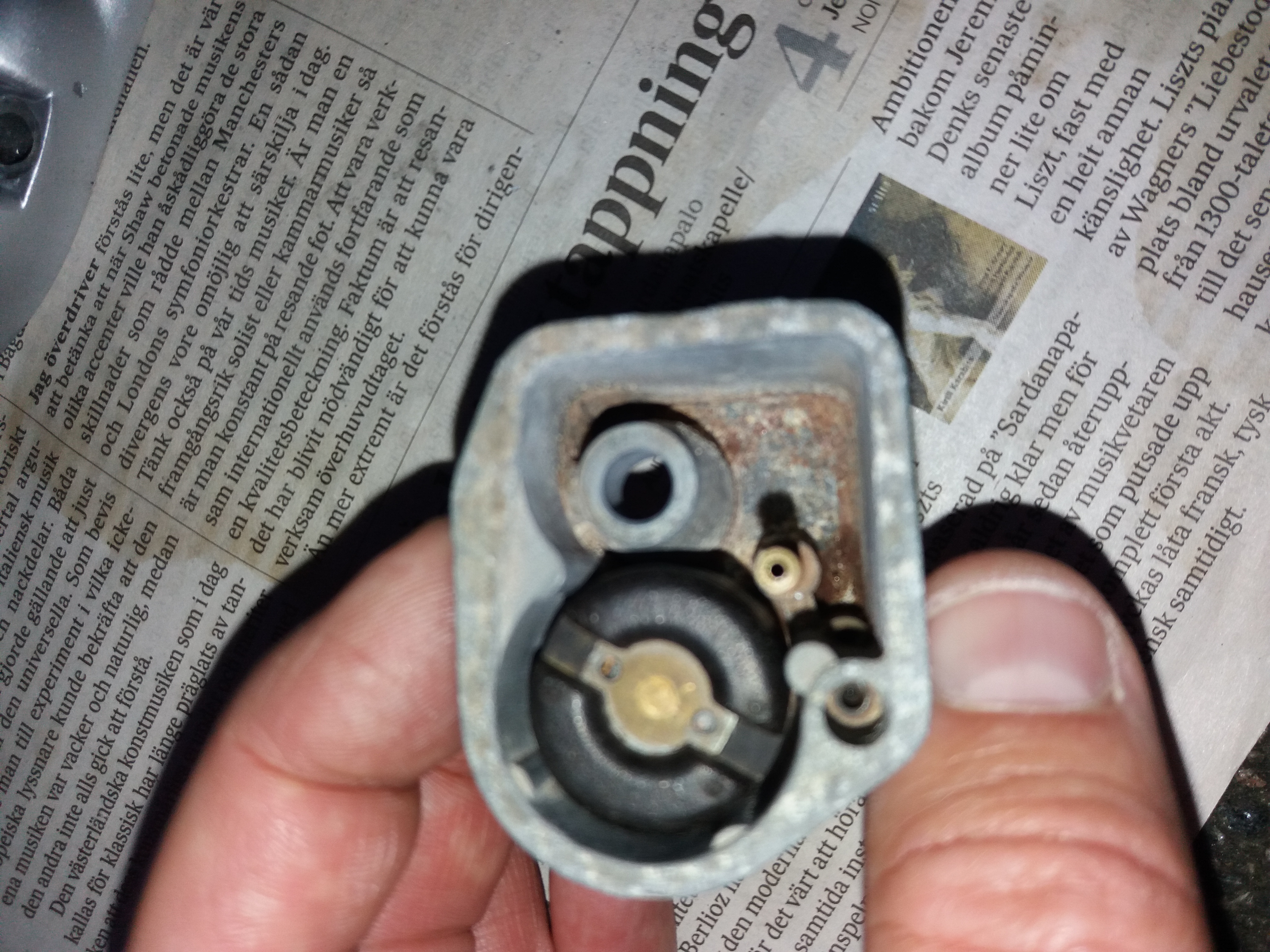

Ska det finnas ett hål där jag ringat in? Annars finns det hål i det lilla "röret" till höger om.
Flottörnålen ser ok ut och den smala delen på den fjädrar.
tillhör detalj nr 9.
nål och säte byts ihop.
någon form av låsning eller spärr brukar det vara så inte nålen kan ramla ur.
är det inte det lilla clipset som syntes på bilden, eller det fattas en bit av det clipset,
så får du nog skaffa en annan flottörventil.

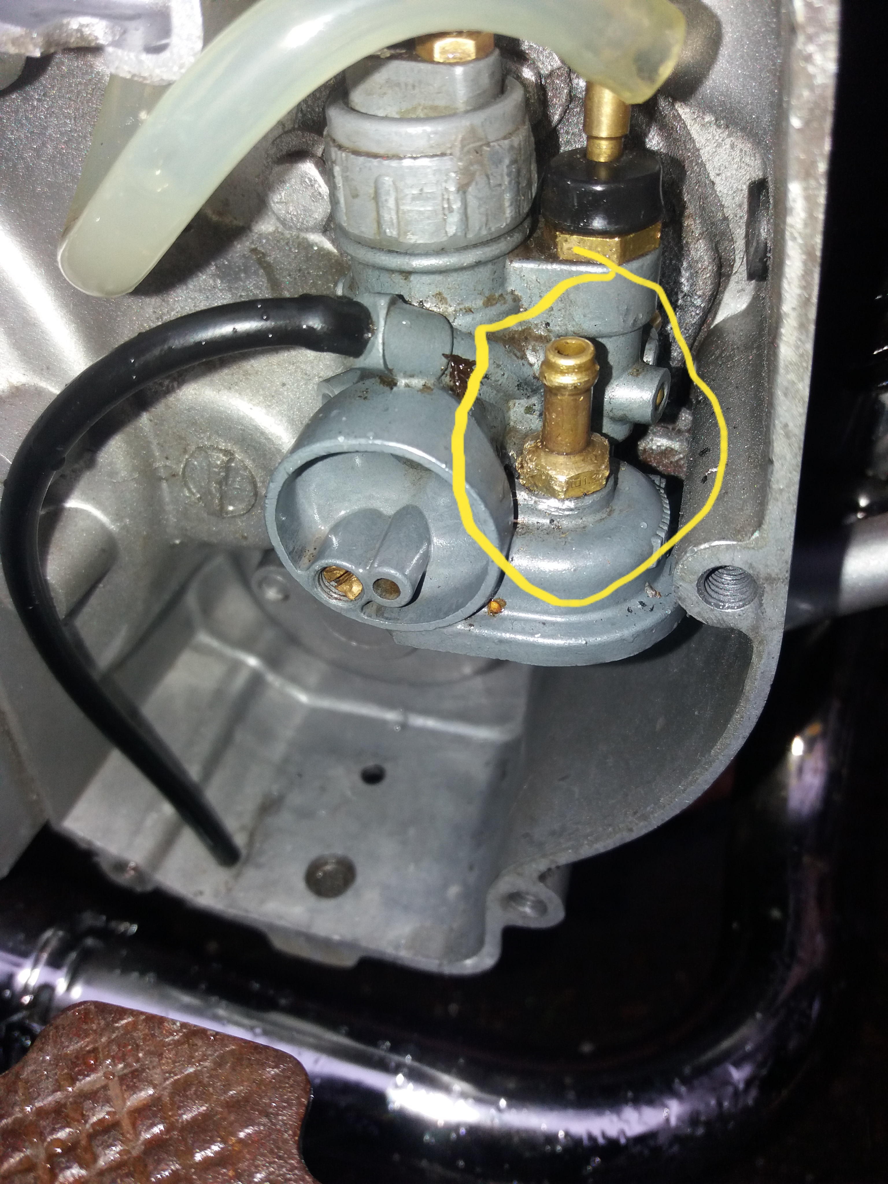

Någon som vet om hur man lossar sätet UTAN att behöva plocka bort förgasaren??. Har provat med hylsor och skiftnyckel men det är svårt att komma åt.
