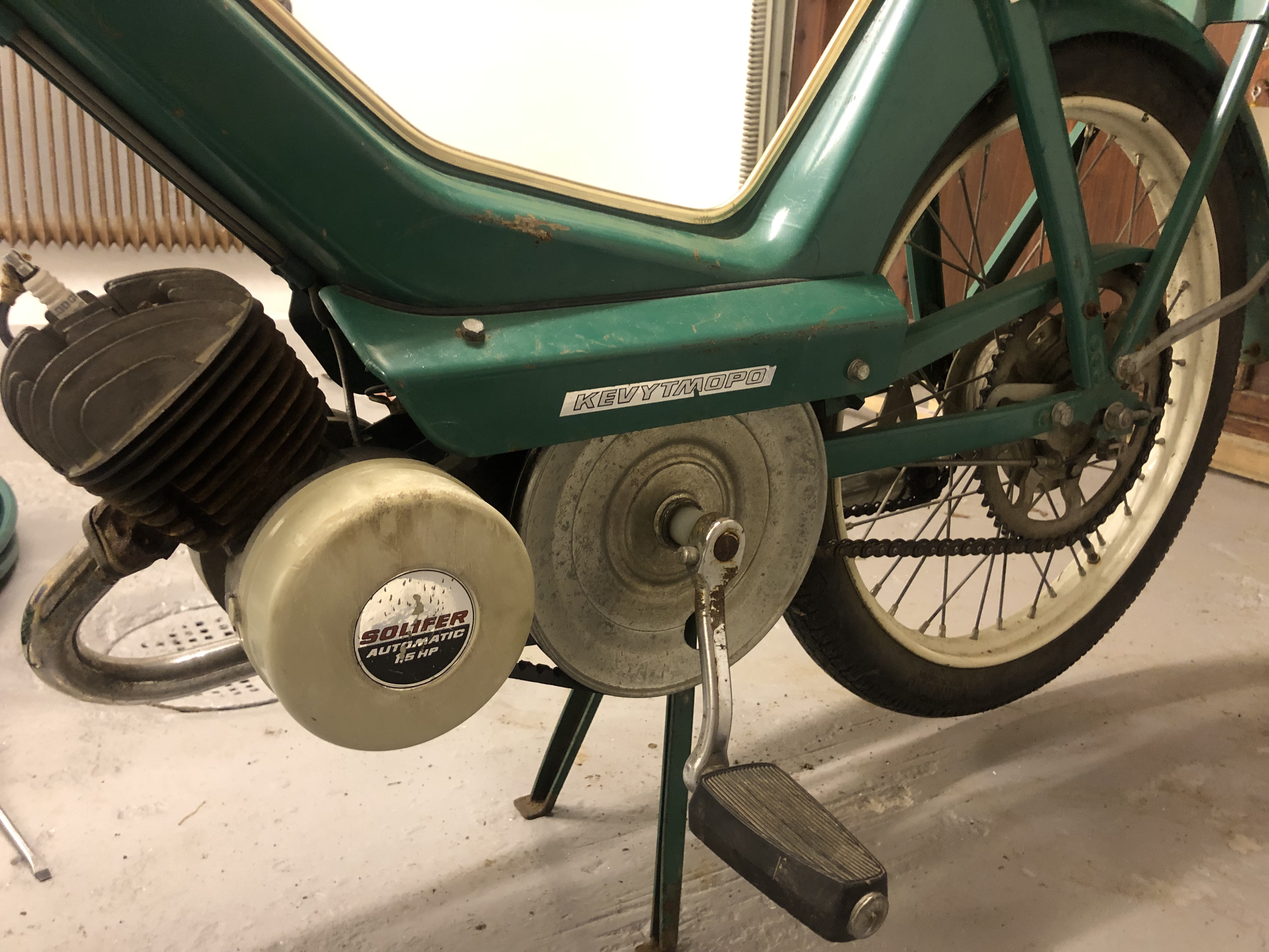

Efter bedömning med mina begränsade kunskaper så upplevde jag inget glapp. Möjligtvis någon tiondels millimeter lite beroende på hur kolven stod. Går runt mjukt och fint. Remskivan är uppskattningsvis 20 cm. Den axeln rör sig 5 millimeter i sidled. Med sidled menar jag att jag trycker på axeln och då förskjuts den ca 5 mm på andra sidan. Eftersom det är automat så rör sig ju hela drivlinan då jag gasar så det är svårt att utesluta det ena eller andra. Denna axel sitter även tramporna på och och jag trampar riktigt hårt så klingar det till och sen ”släpper” trampan. Som den kuggar över. Vet inte alls om detta har med saken att göra men :D . Någon gummibussning till motorupphängningen ser det inte ut att vara. Ser ut som den skjuts på ramen, och helt utan spel däremellan. Ser omöjligt ut att få emellan något gummi där.

Bifogar ett foto
