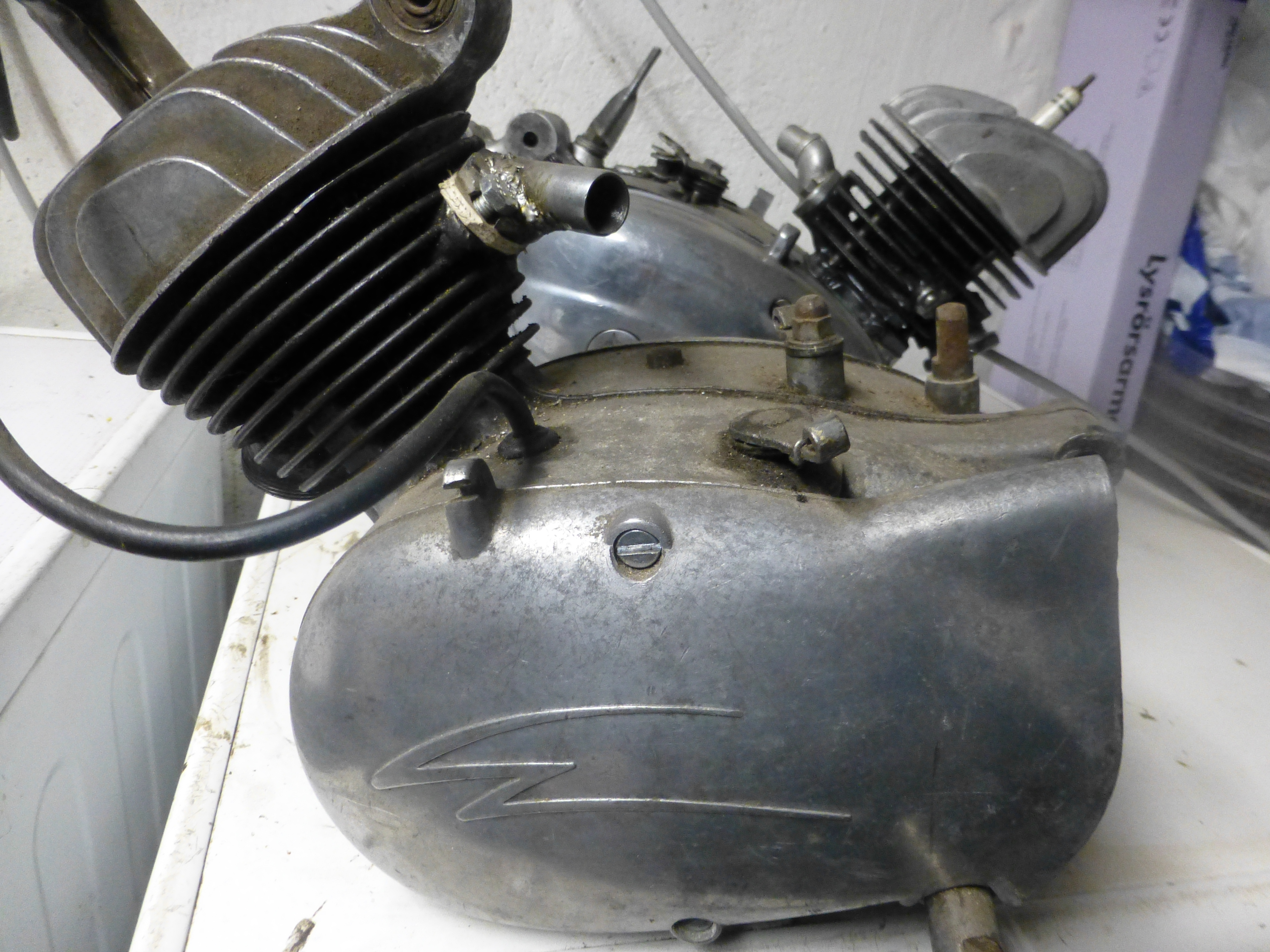

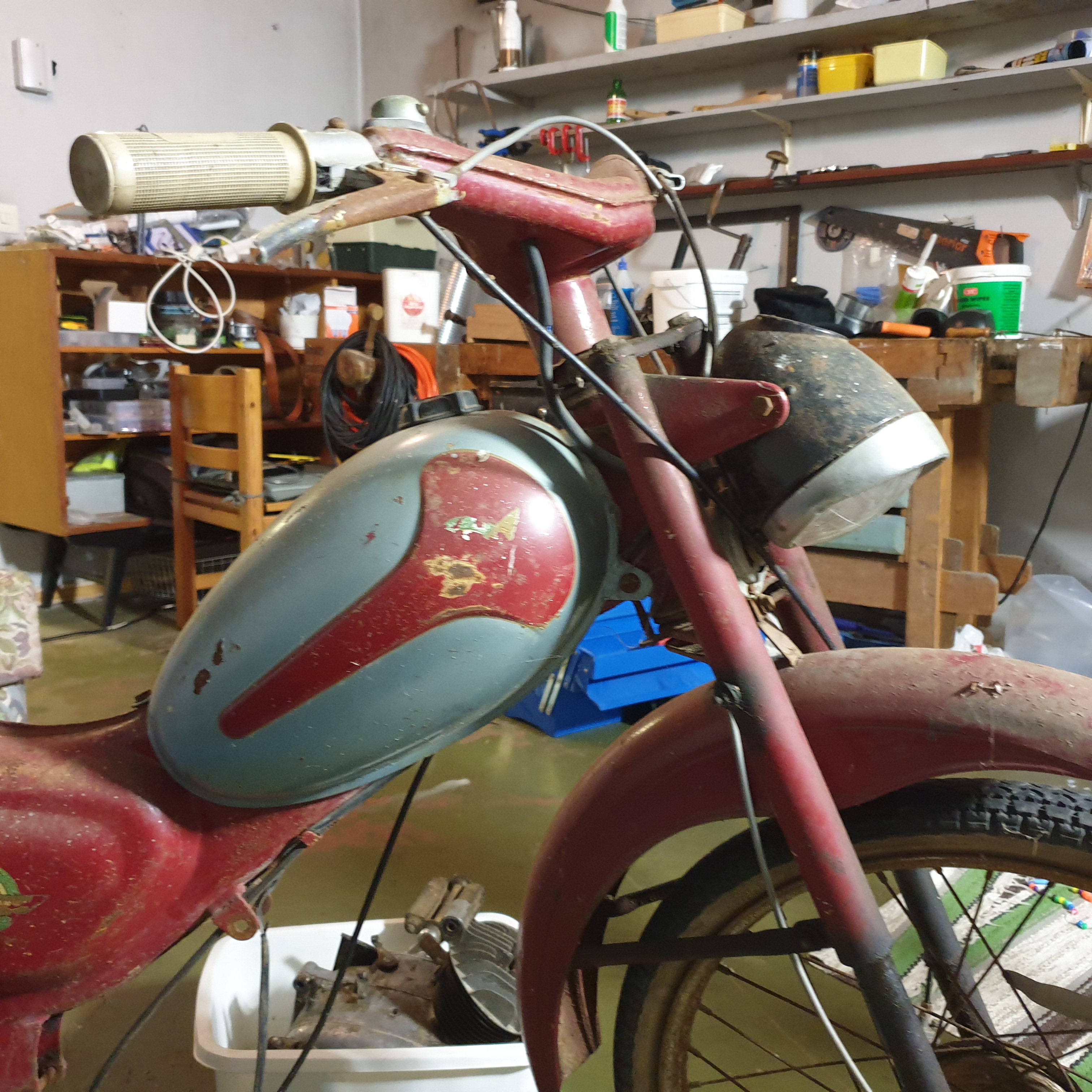

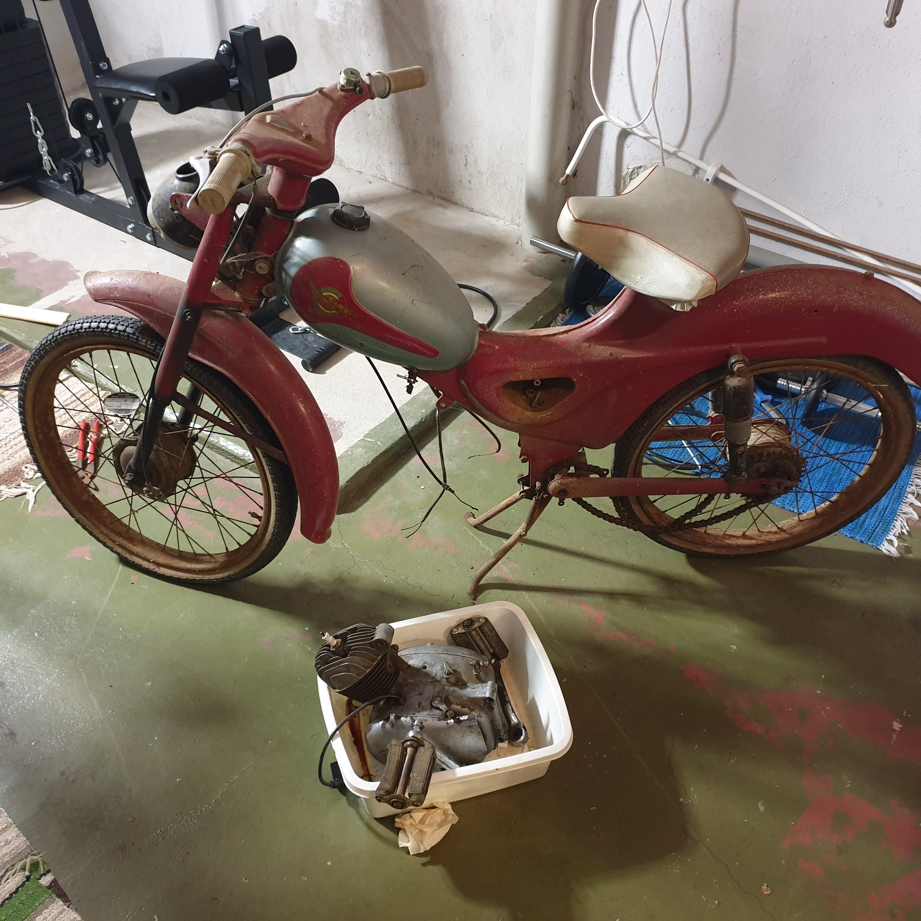

Så här ser liket ut i alla fall, tro ni att det går att få igång den ?Bild

Aha, en Eira Ducati 1960 års modell :D Min 15 år moppe var en ny sådan, har den samt en sådan till i garaget. Minarelli motor, Italiens svar på Sachs fast bättre i min åsikt. Du får gärna fråga om du behöver goda råd.

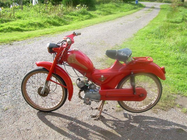

Ser att vi varit i kontakt förr om den mopeden, roligt om du kommer i gång med renoveringen. Bild på min 15 års moped, fanns i vitt också så min andra skall renoveras i den färgen framöver.
. Fanns också med silverfärg på tanken som din och röd som min var. Sett en tanktyp till på dem.

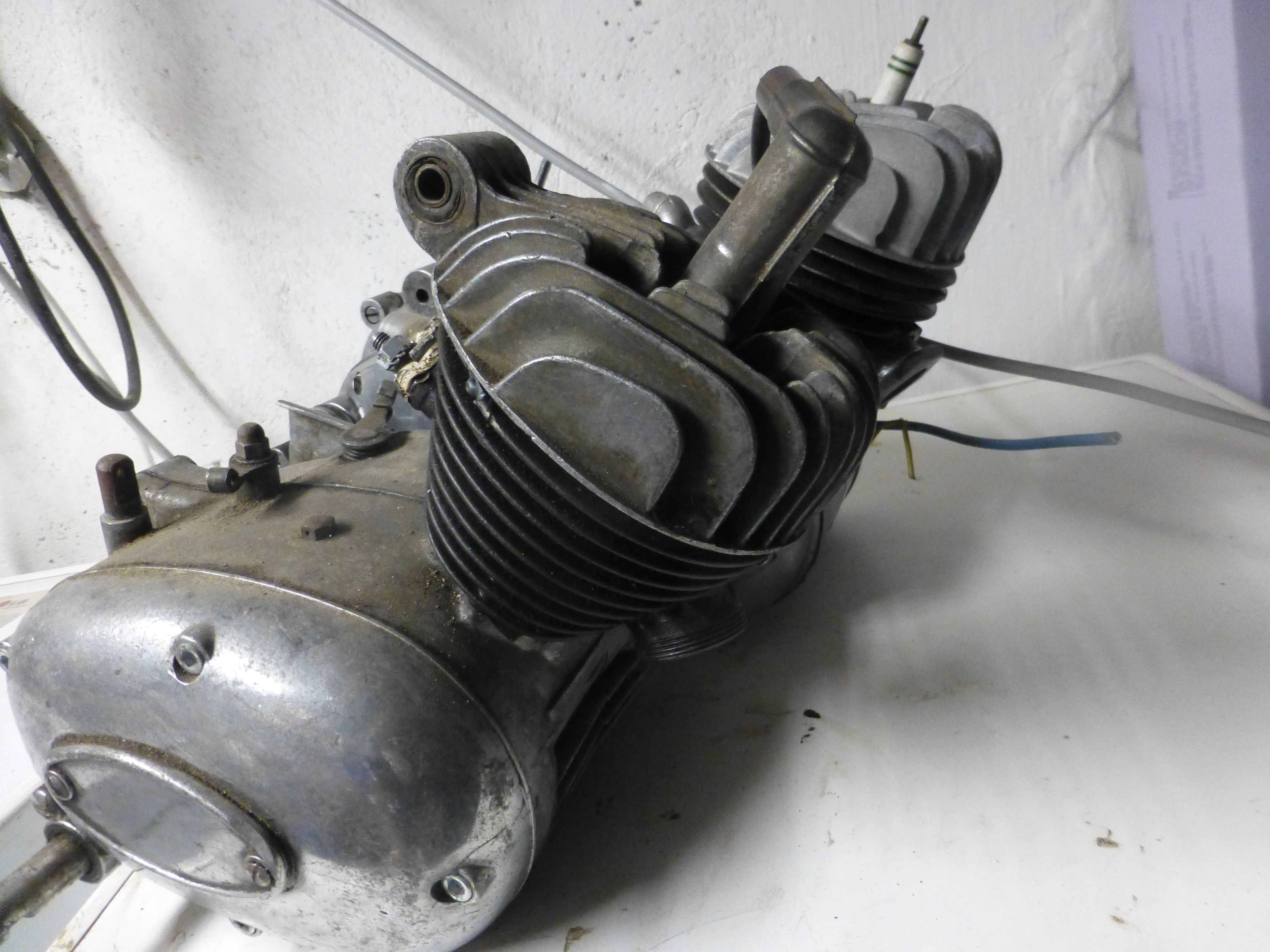

Problemet med min motor är ju att det saknas en bit på cylinderfoten och en bit på kolven.....frågan är om man vågar låta det vara och bara försöka att få igång motorn ? Finns det någon sprängskiss till motorn någonstans ?

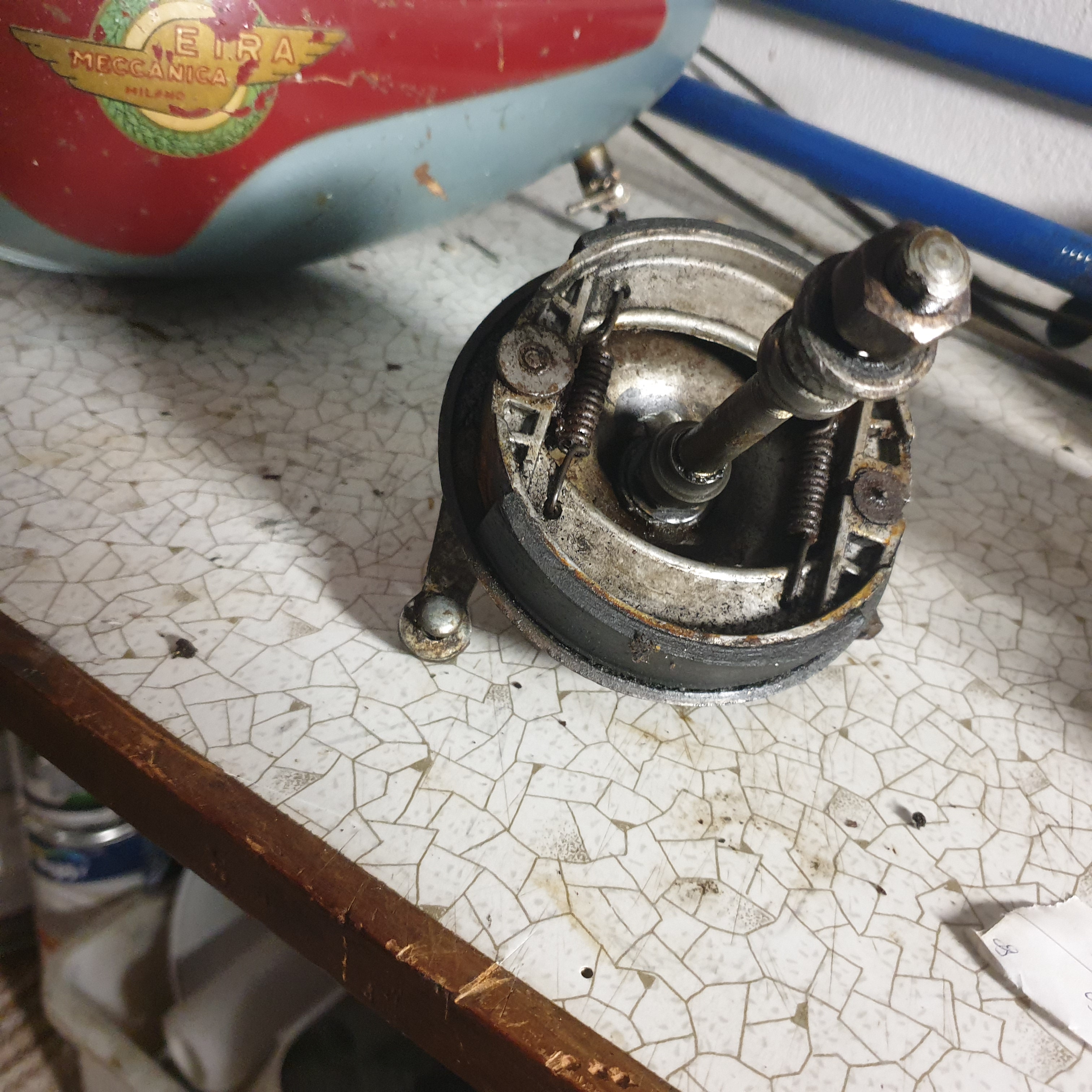

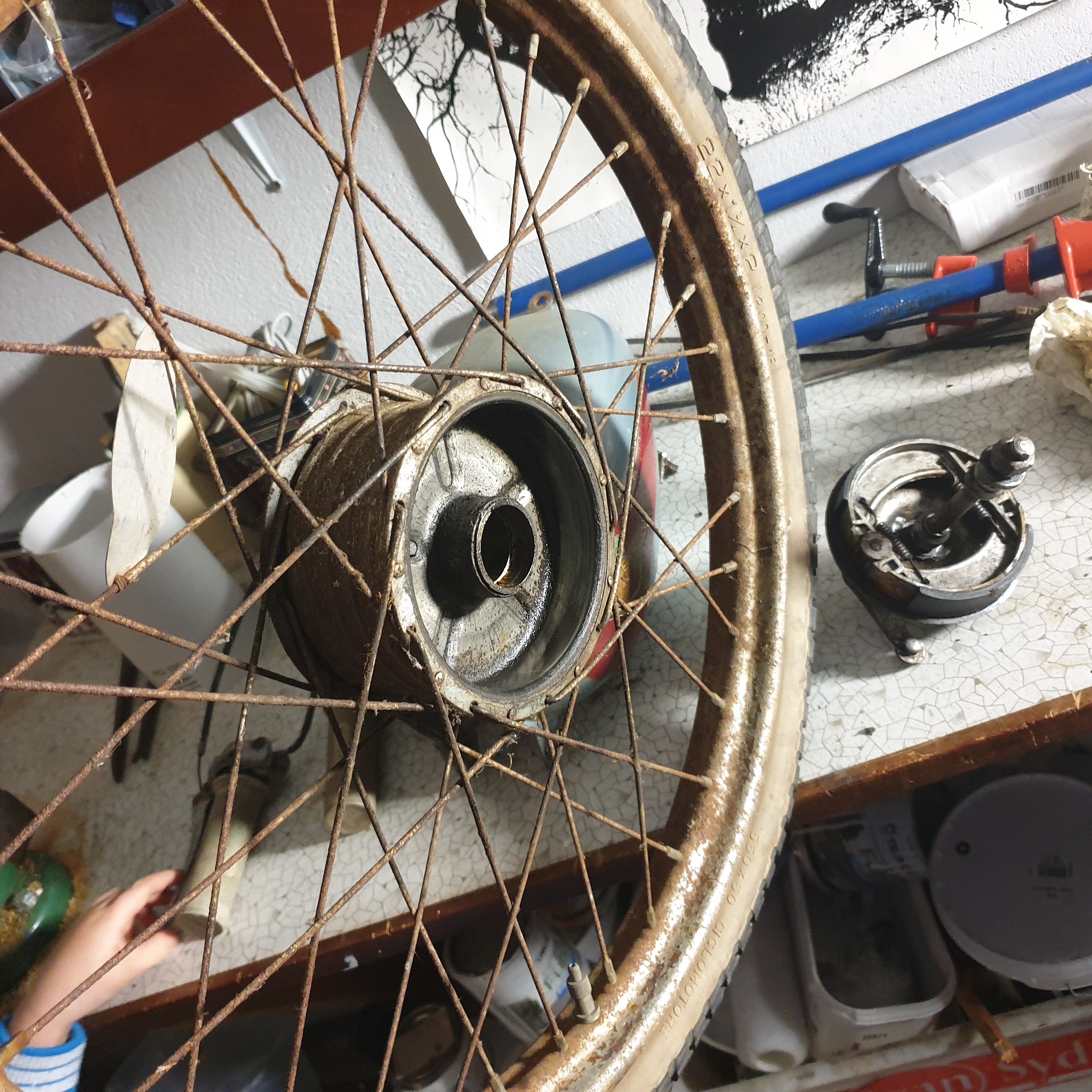

Jaha! Då tog jag mod till mig att lossa på framhjulet och kolla så att bromsbackarna funkar, det gjorde dom ! mistick_yes.gif
Sen av ren nyfikenhet så lossade jag en liten bricka som satt i navet..........
Försökte leta upp alla kulor men jag tror att det saknas några, är ganska svårt att leta upp alla. eftersom jag hade med mig en 3åring som tyckte att det var kul att kasta iväg dom.
Men men det är väl bara att mäta och beställa nya !

Kolven är lika bra att byta ut mot Sachs 38mm dito, de passar rakt av. Cylindern beror på hur den ser ut, lägg upp bild. I värsta fall kan jag ha någon cylinder över, har en del delar inklusive vassa trimcylindrar :D

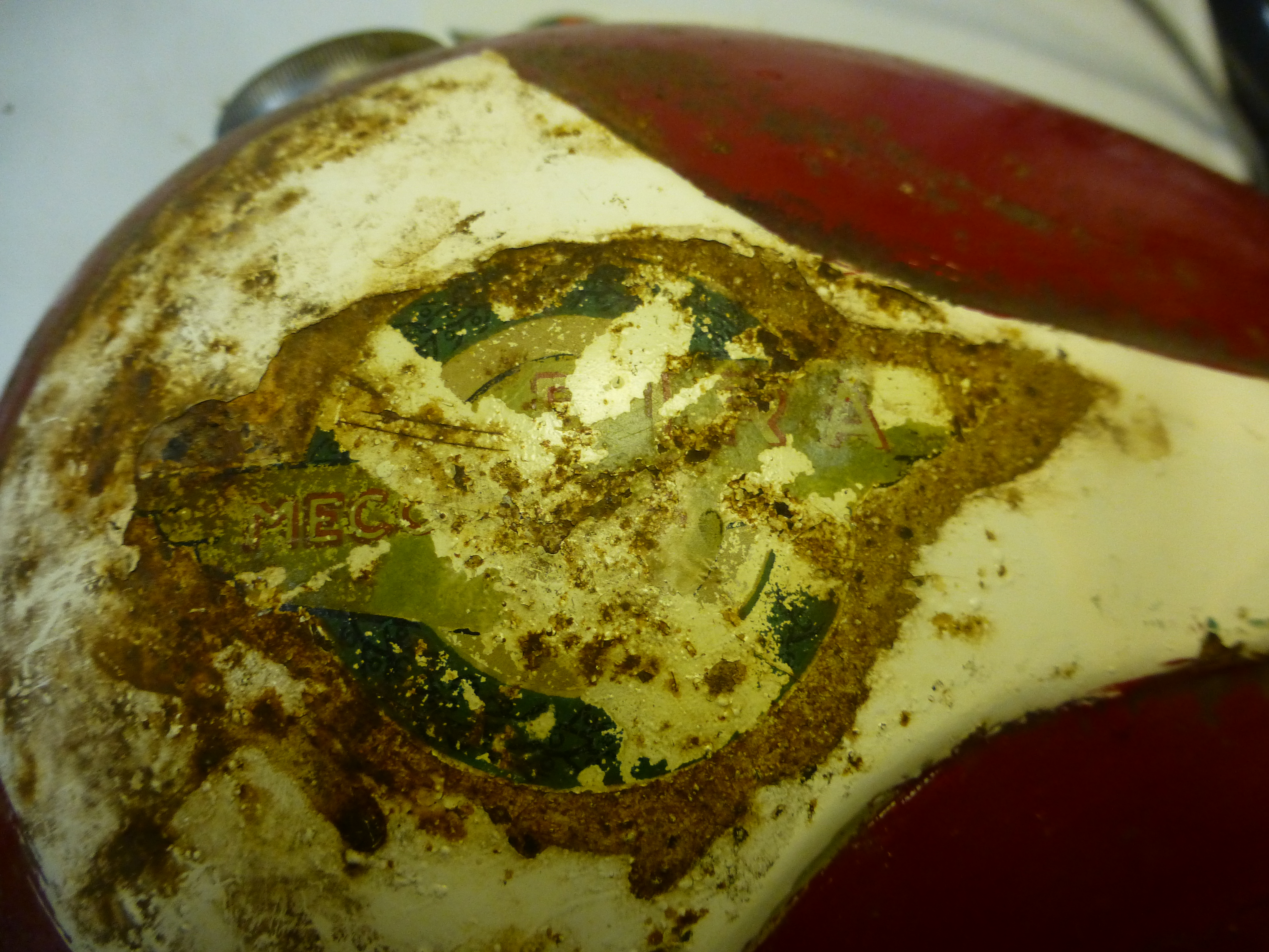

Om du behöver nya dekaler är originalet omöjligt att hitta men Ducatis till 125cc tanken från samma tid finns att få från Italien och ser nästan likadana ut...
