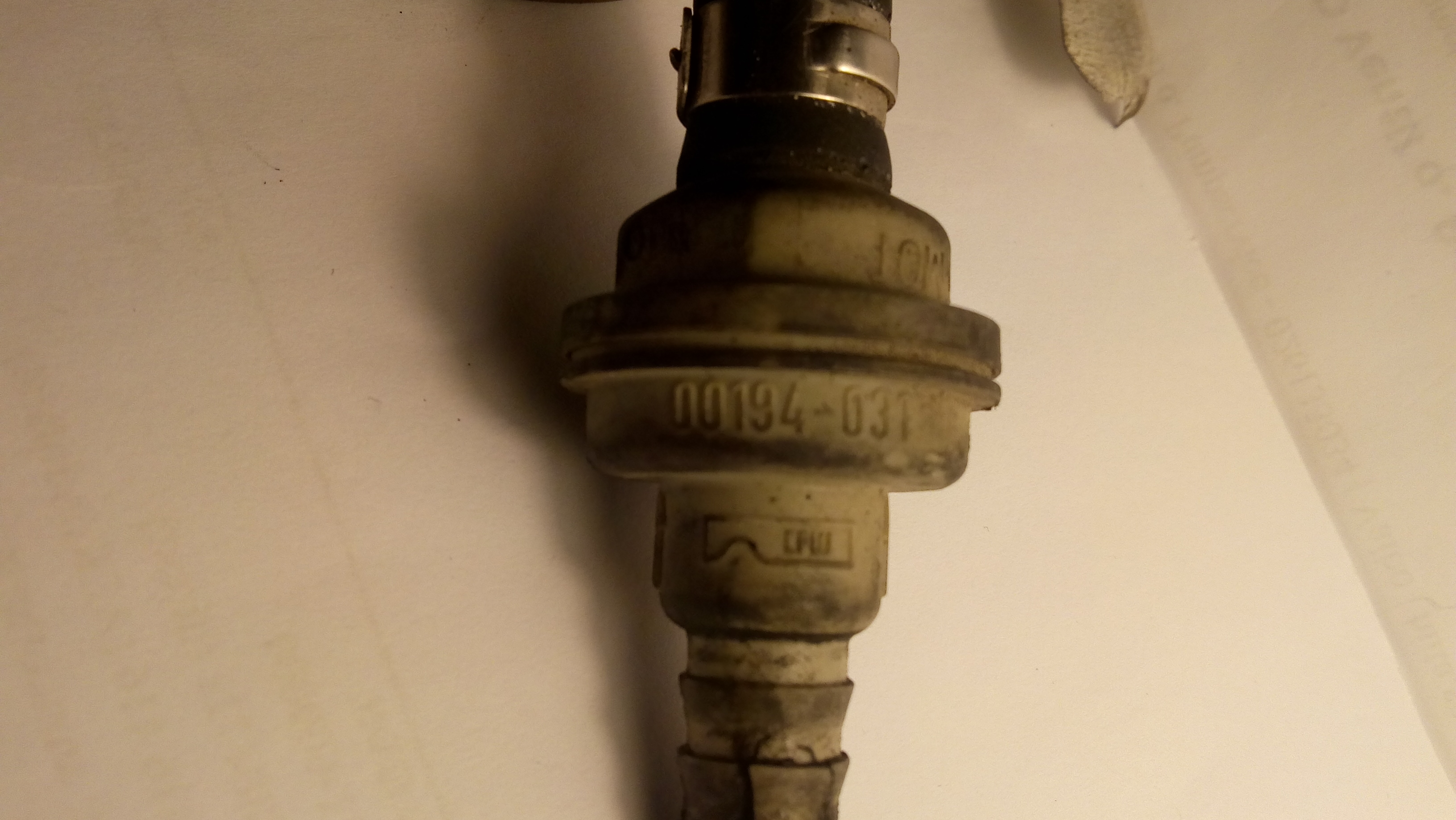

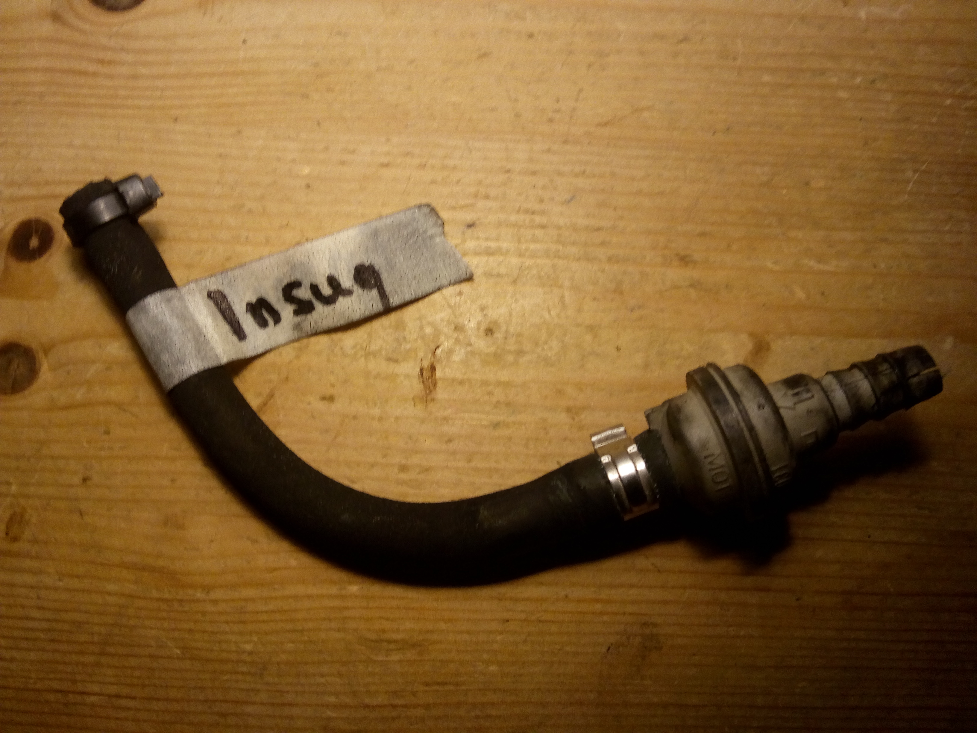

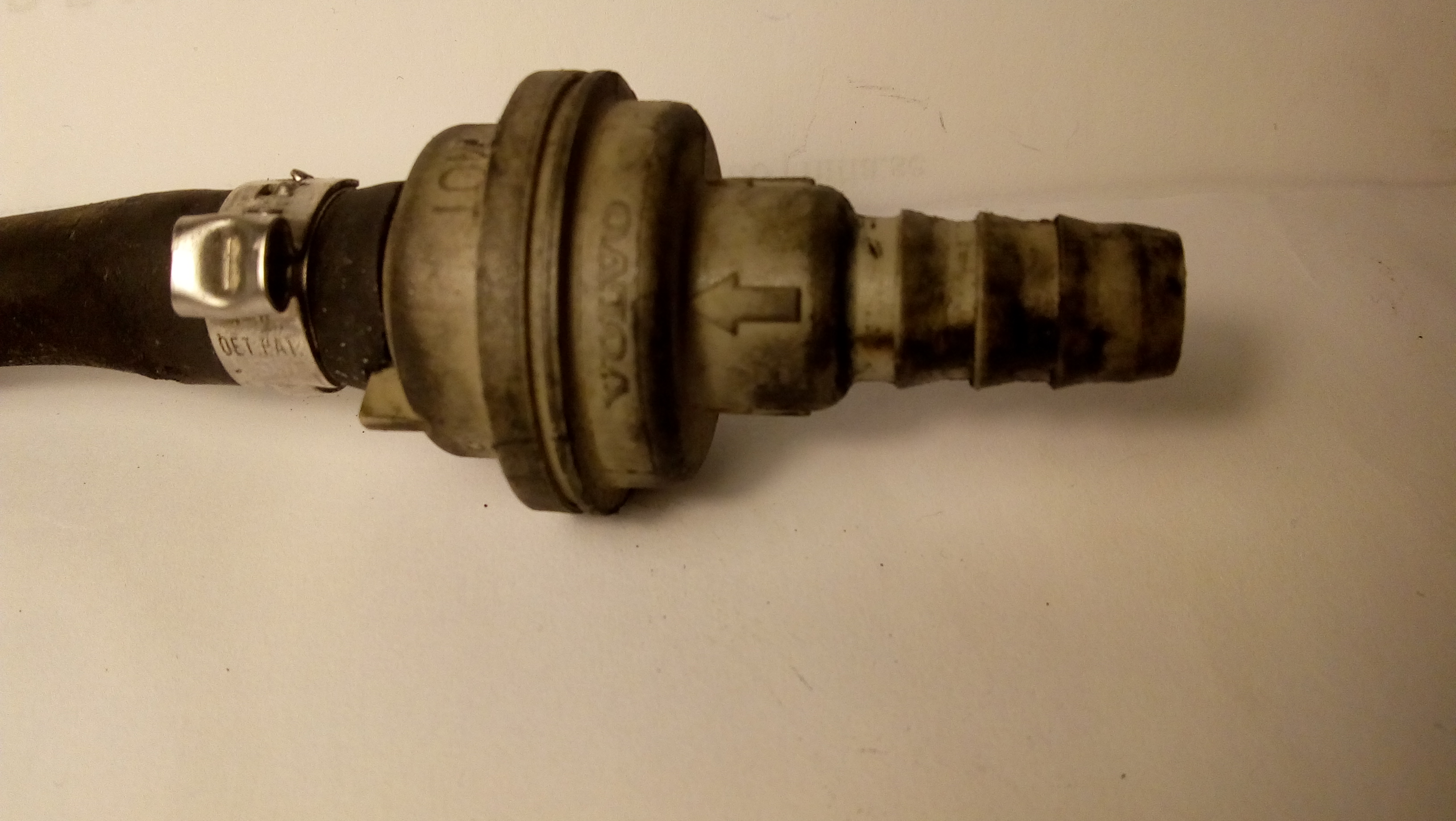

Backventil eller vad till V70 2,5 T....det står VOLVO 00194-031 på den..
Har googlat och sökt...hittar ingen infos på den...eller vad man kan köpa den, måste sitta & finnas på många bilar.
Re: Ventil..
sitter ventilen ansluten till vevhuset eller ventilkåpan?
i så fall är det var jänkarna kallar för PCV Positive Crancase Valve.
eller sitter den till bromssaervot? i så fall är det en typ av ren backventil.
jag vill minnas Hansen Racing och/eller Norlands Custom har haft både och, av universaltyp.

Ser ut som en backventil för bromsservots vakuum , i så fall duger som sagt vilken backventil som helst.

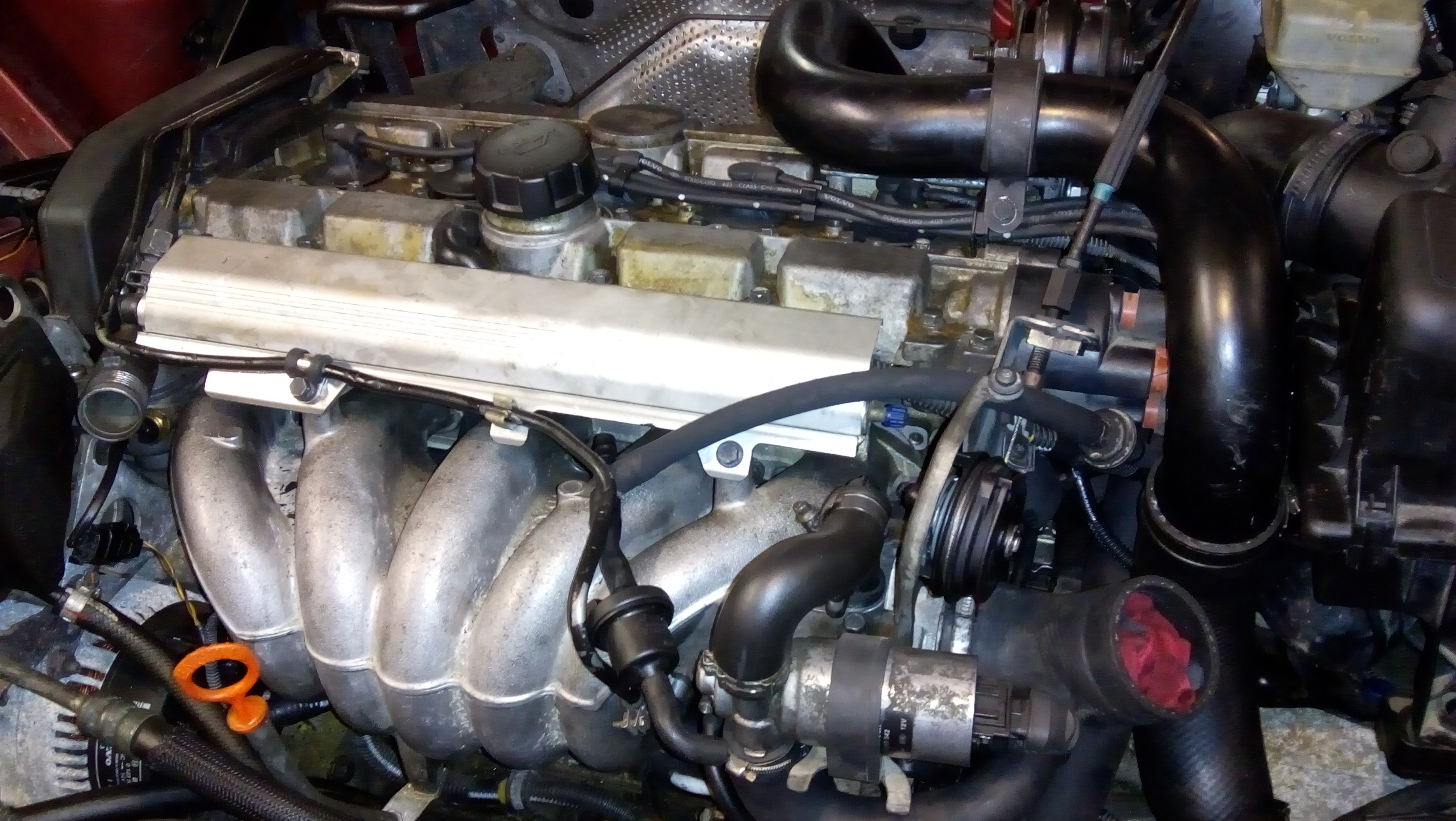

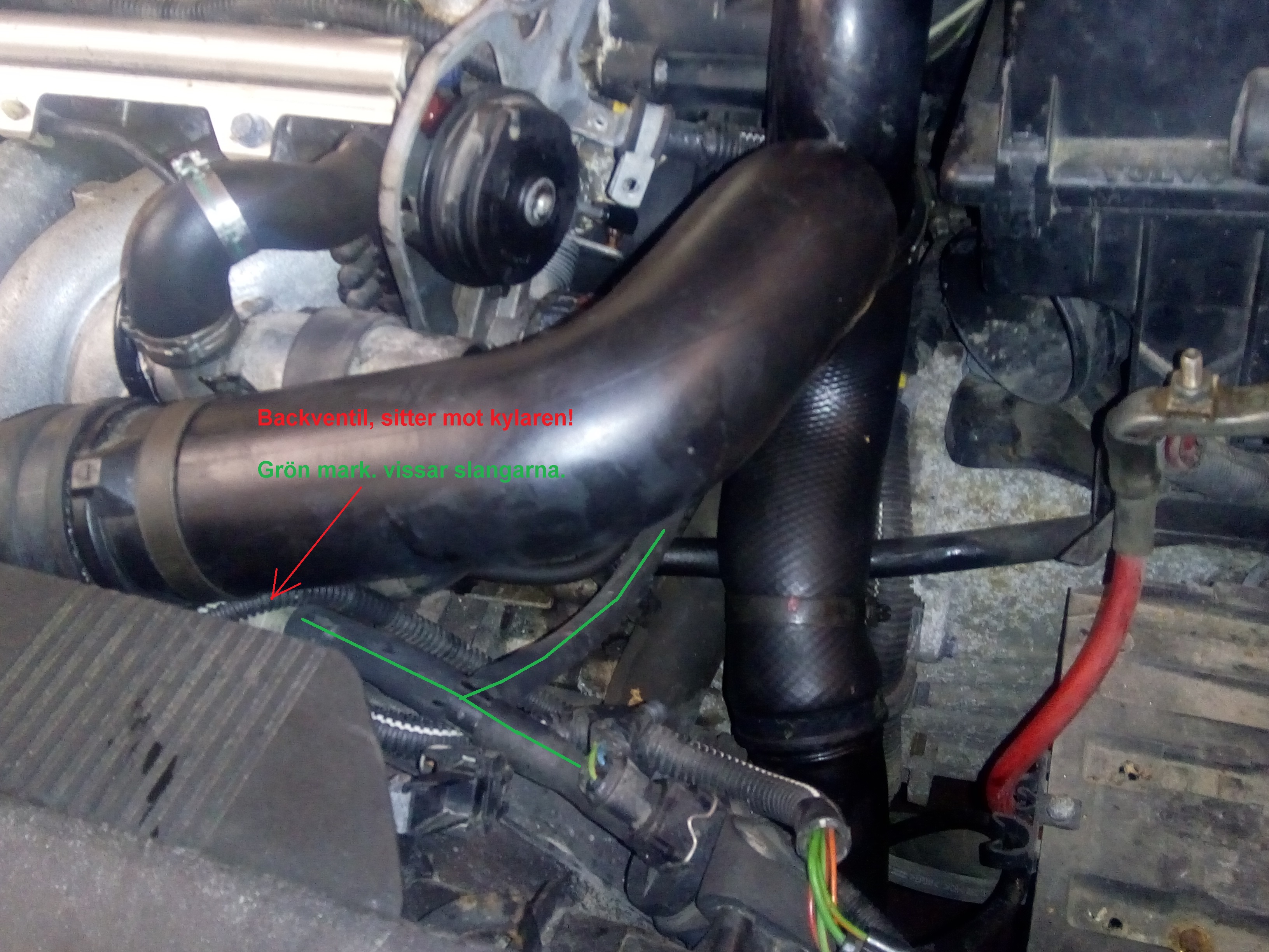

Ej till bromsservo, se bild.
Re: Ventil..
Om jag ser rätt på bilden så sitter den andra ändan på slangen på tomgångsmotorn.
i så fall borde ventilen vara ansluten till luftrenaren.
i så fall: är det kanske bara ett enkelt filter, typ sil.
tillverkarna verkar inte lita på bilmekanikerna, utan gör mycket för att skydda motorerna mot klantighet.
vad är problemet med den du har, eftersom du söker en ny?
Re: Ventil..
Åter igen i gång med V70 2,5T. Ventilen är backventilen är sprucken & dålig back funktion..
Men helt rätt erlan, den går från tomgångsmotorn. Och till insuget. Men ej någon sil för det finns en pil riktning på den. Ansluten till insugningsröret det är markerat med masktejp av mig, titta noga på bilden jag visar erlan... :wink:

Riktningspilar sitter det ju ofta på slangmonterade filter med. så det är ingen indikation på att det är en backventil. det blir ju lite dumt om någon råkar vända ett filter bak och fram. och blåser vidare all smuts i filtret. men säger du att det är en backventil så tror jag dig. ett besök på en skrot och
hämta en till att skära upp och obducera är en variant.

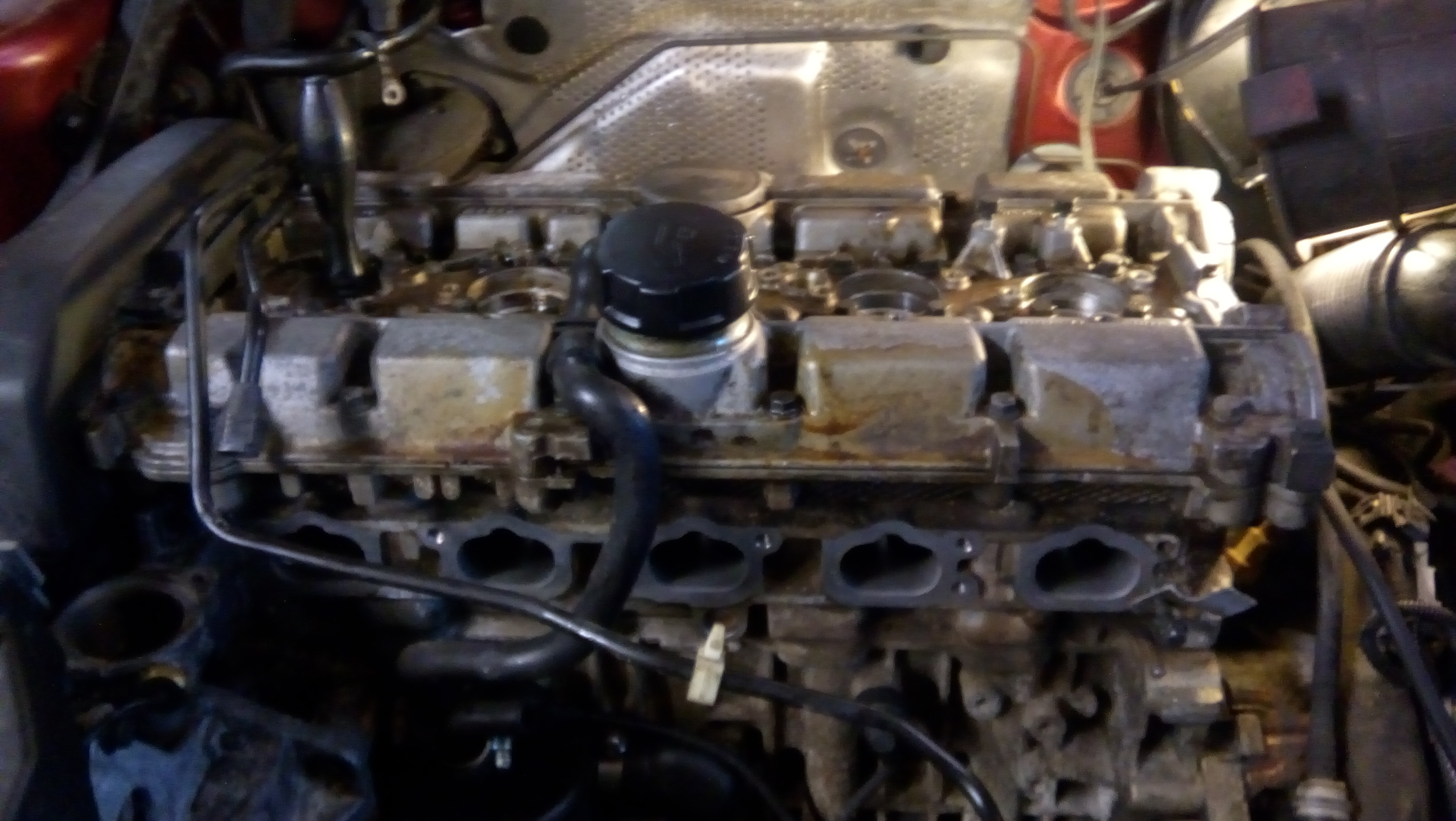

Kommit så här långt....Demont: Allt utom själv toppen, va trångt som satan att få loss avgas+grenröret på bak sidan av motorn. Jag är ej längre så smidig som tidigare, utan mera som stort kassaskåp... :cry: ..Toppen ska bort nu idag om jag så ska spränga bort den...grrr

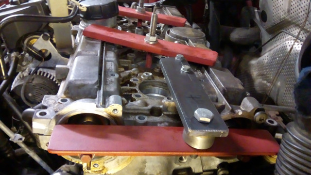

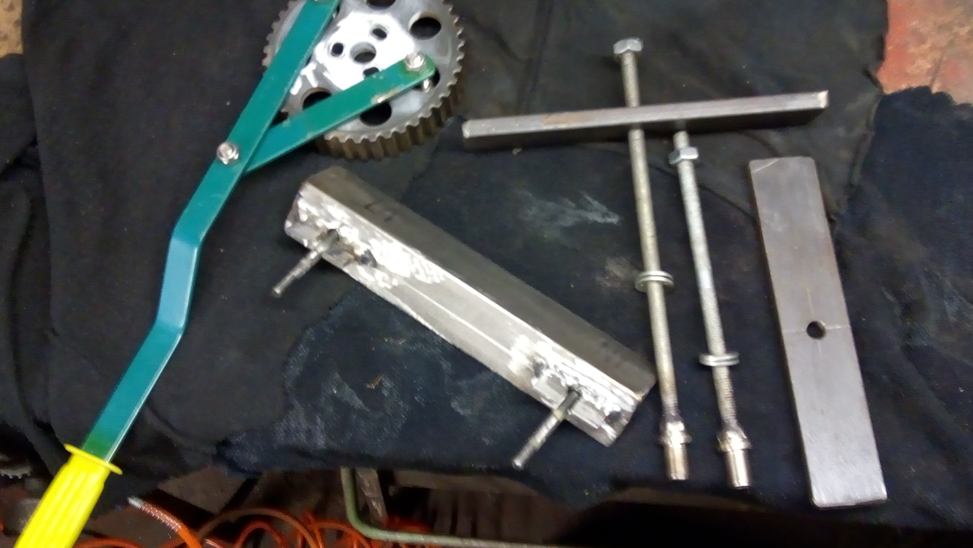

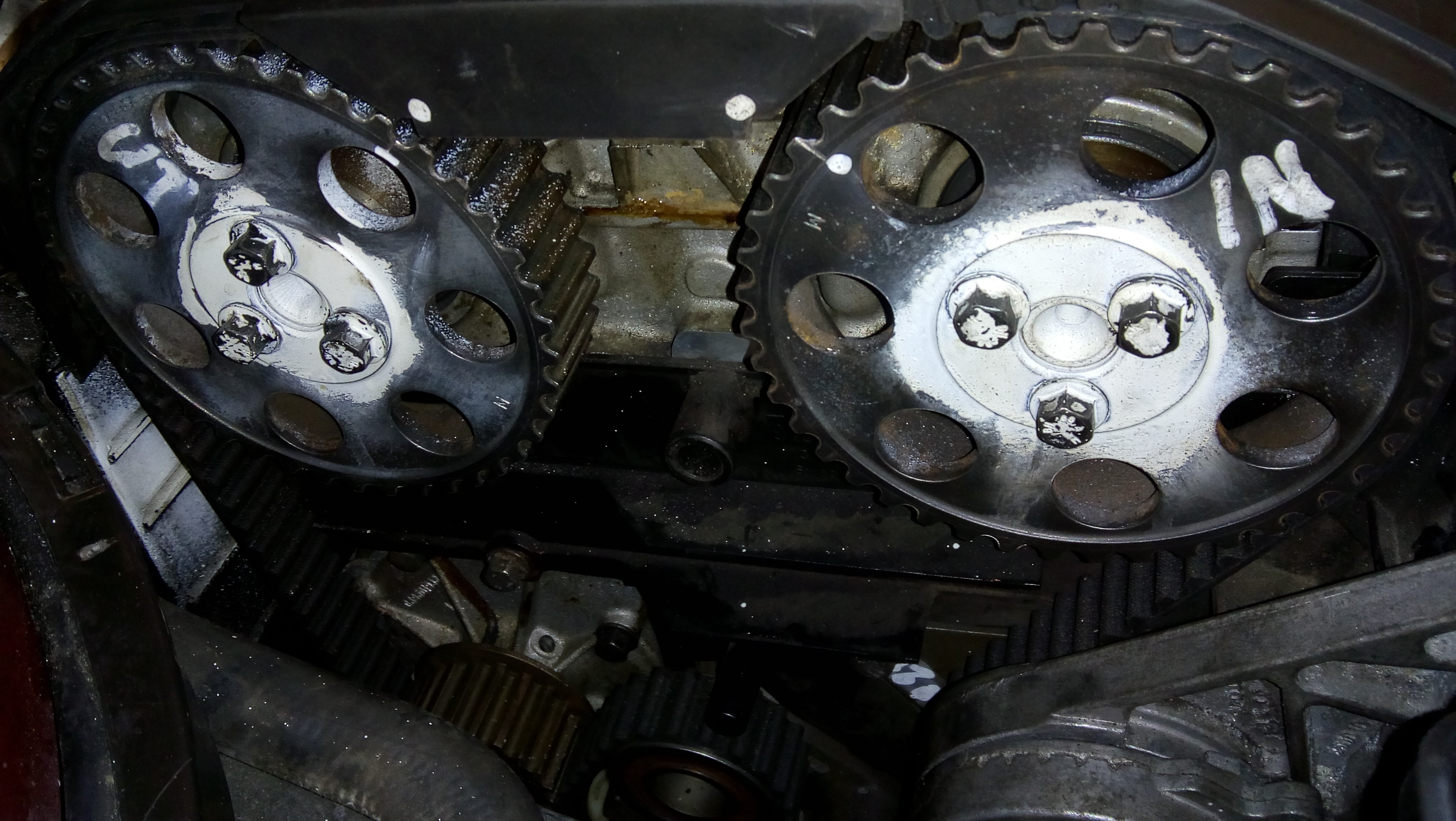

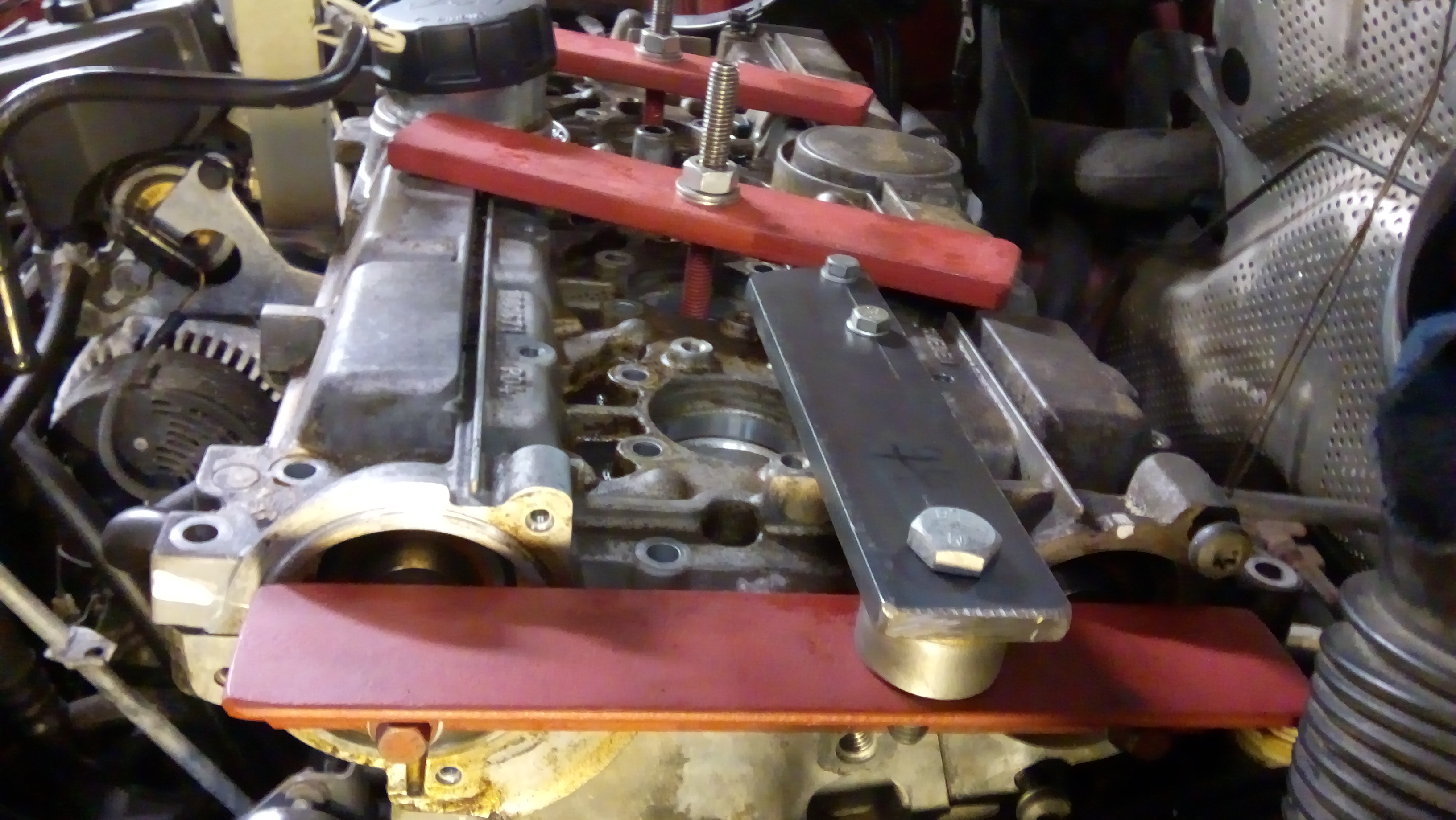

Fick först fixa lite verktyg till kamaxel låsning & nyckel till låsa kamhjul..mm
Verktyg prov mont. på motorn. Funkar kanon bra... :D

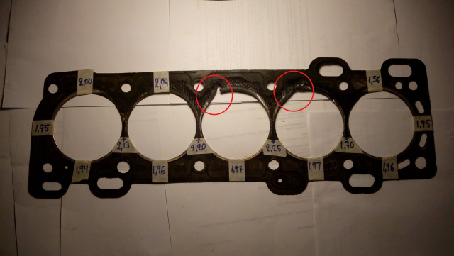

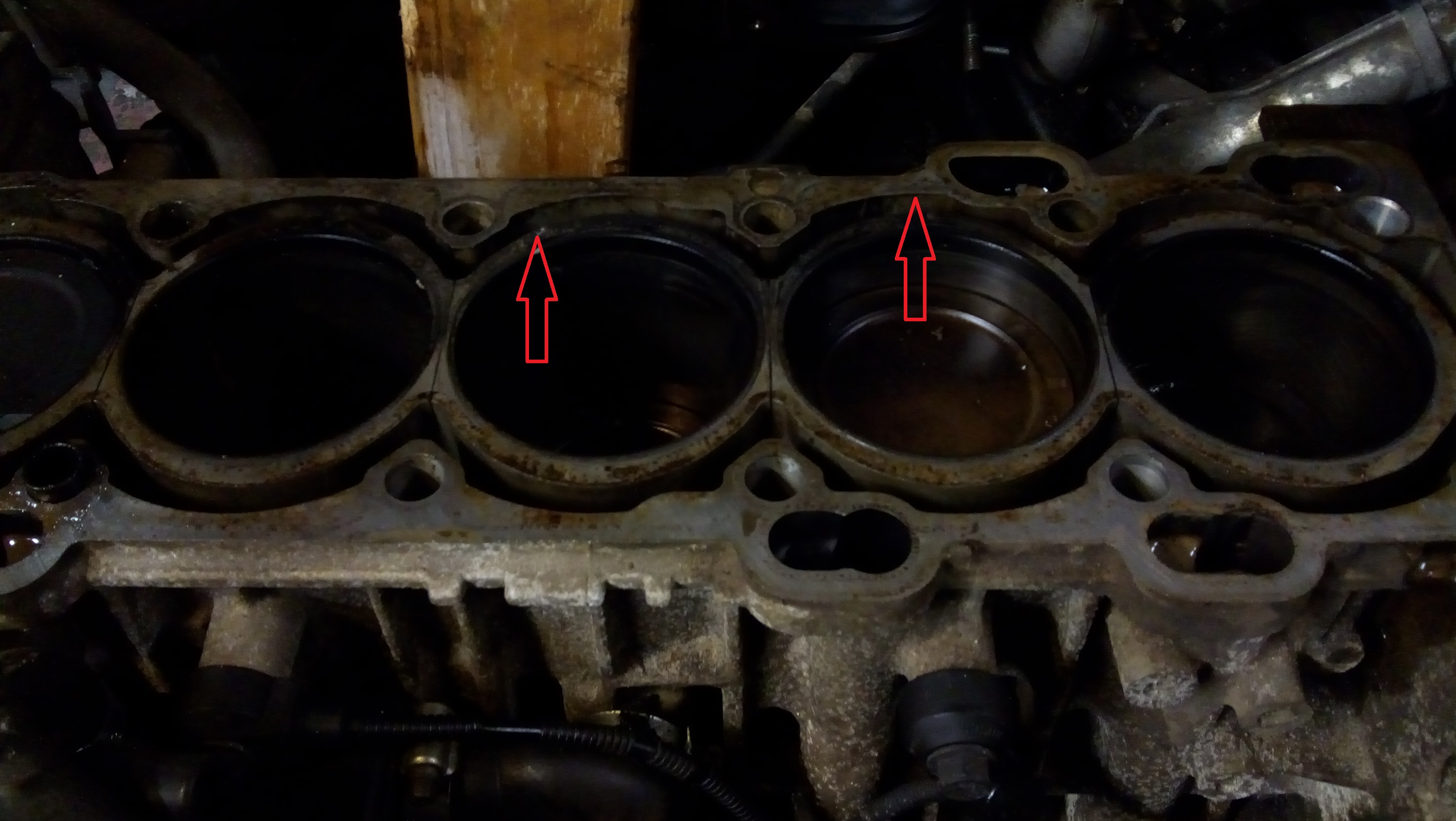

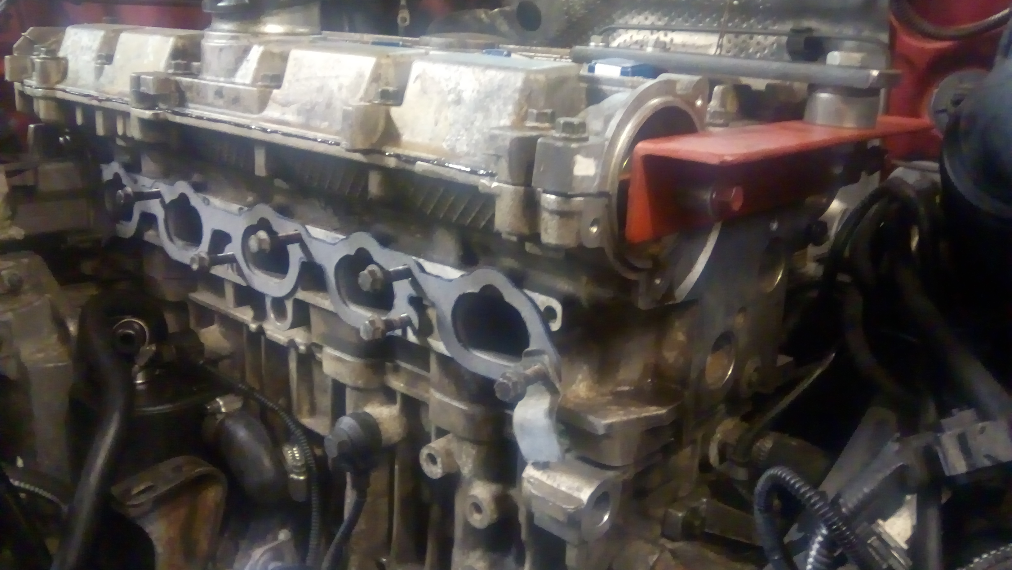

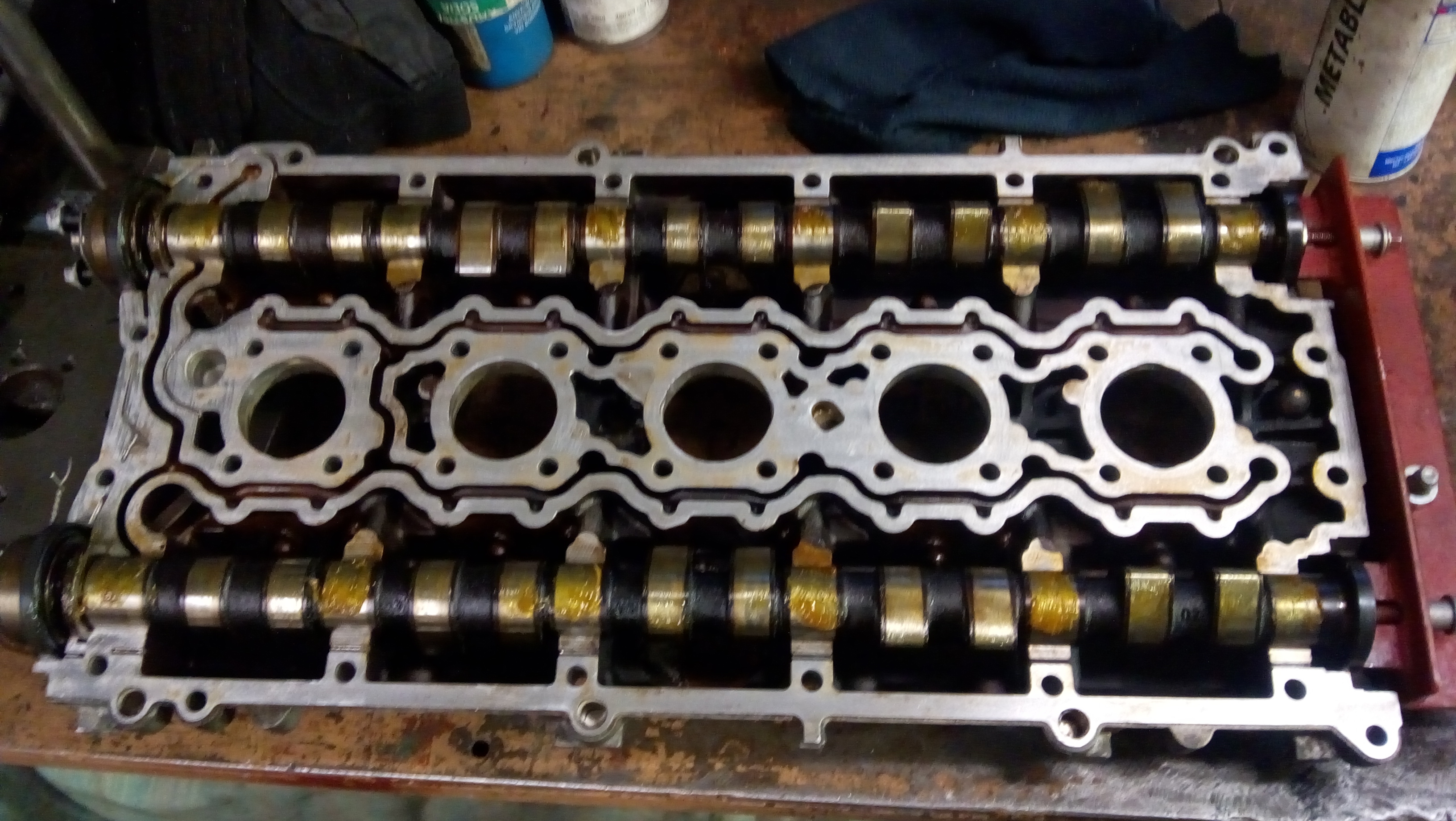

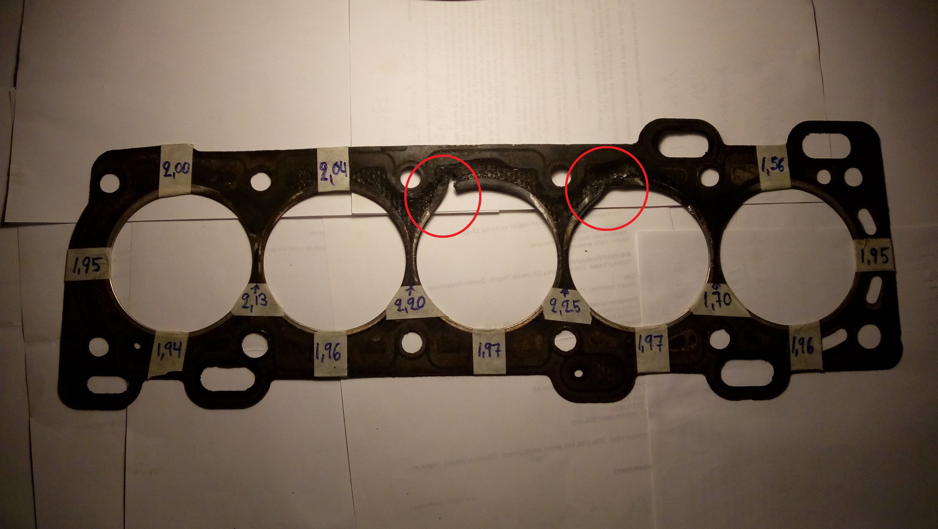

Nu är toppen demonterad, topplockspackning är blåst/bränd/paj på 3:ans & 4:ans cylinder(röd pil). Det är ett väldans hoppande upp & ner stå på en pall för att nå, (naturligtvis så snubbla jag ner 2grr) jag måste ligga över motorn för nå avgas sidan mot torpedväggen och kan ej kliva på alla plast detaljer som finns i fronten och motorrum mm, dom håller ej för 110 kg....pust å frust....***ler***.. :lol:
VOLVO.s B5254 har nog ett problem med att T-packning kan gå sönder. B5254 motorn måste ju vara en REUNALT...fransoser i grunden eller.. :?:
Mätt den gamla packningens tjocklek för att de om det finns nån större skillnad differens. Klämd får jag Ca. 2,00 mm tjockare än den nya packningen poå 1,65 mm oklämd. En skillnad på 0,35 mm på tjoken...Nya mot old..

förhoppningsvis är den nya packningen förbättrad.
det kan ju även vara någon som bytt packning utan att byta topplocksbultar.
då ökar risken för att det blåser. och att packningen inte blir hopdragen tillräckligt.
jag skulle kolla väldigt noga så allt är rakt på den motorn.
det finns risk att det bränts bort material både på cylindrarna och toppen.
Re: Ventil..
Hmmm...den nya topplockspackningen är lika som den gamla vad jag kan se. Har nya bultar av bra kvalitet, ej dom billigaste!
Vid demont. av toppbultar så märket jag att dom lossnade väldigt olika....vissa gick hur lätt som helst & andra tungt som tusan,
så jag fick hämta längsta skruvskaftet = 1 m långt för att orka dra loss 3 st av bultar.. :?: :?:.Ingen bultar gick tungt i skälva gängorna
Allt måste rengöras först, sen kan jag kolla upp skevhet/rakheten på toppen och även motor anliggningsyta mot toppen...

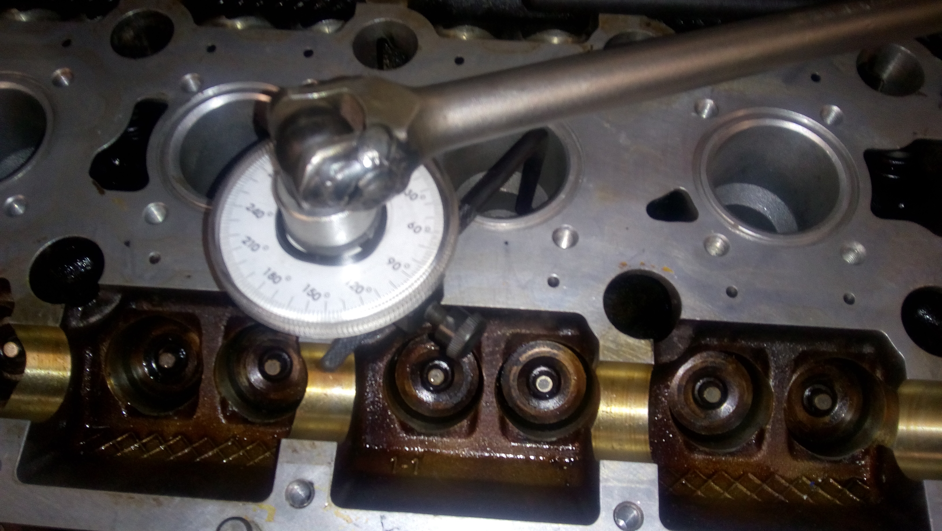

det kan ju vara så att någon bytt packning utan att byta bultar.
För er som inte skruvar på bilar: den typen av topplocksbultar dras "för hårt" så dom sträcks som fjädrar. klämmer då efter packningen när motorn svalnar, vilket i teorin ska hjälpa packningen att
hålla tätt.
sneträff
Inlägg: 6086
Re: Ventil..
Ett knep vid monteringen är att dra skruvarna enligt reglerna och sedan markera läget med märkfärg. Sedan lossar men lite och drar igen till rätt moment. Man ser oftast då att skruvskallen inte stannar på samma ställe! Man upprepar detta tills skruvskallarna stannar i samma läge, brukar ta 3-4 gånger. Annan variant är att varmköra motorn, låta den kallna och efterdra men det är ju mycket mer jobb med den varianten...
