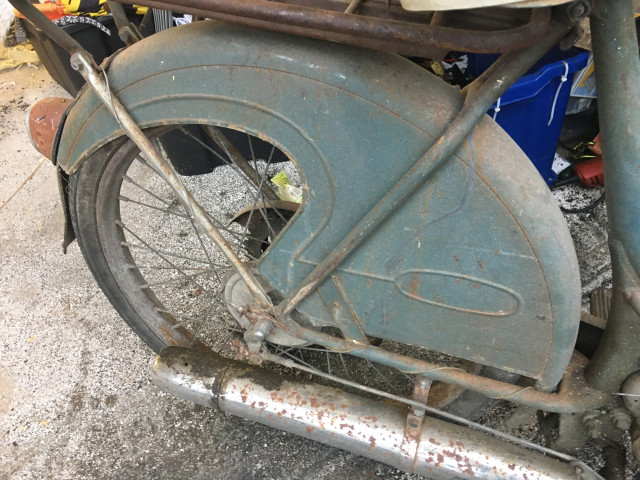

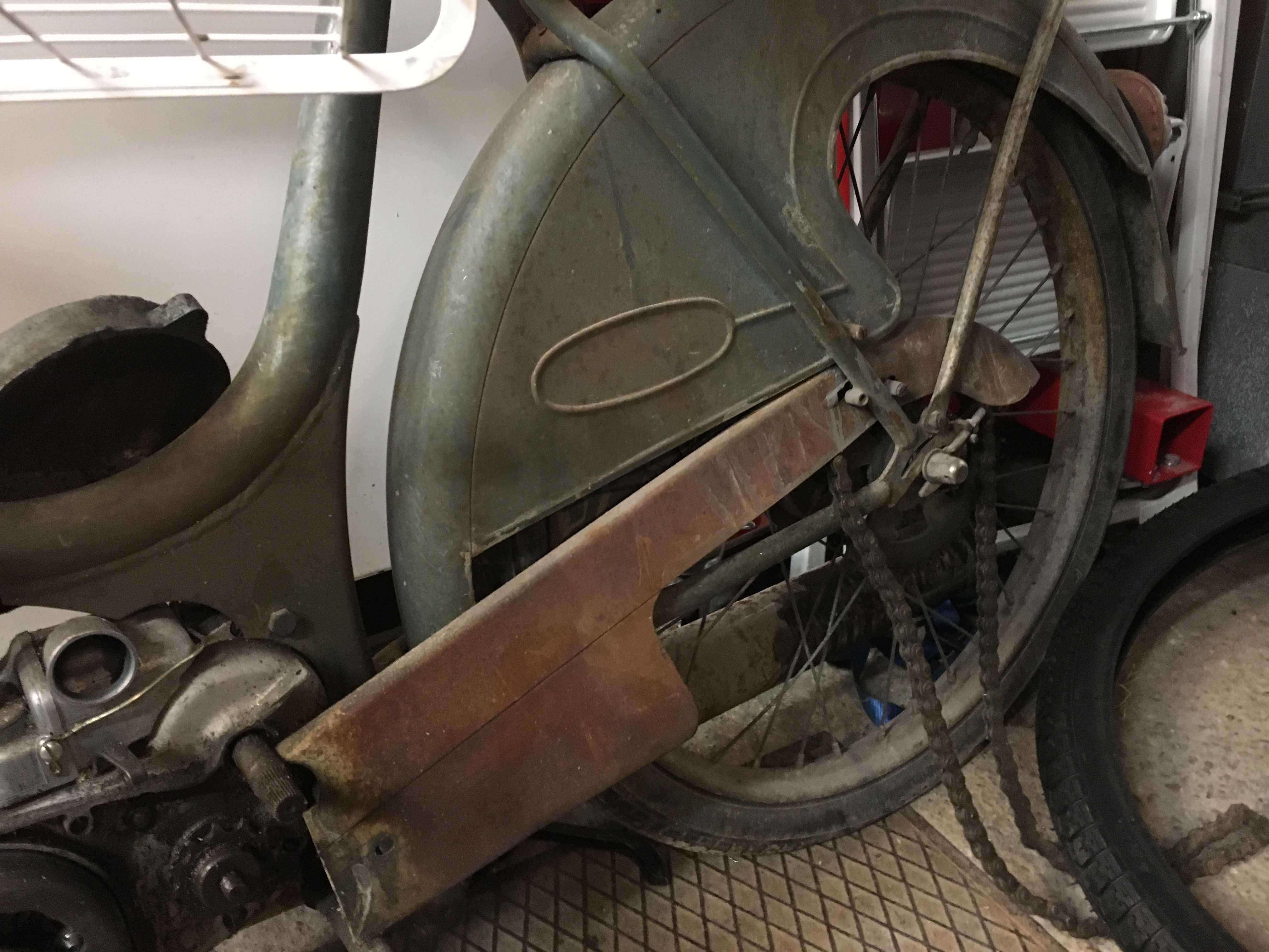

Jag blev i veckan ägare till en gammal crescent moped som jag tänkte fixa i ordning. Helt nybörjare på detta så mottager gärna tips på vad man ska tänka på.
Jag hittar inte riktigt vilken modell det är jag köpt. Ägaren kallar den för 52:an för han påstår den är från -52. De saxopeder som ser likadana ut har trampor - denna har kick. Tvåväxlad sachsmotor.
Någon som utifrån bifogade bilder kan se vad det är för någon modell?

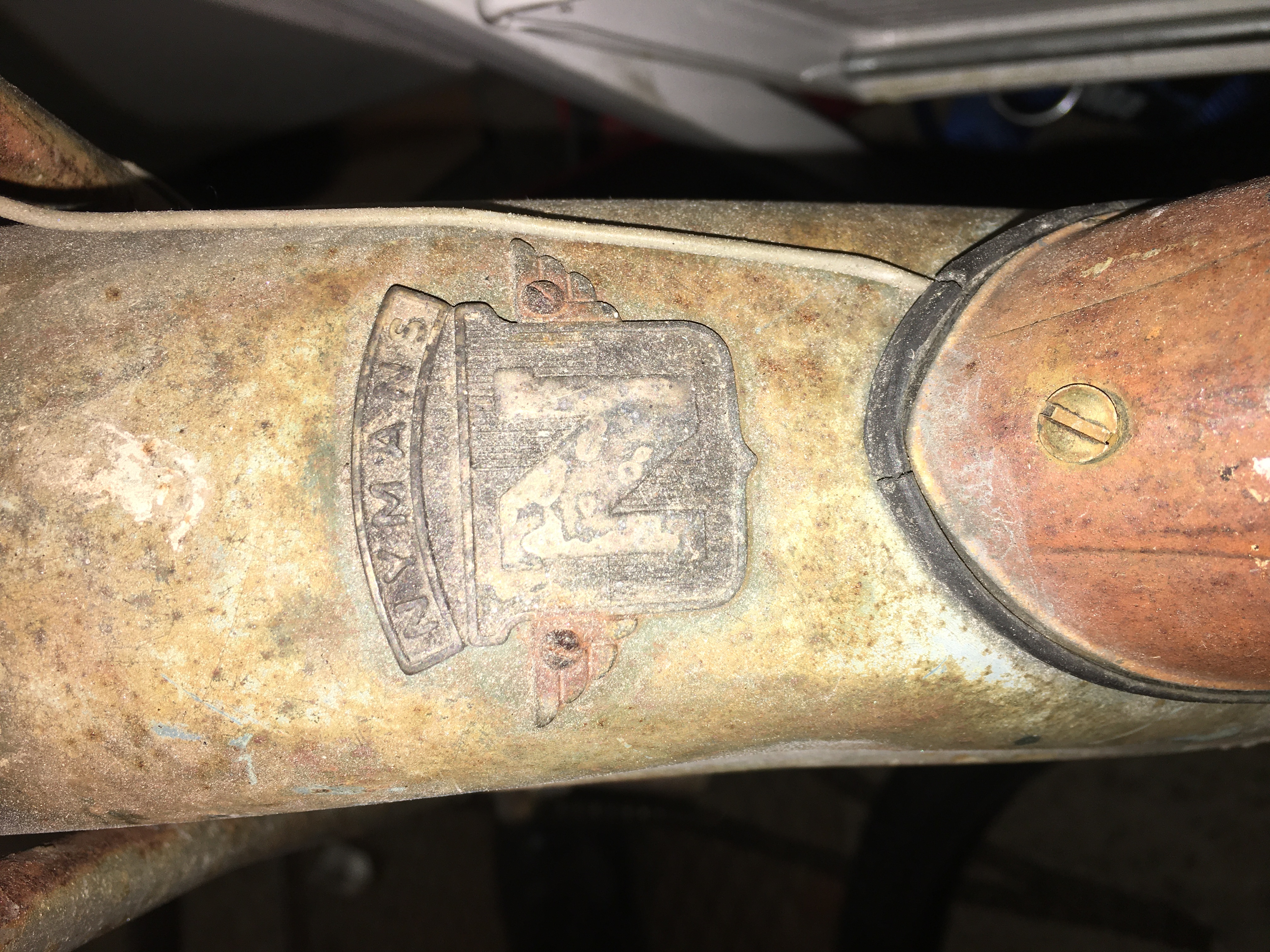

Det är en Crescent Saxoped 1125 B som tillverkades mellan 1956-58. Motorn är utbytt, det ska vara en 2-växlad Sachsmotor fast med trampor. Kickmotorn kom först 1961 på svenska mopeder. Exakt tillverkningsår kan du utläsa från ramnumret som är placerat på ramen nedanför sadelstolpen. Första siffran efter N:et anger tillverkningsår. Ex. 5=1955, 6=1956 o.s.v. Gäller endast Nuymansmopeder 1953-1962.
Här kan du läs om Saxopeden: https://www.raketsport.com/saxopeden_54_59.htm
Kan tillägga att Nymanbolagen som saluförde Crescent och NV mopeder lanserade sin första mopedmodell 1953.

Jag har nu tittat på det instansade numret på ramen under sadeln. Det börjar med N7 vilket alltså betyder att den är från -57.
På annat material på detta forumets står det att 1125B från -57 har röd lack. Fel i materialet?

Modellen fanns att köpa som röd eller duvblå, så båda är rätt.Tomasnilsson skrev: ↑12 jan 2020, 11:44 Jag har nu tittat på det instansade numret på ramen under sadeln. Det börjar med N7 vilket alltså betyder att den är från -57.
