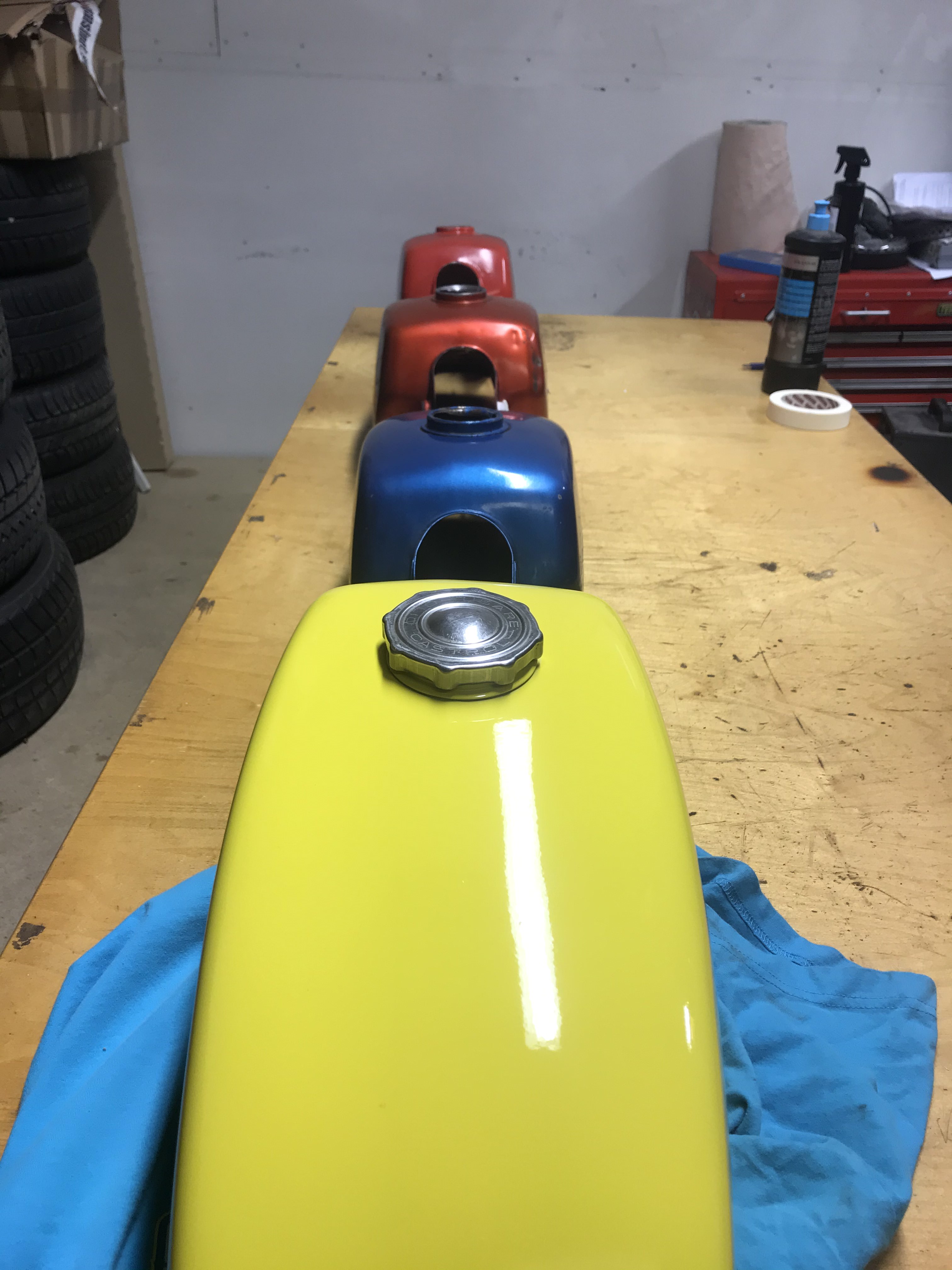

Tanken jag fick tag i visade sig vara lite special (satt på en glx). Det är den bredare E-type tanken som måste varit en specialbeställning när moppen va ny.
Jag hade inte tänkt på det själv, utan Sidecarrob noterade detta när han va på besök så vi jämförde lite..
Den gula är E-type/Isdt, röd och blå tank är F50
Lite udda, vilket är kul :)

Citerar dig...Den gula är E-type/Isdt, röd och blå tank är F50.....
Har en F50GLX..fundra på vilken av tankarna är röd är det Nr.1. :?:
Hur bred är en GLX-tank...om min tank skulle vara speciel.. :?:
Bild nedan här vilken tank är GLX Tank_Nr.1 eller Tank_Nr.2 på bilden nedan....... :?

billykid skrev: 03 feb 2020, 13:06 Hej... :!: .
När jag läser det igen så håller jag med om att det var inte speciellt tydligt av mig. cocos_acc.gif
Med röd menade jag den solida. Så på denna bilden är alltså de båda närmsta till F50, de andra två är är till E-type / Monark 125.
Så ska man vara petig så har jag fel tank, men med rätt färg och dekaler för modellen. Troligtvis en specialare som första ägaren beställt från Monark.
Jag har tyvärr inte måtten tillgängligt, mäter ikväll och återkommer om ingen annan hinner före thumb_up
Mätte över tanklocket på båda och F50 är 17-18cm bred, den till crossarna / e-type är ca 21-22cm bred
En bild som gör det lite lättare att se:
//Krack

av billykid
Stort..slider_thankyou.gif ...för informationen om...Krack.
Finns nån som har en F50 sadelstomme att låna ut åt mig....behöver göra nya såna.:?:

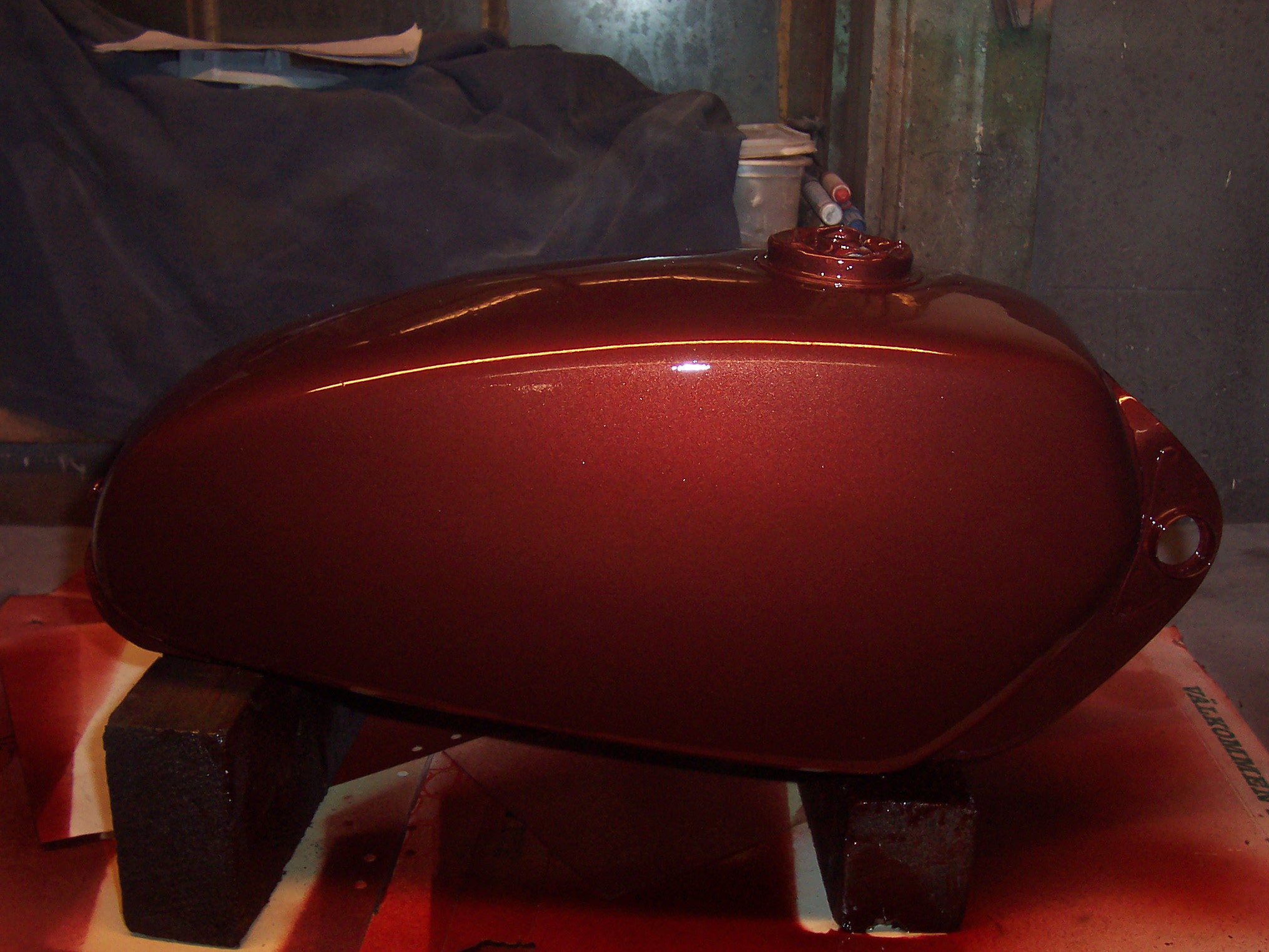

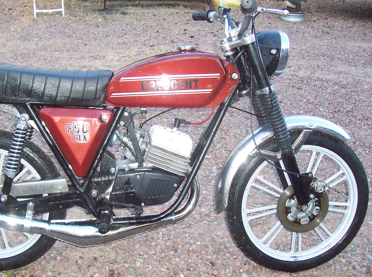

Min F50GLX var 17 cm på det bradaste stället....några bilder på min hem.lackade tank + mopp... :wink:
EGEN Garage lackn. Färgen: VOLVOs /dark red-met Code-Nr 186-5 ...ser mörk ut, men ljusare i dagsljus. :!:
l
Med dekaler...
Klart för Race... 8)..övre staget till motor är bort taget, nytt sitter under motorn nu.. :idea:
