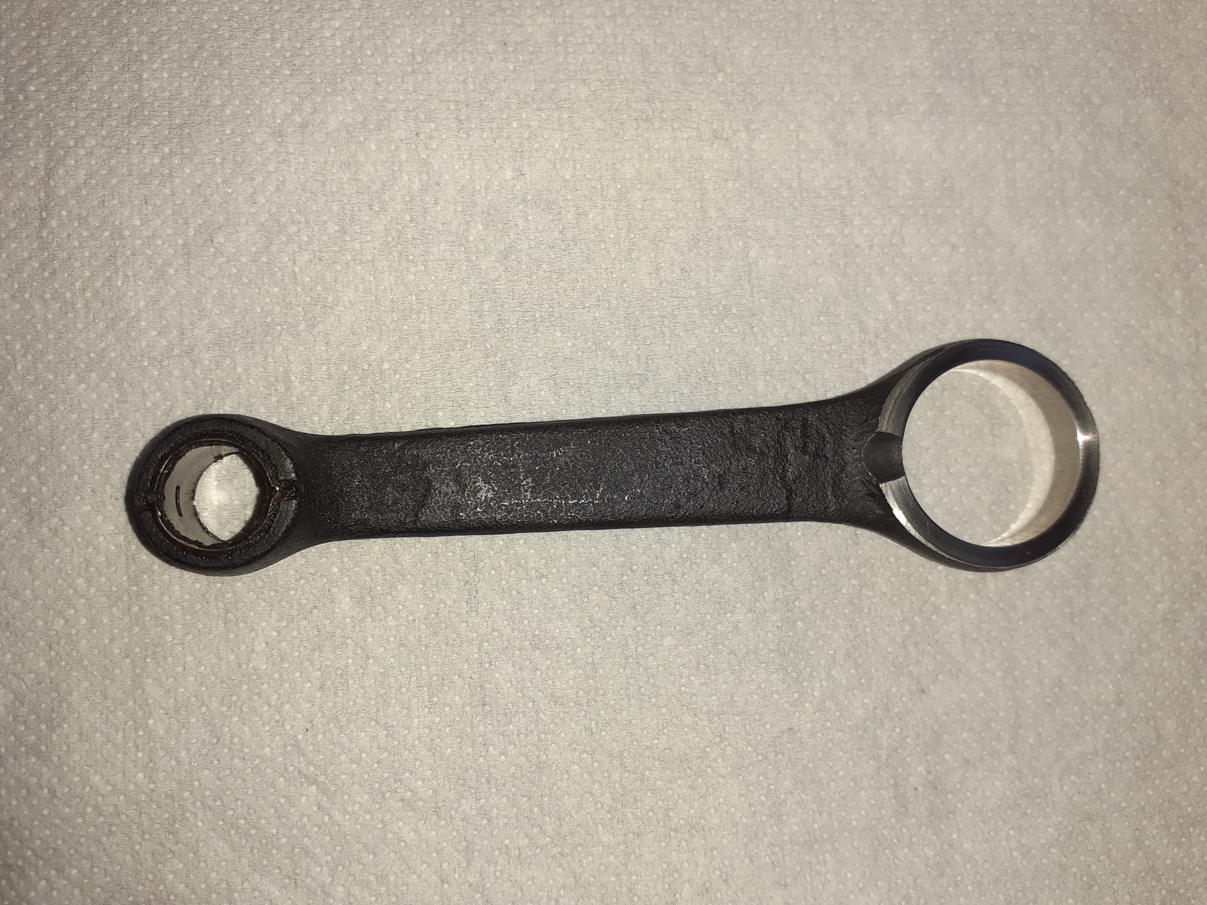

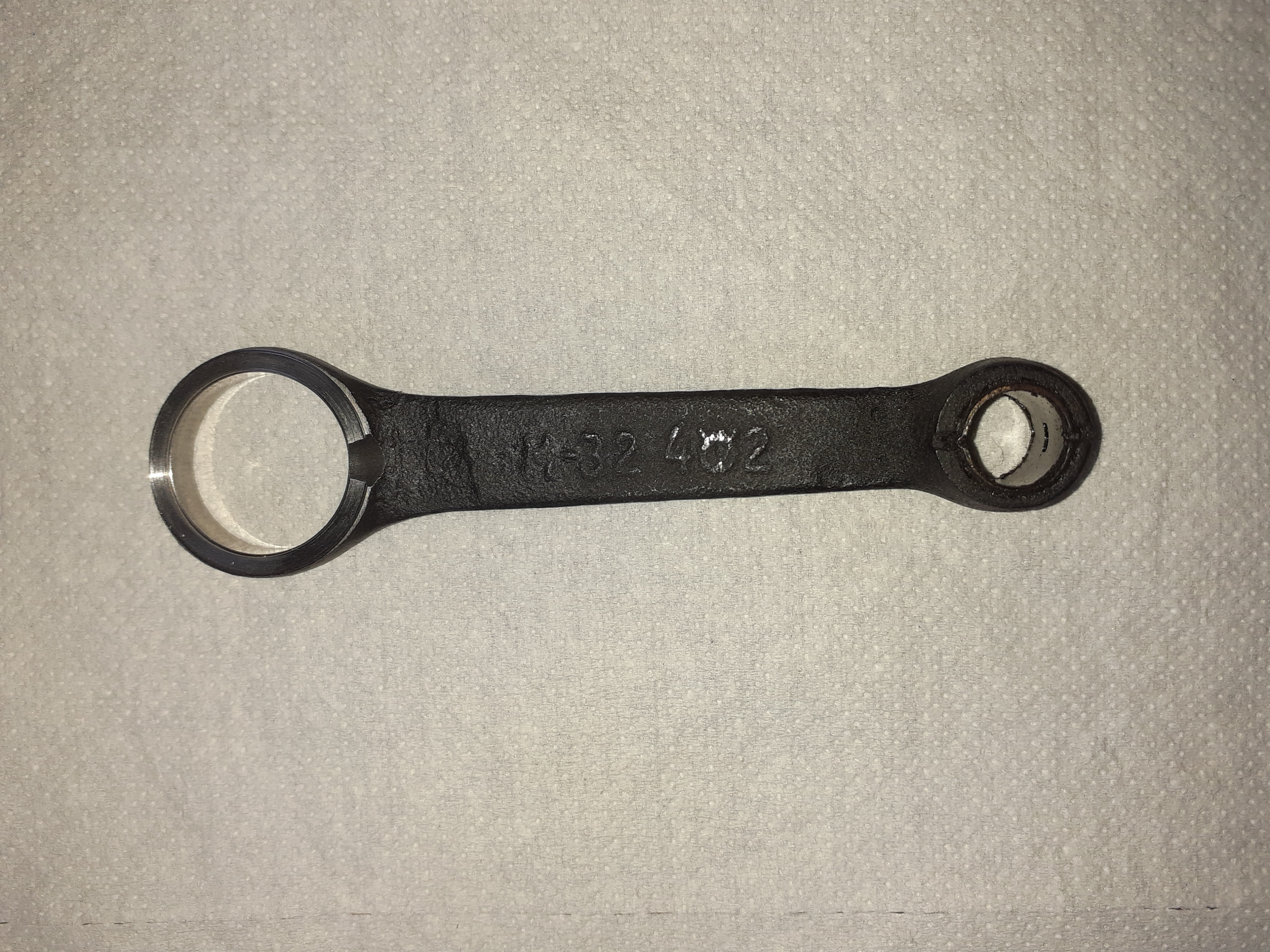

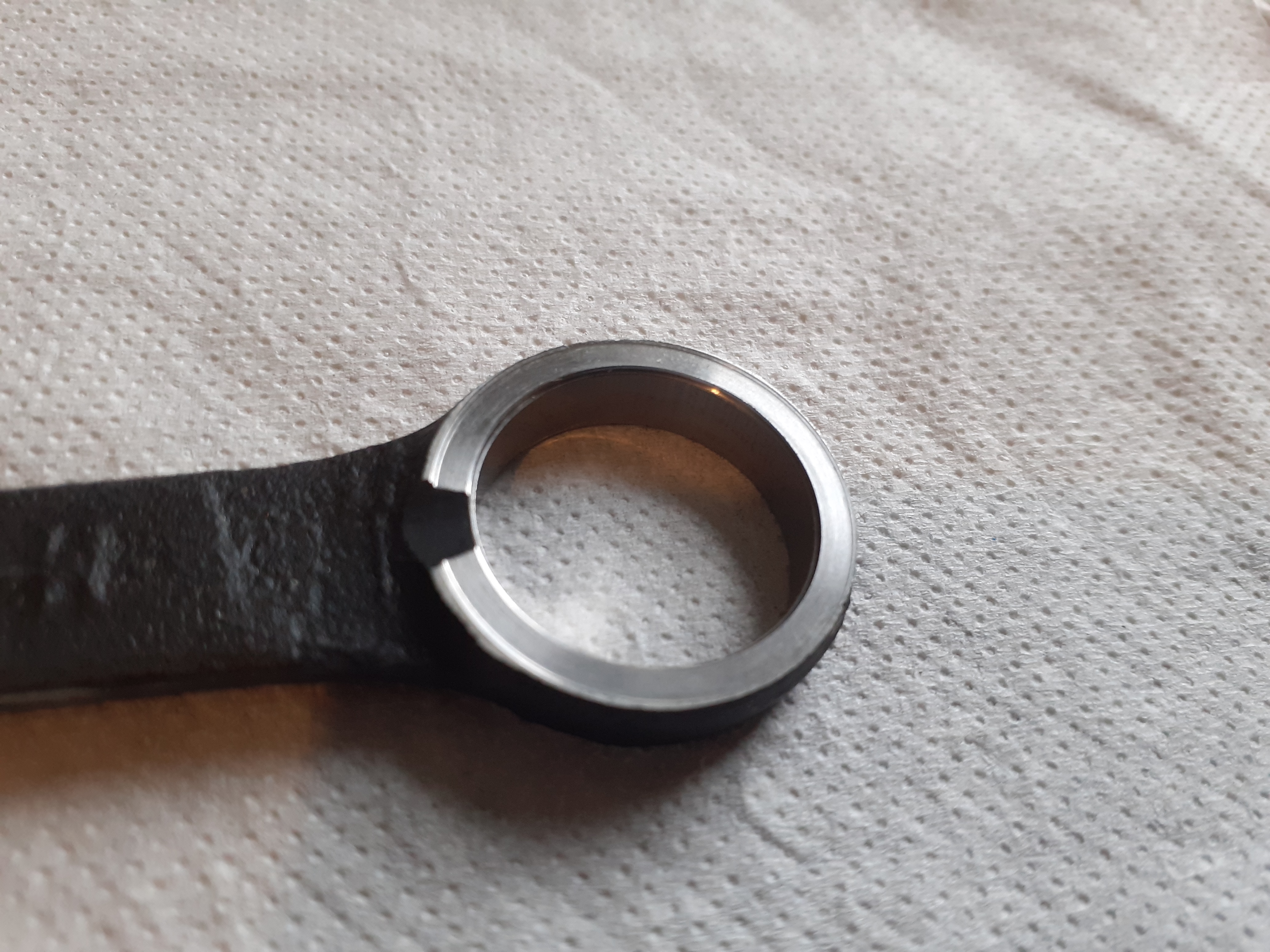

Några bilder kanske hjälper.
Invändig diameter på storänden är (mätt med analogt skjutmått och en klant i andra änden) ca 20.3 och Ytterdiamater ca 26.1 Bredd över storänden är ca 6.1 mm.
Cc mellan stor och lillända är ca 87. Notera att alla mått är ca, dvs inte så noga mätt.
Jag tror att vevtappen är ca 15mm i diameter.
Något jag funderade på var om man skulle byta ut dom lösa rullarna som har måtten 3x5mm till 3,5x5mm.
Då skulle man "bara" behöva borra ut storänden istället för att bygga upp den. Detta skulle troligen medföra att man måste avhärda staken för att bearbeta den och sedan härda den igen.
