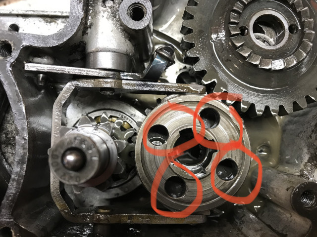

För er kunniga som skruvat och fixat lådorna, vart är själva problemet?
Re: Sachs 2 vxl hugger.
hörnen på hålen i kopplingshylsan, och hörnen på tapparna på dreven är slitna.
Trywall
Inlägg: 16
Blev medlem: 21 jun 2020, 08:37
Inlägg av Trywall »
erlan skrev: 13 jul 2020, 12:22 hörnen på hålen i kopplingshylsan, och hörnen på tapparna på dreven är slitna.
Dessa hål med andra ord?
Ja.
