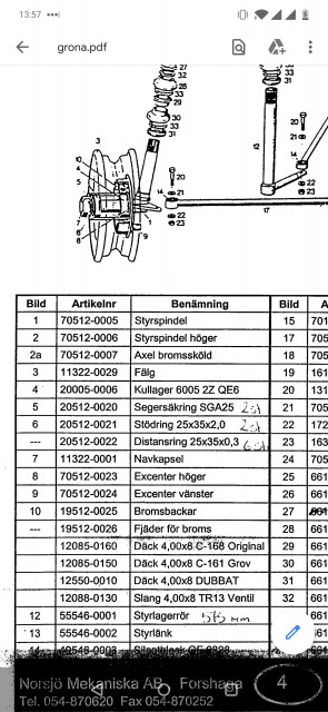

Hej
Jag har köpt en nermonterad NMV packi från -77.
Den är uppgraderad med skivbromsar.
Jag hittar ingen sprängskiss för dessa skivbromsade fälgar och jag är osäker på om jag har alla delar för att montera fälgen på spindelleden.
Det jag har är:
8st brickor (ej helt platta utan är upphöjda vid centrumhålet)
4st skf hjullager.
2st packboxar
2st låsringar
Navkapslar saknar jag.
Så, någon som har en sprängskiss eller bilder på montering av denna uppsättning?

norsjö har mycket sprängskisser på sin hemsida.

-- Distansring 25x35x0.3 6st: var ska dessa sitta? Är det dessa som liknar brickor med upphöjning vid centrumhålet?

Såhär sitter det just nu.
Re: Montera hjullager NMV packi med skivbromsar
kan det vara så att dom ska justera läget på fälgen. så att bromsskivan hamnar mitt i bromsoket?

Mycket riktigt erlan.
Som svar på frågan monteras det enligt följande med utgångsläge från sidan med bromsskiva:
Packbox, 4st distansbrickor, kullager, kullager, låsring, navkapsel.
