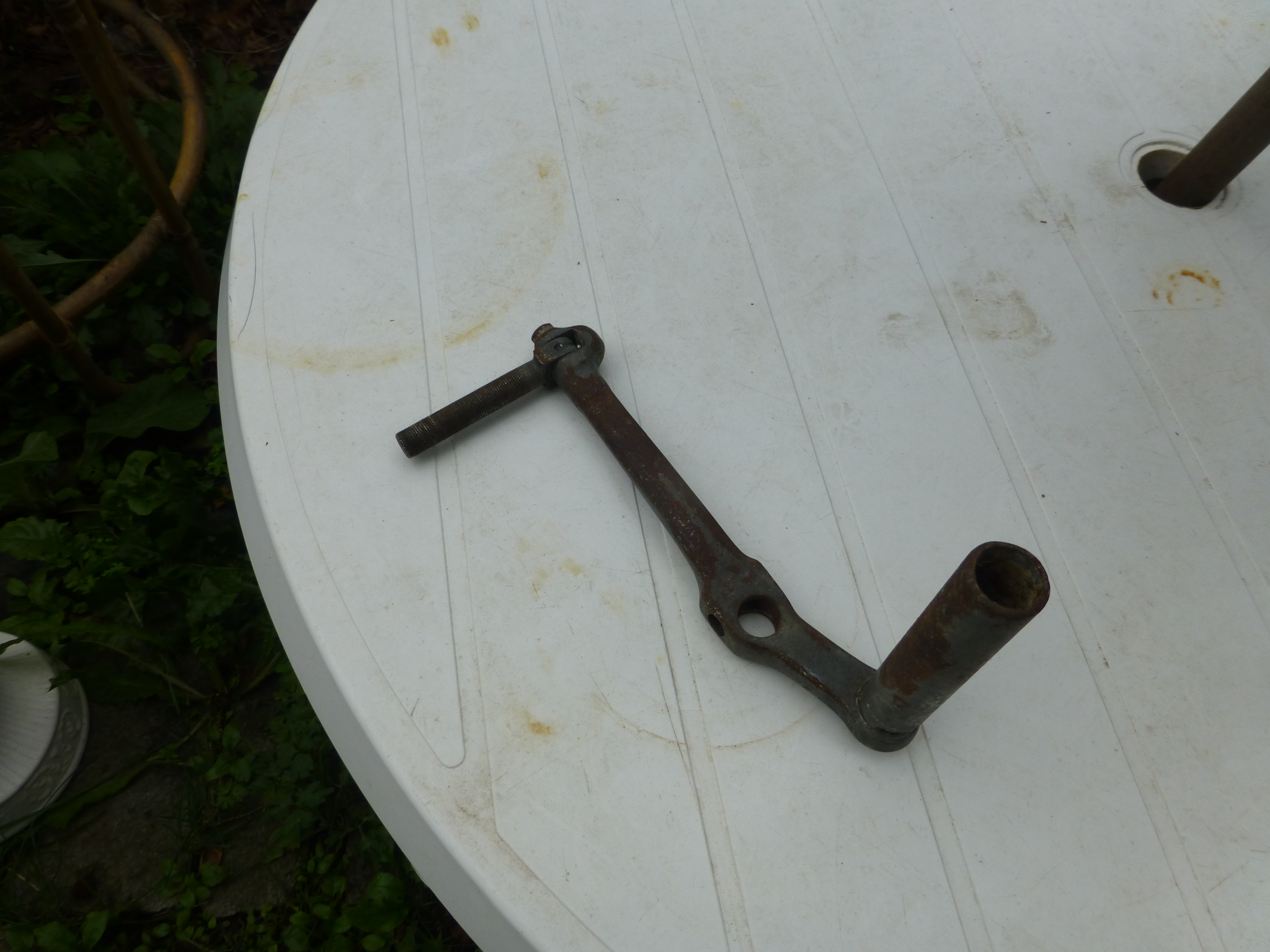

Fråga 2. Hur monterar jag en kick ist för pedal? Den ena saknar pedalarmar+pedaler och tänker det vore kul om de skiljde sig åt utöver färg.

Svar på fråga 2 blir väl att montera en sådan här kick.
Den skall passa på motorns utgående trampaxel.

Ok tack för svar @HSE. Behöver jag modifiera originalutförandet (typ motor eller liknande) för att montera denna? Sorry för väldigt dumma frågor, men räcker det med drivrem eller behöver jag kedja också..? Kan inte klura ut hur jag ska va oberoende av att hjulry snurrar när jag använder en kick.

Frågan är vilken modell av växellåda du har, finns två. Om du måste trampa igång motorn med snurrande bakhjul faller iden med montera kick. Men jag är ingen expert på den modellen, hjälpte en dam på jobbet med en krånglande sådan för en 8-9 år sedan, det är allt jag haft med dem att göra.
