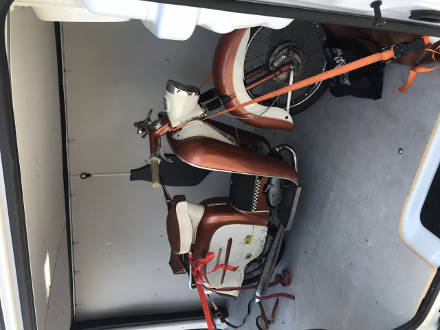

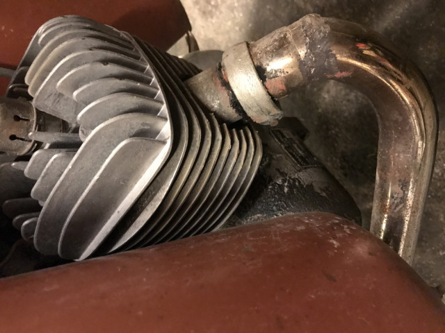

Köpte för ett tag sedan en Mustang (monarscoot) med treväxlad hand. Det är en zundapp motor 267-100 på men ni får gärna ge mig lite mera information om ni kan. Och vad är det för cylinder egentligen och ja, det är min första zundapp.
Bifogar några bilder.

Det är en cylinder från en fläktkyld motor och jag har från säkra källor hört att det är en 2,9-hästars.

2.9? Det står 2.6 på plåten. Är det typ en standard otrimmad tyskspec. med svenskt avgasrör eller?
Tack för informationen, fläktkyld cylinder alltså, det är därför jag har svårt att hitta information om den.

Men det är nån ostrypt tysk ja. Han hade den på på den tvåväxlade motorn som satt där innan och cylindern flyttades över. Avgasröret är ett vanligt Jamarcol som fått en liten knäck för att passa, plus att jag vill minnas att det väl sitter ett pära pånästat baktill.

Som jag har förstått det så finns det olika slag på dessa motorer som ung. faller samman med när motorn blev kantig. Då min är rund i formen så bör jag ha kortslagig spis. Som jag förstår det så bör denna cylinder som jag har vara till de långslagiga kantiga motorerna. Dvs om veven inte är utbytt såklart. Vet du (eller för all del någon annan) något om detta? Tänker att spolkanalerna borde komma fel annars eller finns det t.ex olika kolvar som löser detta. Kort/lång tänker jag.

Nja, kort och lång vevstake kom lite tidigare, -69 eller nåt, och din motor har säkerligen fortfarande kort stake. Fast du har förstås en matchande kolv, annars skulle det inte gå att köra. Men annars är cylindrarna samma på de fläktkylda. Svarta fläktkylda är iofs väldigt ovanligt, men när det dyker upp är det samma lilla cylinder som på de tidiga. De finns i en väldig massa olika effekt däremot. Allt från nån blygsam 2-hästars (gissar jag) till 70cc som väl borde ge en del pulver. Fast frågan är om det går att få fram en 70cc-kolv till kort stake... Själv är jag svar för 4,8.hobbe skrev: ↑06 aug 2020, 15:22 Ah, men vad är ett pära som sitter påklistrat bak?

Din motor har (hade) kort vevstake original.
För att veta om din cylinder är för kort eller lång vev, så är enklaste sättet att skruva av topplocket och titta hur högt kolven står i ÖDP.
När du ändå har toppen av, så kan du läsa vad cylindern heter. T.ex 265-02.707.
Sedan kollar du i listan här så ser du vart den hör hemma och hur stor effekt den har.

Jaså, ska toppen egentligen sitta så. Fläktkyld alltså. Jo det är ju den cylindern som jag har. 2.6 kusar i maskin då. Verkar funka finfint felvänd oxså. Fin moped oxså (det jag ser i varje fall).

Jajamensan, den skall sitta på tvären om det är fläkt på. Det är därför som det inte stämmer riktigt hundra mot cylindern om du kollar formen.
