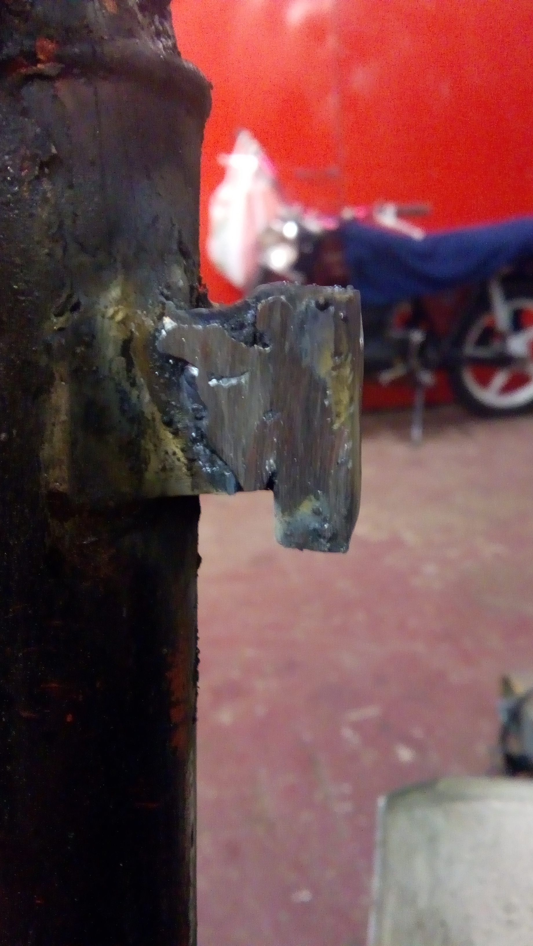

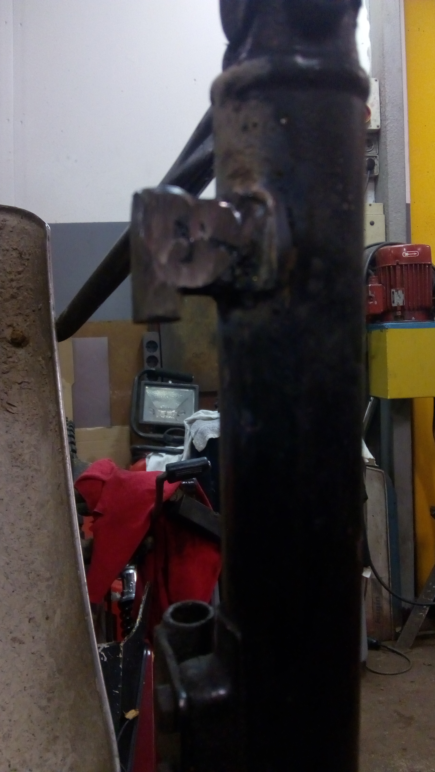

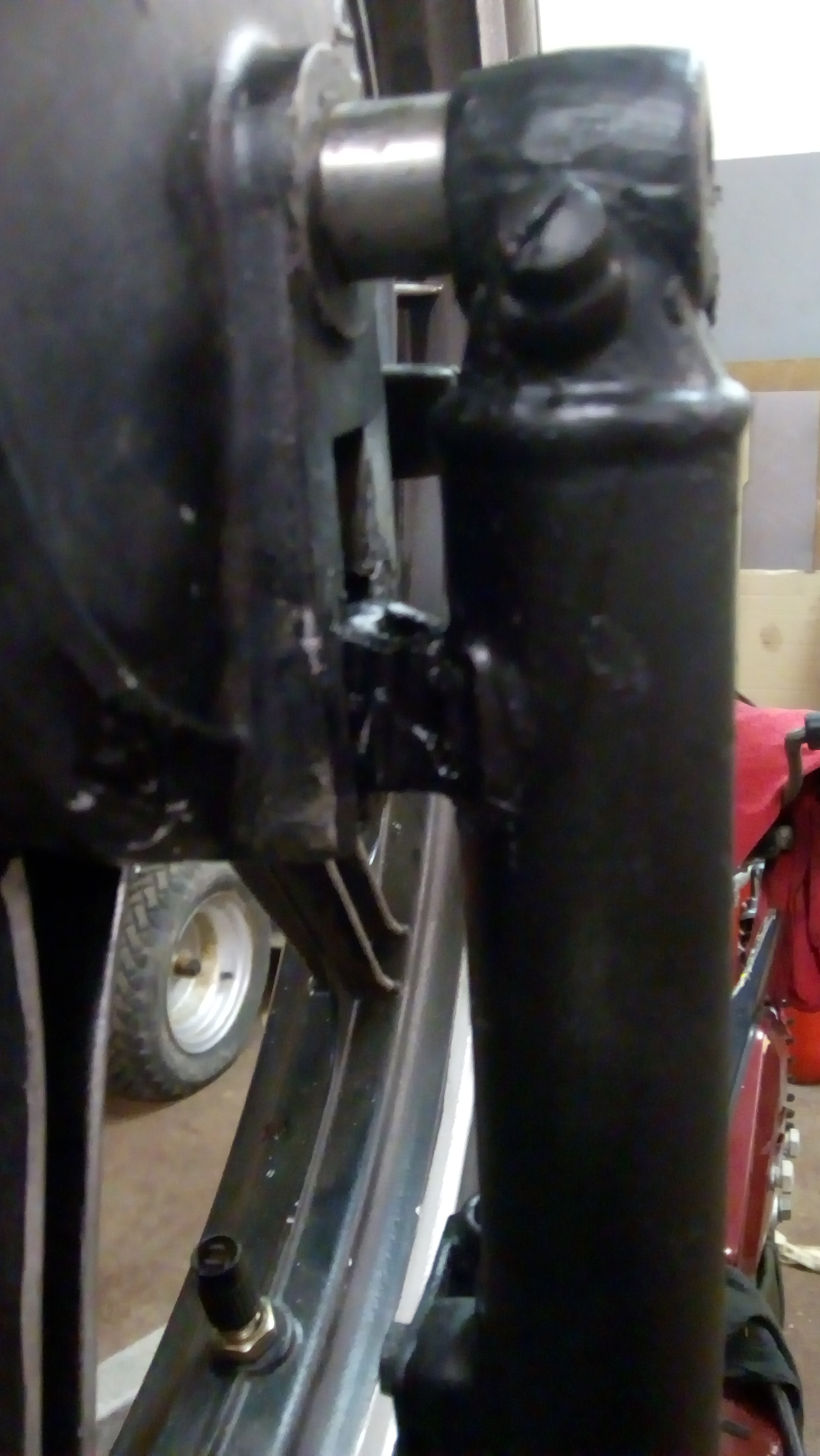

COMET(rex)_rep. av bromstopp med pinnsvets fram..... Kan ju alldrig gå fel med OLD bra music.***ler***.
Kolla movien....se hur många fel jag gör....finn 5-fel.. :wink:
https://youtu.be/cEe3FbwtROY
Så blev det iaf.....

Ingen som hitta nåt på fin fem ..fel.
Facit man ska ej svetsa med lagerna monterade. Tur att jag ej körde pinne på V-sidan om svetsen..(=paj lager). :!:
Jag tror å hoppas att vet vad jag gör + Det är lättare att ha en plåt brevid att starta på mm..tipps.. :wink:
Vågar ja lämna någar tipps på svetsning, då många tror dom gör rätt... :?: :?:
Trodde jag också...men jag lär mig nåt nått varje gång svetsar (43 år) som old licensvetare.
