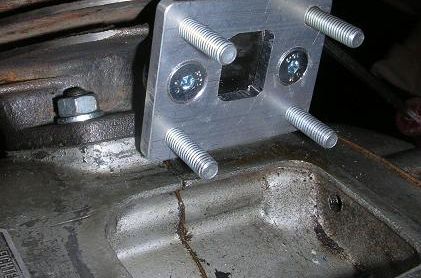

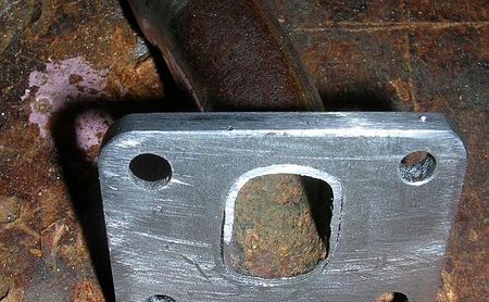

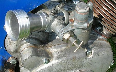

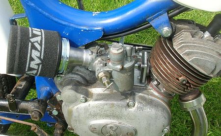

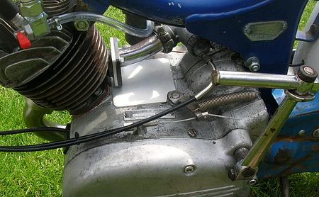

Jag hade en Crescent 1209 för många år sedan, den fick en fyrväxlad motor och en Dellorto UA19 med liggande trottelhus, bara för att jag ville testa...

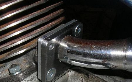

Tillverkade en platta som monterades på insuget och en motsvarande platta för ett insugsrör.
Med en sådan adapterplatta kan man porta insuget rejält, jag gjorde inget alls åt det så där finns en del att ta av.
Som synes började jag med pinnbultar (-skruvar?) i adapterplattan men jag ändrade det till försänkta skruvar i insugets platta.
Röret jag använde var en del av ett cykelstyre som råkade ha lämplig böjning och storlek.

Moppen körklar.
Moppen körklar.
Adapterplatta på insuget.
En bit cykelstyre med rätt storlek och böjning.
Insuget monterat på cylindern.
Monterat och klart.
Monterat och klart.
Från tändningssidan.
En adapterring för filtermpntering tillverkades.
