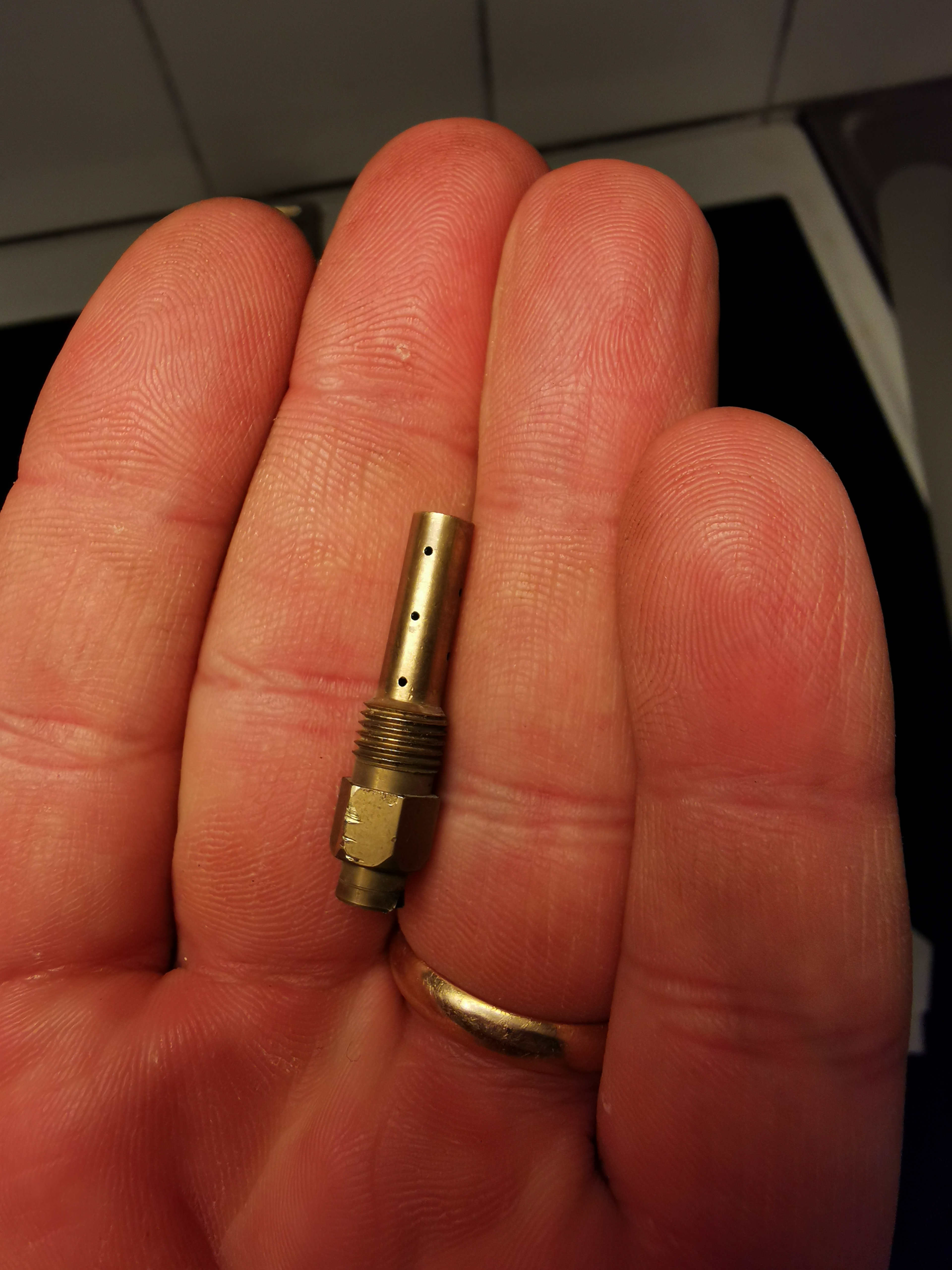

Skruva preceis ut huvudmunstycket på förgasaren.
Men vad gör den där långa halsen där?
Alla bilder när man sökt på huvudmunstycke så finns inte halsen med🤔

Re: Behöver hjälp med min baotian bt50
Du har fått med dig emulsionsröret ut.
där blandas bensinen med lite luft. skarven mellan munstycke och emulsionsrör är mellan sexkanten och mejselspåret någonstans.

erlan skrev: 28 aug 2020, 13:49 Du har fått med dig emulsionsröret ut.
Ajdå, då måste jag försöka sära på.dem då 👍
