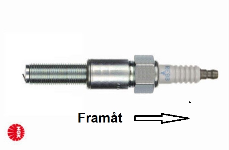

Skita i tutan verkar obra, luktar nog illa :D Men ett längre tändstift kan väl va nåt, kanske ett sånt här:
15_2809-re9b-t_bmp.jpg :mrgreen:
Nice tändstift är det med den extra långa special gänga(looong gaaang) för Sachs 60cc Topp_Trimmade... staff_gemini-1.gif staff_gemini-1.gif
