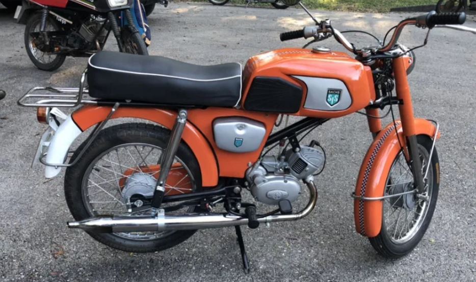

Hmmm nice moppe, kan det vara en sån här tro..Renoverad 3.000 Euros.. :?: :?:
https://www.olx.pt/anuncio/sachs-ciclone-IDC7dJ7.html

Jajamensan, en sån är det. Fast min verkar ha haft silvriga skärmar. Jag tänkte måla dit det vita på bakskärmen sen . :)
Nu behöver jag bara en treväxlad fläktkyld Sachs med kick. Det skulle t.o.m. funka med en treväxlad hand på den här. Bara det är kick.
