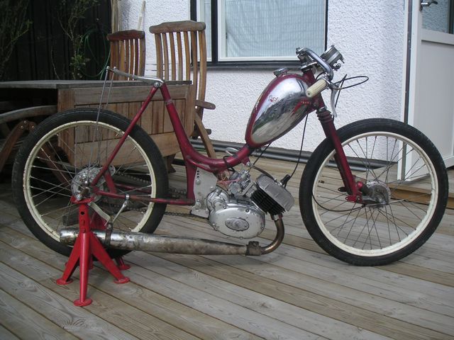

Jag tänkte tillverka pinnbultar till mitt sachsaha projekt av M6 gängstång.
Vad för material är att föredra? Vanlig gängstång i 8.8? rostfri? Starkare/segare, om det finns? Typ 9.10?
Eller ska jag köpa fyra pinnbultar till en Yamaha DT på en moppefirma?
