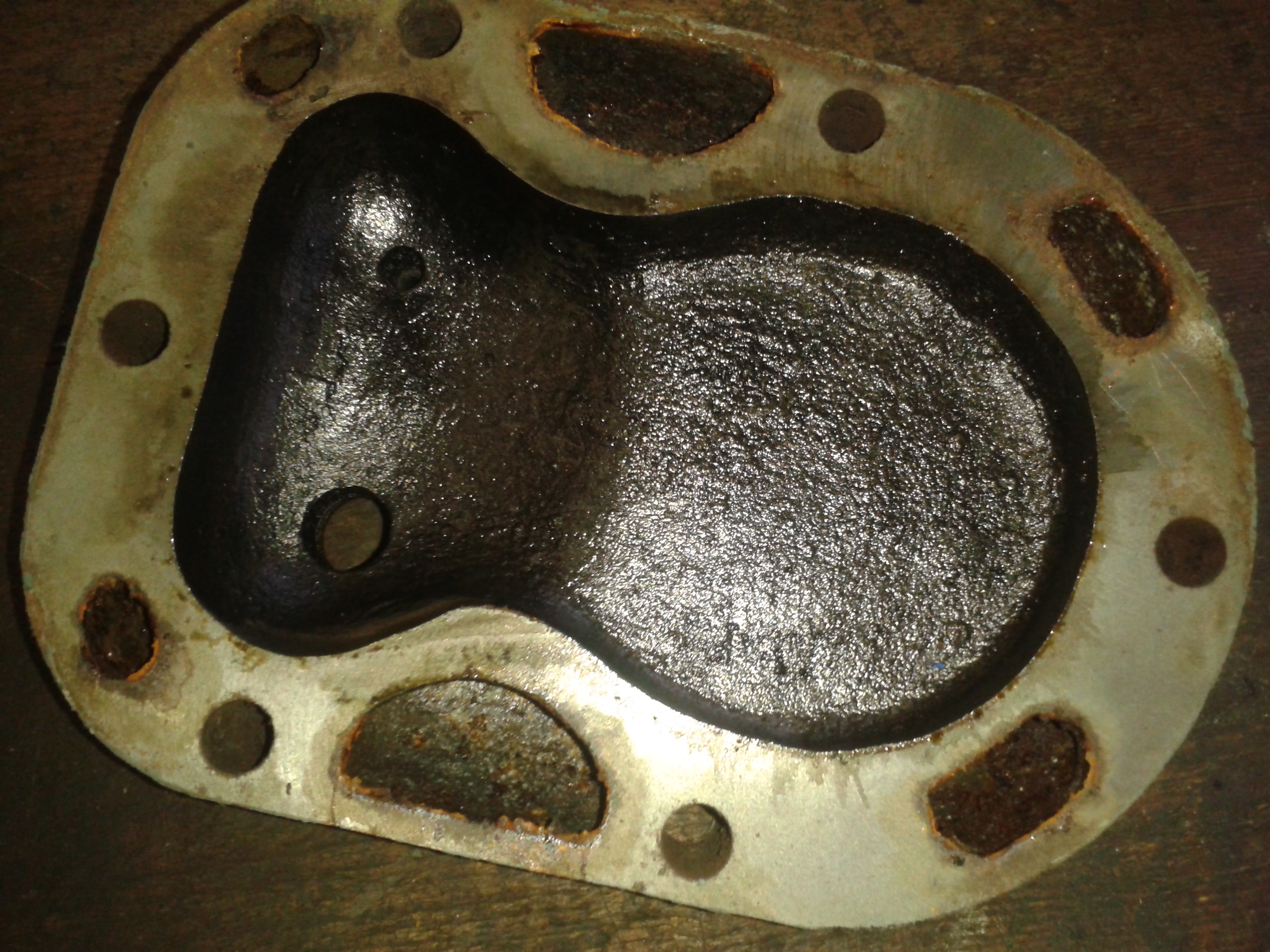

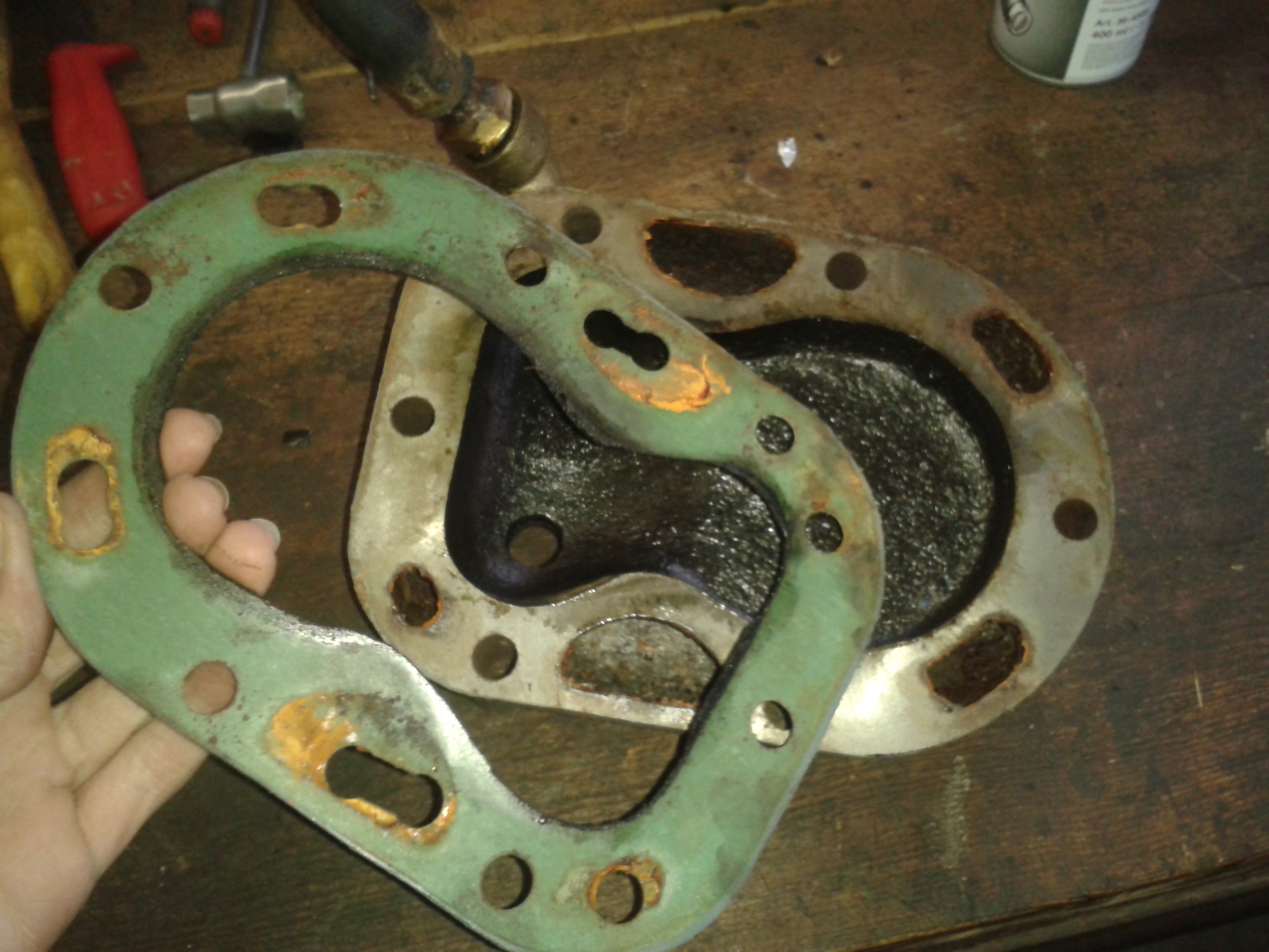

Hej, vad vore egentligen lämpligt material att göra en topplockspackning av? Finns inga att köpa då motorn troligtvis är nästan den enda som finns kvar av sitt slag, skulle tro ca 500 cc eller lite mer, sidventilare. Upptäckte idag att det läcker vatten från packningen. Vad man kan se verkar den gamla nog vara gjord av någon slags fibermaterial, tänker att det kanske måste vara nåt ganska tjockt, värme och trycktåligt?

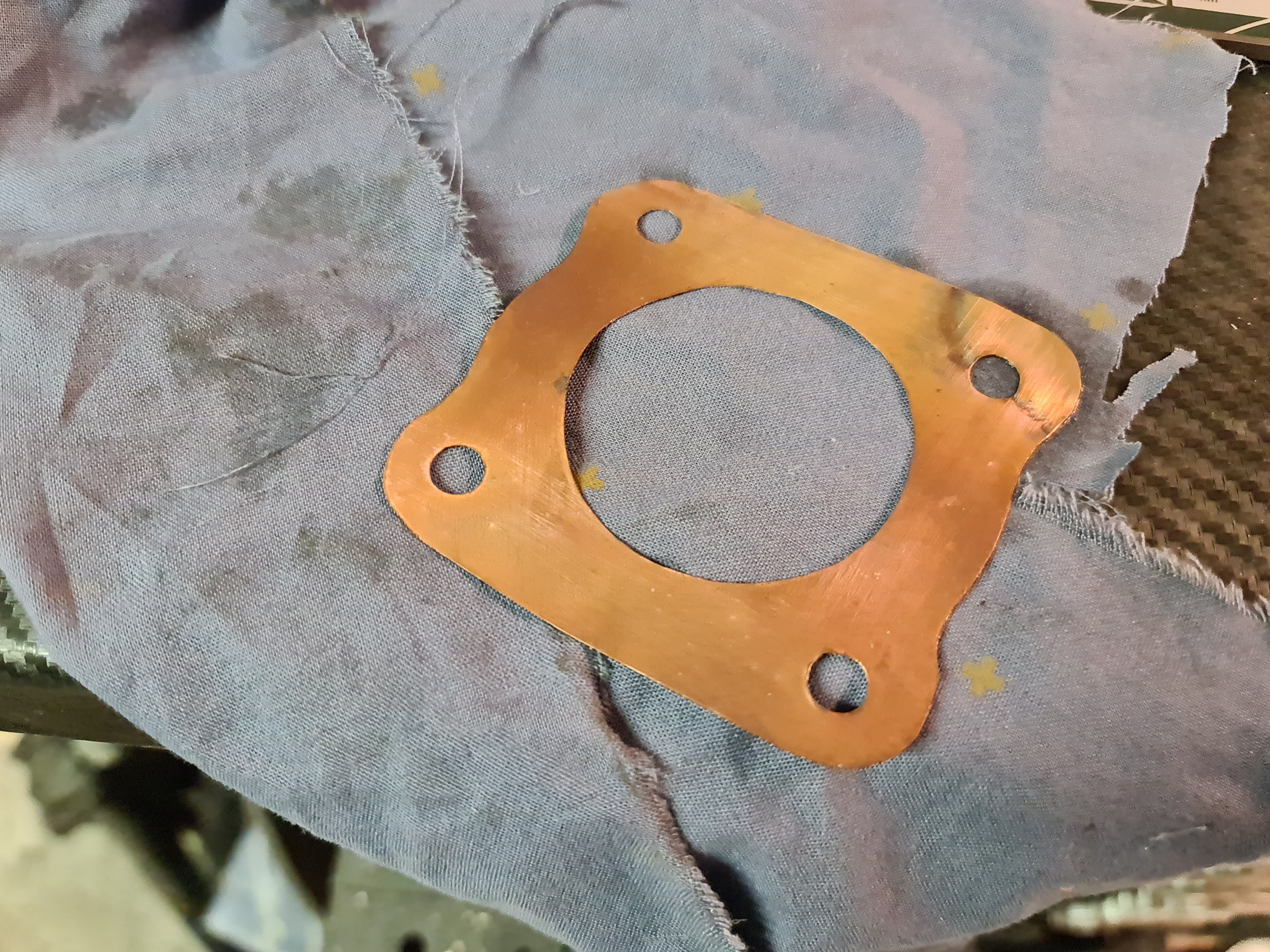

1 mm koppar plåt funkar bra. Det använder dom på bildraracing. Även vissa ToppFuel med hem gjorda kopparpackning då med 2-3 mm.
Dom använder den flera gånger. Men då den måste värmas så den vitnar, glödgas vid om monteringar..med gasol eller nåt.. :wink:

Ja det fungerar kanske med, den som sitter där nu är ganska tjock, men det gör kanske inte så mycket med en lite tunnare. Dock är grafitpackning kanske lite mer lättbearbetat än koppar?

En mjuk kopparplåt i rätt tjocklek kan säkert funka fint för ändamålet på en lågkompad gammelmotor som kanske aldrig ämnas att gå på max något mera. Dock kräver den absolut plana och fräscha anl.ytor då den är tämligen oförlåtande mot sådant.
De racing / trimmotorer som (med stor framgång) körs med denna typ av packning har alla ett "o-ringat block" med en i hård ståltråd/ring i som skär in i packningen eller urtag för en förhöjd flamkant som trycker mot toppen runt varje cylinder. För enbart en slät kopparplåt in mot förb.utrymmena brukar bara generera i en färgad låga, följt av ett pysljud så fort det börjar bli lite tryck i cylindrarna.

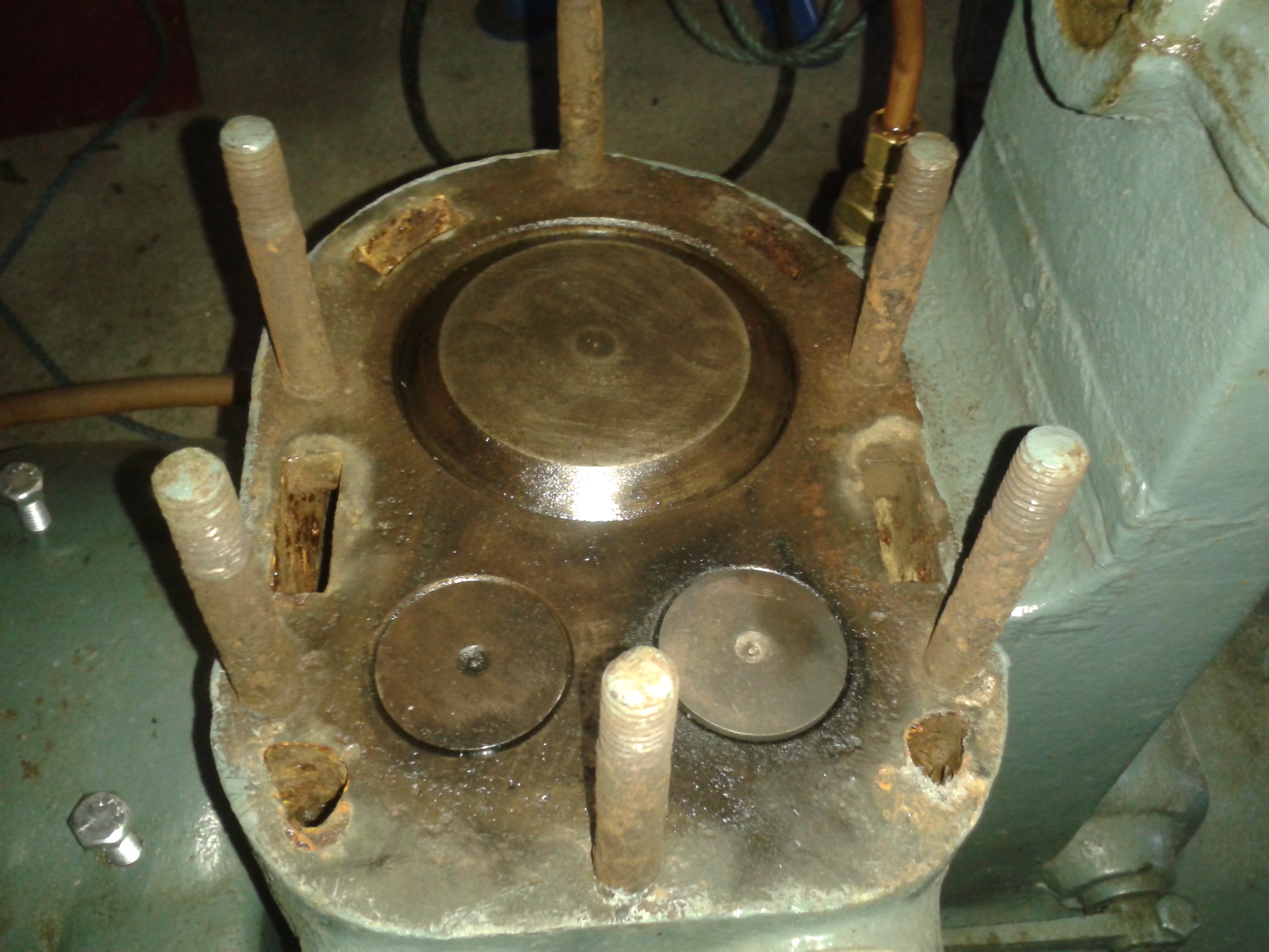

Kollade lite mer på motorn, är en synlig ojämnhet i själva cylinder-överkanten. Inget synligt i toppen i alla fall... Vilket är det tråkiga, för det hade nog varit lättare att plana ner toppen lite än cylindern. Cylindern är ju nämligen en gjuten del av själva motorblocket, och detta är stort! Tror det är för stort för de maskinerna vi har i skolan, tror inte maskinerna klarar stora gjutjärnsklumpar som kräver 3 man att lyfta :?
Sen är väll sidventilare lite svåra att plana också, jag menar, ventilerna ligger ju jämnt med ytan man planar, och denna som har så pass djupa ojämnheter att man kanske behöver plana 2-3 mm för att få det bra kommer väll att plana ner ventilsätena mm också i så fall?
Lite lurigt det här för en ny topplockspackning kommer ju inte hjälpa mot en så ojämnhet...

Behöver du toppdecka blockytan så mycket för att få den "ren" så kommer du som du själv också påpekat att samtidigt skapa dig ett par andra problem...
Tex så blir kolvarnas vändhöjd helt fel, är de bara plana på ovansidan så går det oftast att sätta upp de i svarven och ta av lika mycket som på blocket. Men ska du på och sänka ner ventilsätena också (om det inte räcker med att fräsa de djupare) så börjar det bli mycket jobb.
-Har du kollat så där verkligen är (lösa) sätesringar och inte bara lägen frästa direkt i blocket?
-Var på blockplanet är "kraterna", är de i direkt anslutning till där packningen har sina förstärkningar eller är de på lite mera okänsliga ställen?
Kanske läge att prova med en "fullagning" typ att fylla upp de skadade partierna med tex med mässingslod och sen bara lite försiktigt slipa ner det till rätt nivå. Och är skadorna främst på kallare partier så kanske det kan funka med kemisk metall också.
Förarbetet är det viktigaste för hur bra en sådan lagning kan bli och såklart att det görs med så bra mtrl som möjligt.

Ja det lutar kanske lite åt fullagning just nu... Kan kanske vara värt att prova i alla fall...

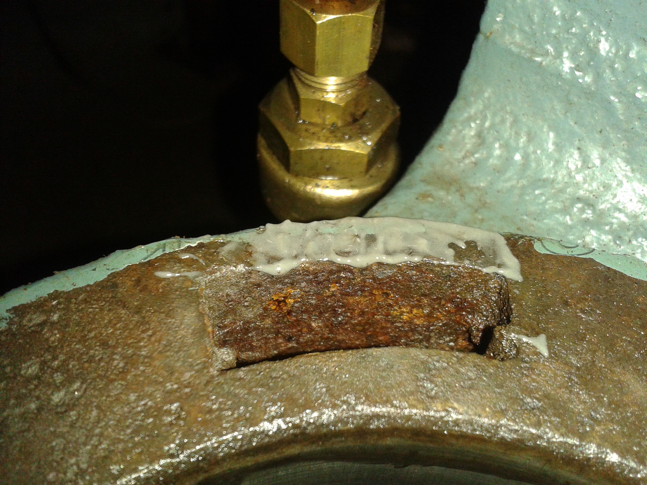

Lösa ventilsäten tvivlar jag nog på att där är, motorn är från 1926 och är relativt simpelt byggt kan man väl säga... Har dock inte haft av toppen än så vet inte säkert! Bara att få ut kolven för att svarva den betyder ju total rivning av motorn då man måste ha ut vevaxel, svänghul, regulator, mm, mm för att ens få ut kolven. Sen är det ju ventiler och det med... Låter som lite för stora ingrepp för nån så pass oerfaren som mig :roll: Precis som Hse skriver så är där ju ingen ventiljustering heller.
Skadorna är ju på den yttre delen av kylmantlen, topplocket sitter med 6 bultar, och skadorna är mellan två av dem som sitter motsatt mot ventilerna. Sen vet man ju inte hur den är runt om resten innan man plockat isär den, men mässingslod eller liknande är kanske ett alternativ att försöka med i alla fall! :)

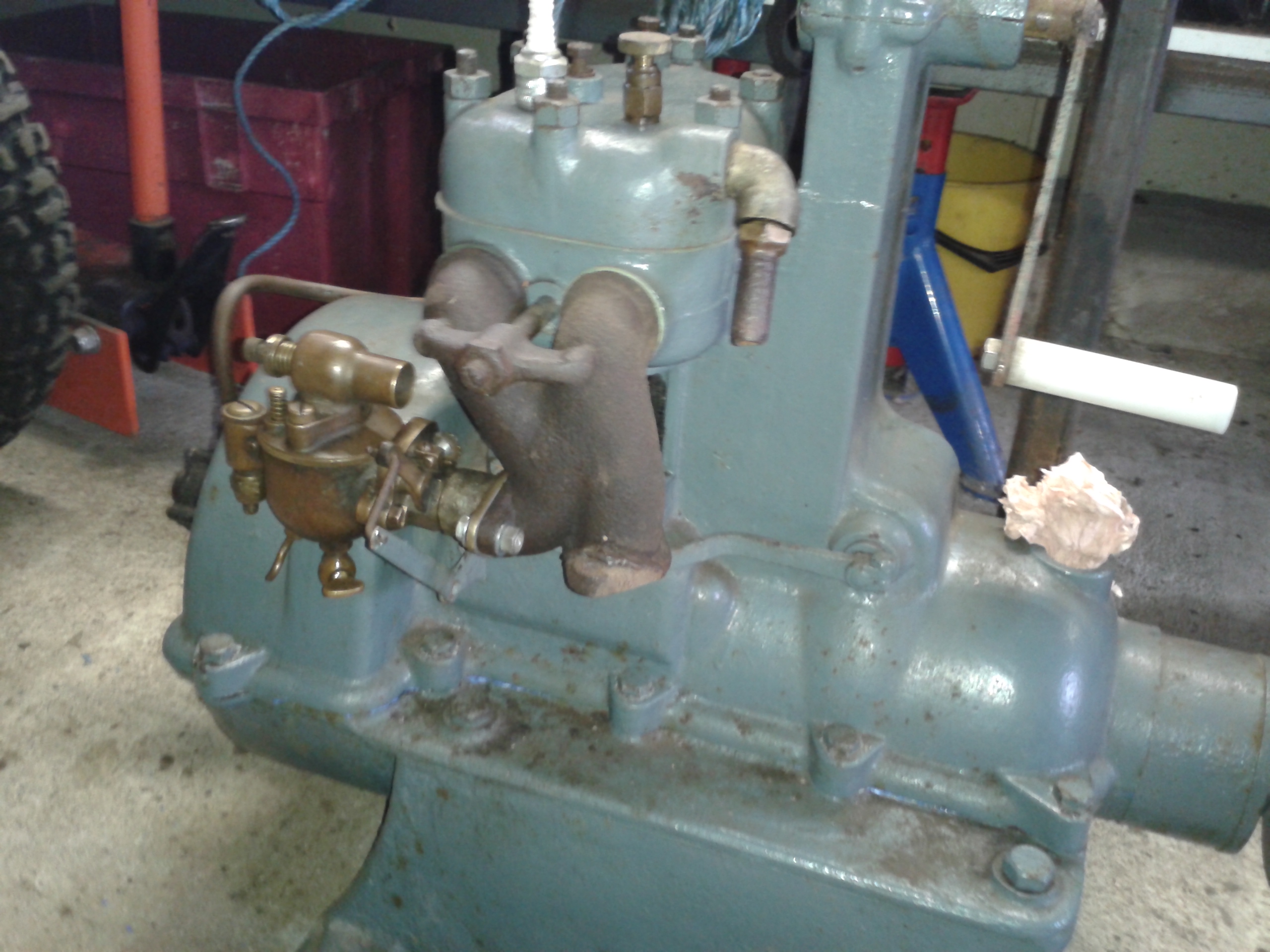

Har ingen bra bild på motorn, bara denna dåliga från innan jag hade monterat ihop den helt, skadan är typ på motsatt sida från bilden.
