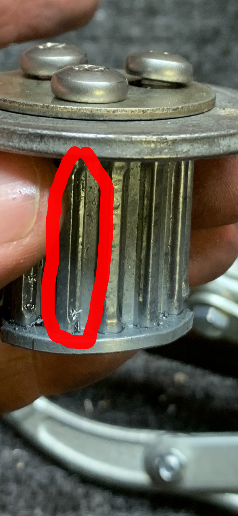

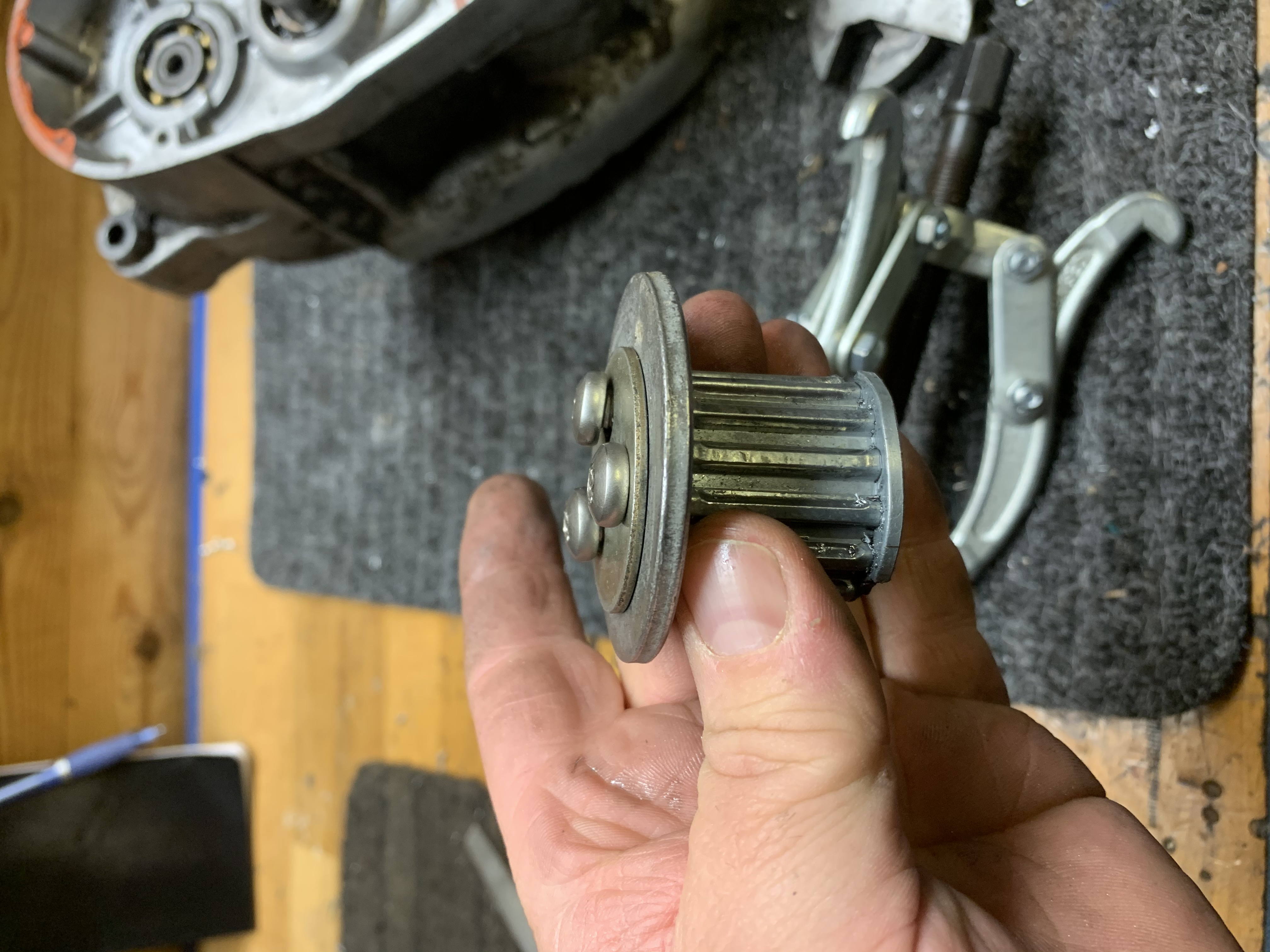

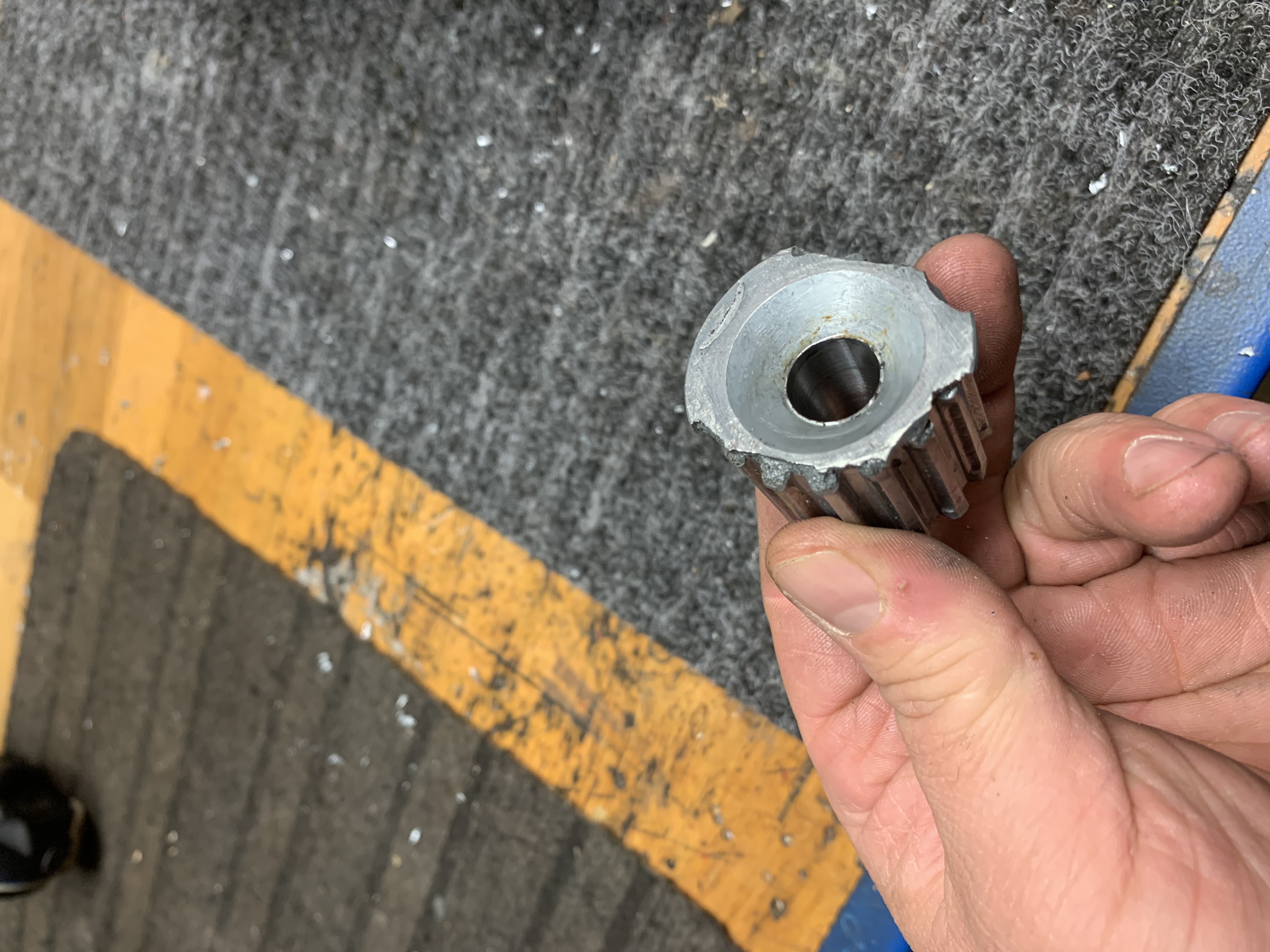

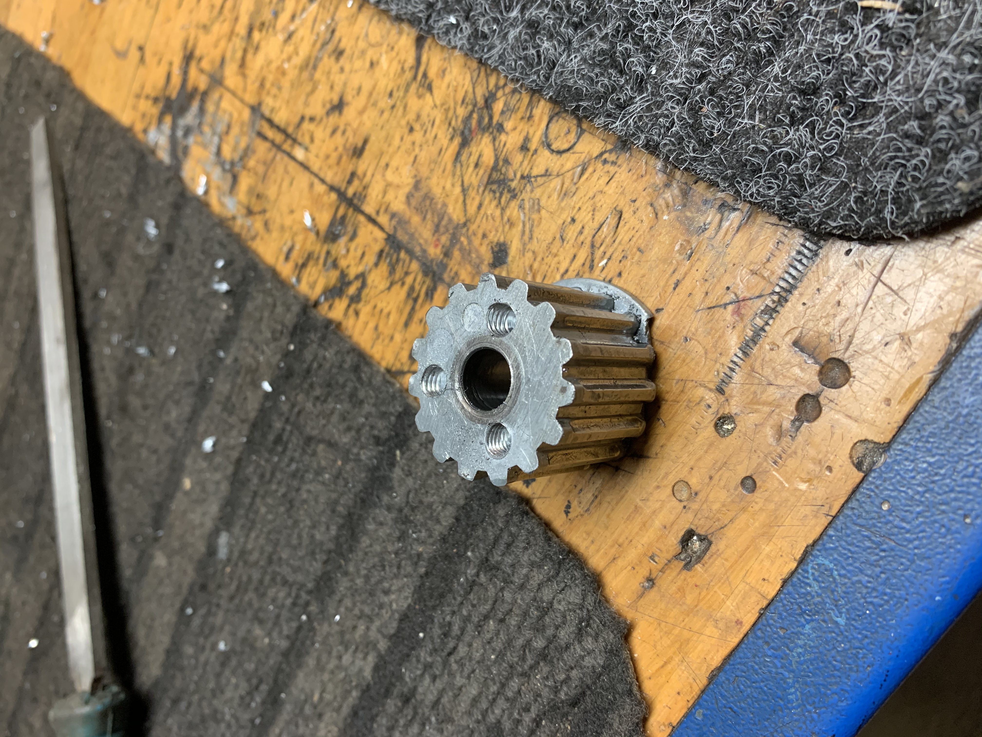

Skulle ta bort tandrullen på ilon. Gissa om nån händig person före mej försökt... Förmodligen med helt fel avdragare. Hade tänkt svetsa en egen,men den hade nog ändå inte funkat,då rullens bakre kant redan var förstörd. Då rullen redan ser ut att varit med om ett värlskrig chansade jag på en variant jag läst om nånstans. Kanske i detta forum. Skred till verket och borrade 3st 5 mm hål i rullen som jag gängade med M6. Gjorde lika på en bricka,som jag skruvade i rullen. Sen gick det lätt med en 3-armad avdragare att dra bort skrotet. Men det är ju ett under att remmen såg så fin ut efter,åtminstone 4 år, i min ägo. Men ska tänderna på rullen ha en urgröpt kant på ena sidan av tänderna? Eller är det slitage?( Inringat i rött).

Ser ut som slitage på bilderna.
