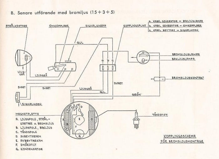

<div class=KonaBody><!-- <EdIndex> -->Jag har klart för mig att jag hittat ett kopplingsschema här på forumet men nu när jag behöver det så hittar jag naturligtvis inte det.
Det rör sig förvisso inte speciellt många kablar men det vore ju ändå rätt roligt att koppla allt så som det var tänkt att det skulle kopplas då hojen var ny.
min kabelhärva, i den mån man nu kan tala om en sådan, med så få kablar börjar med en lite större bunt som kopplas i switchen på styret och som sedan delar upp sig i tre olika.
Jag antar att en skall gå till tutan, en till framljuset och en till motorius? <!-- </EdIndex> --></div>
<div class=KonaBody><!-- <EdIndex> -->På vår sida Mektips ( http://www.raketsport.com/mektips.htm ) finns en undersida med El-scheman. Där finns scheman till flertal mopeder och även MC.
Men här är ett du kan följa:
Strunta i den gröna kabeln om du inte har bromsljus. <!-- </EdIndex> --></div>

<div class=KonaBody><!-- <EdIndex> -->En försynt fråga : Vad händer när man tutar? hur skall man stanna motorn ? Det uppstår nog vissa problen med elen efter detta schema :cry: <!-- </EdIndex> --></div>

Kanske det här funkar... <!-- </EdIndex> --></div>
Snickarn skrev:En försynt fråga : Vad händer när man tutar? hur skall man stanna motorn ? Det uppstår nog vissa problen med elen efter detta schema :cry:
Se på tusan, skickade fel schema!!!! :shock: Det där funkar BARA om du har pys på moppen.
Det här stämmer. Bortse bara från varvräknare.

<div class=KonaBody><!-- <EdIndex> -->Tusen tack, i kväll skall jag koppla ihop elen sen är det bara kvar att få tag på en trottle och trottlenål så är flaket up and running. <!-- </EdIndex> --></div>
