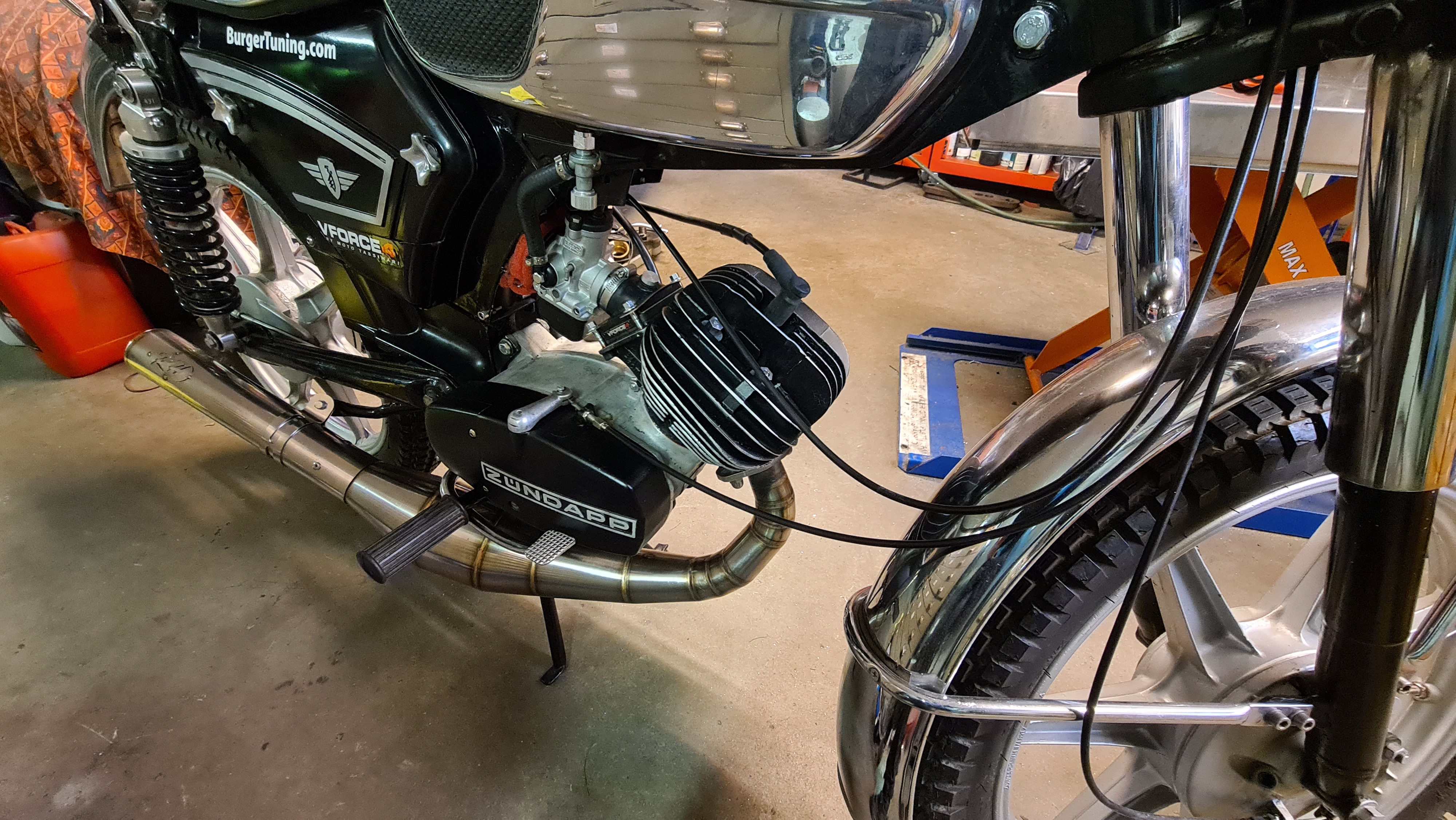

Det har varit lite roligt pyssel att göra i ordning en 5-växlad motor till min gamla KS 50 som jag köpte tillbaka tidigare i år. Den har fått en Yamaha YZ80 4V1 cylinder från 1981, en Dellorto 28 mm förgasare och en VRM-vev med 44 mm slag och 100 mm Samarinstake. Avgassystemet är från Romeu Henriques i Portugal som gör bra system. De Svenska systemen från Racepipe är förstås också bra.
Det är mycket jobb att göra iordning ett Zundappblock så att det passar för den här cylindern. Så det har gjorts av en duktig kille som har gjort det många gånger förut.

Bör gå som en skållad, förr var det den där cylindern alla skulle ha..... :cool2:

Det låter intressant! Har bara kört lite på gatan här än. Men det känns att den är stark som Pippi :lol:
