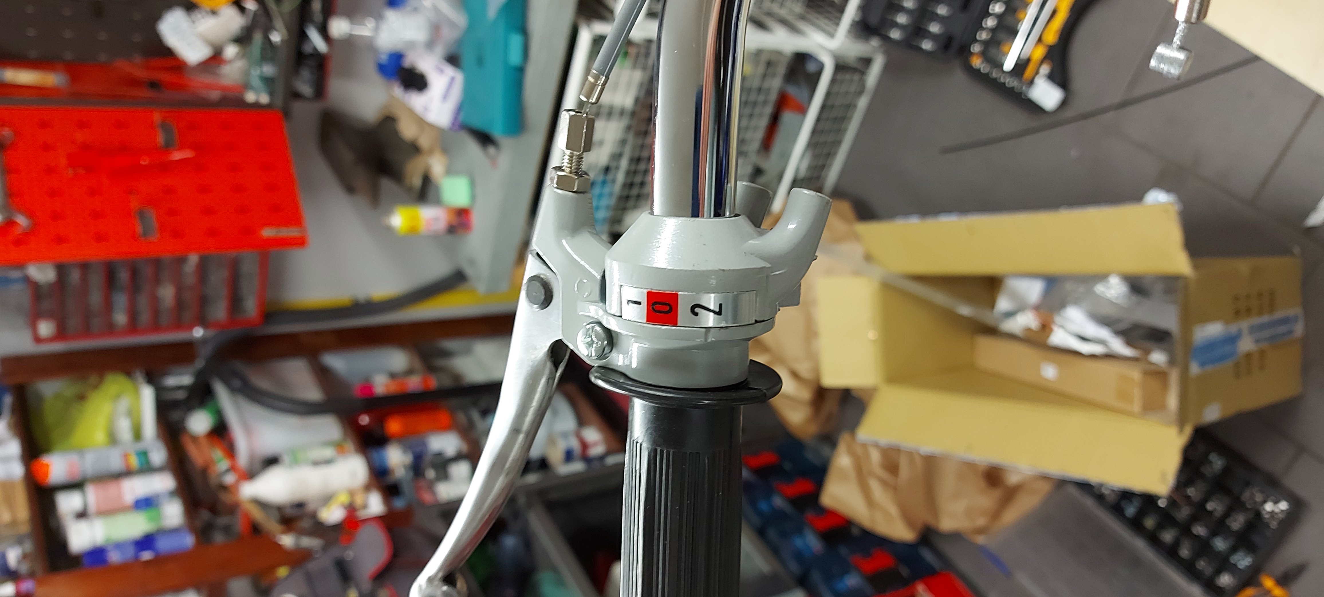

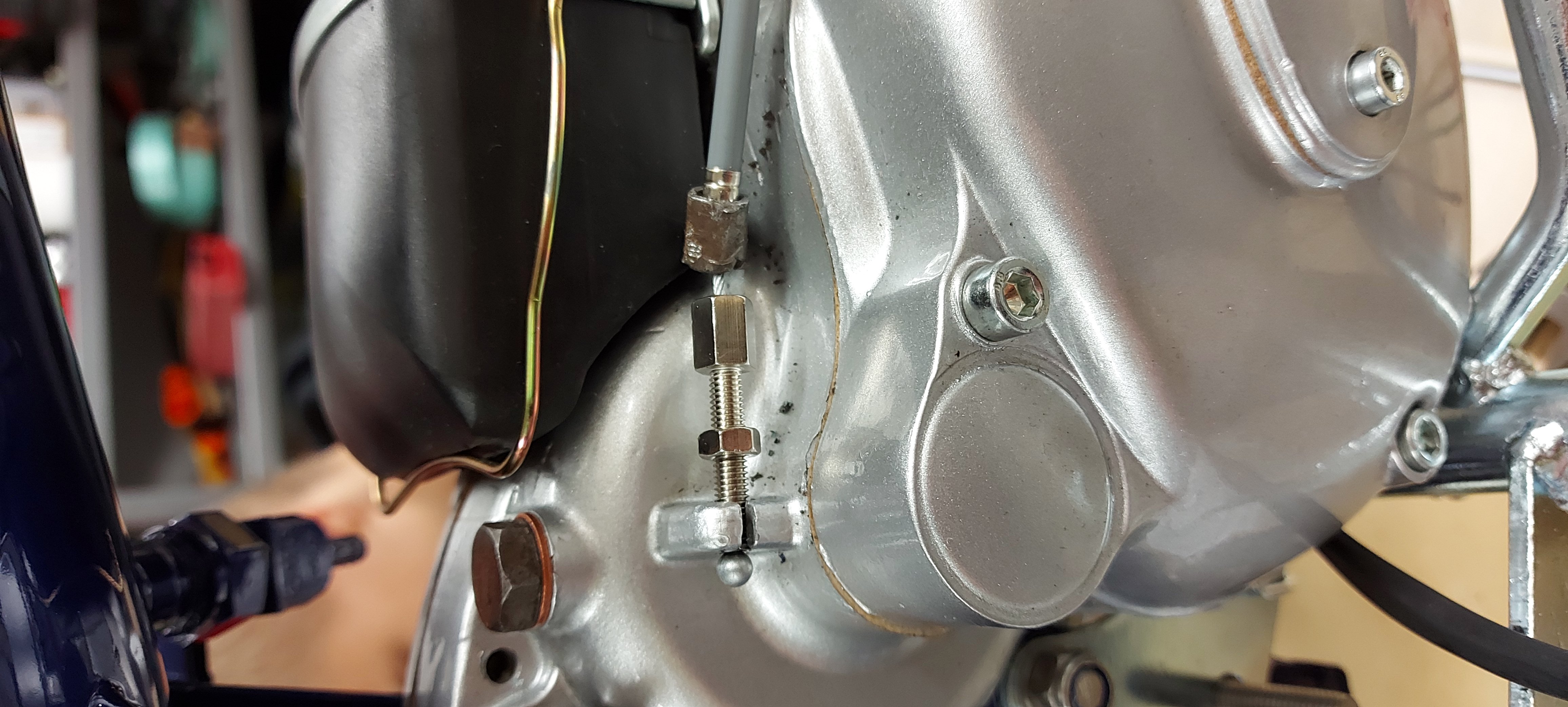

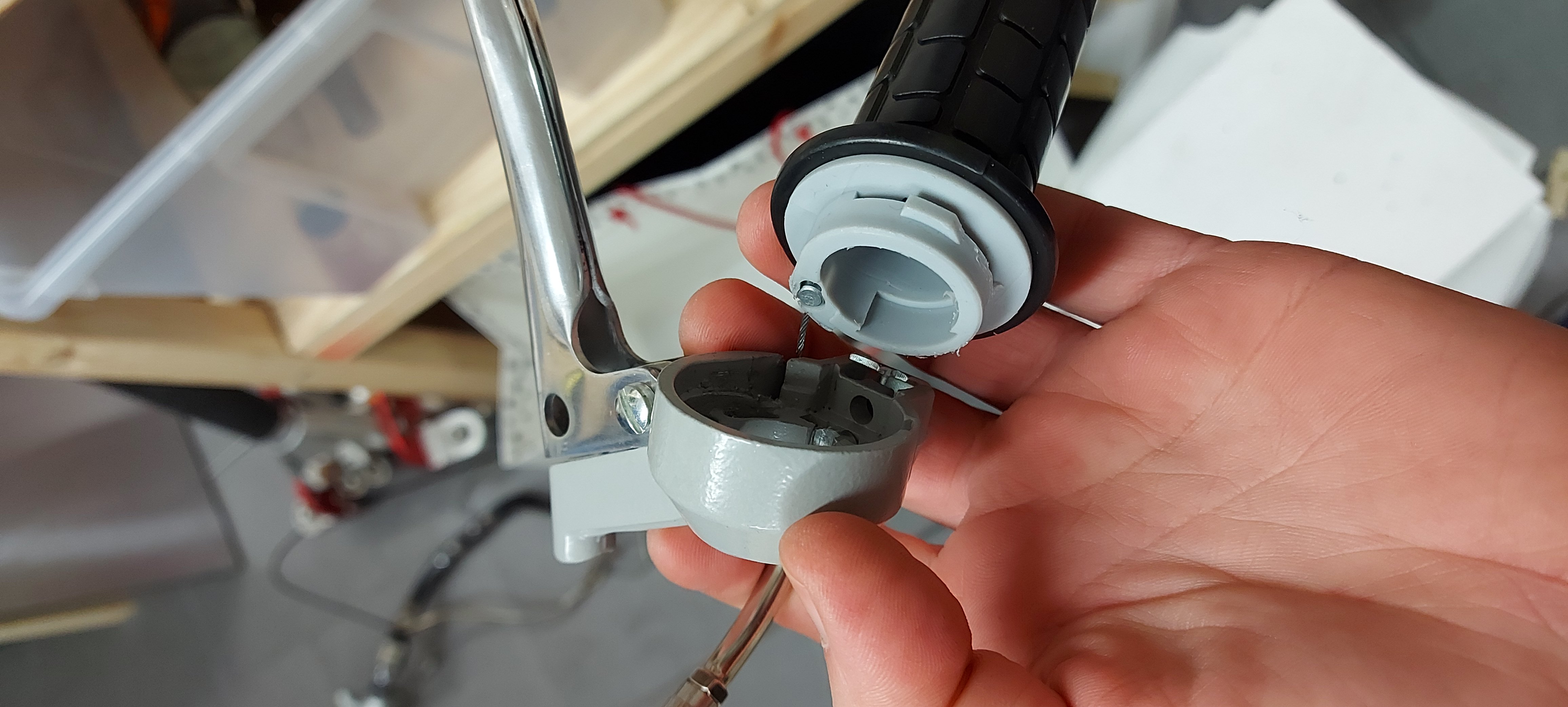

Håller på att avsluta en helrenovering av en compact 1248 från 73. Har köpt nya handtag och "färdiga" vajrar som jag trodde skulle passa. Jag upplever både gas och växelvajer att ha för kort vajer i förhållande till höljet. Antingen gör jag fel eller har jag köpt fel vajrar. Har någon koll eller en bra guide till detta? Förstår heller inte riktigt hur växelmekanismen fungerar. Ligger 1:an framåt eller bakåt i förhållande till riktningen på motorn? Hur ska vajern kunna flytta växelföraren åt båda hållen? Bifogat bilder på vilka handtag/vajrar jag köpt. Kanske passar de inte ihop.

är det verkligen 2an bakåt?
har du rätt växelhandtag för årsmodellen? dom nyare med den färgglada skylten på, går ju att montera viren åt båda håll i.
så tidig som -73, ska inte den ha handtaget där 1, 0, 2, är graverat direkt i huset?
kan det vara så att vire och handtag inte matchar?
gashandtag finns ju också ett gäng olika. kan det vara så att det är gashandtag och vire som inte matchar?

Trodde också 2:an låg bakåt. Både handtag och vajrar är nya. Artnr enligt bilder ovan. Verkar som att vajern är för kort i förhållande till höljet. Klippa och göra fixa ny vajer?

Tittade i garaget på en av mina moppar och jag mindes fel, du har vajern rätt vid motorn. Så det måste vara växelhandtaget som felas. Fast vajer brukar jag köpa i metervara och anpassa själv.

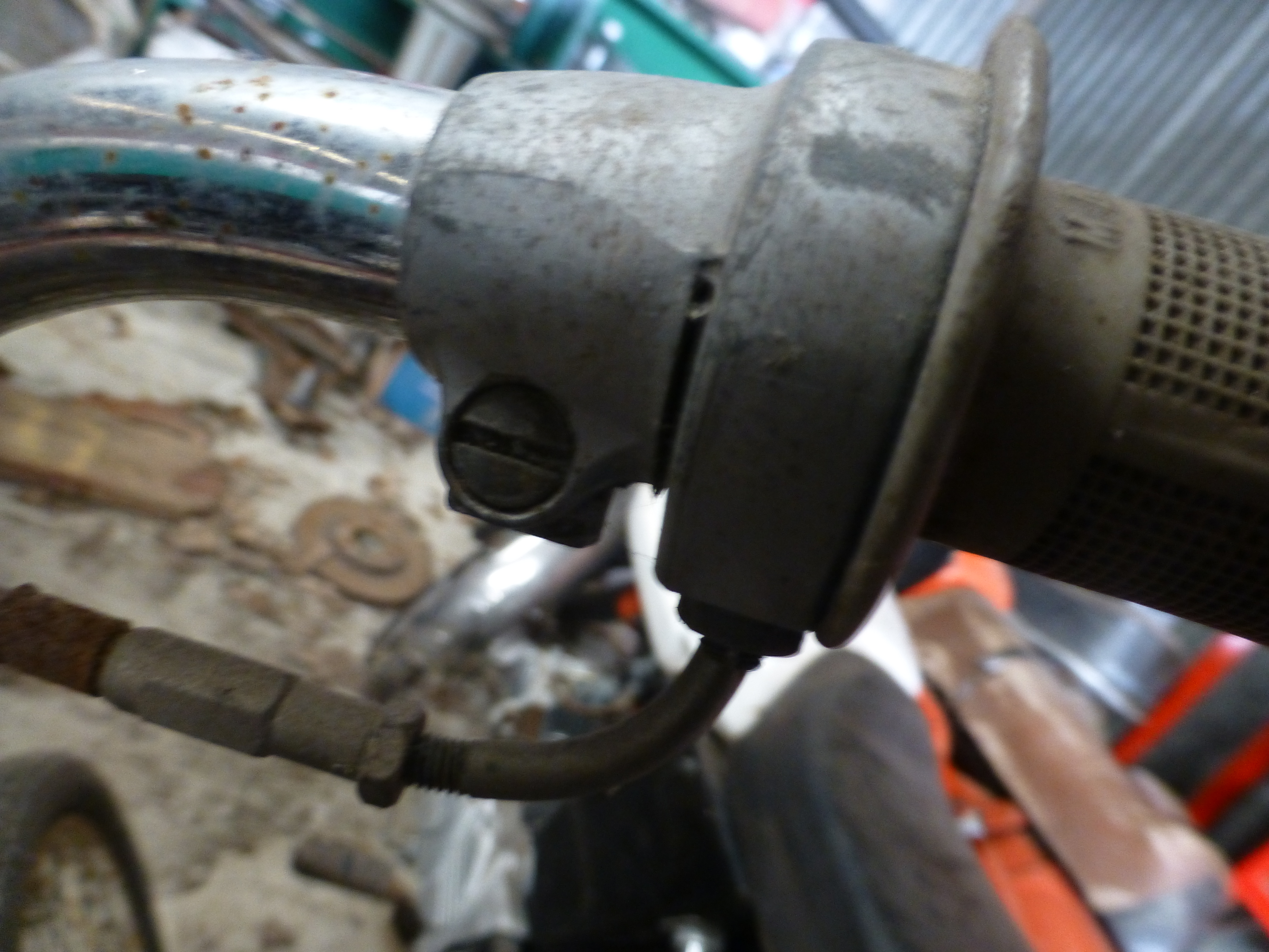

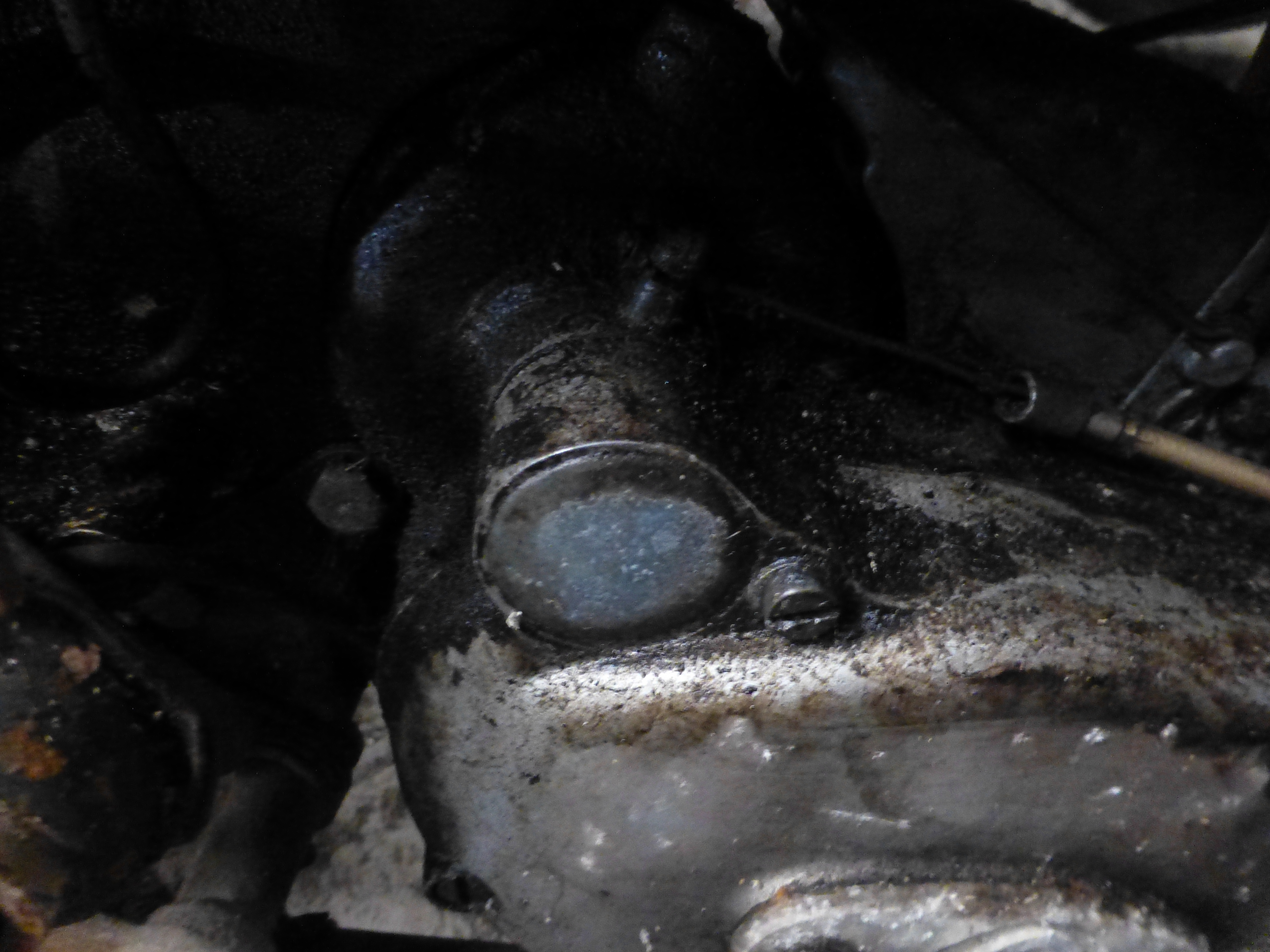

Dåliga bilder men det går kanske att se något.

Har nu beställt nya innervajrar som jag kan anpassa längd på själv. Men förstår fortfarande inte själva funktionen för växlingen. Hur kan 2:an hoppa i när vajern slackar? Växelväljaren går ju att föra framåt och bakåt men verkar inte vara fjädrad. Man ska inte ha två vajrar? En som drar väljaren framåt och en som drar bakåt? Då kommer ju neutral lämpligt i mitten. Finns ju dessutom två utgångar på växelhandtaget. Suck! Det här var krångligare än väntat....
Inlägg: 6107
Re: Vajrar compact 1248
Finns moped modeller som just har en vajer i dubbel slinga med en nippel i mitten och ett ytterhölje på varje sida av nippeln, med växel handtag med två ingångar så justerar man in friläget i mitten och sedan dras växelväljaren i läge åt båda hållen. Nack delen med det är att justeringen är känslig och man måste ha rätt växel handtag.
Din motor saknar ju det extra fäste som behövs för att förankra vajer hölje 2. Motorer med en vajer har fjäder belastad växel förare som drar växelföraren till ytter läget när den är obelastad. Saknas fjädern eller är trasig får man byta den eller ta snabb fixet när man testar och hänga dit en dragfjäder utanpå för att kunna testköra motorn. Inte så snyggt men för att testköra... Om du vill kan jag ta ut min moped och ta lite bättre bilder på funktionen.

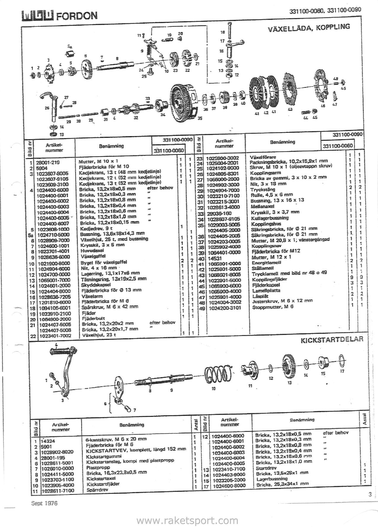

Om det är så måste min motor sakna fjädern som håller växelväljaren i ändläget. Har lämnat in motorn och fått den renoverad så jag får kontakta dem i så fall. Är det fjäder nr:19 på bifogad sprängskiss som håller väljaren?
Ja, och 20 är en detalj som sitter i ett hål i blocket, och som fjädern sen är häktad i.
