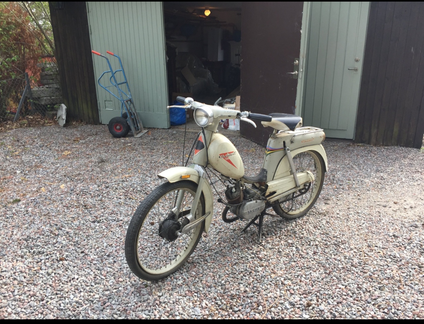

Hej! Jag har en Crescent 1149 med Sachs 2 vxl hand, motor på min moped. På raketen ska det sitta motorkåpor på sidorna om motorn. Fast den cylindern jag har nu så passar ej kåporna. Jag har alltså den stora cylindern som är luftkyld. Om jag köper den lilla cylindern så borde motorkåporna passa men den verkar vara till fläktkyld.
Vad för cylinder ska jag köpa eller ha? Kan jag lösa det med cylindern jag har just nu?
Tack för svaren i förhand mvh August.

Det fanns en cylinder som var mer äggformad, den är mindre än den stora fartvindskylda cyllen och det är nog den du ska ha.
Den hade en topp med samma form, ofta med pysventil.
Om de cylindrarna finns att köpa nya på eftermarknaden tror jag inte, det är nog bara begagnade du kan söka efter.
