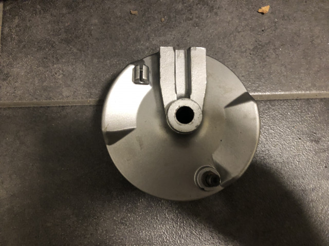

Jag håller på med en "uppdatering" av en Zundapp CS50 (448-07), men har för tillfället stött på patrull när jag skull montera framhjulet.
Jag har beställt delar på nätet som jag förmodat skulle passa, men tyvärr inte.

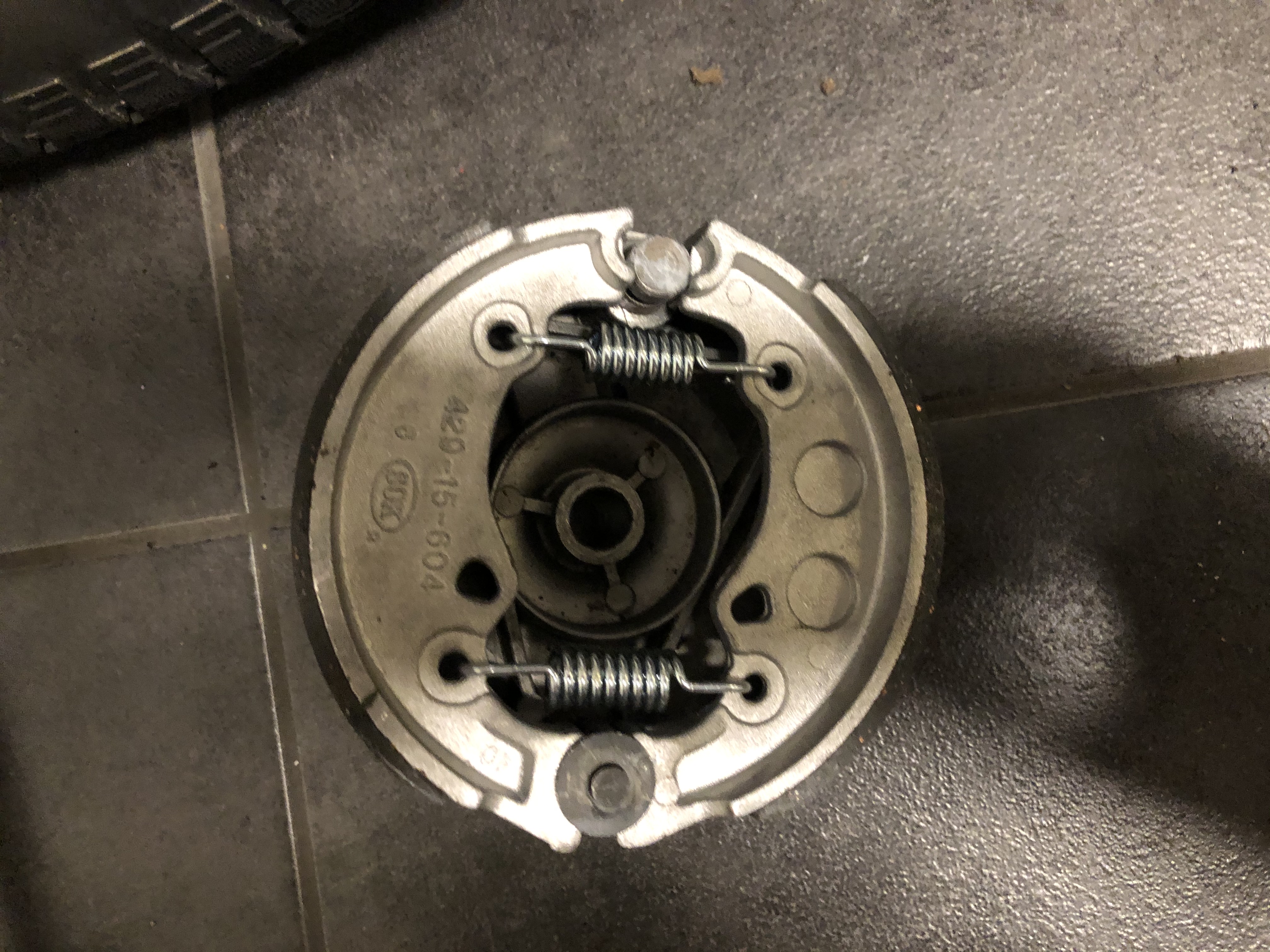

Problem nr.1. är att bromsbackarna känns helt fel på denna.För att de ska vara centrerade i trumman så blir det som på bilden nedan. Dessutom känns backarna för breda.

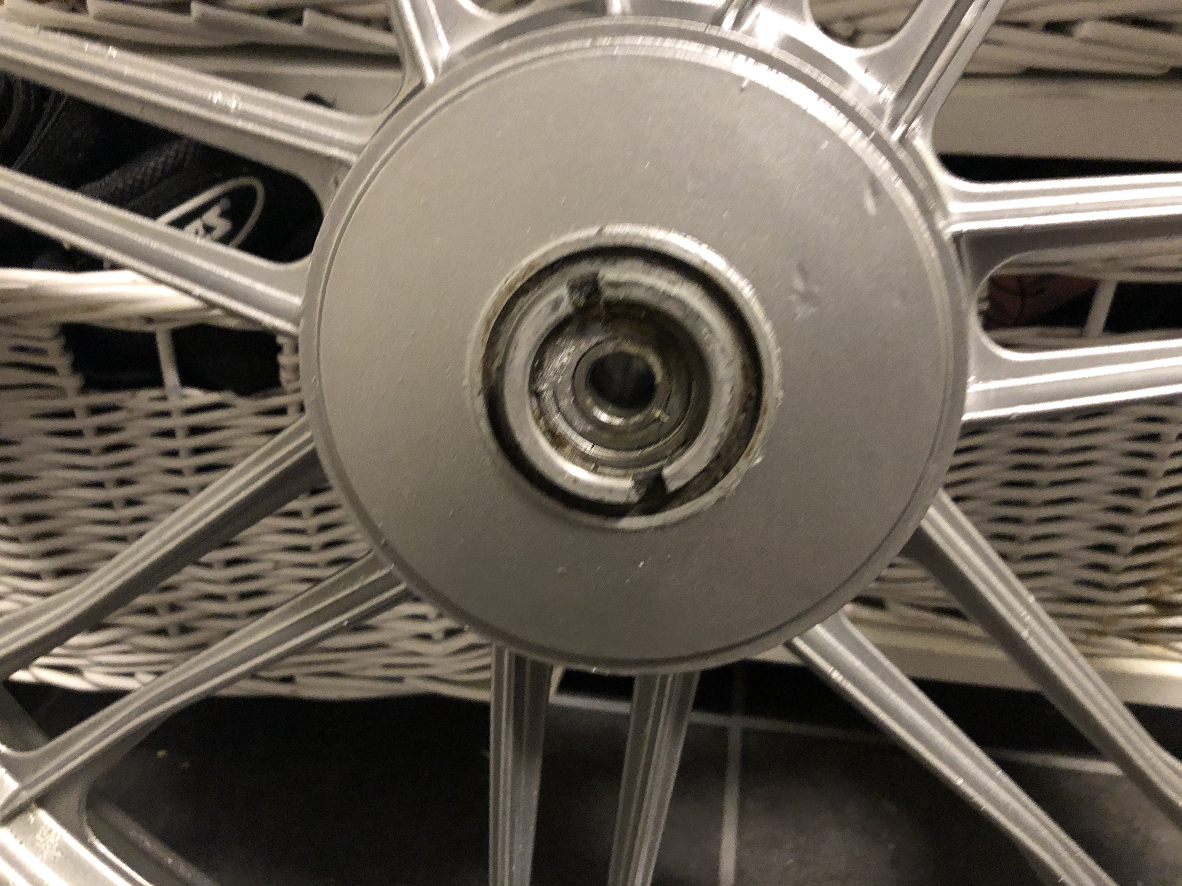

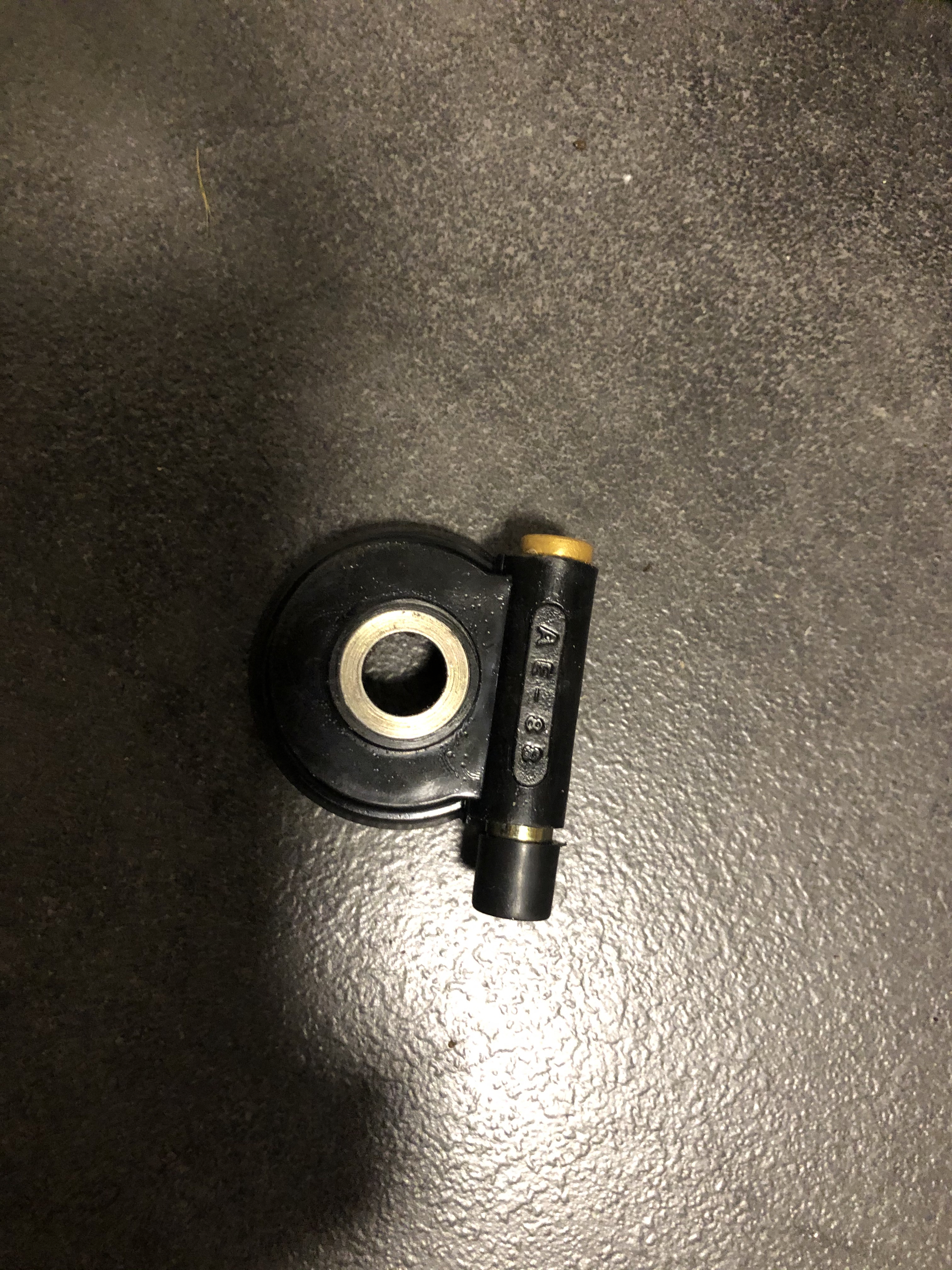

problem nr.2. är att även mätardrivningen är helt fel. Klackarna innuti drivningen är för breda och passar inte i fälgens skåror. Dessutom är drivningen "hus" för djupt/högt, så distansen löper fritt inuti.

Backarna är uppenbarligen helt fel. Har du köpt dem och mätardrivningen på samma ställe?

Backarna är dessa: https://www.mopedrenovering.se/veteranm ... ks-cs.html
drivningen är denna: https://www.mopeddelar.se/p/50cc/zundap ... p-448.html
Jag har försökt anpassa mätardrivningen, så den kan jag nog inte skicka tillbaka. Får helt enkelt stå mitt kast och köpa "rätt" modell.

Vet inte om det kan ha något med årsmodeller att göra..?
Det står inget på ramet gällande årsmodell, men såg att motorn (som jag tror är original på denna moped) är från 1983.
KAn också vara att fälgen kommer från annan modell... Finns det något som avslöjar bromssköld/fälg?

Inte alltid lätt att köpa bromsbackar till en dappe, det kan ha bytts hjul flera gånger under årens gång ,så det kan sitta hjul från både en annan model och annat åratal. Och olika fram och bak...
