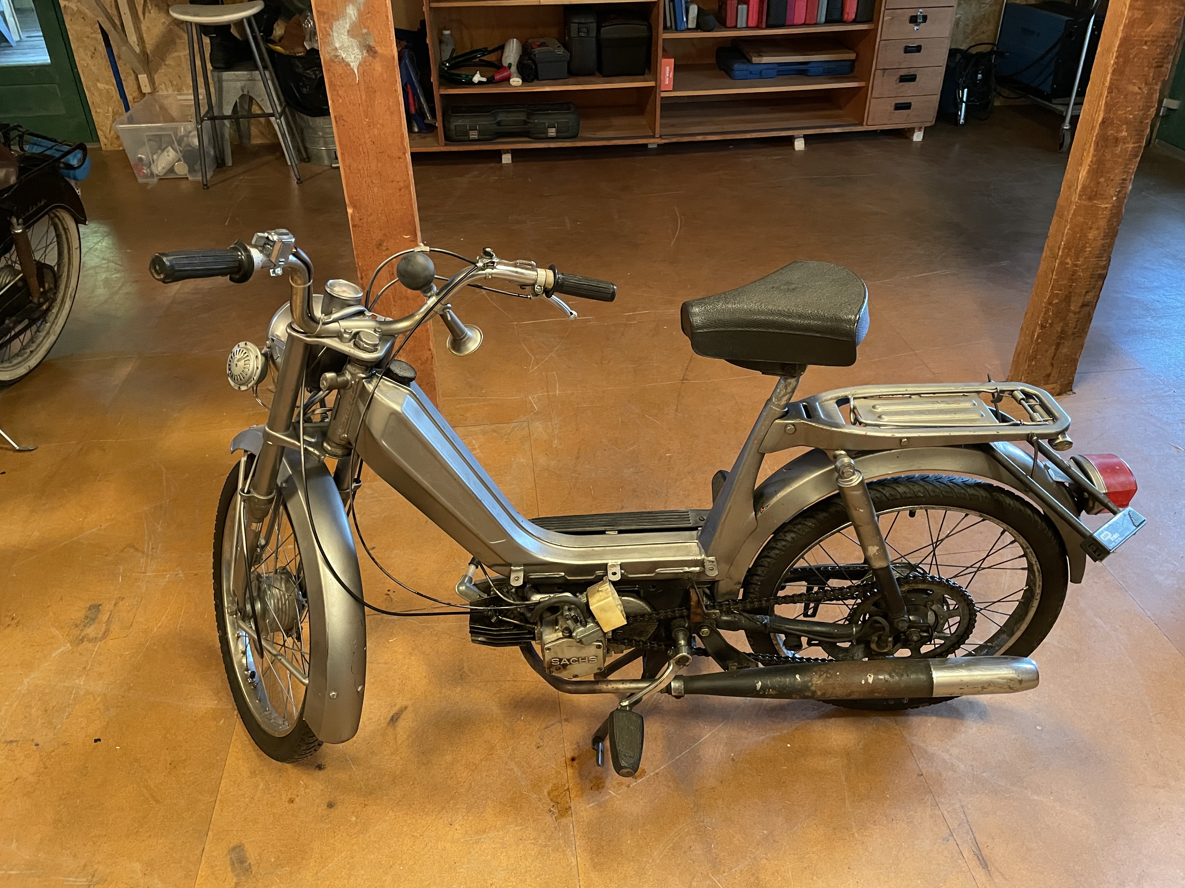

Köpte mig vad jag tror är en Hercules av någon sort. Sachs 504/505-motor och trampstart. Köpt av originalägaren som fick moppen i 15-årspresent, numera fyllda 50. Moppen är rätt sunkigt sprayad silver. Ska ha varit en stöldåtgärd i sena tonåren ”för ingen vill ju sno en ful moppe”.
Just nu startar den inte och har punka på bakhjulet.
Ska börja med att ge den nya däck och slangar samt gå igenom förgasaren och få den körbar. Sambon behöver ha nåt att glida runt på också ju :)
Har beställt hem en hög grejer och hoppas på att få den körbar inom en vecka.

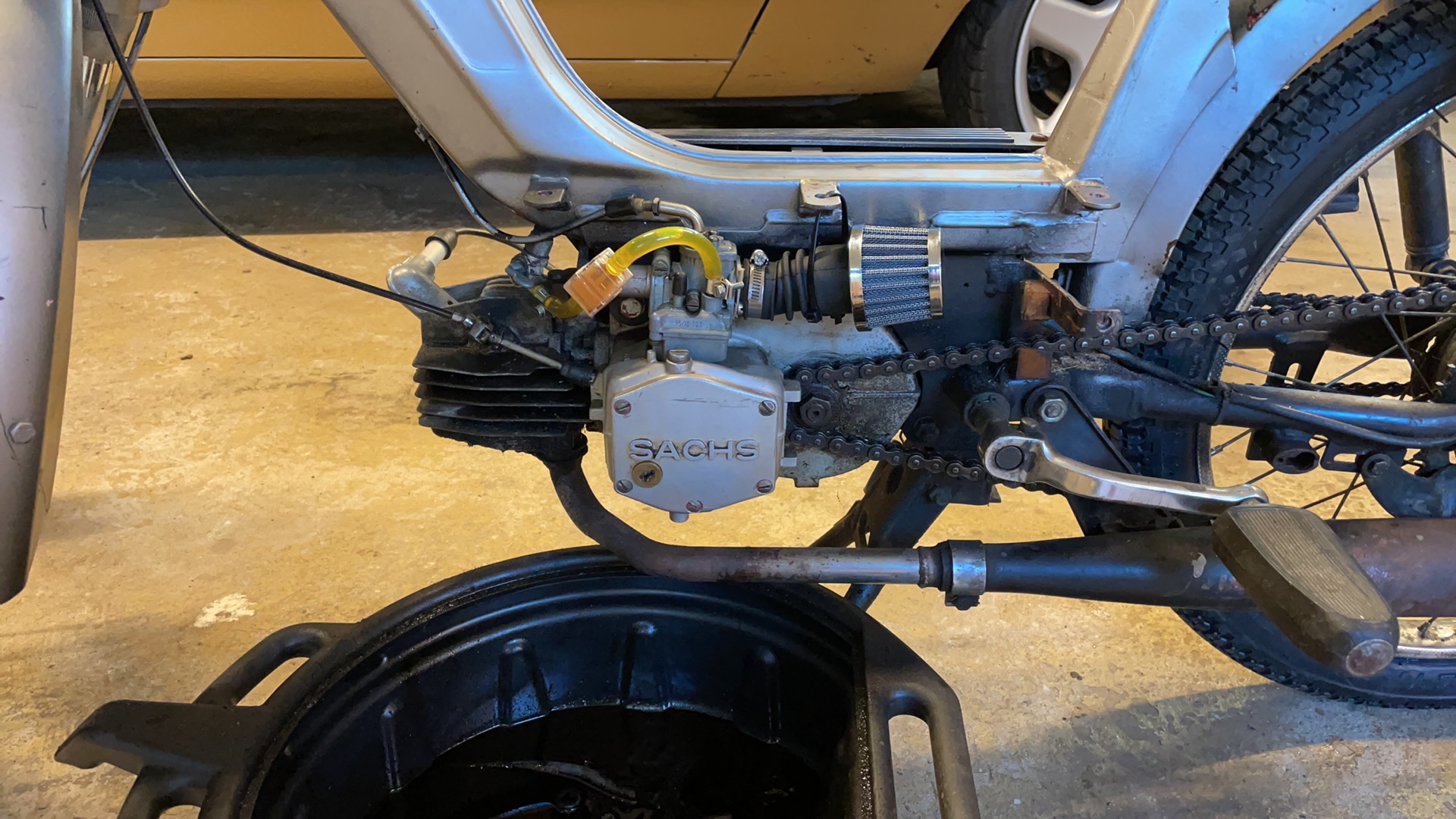

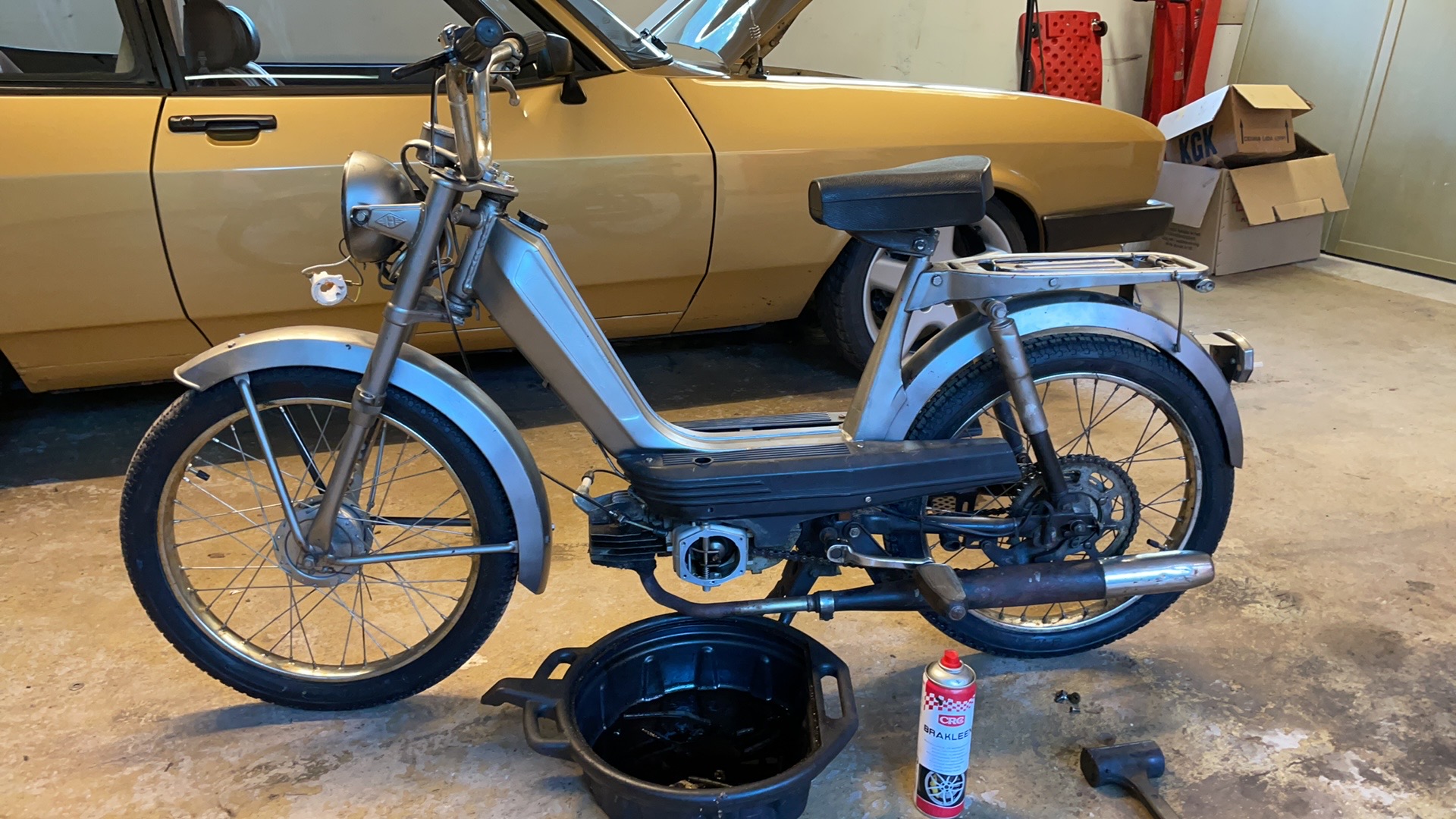

Tänkte byta växellådsolja igår, när jag ändå väntar på lampor och lite annat.
Tog bort kopplingskåpan och exakt noll droppar olja rann ut. Så det var nog bra att jag såg över det där innan jag drar ut på långtur.
Nu väntar jag på ett nytt baklyse och lite nya glödlampor innan moppen är klar för sommarens bravader.
Petade även dit ett öppet filter jag hade på hyllan :)

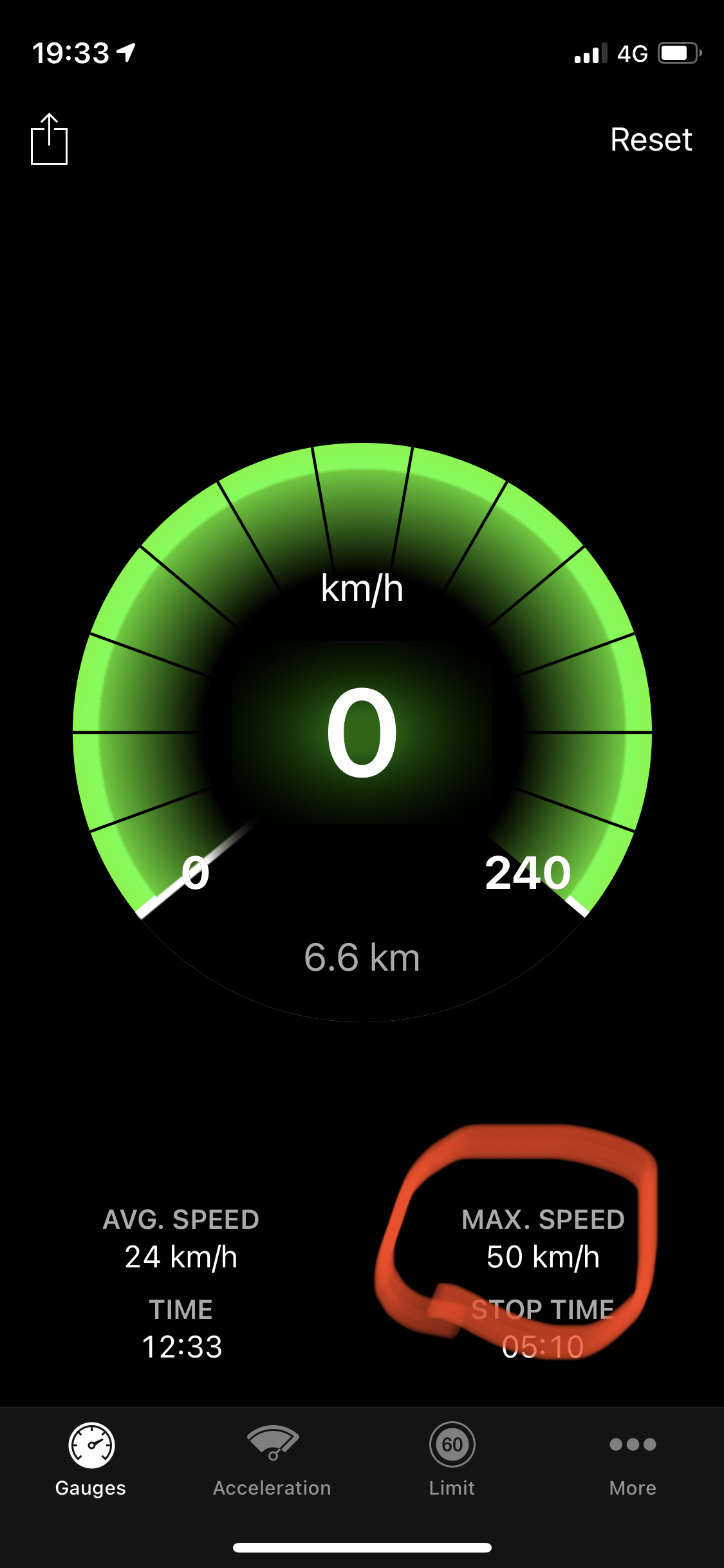

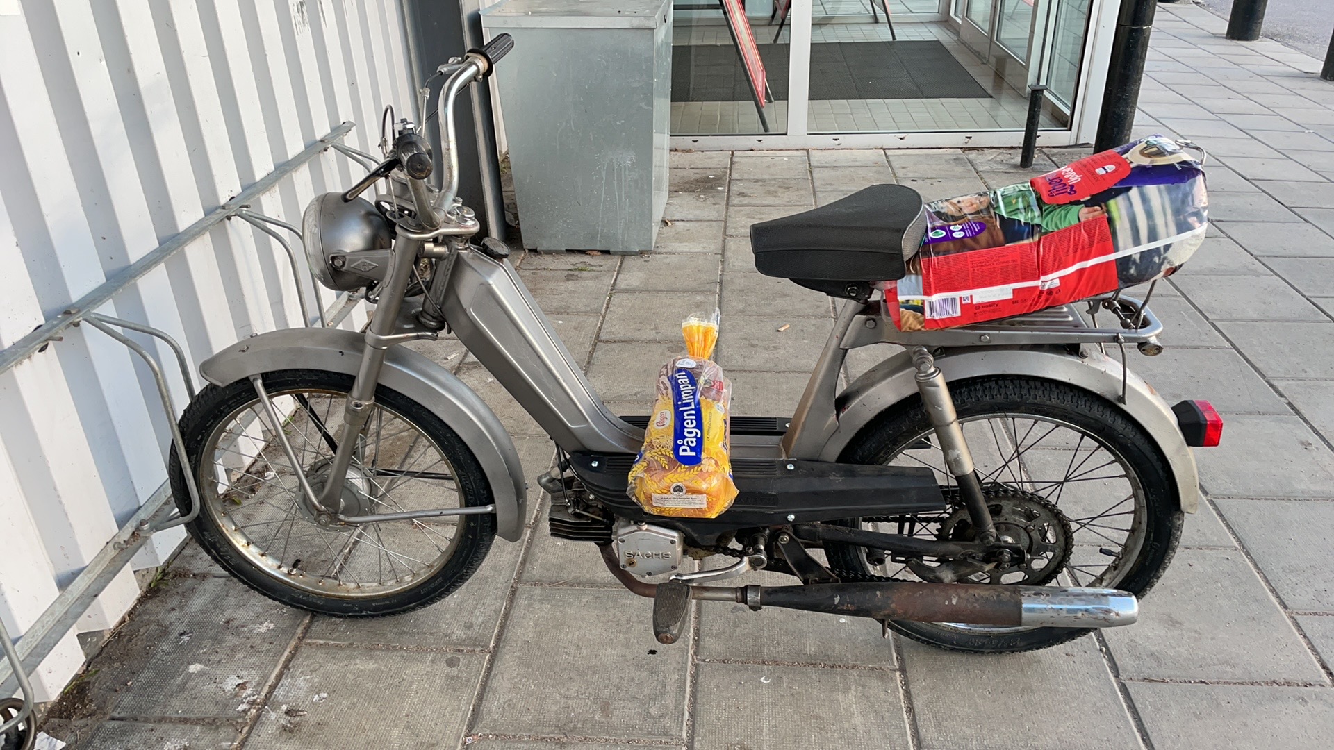

Var ett tag sen jag skrev nåt här. Moppen går som ett skott och används nästan dagligen.
Senast idag blev det en tur till affären för att handla lite bröd och blöjor :)
Endast öppet filter och större munstycke som är ändrat.
Toppfarten från början var 32km/t i nedförsbacke och medvind. Gör nu lätt 45-50 på plan mark.

Vet du hur man byter olja på en sådan?
Inlägg: 1951
Re: Att rädda en Hercules
Hej en del hade en planbricka punktad i avgasröret en enkel o billig strypning
för att få ner besiktningsvänligt importfart på mopparna...ofta då det blev
för högt motstånd i avgasröret gick dom ofantligt surt och svag i sakta fart.
Inlägg: 1369
Linuspinus skrev: 21 sep 2022, 17:36 Vet du hur man byter olja på en sådan?
Man tar bort täckplattan på vänster sida av motorn, och vickar moped på sidan så att oljan rinner ut.
Sedan vickar man mopeden på andra sidan och häller i rätt mängd av rätt olja, skruvar på locket och tutar och kör.

Herculesen fick sig lite service i dagarna. Den har varit fruktansvärt svårstartad och när jag tog bort ena plastkåpan som täcker förgasaren möttes jag av ett alldeles torrsprucket gummi till luftfiltret... 3 år höll det. Kvalitetsprylar. Däcken är det torrsprickor i dessutom, också 3 år gamla. Micklade dit ett annan luftfilter av samma storlek och den hoppade igång så fint igen.
Vad ska man köpa för däck för att gummit ska hålla så man i alla fall hinner slita ut dom av användning innan dom är alldeles torrspruckna?
