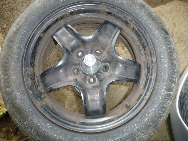

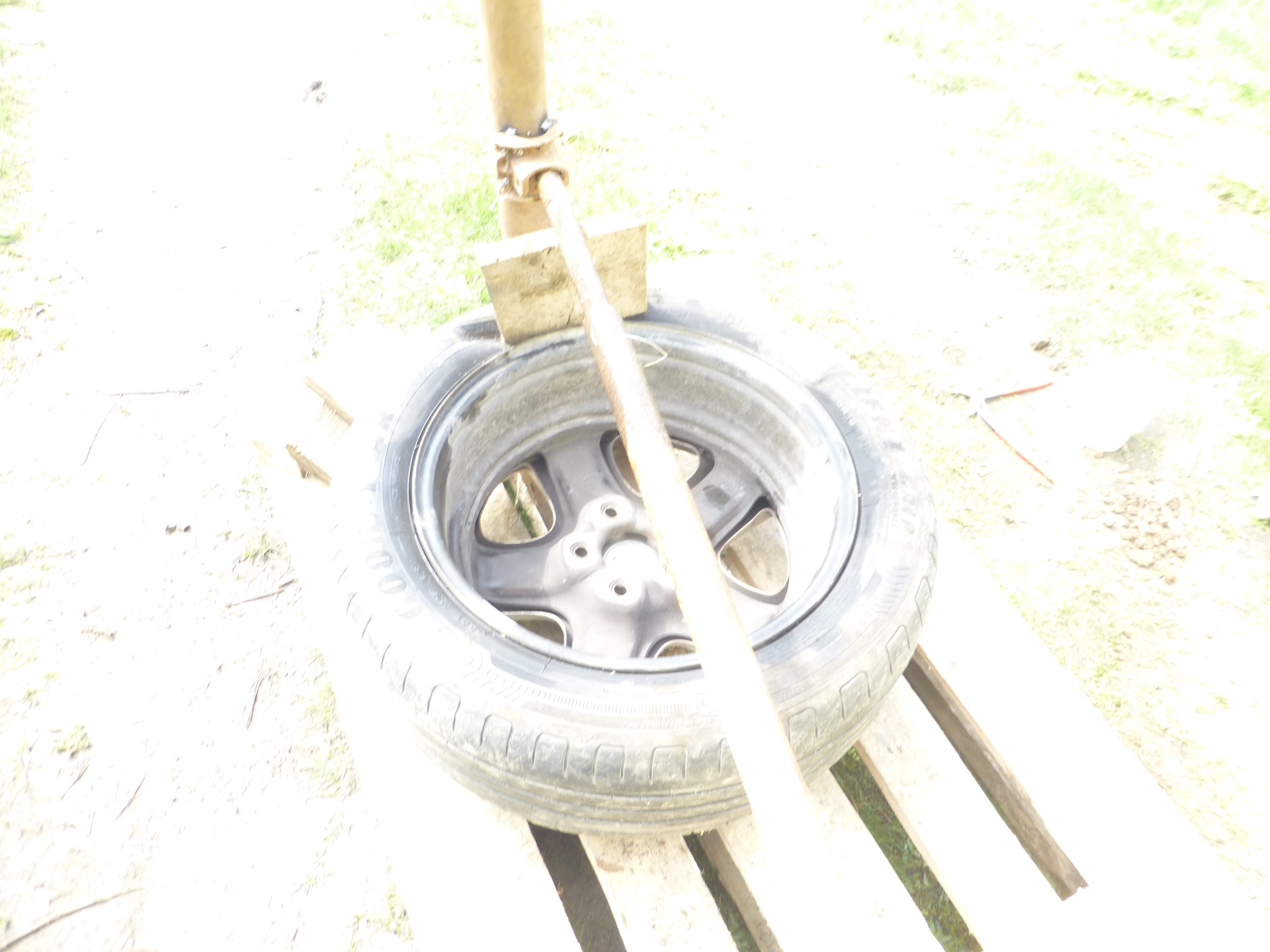

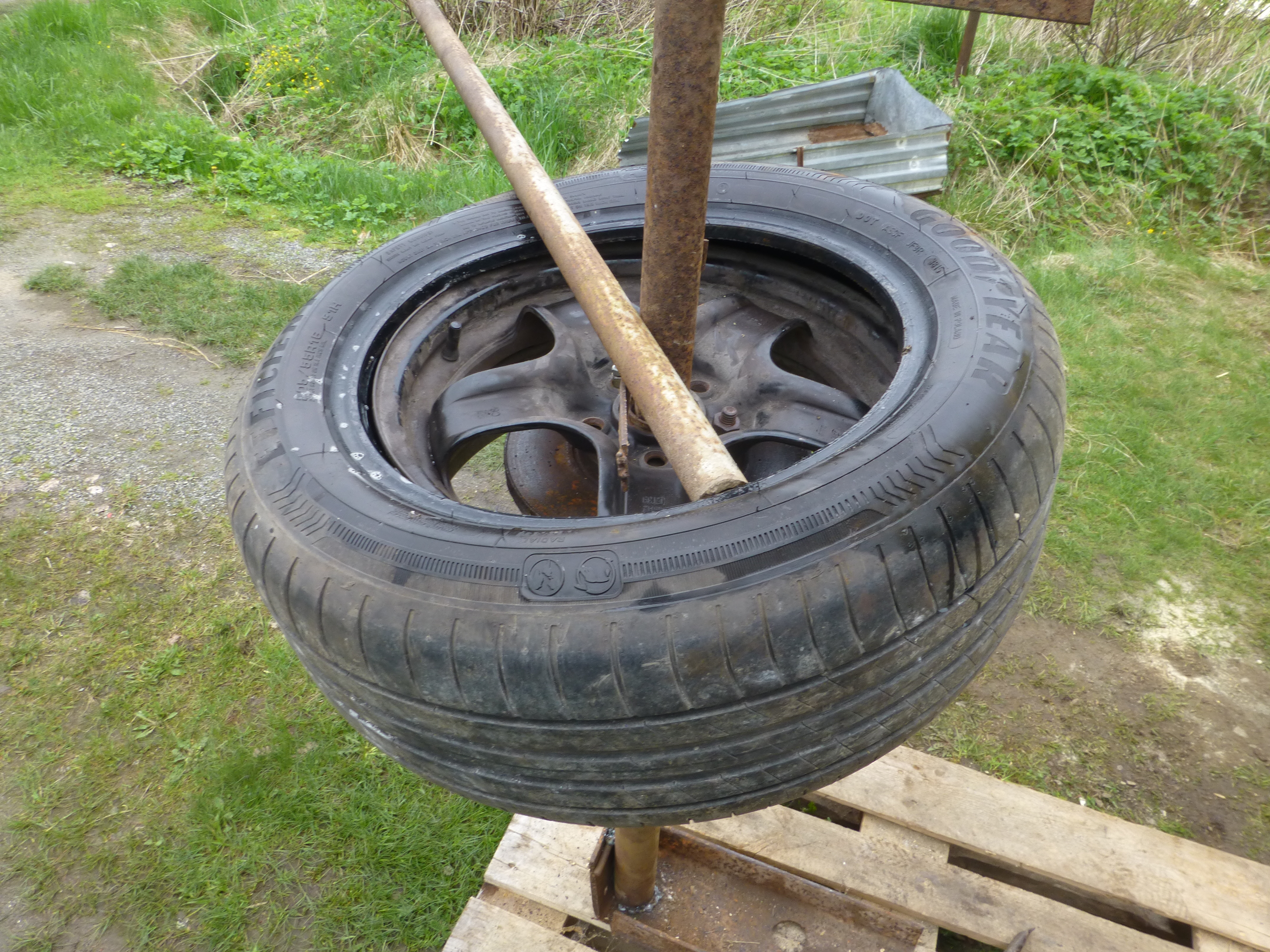

Köpte två nya däck på nätet, billigare så
Men när jag fick hem dem så tänkte jag skifta dem på fälgar själv så jag kollade i skrot högen och svetsade i hop ett hjälpmedel för att kränga däck av vad jag hade till hands.

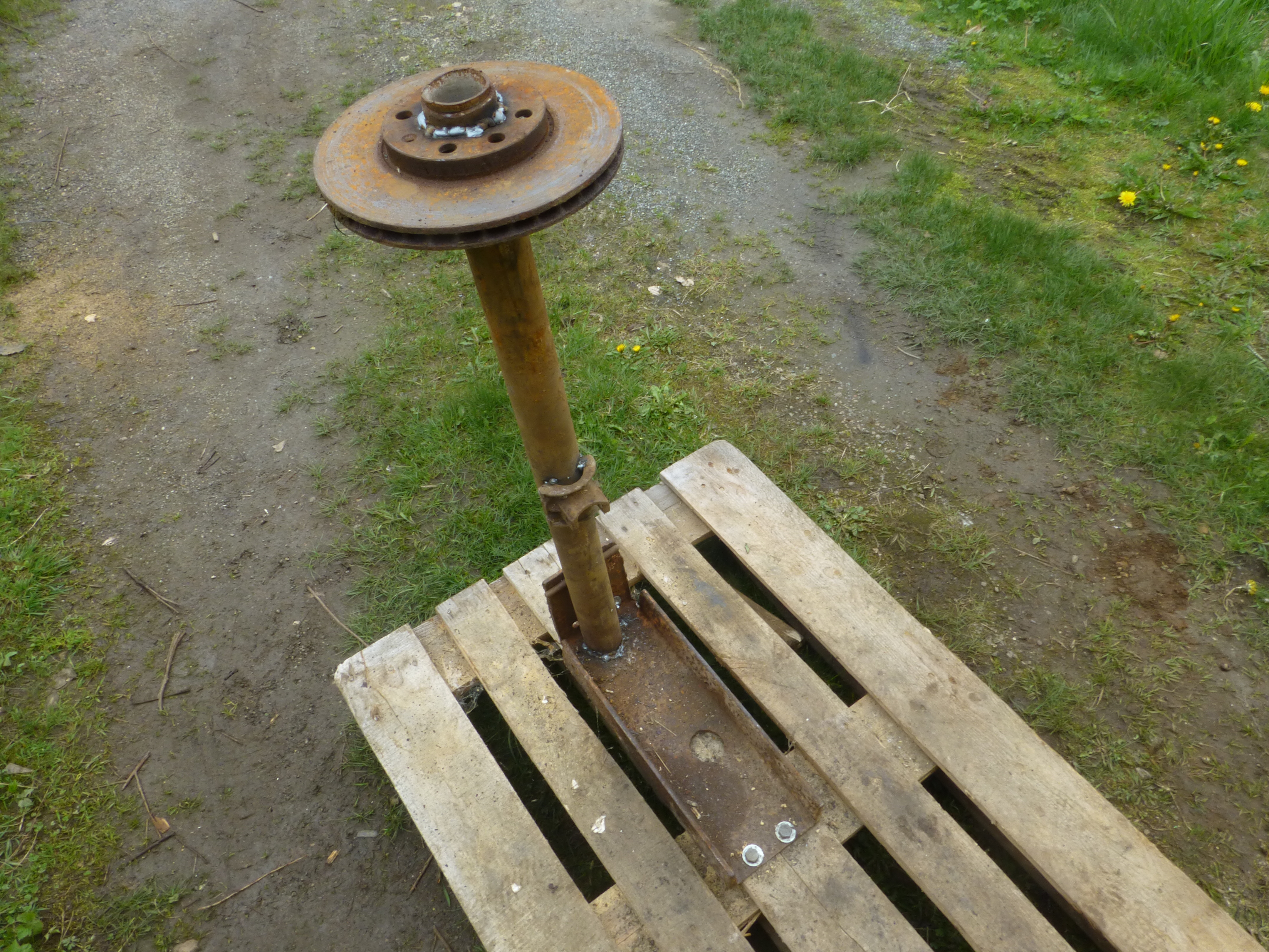

Fungerade utmärkt. Avslutade med att balansera på min enkla apparat.

Om någon undrar över däck balanseraren så är det en typ vanlig på verkstäderna förr. En film här: https://www.youtube.com/watch?v=HpkgeulrRJI

Min apparat är ju byggd av material från skrot högen så den kostade bara svets tråd, skyddsgas och lite el, svårslaget
Tog ju lite tid att grunna ut och göra det men det såg jag som ett nöje! Så jag är nöjd, jag tittade på Biltemas däck maskin för 699 men den verkade klenare än mitt hembygge att jobba med.

Som jag skrev tidigare så köpte jag för några år sedan två däck från en av dessa firmor, bra pris men så var det monteringen. Säljaren hade ju en lista på verkstäder på min ort som kunde montera däcken och deras priser om jag minns rätt. Så jag kontaktade den billigaste men intresset var lågt. De kunde tänka sig att ev hjälpa mig om några dagar och bemötandet var inte sådant att jag ville anlita dem
Så jag gick till min vanliga däck firma och fick jobbet gjort vilket inte var gratis direkt. Fast forfarande billigare än om jag köpt däcken där. Senare köpte jag och fick monterat 4 nya vinterdäck hos honom men det blev inte billigt. Så jag jämförde med om jag skickat efter och monterat själv och det var flera tusen att spara. Så jag slängde ihop min apparat för att byta, "ankhuvudet" för att kränga på nya däcken kostade runt 600 om jag minns rätt och balanserar apparaten några kronor över det, allt på nätet. Så det var betalt efter de första två däcken. Om man som jag inte räknar sin arbetes tid i kronor utan tycker det är kul att lösa problem
