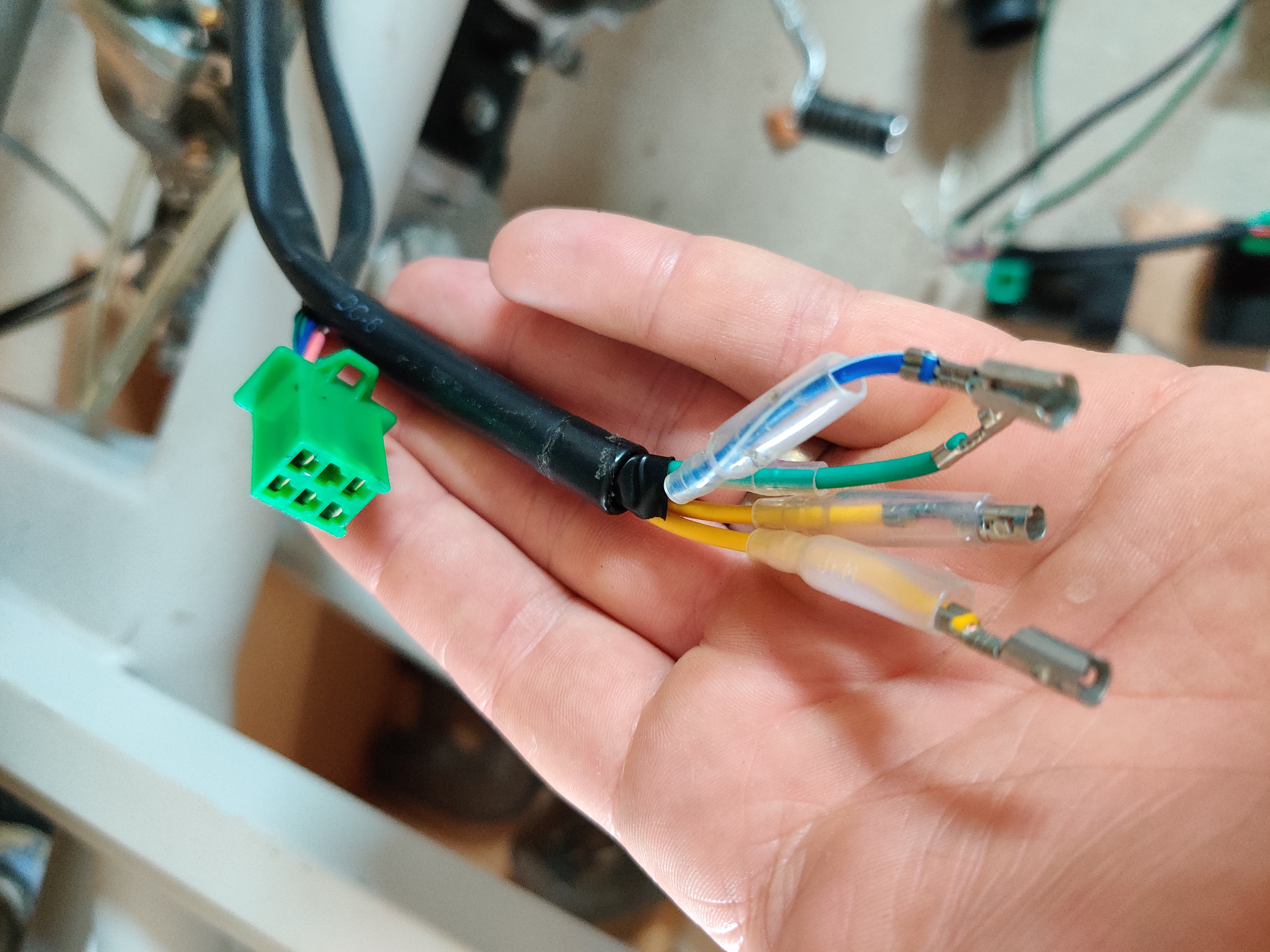

Från motorn kommer två kabelstammar.
En med snabbfästning innehållande fem kablar. Denna enligt min förståelse är för hastighetsmätare, neutral lampa osv. Vilket inte borde spela någon roll för tändningen.
Den andra kabelstammen, innehållande 4 kablar: En Blå/Vit, en grön samt två gula.
- Blå/Vit för timing att trigga gnista.
- Grön för jord
- Gul för lyse ( vilket kommer ignoreras för tillfället )

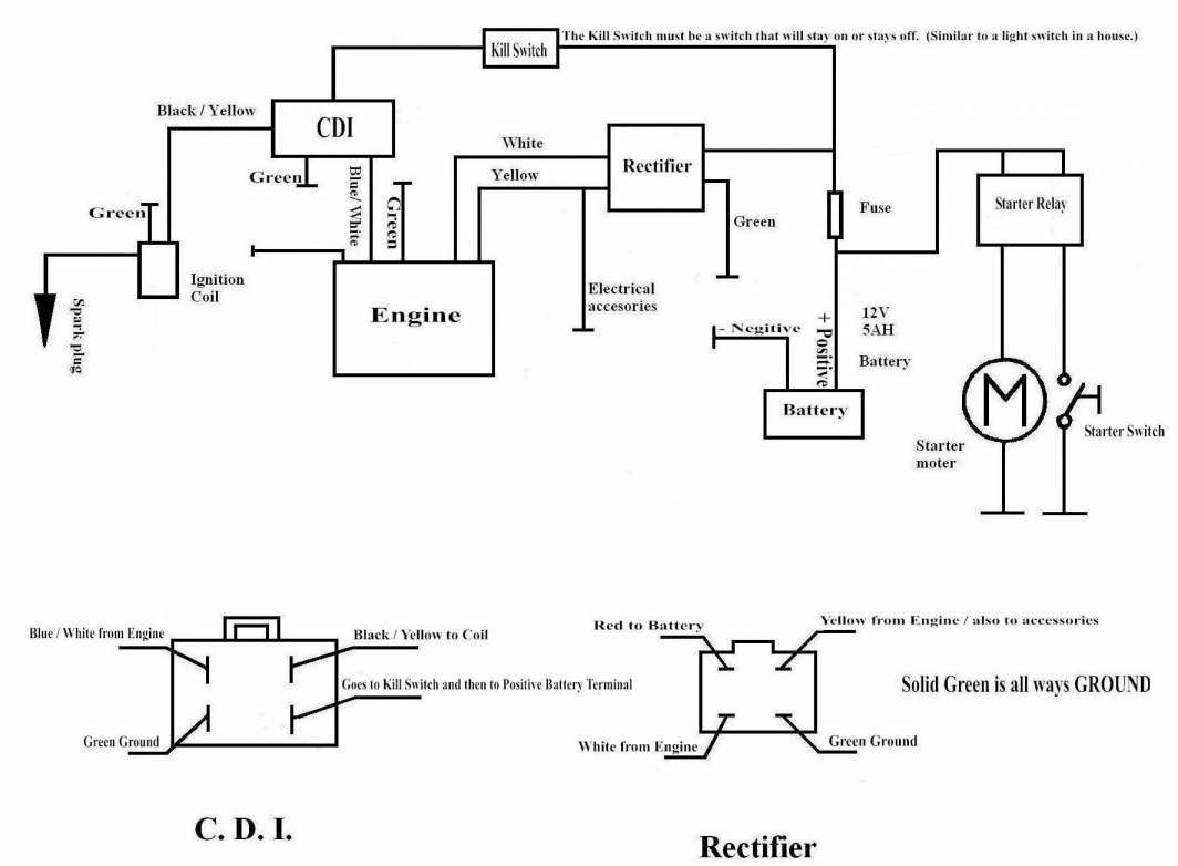

Jag har en 4 pins CDI box, där enligt all min läsning tyder på:
- Övre vänster pin, kopplas till motorns Blå/Vit för gnist-timing
- Öve höger pin, kopplas till tändspolen
- Nedre vänster pin, kopplas på jord
- Nedre höger pin, dödarknapp? ( Om den jordas stoppas gnistan? )
Grön från motor, cdi samt tändspole kopplas till samma punkt på ett motorfäste.
Men jag får ingen gnista.
- Grön för jord
Hur och vad kan jag felsöka?
Motor, elsystem och tändstift är helt nytt.
Är det någon som jag missuppfattat i inkopplingen så upplys mig gärna.

Forstod knappt en 1/4 men denna video, https://youtu.be/ZeGLRqXOMgw men de påstår att 4pin cdi är batteriberoende. Eftersom jag inte har en röd/svart kabel som strömsätter cdin..

Dey verkar som att jag behöver ett batteri för att driva min CDI eftersom statorplatta har 4 kablar. Blå/vit, grön och två gula.
En statorplatta med 5 kablar kan användas utan batteri, blå/vit, gul, vit, grön, röd. Då den röde kabeln levererar den spänning som behövs för att ge gnista. I en 4kablars motor så står batteriet för denna spänning.
Antingen köper jag ett batteri för 300, eller en ny statorplatta (295) och slipper batteri.

Du kan inte prova att koppla på ett bilbatteri för att se om allt lirar och motorn hoppar igång innan du bestämmer dig?
Annars är det rätt skönt att slippa batteri i min mening, så jag hade handlat en statorplatta. Men smaken är som baken
