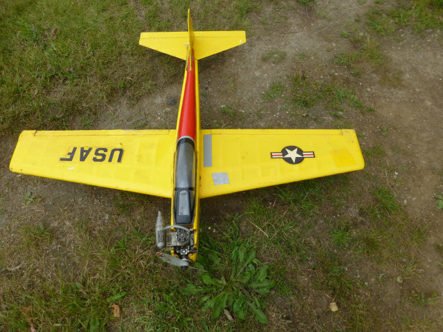

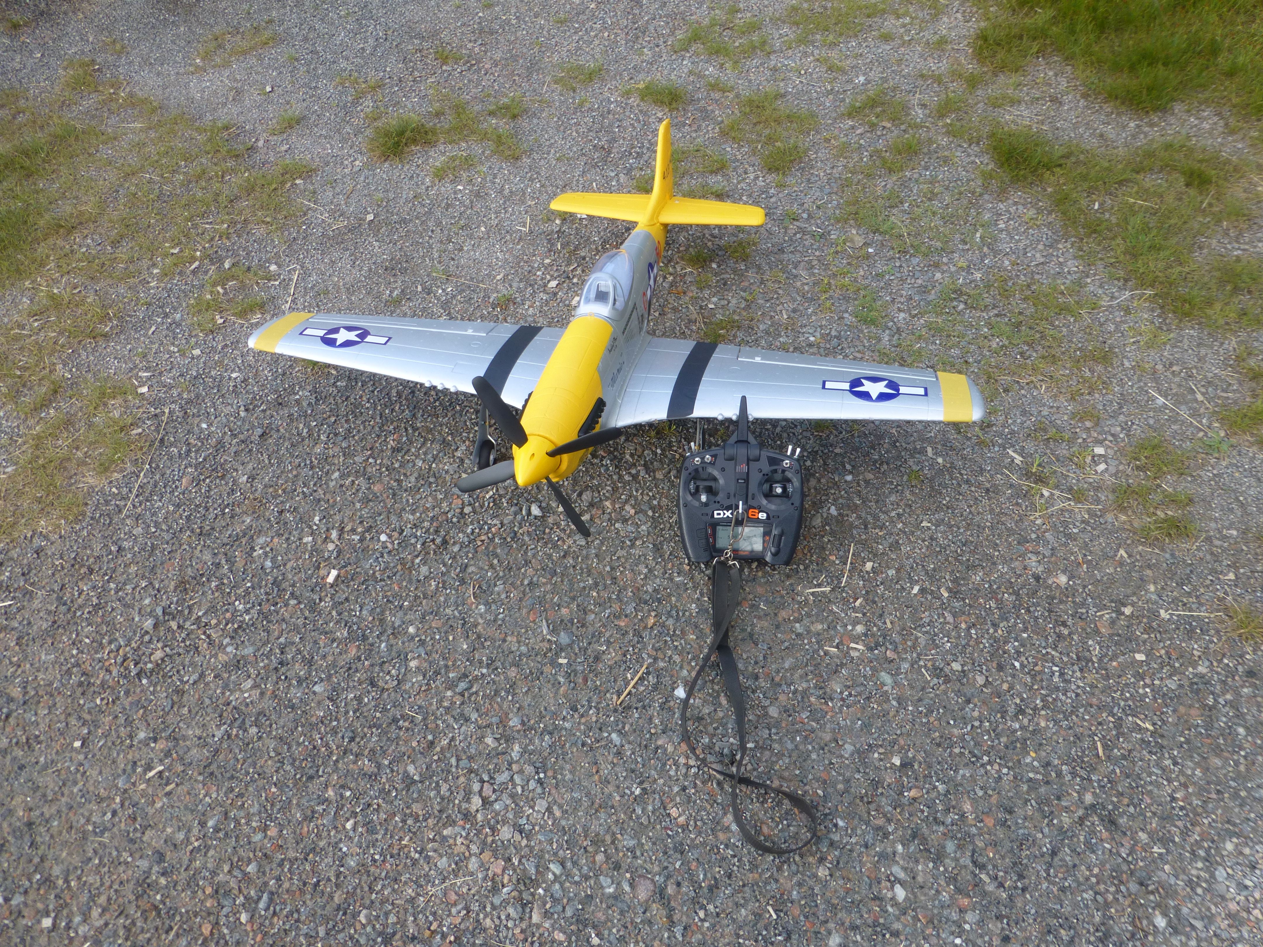

Testar öppna en tråd om RC flyg här. Som jag visat på annat ställe byggde jag en EL Mustang, den visade sig vara olämplig för mitt gräsfält, vill stå på nosen vid start och landning vilket resulterar i trasig propeller :( Köpt två propellrar när jag byggde den och de har nu tagit slut... Så ny titt i gamla lagret av metanol modeller och plockade fram en annan som var redo efter radio byte. Också denna moror hade inte varit igång på många år. Men den startade direkt och jag tänkte att jag hade en vinnare här. Men inte, när jag testade på fullgas med nosen uppåt som vid en start från fältet så dog motorn efter 1-2 minuter, skruvade på förgasar justeringen men fick ingen ordning på det. Kunde inte starta så, hade blivit som med planet i Örebro.
Sedan tog tiden slut, jag håller ju på med att måla huset och det går före så tiden räcker inte till. Konstaterade också att jag har slut på blandat bränsle, har kvar en 20 liter metanol och 4 liter olja sedan jag tävlade för en 30 år sedan så jag får blanda några liter, mer olja i än till en moped :) Men avgaserna lukter bättre!

Rensade förgasaren med borste avsedd för att rensa mellanrummet mellan tänderna, köpte ett par askar på apoteket en gång. Bra till att rensa munstycken i förgasare till moped och motor såg också :smile: Och blandade nytt bränsle, sedan gick motorn perfekt. Vet inte om det var bränslet eller rengörningen som var orsaken, försökte i jobbet att bara göra en sak i taget när jag fel sökte men huvudsaken är att det fungerar nu. Men också denna modell visade sig ha för små hjul för att rulla bra på mitt fält! Lösningen är att starta på grusvägen utanför, landningen på fältet är ju inget problem med noshjul.

Beträffande Mustangen är det inte mycket att gåra åt saken, ändra tyngdpunkten försämrar flyg egenskaperna. Och med infällbara ställ kan man inte sätta på större hjul och vinkla fram dem som är vad man normalt gör när ett plan vill stå på nosen. Är det en skala modell så delar det fullskala planets egenskaper, de riktiga Mustangerna fick också akta propellern vid starten. Så jag kan starta från grusvägen men landa är värre för det kan komma bilar när man skall landa.

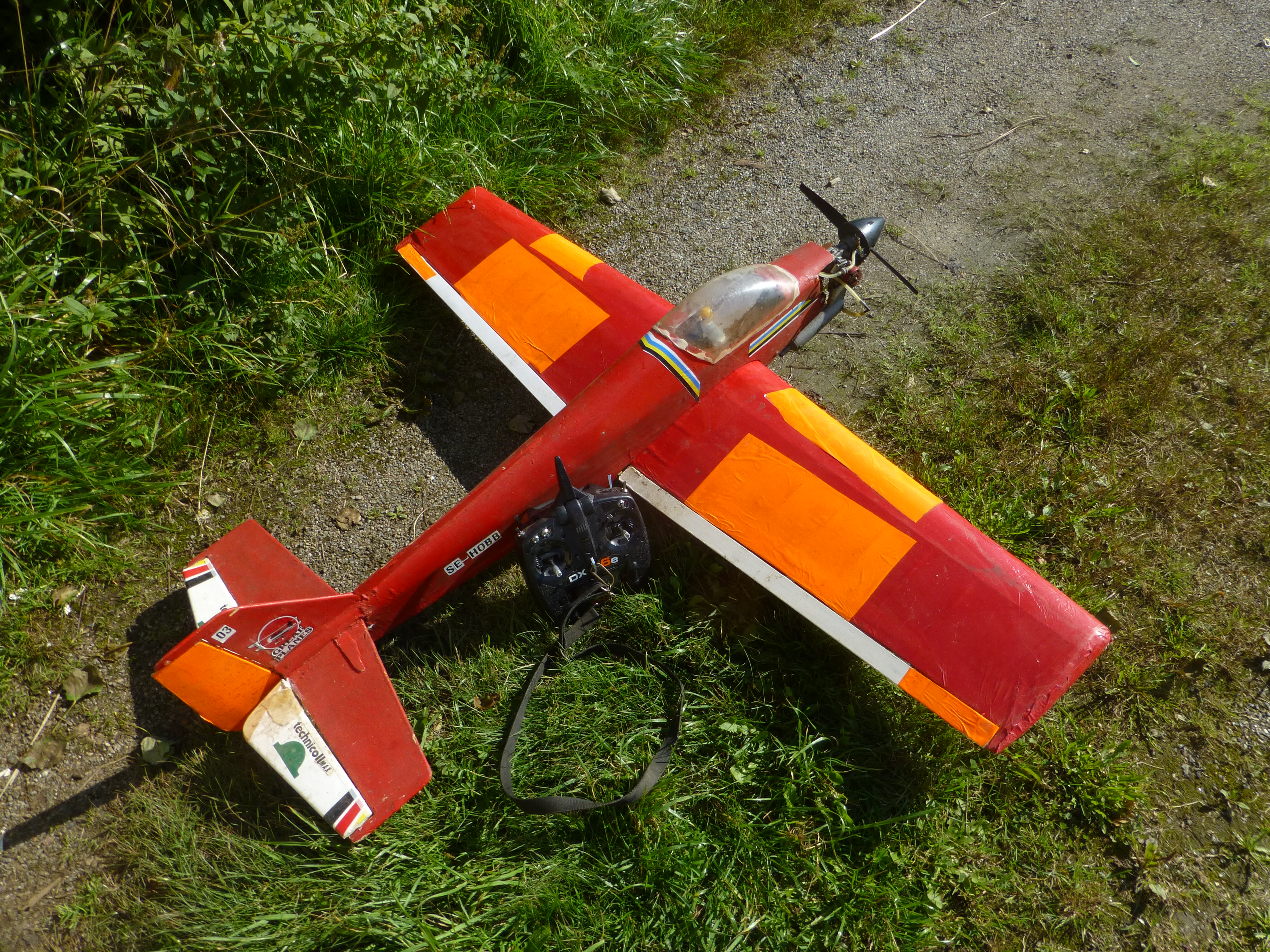

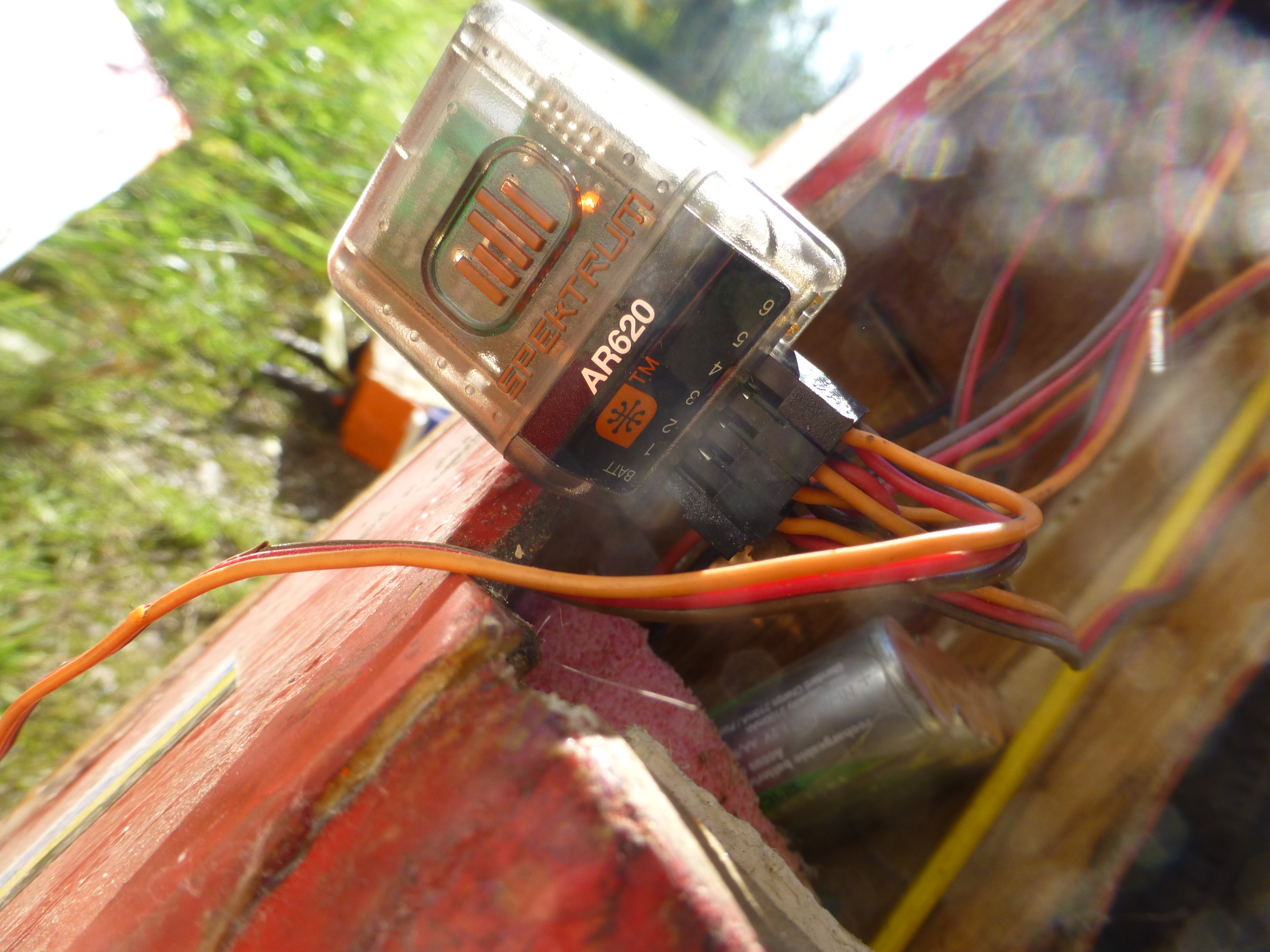

Plockade fram en annan gammal trotjänare ur förrådet, allt var ju installerat så bara att plocka ur den gamla omoderna mottagaren med en antenn som gick till fenan där bak. In med en ny till nya generationen radio med inbyggd antenn :)
. Lägga till en ny modell i sändaren, trycka på mottagarens bindnings knapp och sedan programmera sändaren, behövdes bara skifta sidorodrets rörelse. Tanka upp, en läcka på förgasarens bränsle ledning, inte så underligt med metanol och tio år gamla ledningar.
Sedan spännande att starta upp motorn, startade direkt och behövde inte ens fin inställas, inte dåligt efter många år i förrådet :o Startade upp, två klick på skevrodren och två på sidorodret så flög den perfekt. Och en väldigt fin landning fick jag till som avslutning på en varm och solig sommar kväll :D

Lite uppföljning om Mustangen, har fått hem tre bladiga propellrar istället för 4 bladiga, mindre risk att ett blad går av vid landningen, fast mindre skala rätt. Men flugit mycket med den efter det, brukar starta på grusvägen, är det torrt och nyklippt går det att starta på mitt fält men mindre risk med att starta på vägen och gå de 25 meterna ned till flygfältet med planet i luften. Planet vill fortfarande stå på näsan vid landningen men propeller har hittills hållit men nu har jag plockat bort landnings ställs luckorna, sämre för utseendet men de ville ta i gräset vid landningarna.
