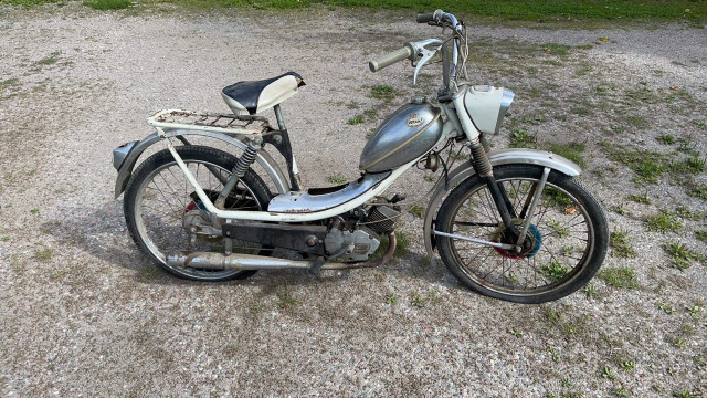

Hej
Har köpt mig en Monark 1273 som har stått i typ 20år, men har inte tagit hem den än.
Först och främst lär den tvättas och få sig en service.
Först tänkte jag beställa och byta däck, slang och fälgband, glömde kolla vad det var för tum på fälgen. Visst är det 19" fälgar?
/Benjamin

Tycker den ser riktigt lovande ut!
Inbillar mig det är 19" på en sån.
Men vänta med att beställa tills du fått hem den.
Kanske dom där sitter duger att provköra den en kort bit?
Prova pumpa dom! Men byt sen till nåt nytt med hyfsad kvalitet. Cheng Shin? Continental?
Lärt mig en sak, kedjan.. kan se bra ut, men moppen går ryckigt. Visat sig vara kedjan som är hoprostad i någon led som vägrar ge med sig.
Sen som du skrev, service som oljebyte, sota avgassystemet m.m.

Hej.
Idag fick jag hem moppen, tog fram tumstocken och det var 19". Så nu kan jag beställa däck så jag kan byta, tänkte beställa Continental däck.
Däcken som sitter på var full med torrsprickor och slangarna håller luften dåligt. Visst klarar man av att byta däcken själv om man har rediga däckjärn?
Har ej testat att startat igång den.
Lär tömma och skölja ur tanken på gammal bensin samt byta luftfilter innan jag testar och startar den.
Tänkte även byta växellådsolja. Har läst och sökt lite här på forumet men kan inte bilda mig någon uppfattning om vilken växellådsolja jag ska använda.
Ursäkta om jag kommer kanske kommer med dumma frågor som är självklara för vissa.
Mvh Benjamin

Husqvarna motor så SAE 30 mineralolja borde vara bra till den

Alltid svårt gissa nivån på någon annans tekniska kunskaper så det kan vara svårt ge tips beroende på om det är en nybörjare som ska få igång sin första moppe eller någon som gjuter nya kolvringar själv och inte tycker det är något märkvärdigt.
Sitter luftfiltret kvar går det att rengöra och olja in igen, sisådär var 2-3 hundrade mil?
Var på den tiden tänkt man skulle kunna återanvända grejor
Använde skruvmejslar som däckjärn i 15-16 årsåldern, så det blev ibland att laga fler hål...
Tror nästan du kan få dit däcken utan såna hjälpmedel, tryckte dit dom med händerna på min 1209 med samma däckdimension.

Visst kan du byta däck själv, se min renoverings tråd bredvid med ett par bilder från när jag bytte ett däck för ett par dagar sedan...
Re: Har köpt mig en Monark 1273
Finns säkert massor med filmer om hur man byter däck på moped där ute men inte så svårt. Som i min tråd, när man drar av det gamla däcket så gäller det bara att pressa ned däck kanten i fälgens mitt för att skapa plats. Sedan gäller det att akta innerslangen om den skall användas igen, man börjar ju kränga av däcket vid ventilen som man innan skruvat loss och knuffat in för att få innerslangen så långe bort som möjligt.
Sedan är det bara att kränga av första däck sidan dra ut slangen och kränga av däckets andra sida.
Få på nya däckets första sida är lätt, men sedan pillar man i innerslangen och nu gäller det att få dit sista däcksidan utan att nypa hål på slangen. På mitt däck så fixerade jag däcksidan i fälgens djupaste del med en tving enligt bilden, hade en brädbit bakom fälgen för att få det hela i rätt läge, sedan går det ofta att kränga på resten med handkraft. Men däcksidorna har en irriterande förmåga att poppa upp igen på andra sidan när man jobbar sig runt så därför låser jag dem med klämmor enligt bilden medan jag jobbar mig fram, flyttar klämmorna eftersom. Sista biten på en decimeter eller två är där det börjar gå trögt, mjukt däck och starka nypor så kan man tvinga det på plats med nyporna, på det däcket fick jag ta till verktyg, var noga med att se till att slangen inte kom i klämma. Sista kollen innan man fyller luft är att slangen ligger rätt så den inte drar i ventil huset, i så fall får man dra däcket. lite i sidled. Sedan skruvar man fast ventil röret och skruvar dit ventil insatsen och fyller luft , rätt mycket för att tvinga däcket kanter i rätt läge. Återstår att kolla i vattenbad så det inte dyker upp luftbubblor från en läcka

Nu har jag hittat lite tid att mecka med moppen.
Började med att ta loss tanken för att tömma ur gammal bensin. Som förväntat så var tanken rostig inuti, efter att ha stått i 20år. Tänkt göra rent tanken med citronsyra eller är kalkosan ett bättre alternativ? Sedan neutralisera all syra som kan finnas kvar i tanken.
Det enklaste skulle vara att stoppa ner hela tanken i ett bad. Men är dock lite osäker på hur krom påverkas av dessa två.

Jim på classic motor satte tanken fast på ett cykelhjul med några skruv o bult i tanken
hade ordnat drivning av en motor och en kilrem...fick snurra ett tag så skrapades tanken ren inuti.
Finns säkert i reportage på clasicmotor.se

Hitta en artikel på classicmotor.se
Ställde tanken i en balja, bladade citronsyra med vatten. Nu får tanken stå tills imorgon, förhoppningsvis är rosten borta.

När vi skulle fixa till den rejält rostade tanken till de lilla torvlok vi fixar i hembygdsföreningen så satte vi fast tanken i chucken på en svarv, fyllde till hälften med skruv, satte den på ca 50 rpm, och lät den stå en halv dag och snurra. Den var förvånansvärt fin invändigt sen, så det funkar bra om man har en svarv. Men ett cykelhjul eller liknande kan ju ge samma effekt
Hoppas din syrablandning funkar

Efter att tanken fått stått mer än 20h med citronsyra, efter ett par sköljningar så fick jag ur detta.
Sedan spolade jag ur med vattenslang och sedan sköljde jag ur med T-Röd. Nu ska den få stå och torka.

fästa tanken på en cementblandare är en klassiker i sammanhanget.HVA59 skrev: ↑22 aug 2021, 10:47 När vi skulle fixa till den rejält rostade tanken till de lilla torvlok vi fixar i hembygdsföreningen så satte vi fast tanken i chucken på en svarv, fyllde till hälften med skruv, satte den på ca 50 rpm, och lät den stå en halv dag och snurra. Den var förvånansvärt fin invändigt sen, så det funkar bra om man har en svarv. Men ett cykelhjul eller liknande kan ju ge samma effektHoppas din syrablandning funkar
I bakhjulet på en traktor är en annan
