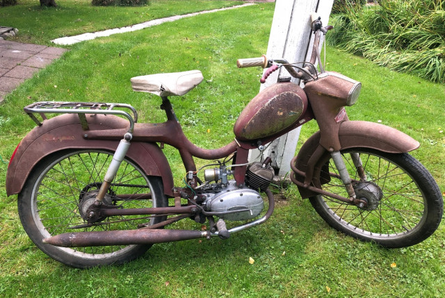

Efter ett stort antal år utan moped blev längtan efter något kul att skruva på allt för stor. Sprang på en Fram King Clipper med renoverad motor men där all plåt såg bedrövlig ut. Ett lagom första projekt då mina mekaniska skills inte är de bästa för tillfället. Tanken är att måla om den, få lite bättre fart på motorn och ge den ett lite bobberliknande stuk. Måhända att man lyckas....

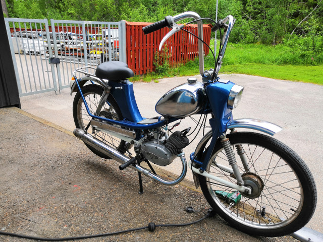

Jag har också en sådan där, fast blå. Tråkigt nog är det inte så lätt att få fart på dessa motorerna, litet urval av trim delar till dem. Så min har fått vara laglig.

Abony skrev: 11 okt 2021, 09:16
Ska klura ut hur man bifogar bilder också....
Jag vände bilden rätt i ditt inlägg. :)
Men du vad snygga motorer det där där. men som sagt svåra att få nån större fart i.

Lolalola skrev: 11 okt 2021, 16:17
Tack för hjälpen med bilden. Hur gör jag rätt själv nästa gång?
Nja, är medveten om att det inte kryllar av trimdelar till dessa motorer men har en extracylinder som jag ska försöka få till lite bättre syreupptagningsförmåga på.

Inte en aning hörru... Det brukar inte bli upp och ner, och det blir säkert rätt nästa gång du lägger upp en bild. :thumb:

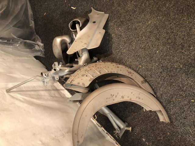

Jadå, klart det skulle regna när man hämtade plåten från blästringen. Blev snabba ryck med att torka och få på primer.
