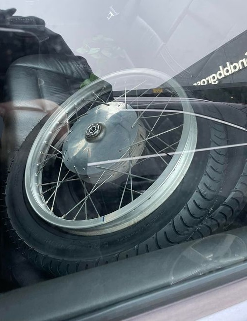

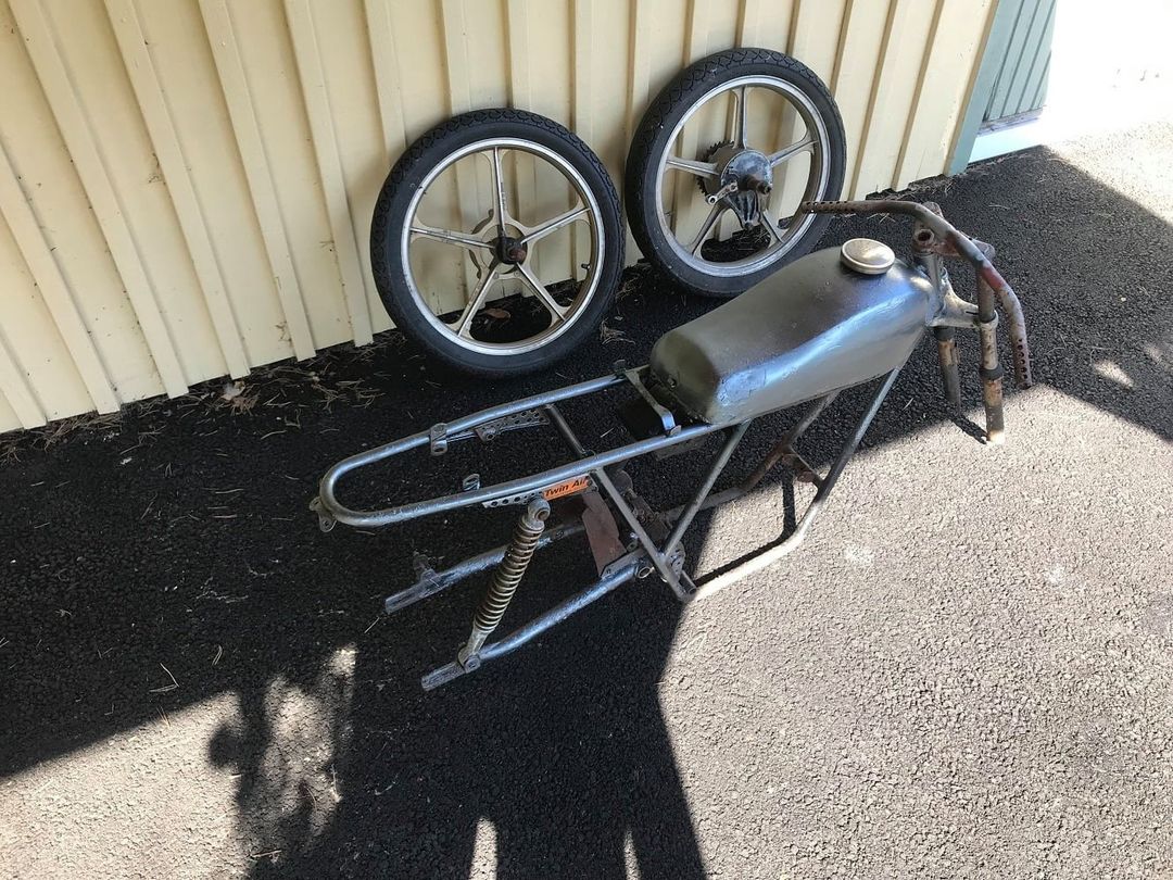

Det var en som väldigt gärna ville ha Kawasaki-hjulen och tanken var kass, så ja jag började om på nytt.

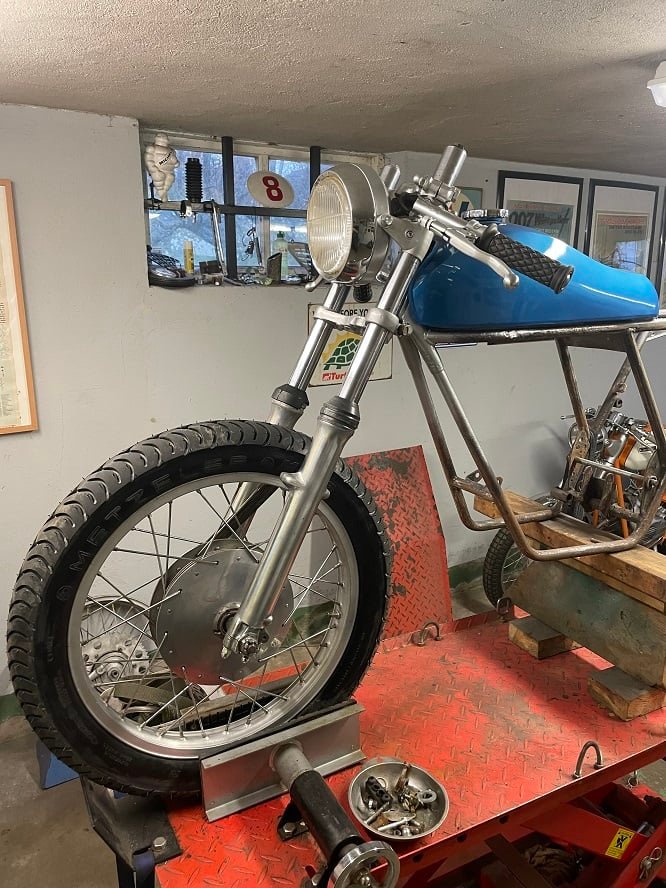

Utgångläget:

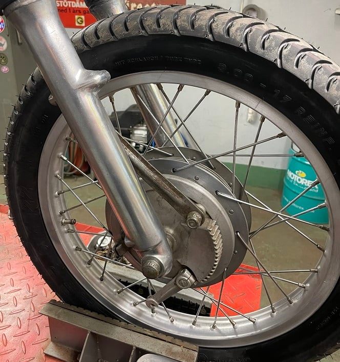

Nya däck och ett schysst framhjul:

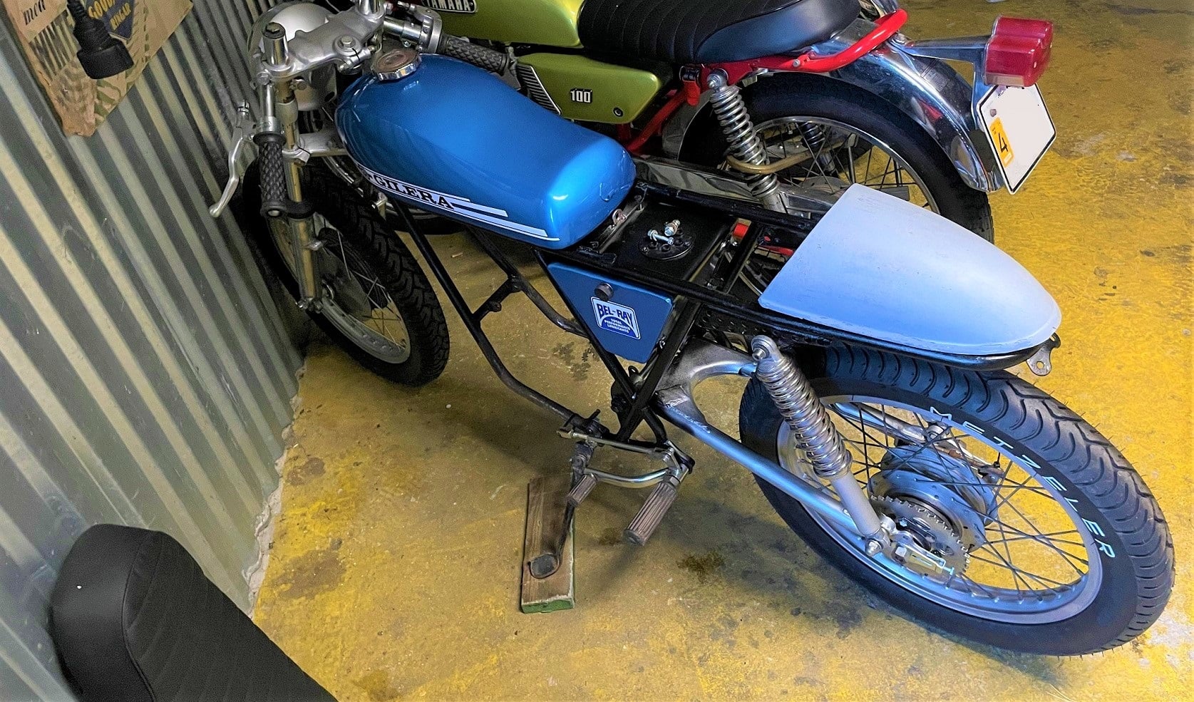

Nu så, nu känns det bättre. Jag gillar ändå inte magfälgar...

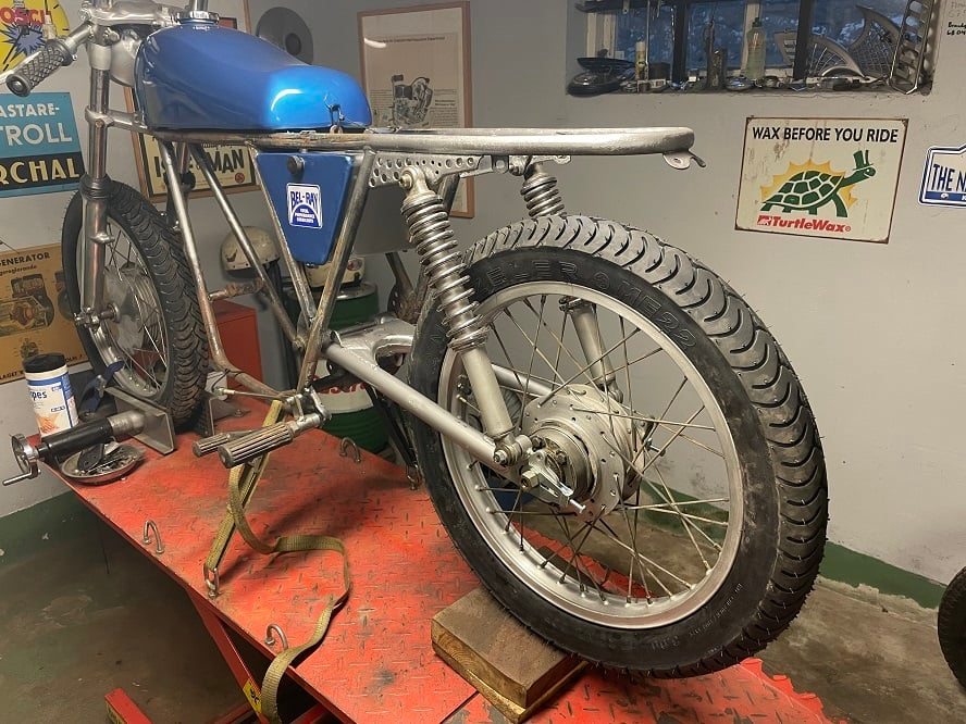

Den får bli blå.
Bakdelen kanske jag hinner greja lite med imorgon.

Bakhjul från Casal! :thumb:

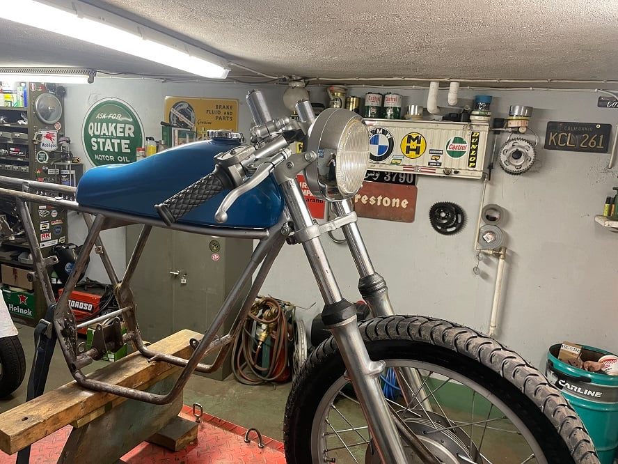

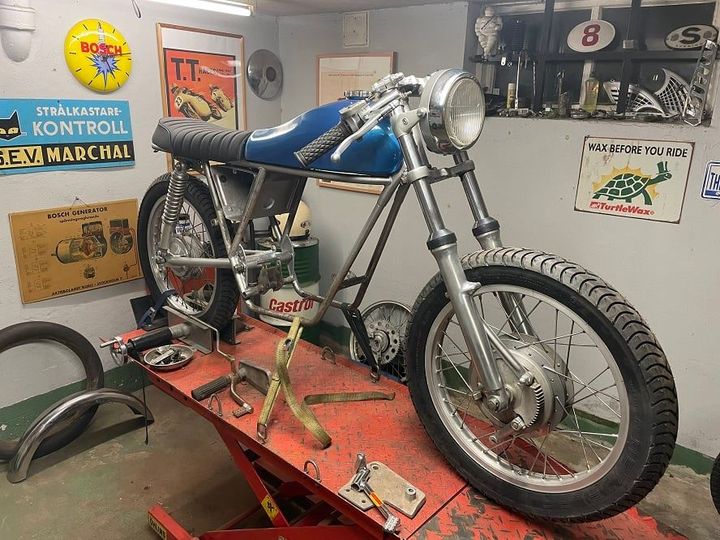

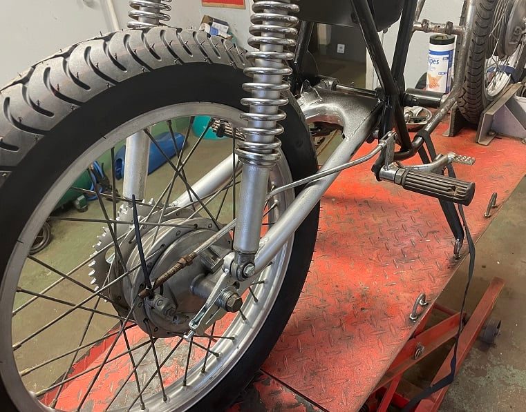

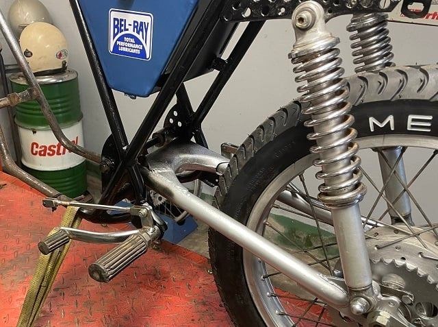

Nya manschetter på gaffeln, alla nya fästen på svingen gjorda och en sadel som inte blev jättedålig. Fast den känns lite för lång.
Ja ett sidostöd också, men det syns inte på bilden.
Sen så har jag börjat skissa lite på fotpinnarna. Skulle behöva en rörbockare eller en väldig massa gamla styren.
Lämplig motor är nog på gång.

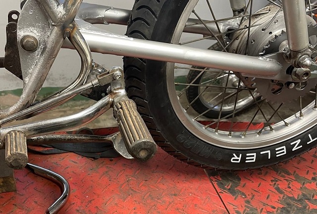

Inlägg: 3143
Re: Jag började om med min Gilera.
Fotpinnar! Fast tråden i svetsen tog slut så jag fick avbryta mitt i det göttaste.
Inlägg: 6036
Är det inte tråden så är det gasflaskan som är tom mitt i :)
Inlägg: 2098
Dessa förbannade 5a eller 10or :D

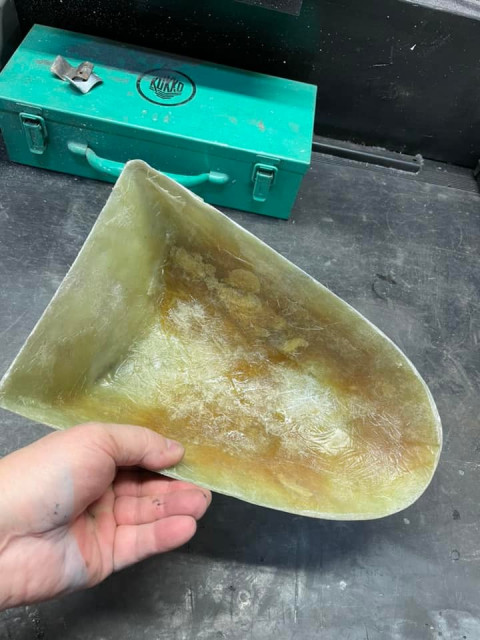

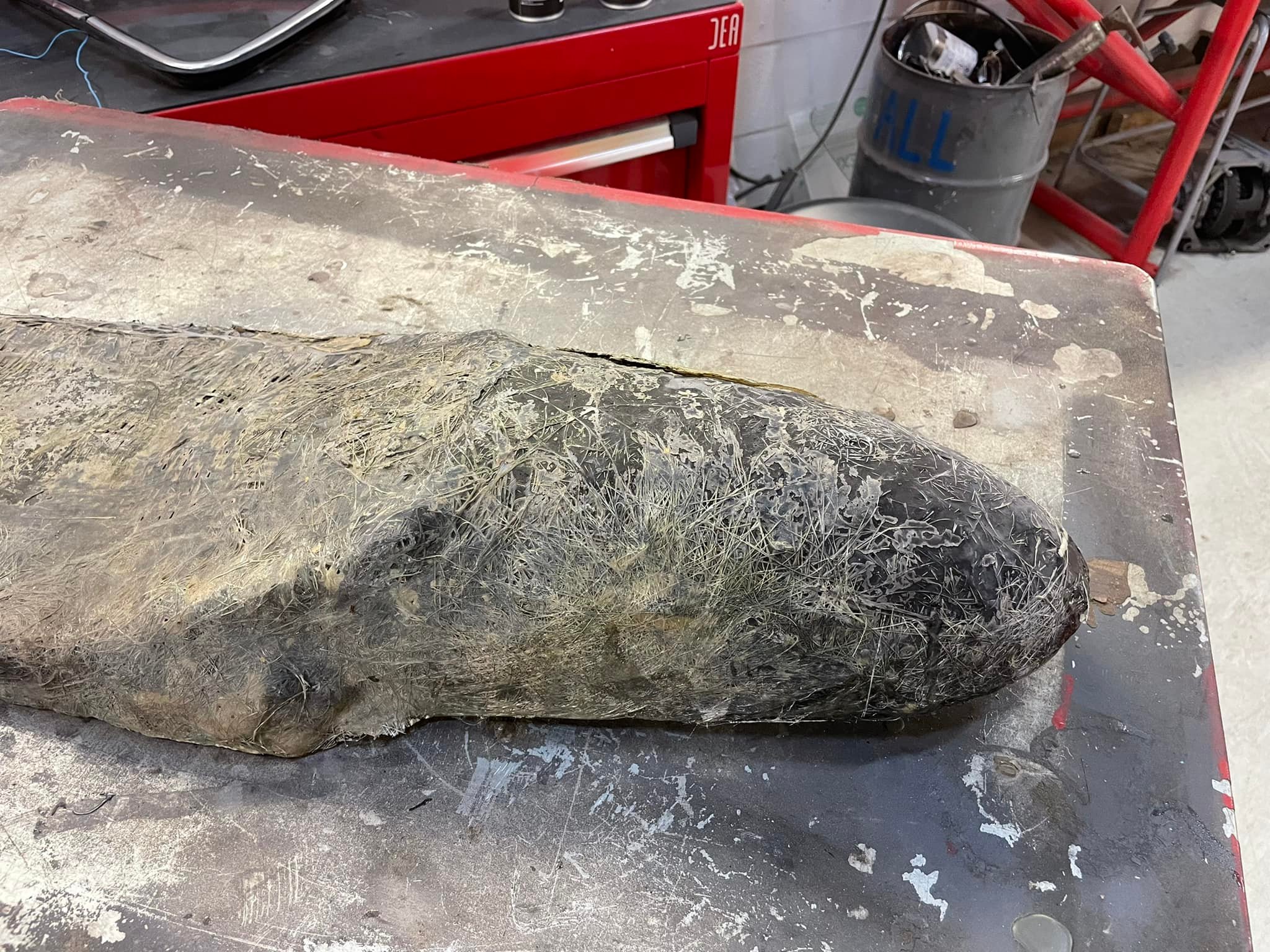

Jag fick tag i en gammal gjutform med attraktiv bakdel igår.
Det blir nog jätterejsigt. :thumb:
Inlägg: 1190
Inte illa :thumb: :thumb: :thumb:
Inlägg: 2098
Ser bra ut, blir ju race av denna :D
