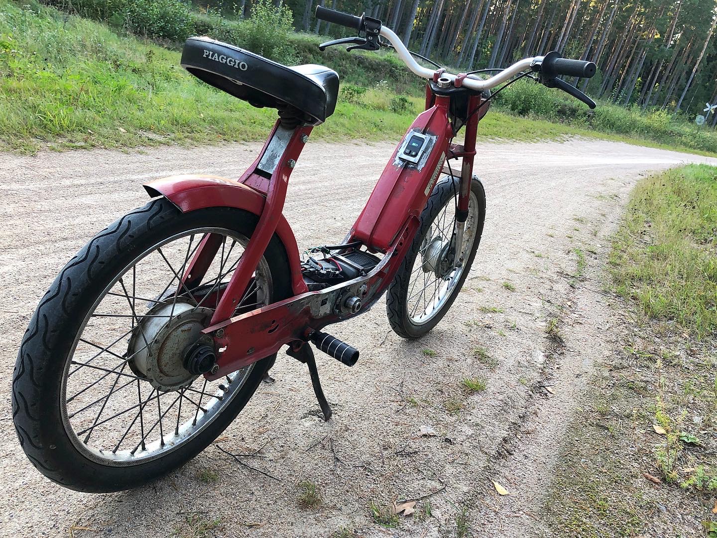

Hej forumet,
har batterikonverterat en Piaggio Ciao och har
funderingar kring däckstorlek. Någon som har koll hur breda som maximalt går dit utan att behöva bredda bakskärmen?
Däckstorlek till batteriCiao

Snyggt! Du borde lägga upp en projekttråd.

Re: Däckstorlek till batteriCiao
Hej!
Tack för svaren.
Det är några år sedan jag började med den, inne på andra generationen. Egentligen färdig mekaniskt. Det som återstår är blästring, lack och finlir. Så byggtråd kanske är lite sent tyvärr…
har dock lagt upp ett gäng bilder på MKI och MKII i ett Instagramkonto (”Piaggio ciao electric”) om någon är intresserad.
Tack för tråden ni länkade. Bra info om registrering. Jag har hittills dömt ut möjligheterna att lyckas besikta den, men får nog ge det en chans ändå.
Tack för svaren.
