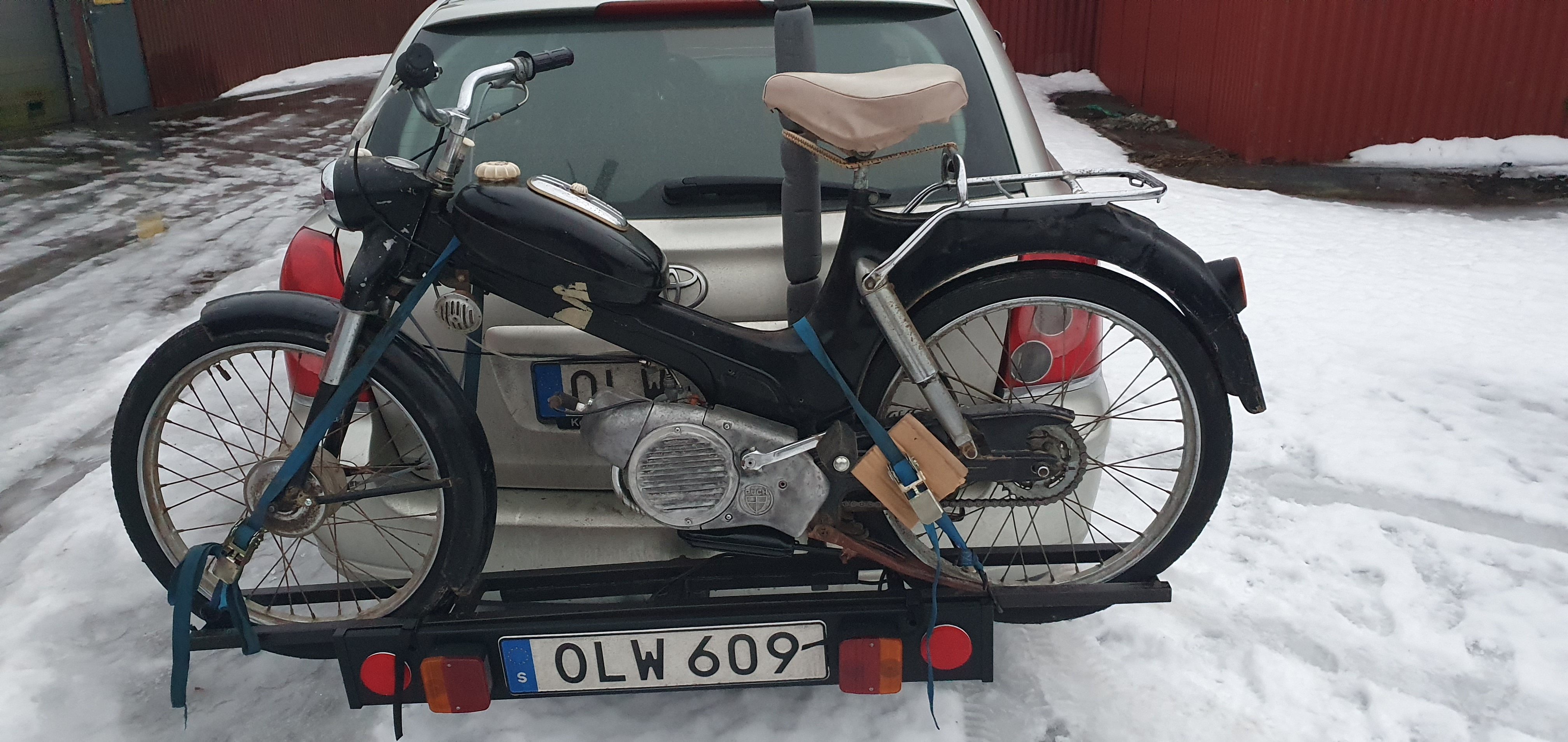

Puch ms50V årsmod 61 cylinder
Inlägg av Dolmen »
Hej.
Vad ska det sitta för cylinder på en puch ms50 V., svart lack. årsmodell 61?
Matching numbers.
Motorn är 2 växlad hand och trampstart.
Jag har för mig att det skulle vara puch fläktkylda baby cylinder.

61 med trampor och handväxel? Någon sådan har jag aldrig sett. Men 1961 hade ju 1 hk motorn så är det en 61a så skall den ha en hästar cylinder. Som sagt, liten fläkt kyld cylinder.

Det sitter en 1hk cylinder i standard storlek på nu..
Fräktkåpor och sånt ser rätt ut om det ska vara den cylindern.
Vet inte hur länge dom körde med babycylindern?!

En sådan 57a hade jag. Men jag betvivlar starkt att din är en 61a :?

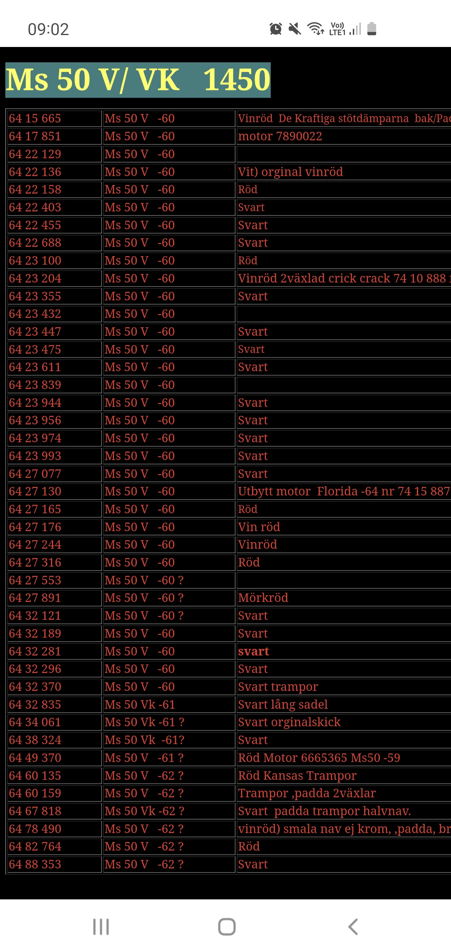

Den här listan kan kanske vara till hjälp. https://puch-hobby.se/modell%20program.html.

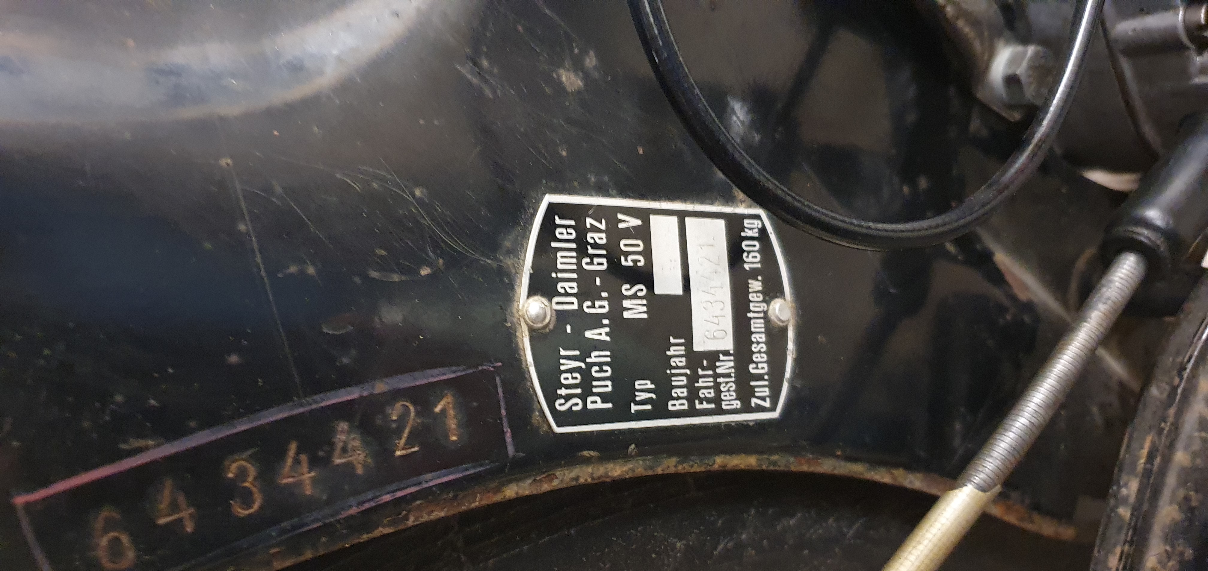

Finns det nogot annat register än puch-hobby med ramnummer?
Dolmen
Inlägg: 34
Blev medlem: 26 maj 2021, 20:36
Re: Puch ms50V årsmod 61 cylinder
Inlägg av Dolmen »
HSE skrev: 04 mar 2022, 09:04 Den här listan kan kanske vara till hjälp. https://puch-hobby.se/modell%20program.html.
Har kikat där. Ms50V tillverkades mellan 60 till 64.
Men klickade runt på puch hobby och hittade lite info om att mopederna fick ha 1hk år 1961 och att ms50 bara fanns med trampor.
