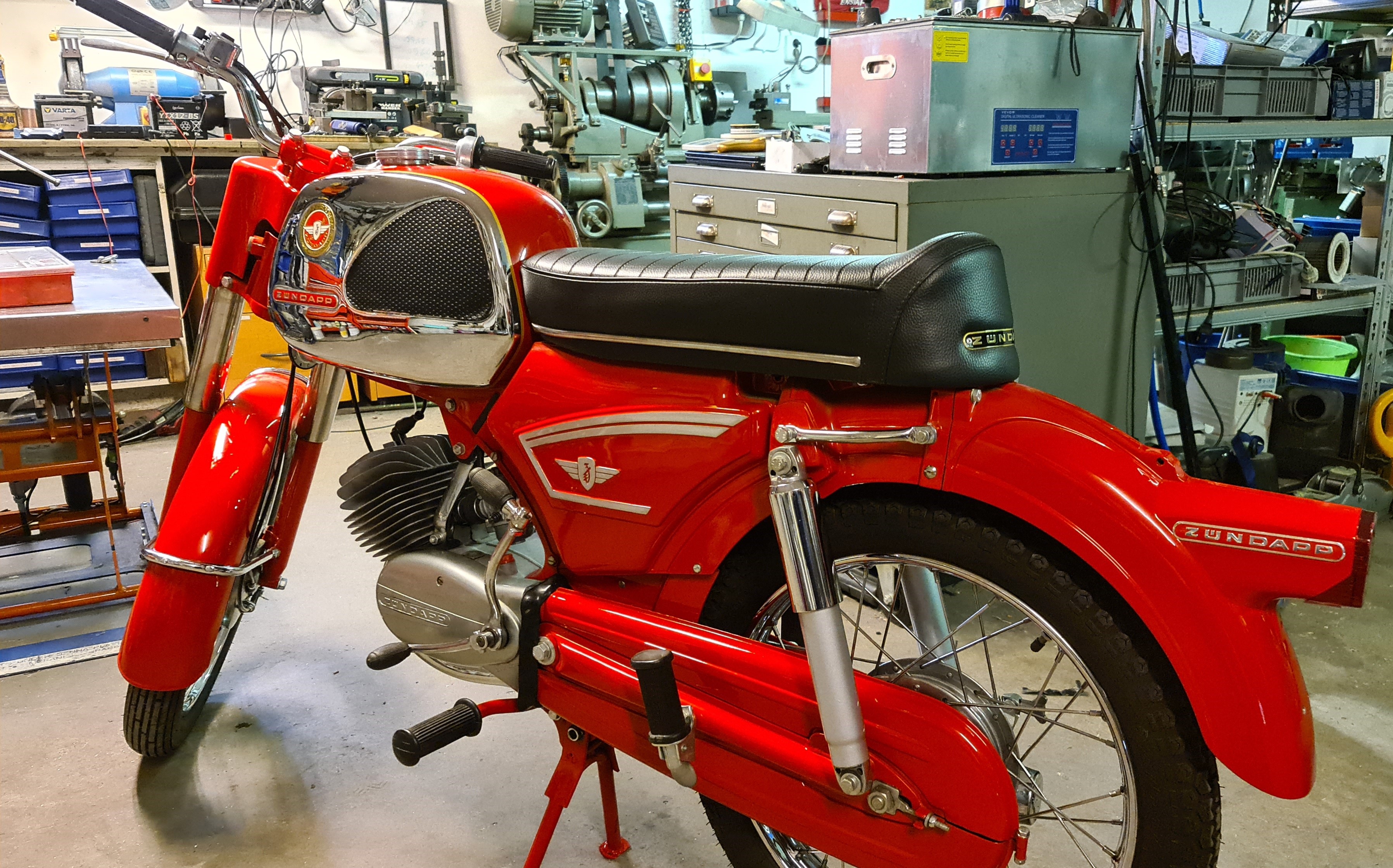

Det blev såklart återfall på moppefronten :D Jag har köpt en KS50 -69 som är hemtagen från Portugal där den är fint renoverad. Motorn är en 5-växlad 50 CC och har varit reggad som lätt MC i Portugal. Så den kommer att reggas här också, papper kommer i veckan.

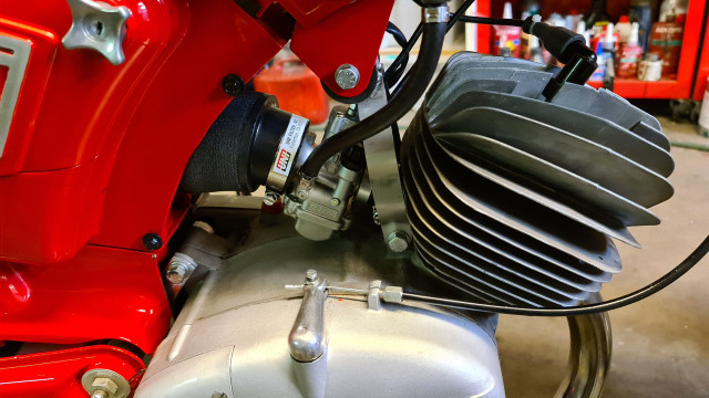

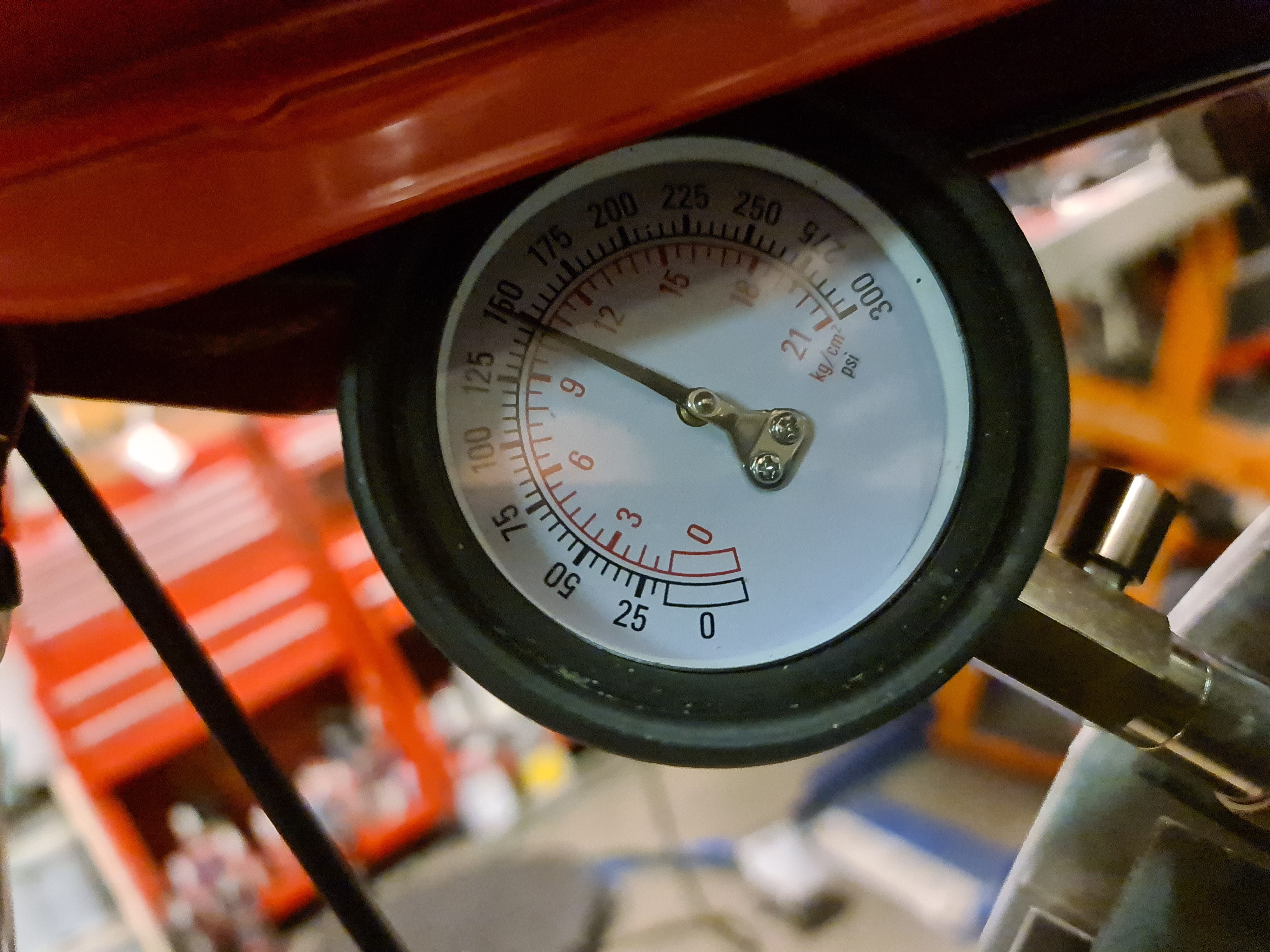

Jag har inte gjort så mycket åt den. Monterat en ny förgasare som jag försåg med wirechoke. Kompen var låg bara ca 8 Bar så den har jag ökat till 11 Bar. Det gamla tändsystemet har ersatts med ett nytt Kokusan med retarderingskrets. Den lite klumpiga men felfria limpan har ersatts av en som är nättare och snyggare. Så om det inte spårar ur med trimning och det vet man aldrig är den nog helt klar nu.

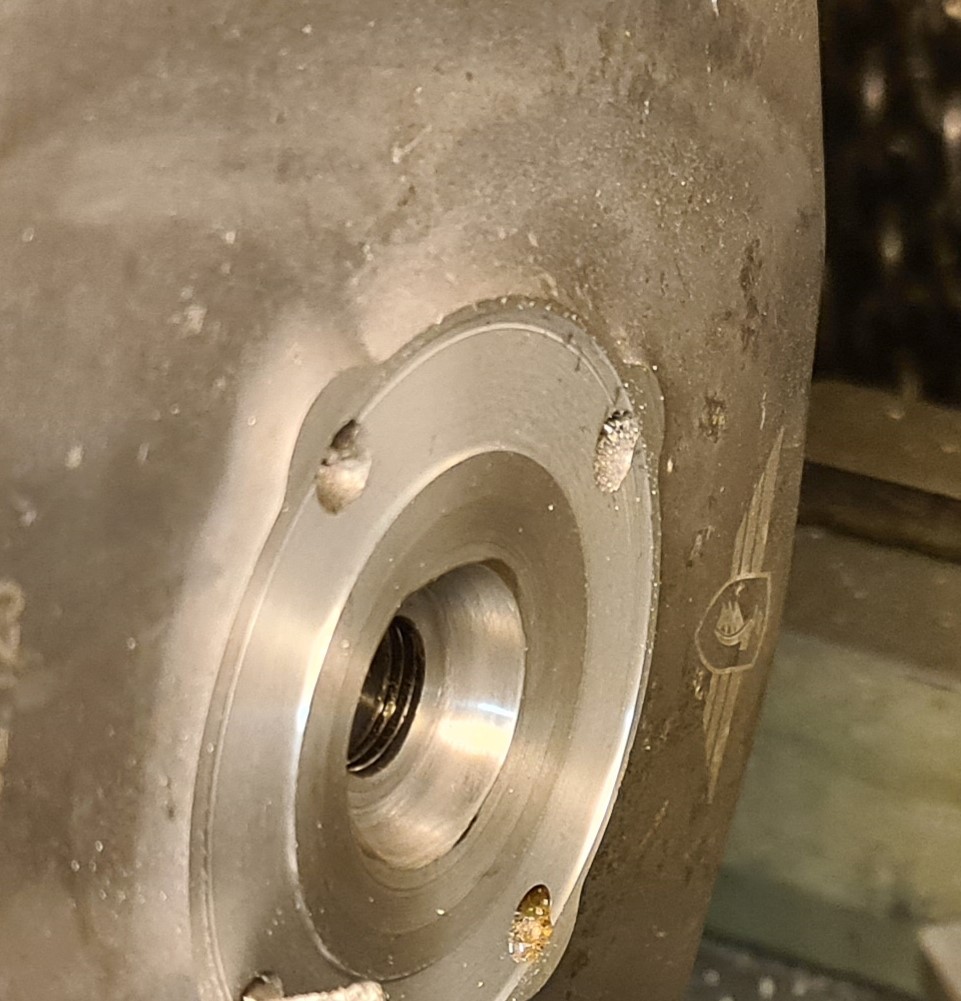

Klämspalten var nästan 1 mm. Så jag tog bort en 0,2 mm kopparpackning som jag använde och svarvade toppen lite likt som det är på Sachs med en klämring mot cylindern. Det yttre området runt skruvhålen svarvades några hundradelar till för att få högt klämtryck på den inre ringen i kanten på klämspalten. Åtgärden gjorde att komptrycket ökade från 10,5 till 11 bar och klämspaltshöjden blev knappt 0,8 mm.

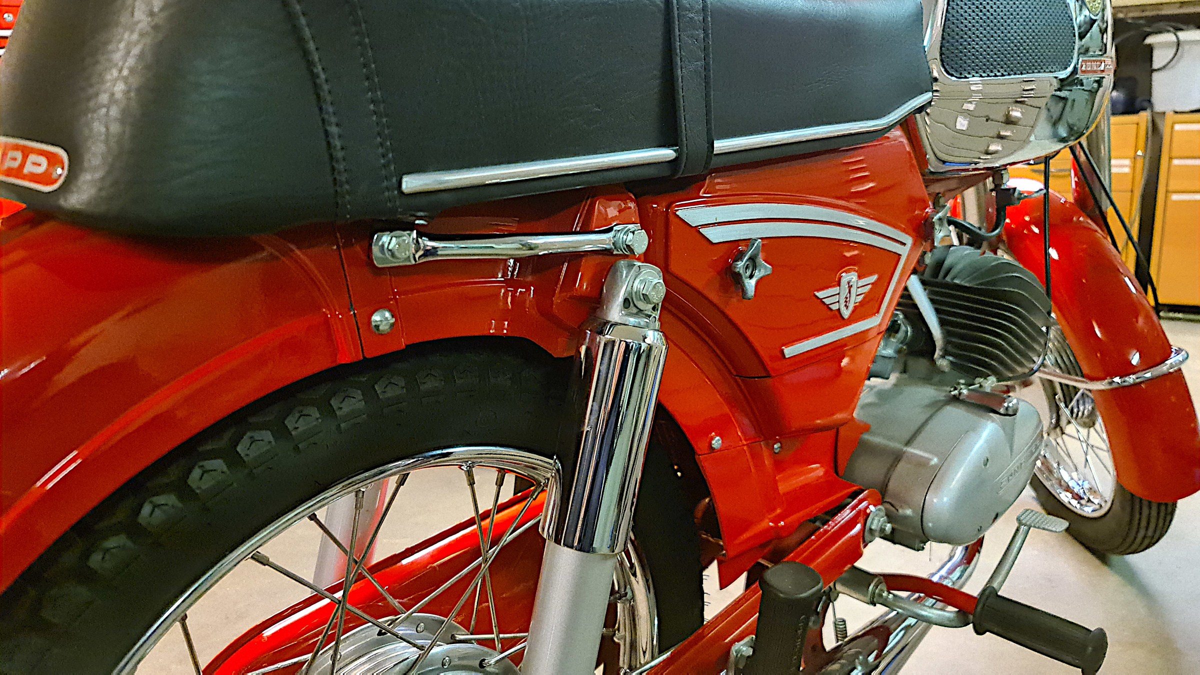

Fin maskin och snyggt jobb :D Jag tycker att rundmotorerna är snyggare än de senare kantmotorerna!
