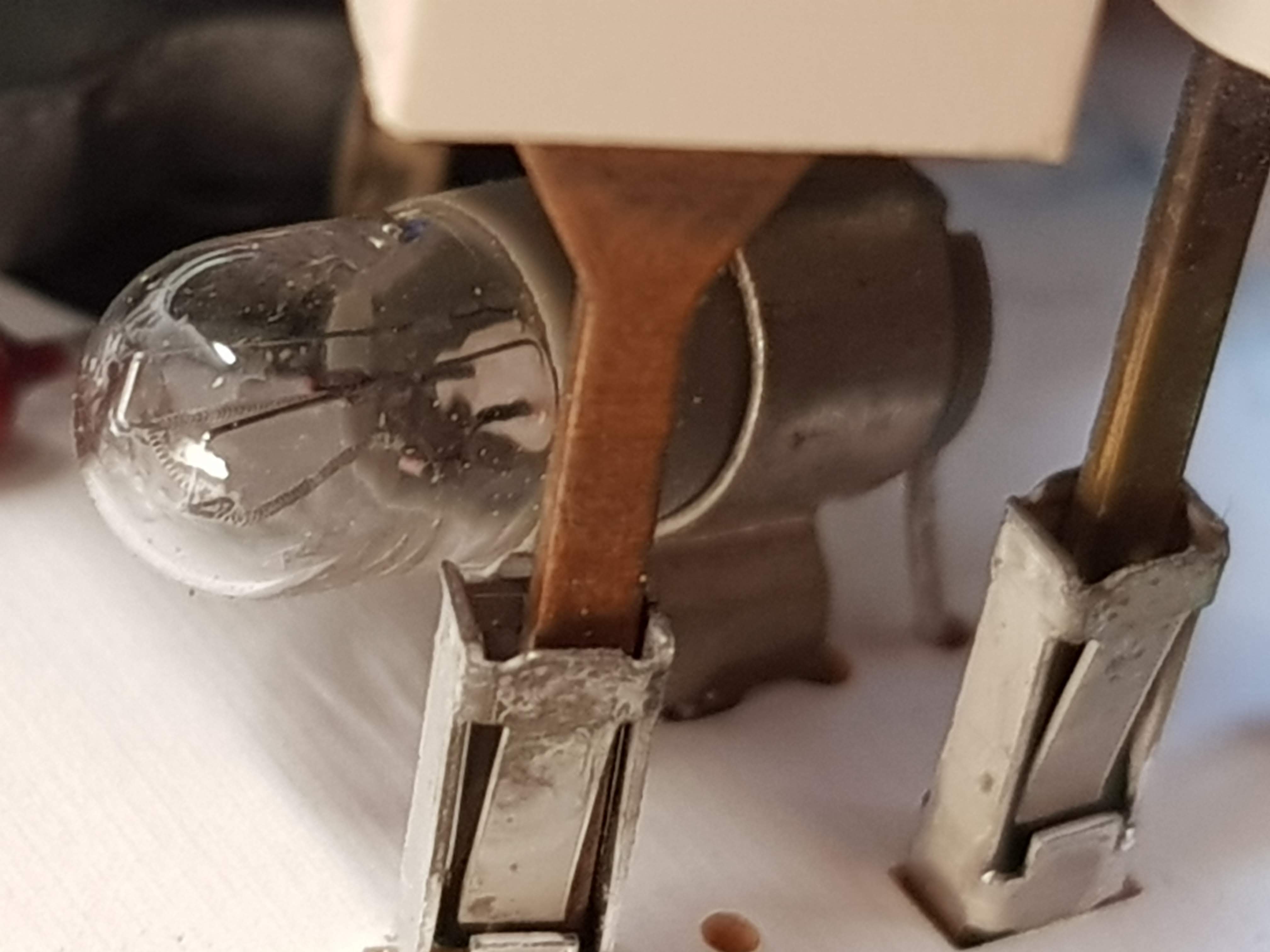

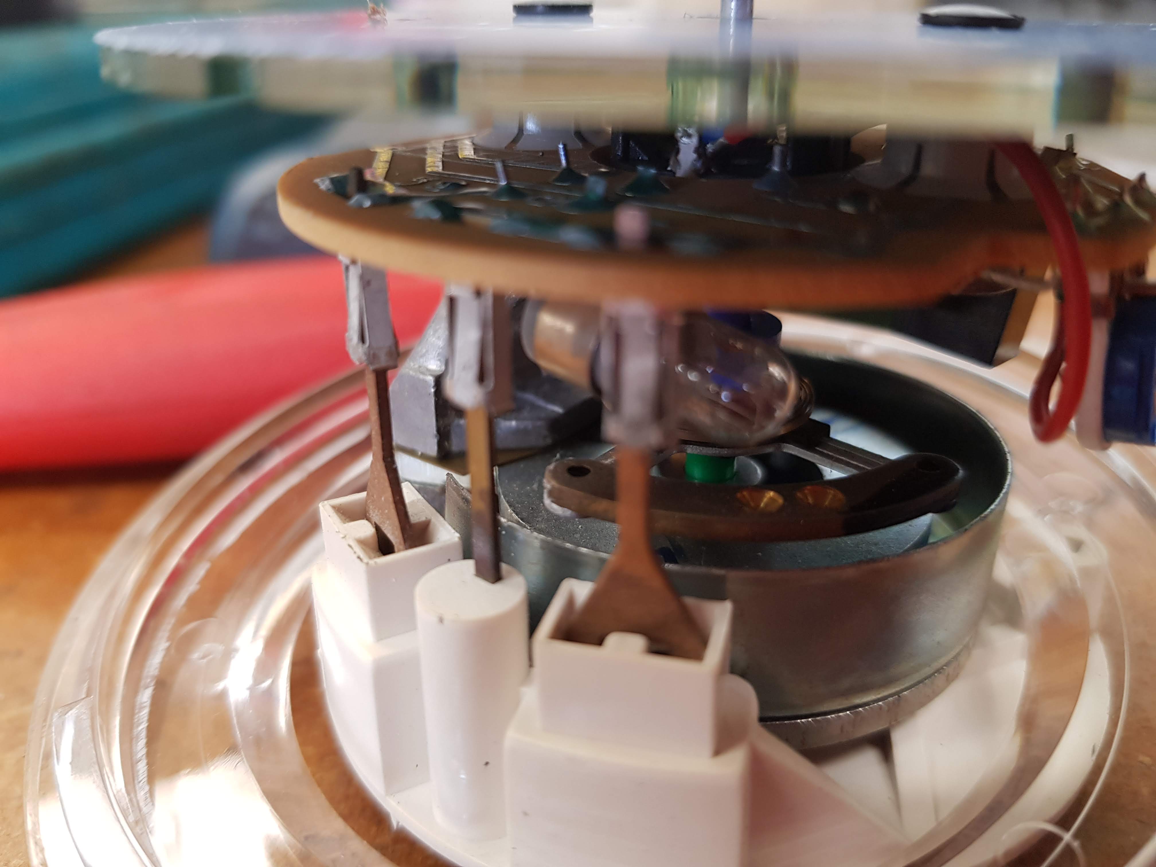

Hej, tack för schemat. Uttryckte mig lite luddigt, jag skulle behöva ett elschema över själva varvräknaren. En funktionsbeskrivning över komponenternas funktion duger också bra. Det sitter dioder (kollade) motstånd och kondensatorer i varvräknaren, samt en glödlampa (?) (inte för belysning av instrumentet. Om det nu är en lampa, så är den ur funktion, har skickat spänning på den utan att få den att lysa. Se bifogade bilder.
Tacksam för tips!

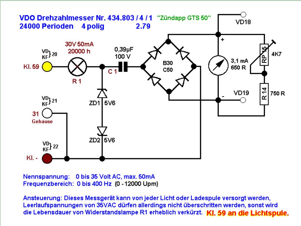

För den som är intresserad, hittade information här (på tyska)
https://81679.forumromanum.com/member/f ... user_81679
Schema bifogat, det verkar som likriktarbryggan eller motståndslampan är de komponetenter som brukar haverera.
