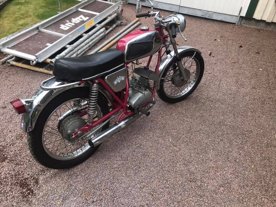

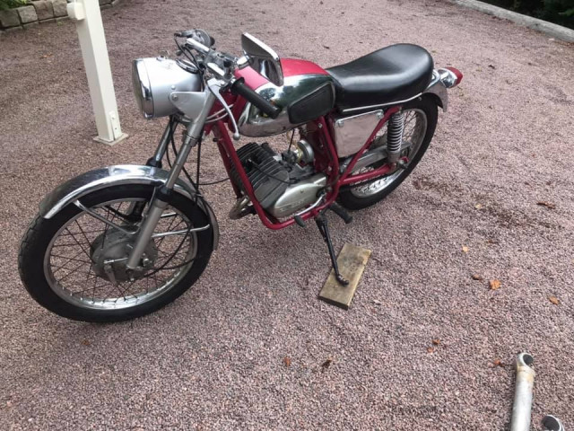

Någon som vet eller har bild på hur det ser ut med 18 tums hjul på e-type?
Raggar fälgbanor till mitt busbygge men avstår helst lågkvalitets fälgar och det känns som dimensionerna begränsar utbudet lite, vill gärna inte ha alldeles för breda hjul.

Det blir kanon med 18" på en E-type! :thumb:
Men du får nog byta bakskärm för att få linjerna att stämma. Framskärmen funkar nog som den är och blir både tight och snygg, men med originalnav ser det nog skumt ut med större hjul. Mitt bästa tips är att du raggar tag på en gammal 125:a utan papper och motor och plockar allt du behöver från den. Själv har jag använt en Yamaha AS3 och sving från Monark TTS.

Har redan ett leleu 160 nav jag tänkte använda, bak får förbli 120. :)
