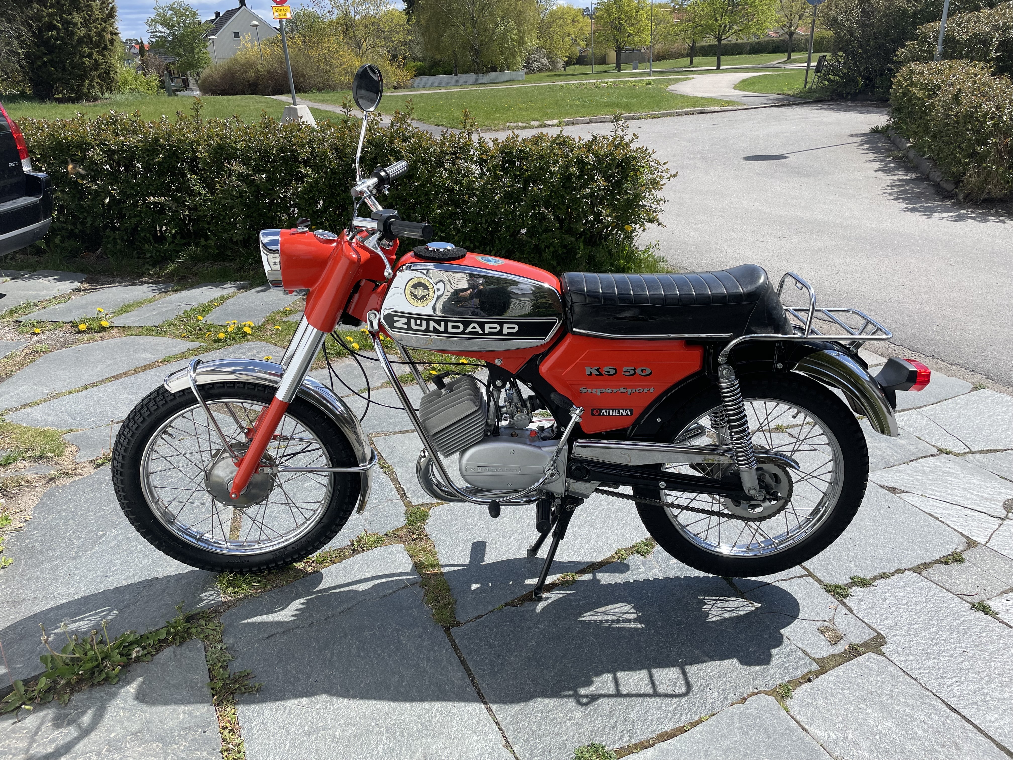

Glad nybörjare söker stöd.
Är det så att jag har en trasig packbox trots endast cirka 1mil i sadeln med nyrenoverad motor eller kan det läcka lite i början? Om den är trasig, går det att täta eller är det bara att försöka byta? Tacksam för all input :)

Jag har svårt att avgöra bara av bilden om packboxen läcker. När man monterar nya packboxar så måste man smörja in tätningsytan mot vevaxeln med fett annars kan den skadas när man startar motorn efteråt då det tar lite tid innan oljan i bränslet når ut dit.
Så om det inte var gjort får packboxen bytas ut, om det var gjort kan det vara fettet från monteringen du ser...

Säger som HSE, svårt att se på bilden om det har läckt så du får köra lite och ta en titt igen. Det som kan hända om packboxen slås in lite vårdslöst är att fjädern hoppar av på insidan. Så man behöver se till att få den rakt från början och vara försiktig. Helst pressa in den.

Klickade på bilden och förstorade den, då gick det att se lite mera. :D
Tycker att det ser rejält söligt ut på blocket så nog läcker det allt. Syns även att p-boxen är skada i samband med monteringen, väldigt slarvigt och ovarsamt gjort. Kan dock inte urskilja om själva tätningsläppen (den som ligger an mot vevtappen) är skadad / utfläkt eller om det bara är fett från monteringen som hänger ut. Men kvittar egentligen då den är skadad och bör/ska bytas om det ska bli tätt.

Jag såg nu att bilden hamnade på fel håll vid uppladdning.
Segt, jag var rädd för att det kunde vara så. Har haft lite svårt att få den att gå bra också, trots nya spolar, kondingar, cylindrar, förgasare och otaliga munstyckeskombinationer. Sista rundan dog mopeden vid stopp och var nästintill omöjlig att få igång. Ny spole, ny konding senare, startade direkt men samma sak hände igen. Tänkte att jag fått tändinställningen felaktig, men det kanske är packboxen då?

Som jag förstår borde jag kunna byta den utan att riva blocket. Jag har sett tekniker där man skruvar in skruv, jag är dock rädd att paja mer än jag lagar. Funderar på om detta verktyg kanske ger mig som oerfaren bäst chans att få bort den iaf? vad tror ni?

Fiffigt verktyg som säkert fungerar. En plåtskruv på varje sida och dra eller lite känsligare, en skruvmejsel eller don och knacka den snett så man får grepp med en tång eller, finns många sätt att göra jobbet på. Jag tycker det är nervösare att pressa dit den nya packboxen om man skall knacka dit den med motorn kvar i ramen.
