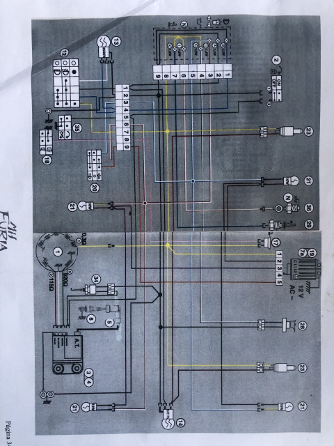

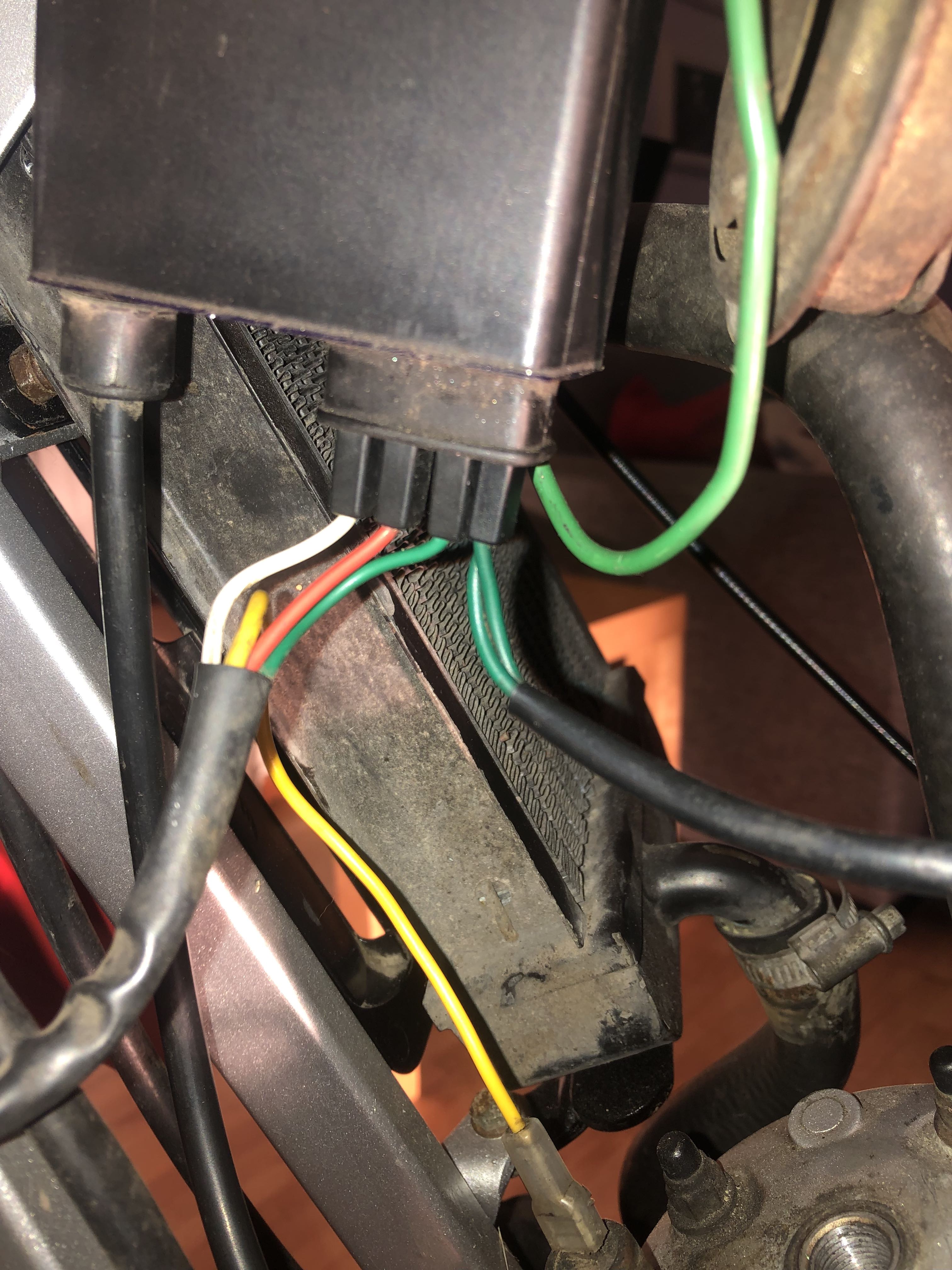

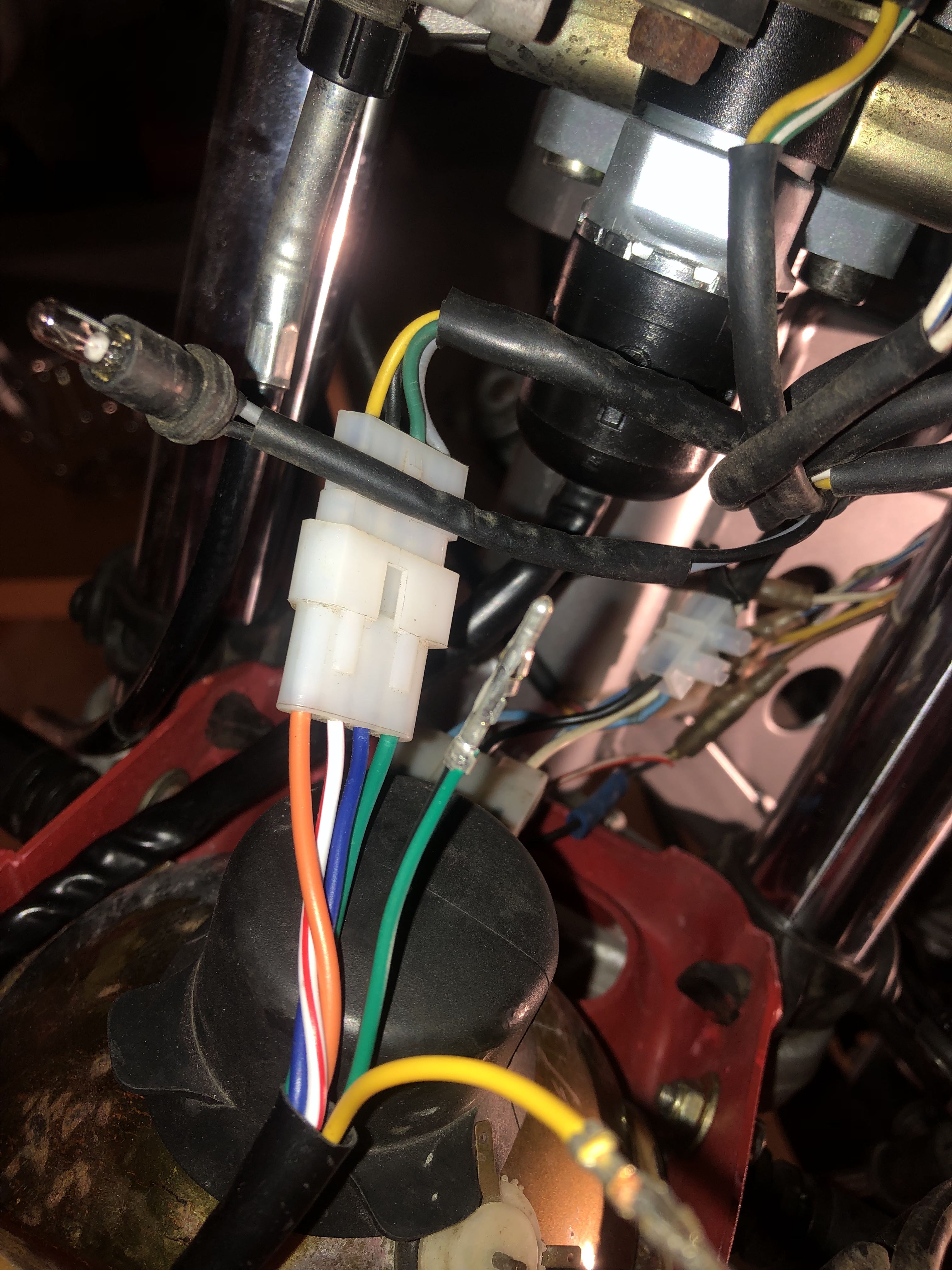

Hej! Har renoverat ett motorhispania Furia 04. Men mopeden vill ej tända, antingen så är någon komponent trasig eller så är något felkopplat. Har bilder på på hur det är kopplat. Finns det någon som kan identifiera något fel direkt ? Skulle uppskatta om någon annan som har samma moped kunde dela med sig hur det är kopplat i eran moped. Eller tips hur man kan felsöka elfel på en sådan moped.
Re: Felsökning av elsystem MotorHispania Furia 04
Om man jämför inkopplingen av CD/tändspole på ritningen med den sista bilden så ser det inte ut att stämma. Har du haft loss kablarna på CDI och tog du ingen bild innan kablarna lossades om det gjordes?
