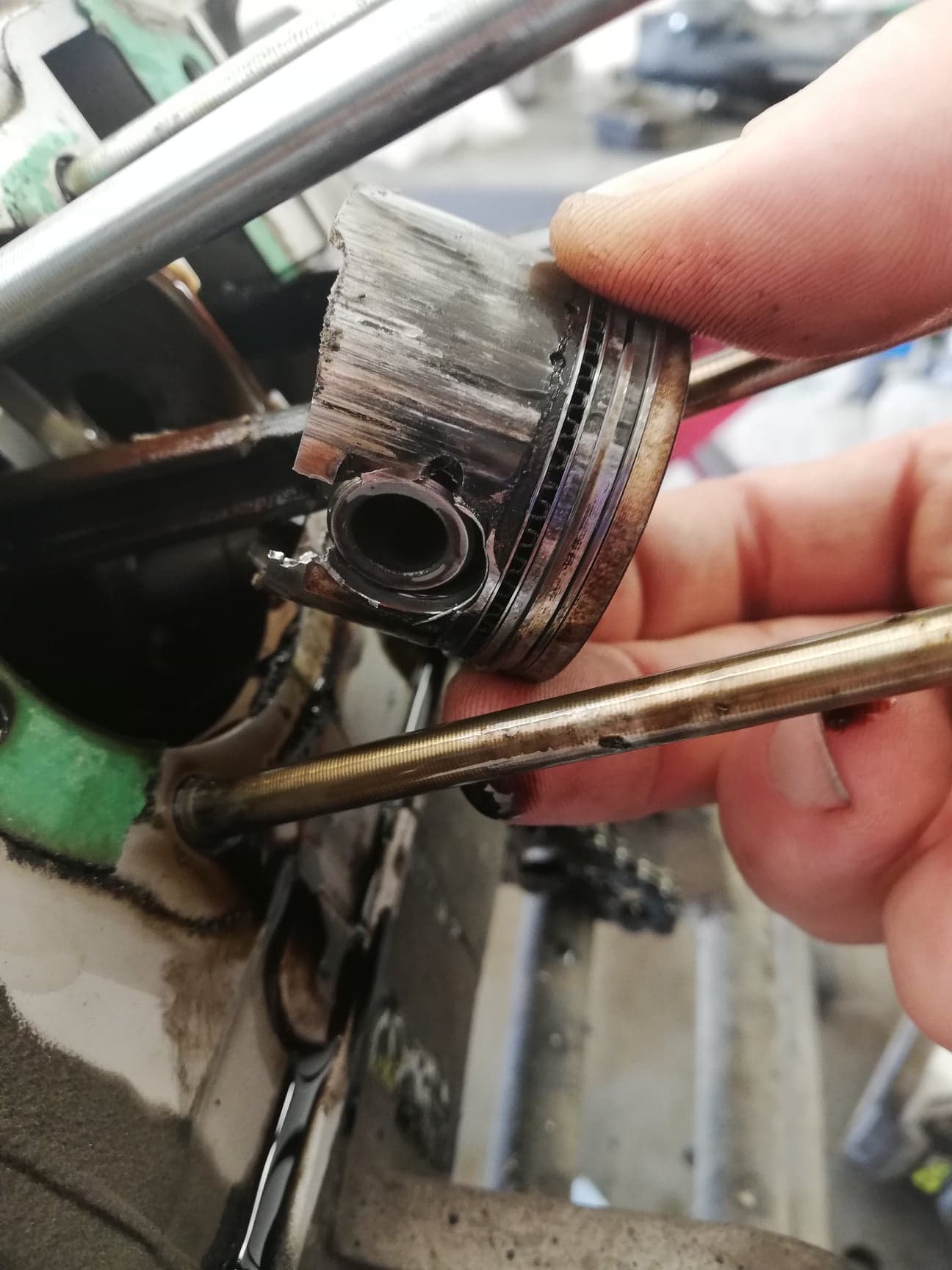

Tjenare. Jag har ett problem med Viarelli Matador 4T som surplar i sig olja.
Personen som äger moppen kom och frågade om jag kunde byta kolvringar på den iom att den rök som tusan. Inga problem säger jag. När han kommer hit på moppen så rasslade det som aset om motorn och när jag sedan plockade isär den så var kolven trasig. Den gick, men rasslade som aset!
Men iaf. Köpte ny cylinder och kolv/kolvringar/packningar och smackade dit. Den går jättefint i motorn men ryker blått nått så in i helvete. Böt då ventiltätningar, slipade in ventilerna (inte för att det ska spela någon roll, oljan ska inte komma dit) men det blev ingen skillnad iaf. Hur kommer oljan in i förbränningskammaren?? Den kan väl bara komma dit om ventiltätningarna är dåliga eller dåliga kolvringar, men allt är nytt!? Och toppen är inte skev, inga sprickor eller något sådant.
