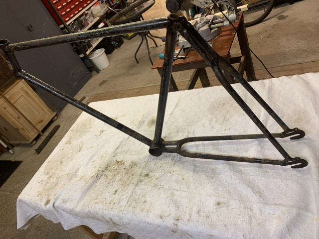

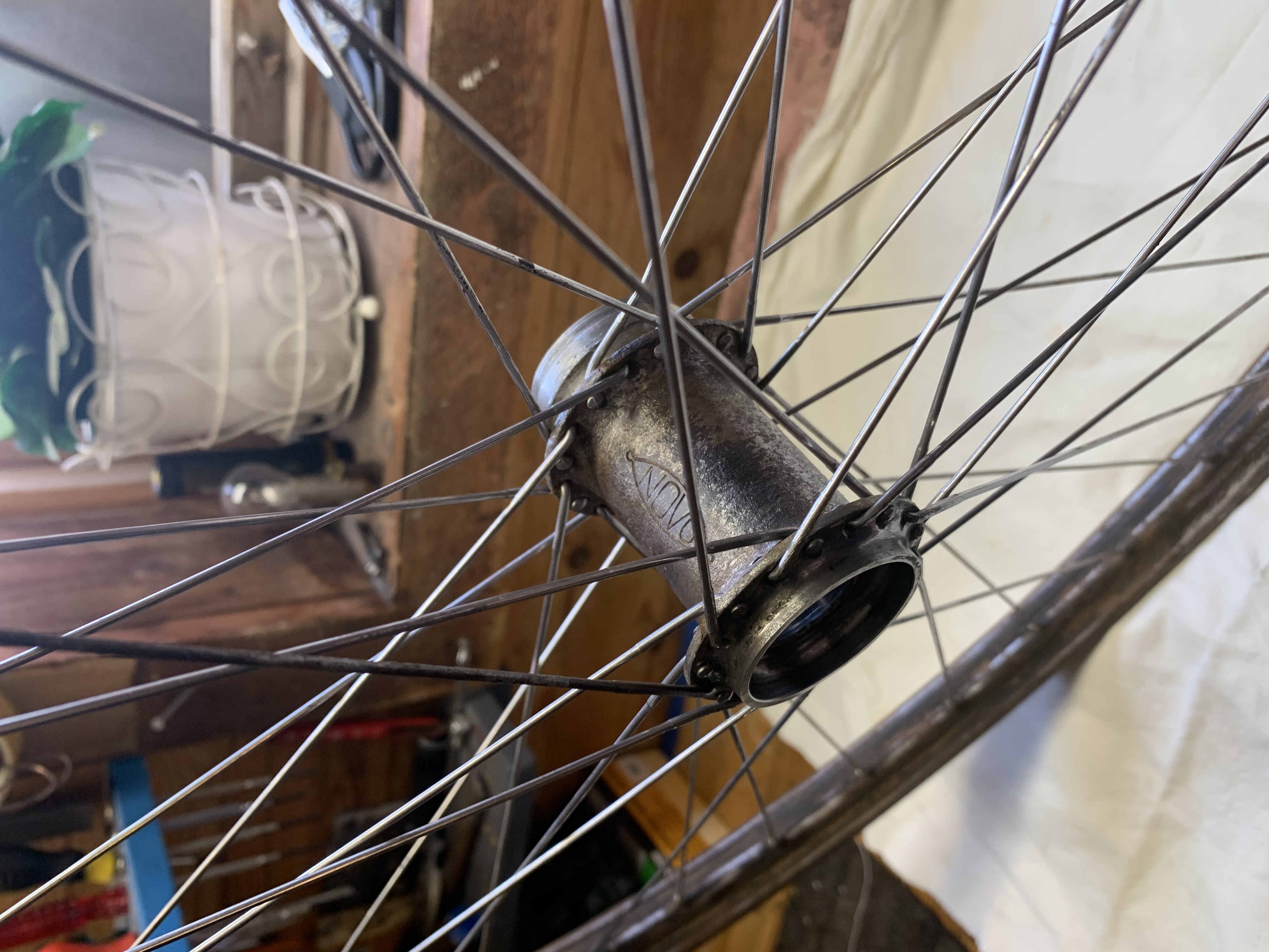

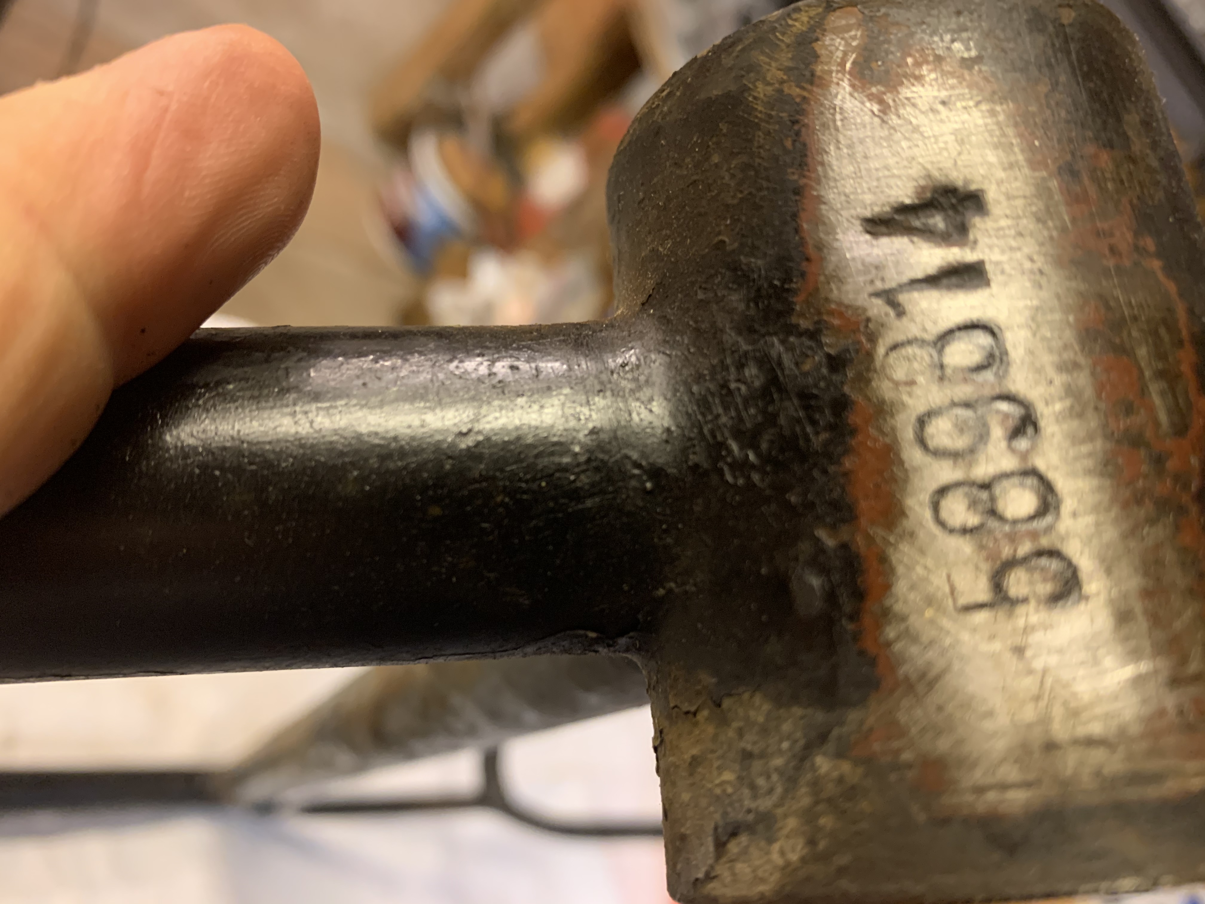

Hej. Har opererat knät,så jag är hemma och är sjukskriven. Har tråkigt. Efter att ha smårenoverat motorsågen och röjsågen,har jag nu gett mej ikast med att börja riva isär en gammal cykel. Dock skulle det vara intressant att få reda på åldern på den. En svart Crescent 26” herrcykel randade skärmar.Ornament på ramen. Trähandtag. Novo nav. Ett nummer undertill på vevpartiet är 589314. Och på Novo navet är numret 595806. Allt krom är rejält rostangripet,så jag funderar på att slipa ner det helt och lacka istället. Men som sagt,hur gammal är den tro? Nån gissning? Själv kan jag tänka mej 1945 och frammåt. Mvh /Fredrik

Hej. Tack,den sidan har jag lusläst häromdagen. Kan inte riktigt få fram exakt årsmodell. Men hans ena cykel från 1931 har nummer 11xxx och hans andra från 1935 har nummer 69xxxx. Min har nummer 589314. Alltså före 1935? 33 eller 34 då om ramnummren stiger. Kan det vara så?

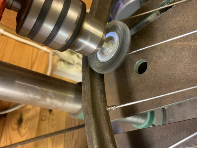

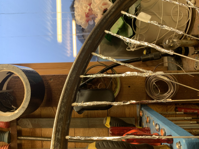

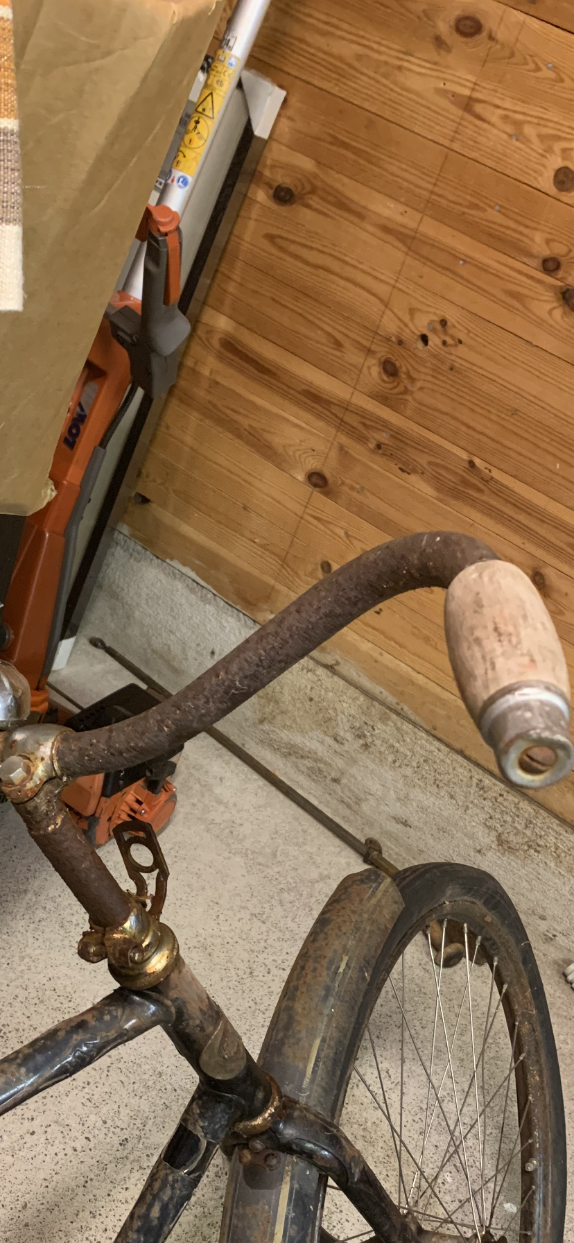

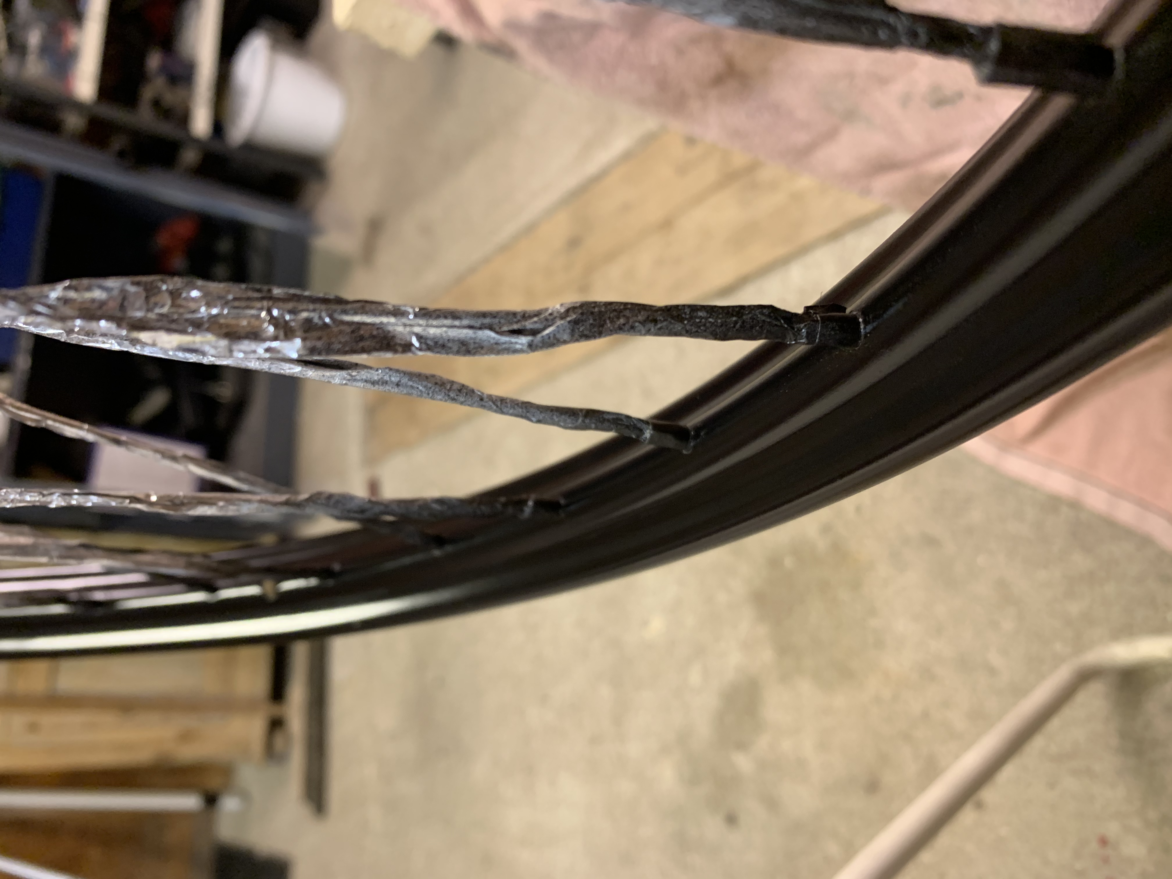

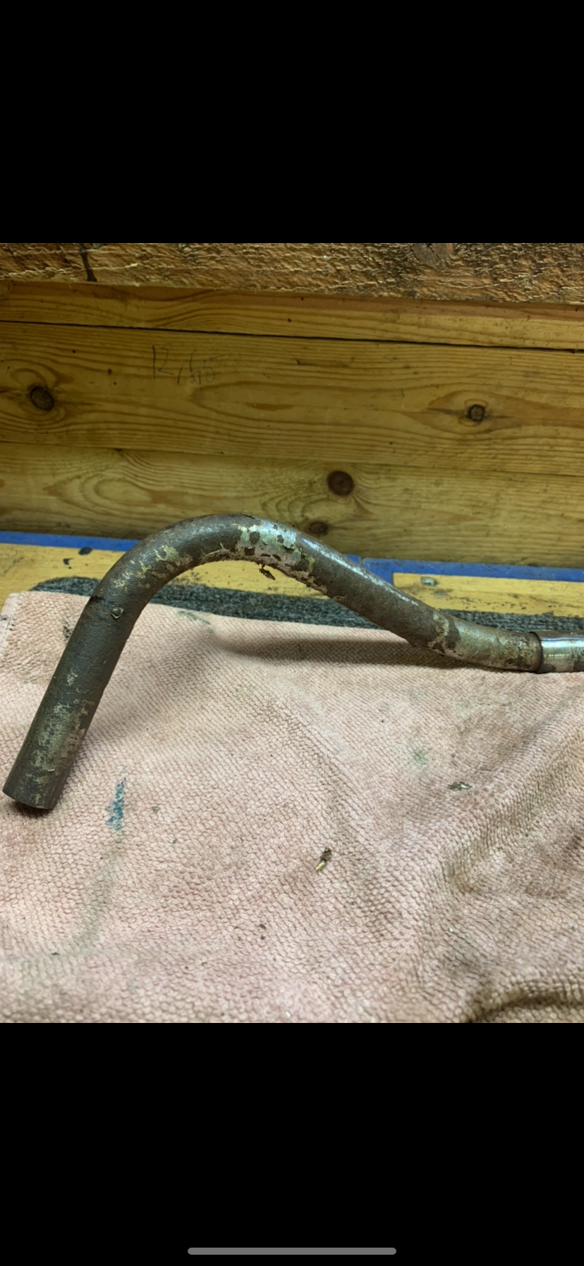

Herrejävlar vilken tid det tar att slipa fälgar och maskera ekrar... har testat att lacka fälgen för att se om det blir hyfsat eller skit. Den var rostig,men jag ville undvika Hammarlack i längsta mån. Sen gav jag mej på styret. Där snackar vi rost. Satte upp det i skruvstädet och bände,bankade och våldade mej på det( man vill ju helst inte att det går av i full fart) men det hände inget,så jag klassar det som säkert,trots angreppet av rost. Styret,styrstolpe och sadelstolpe och kanske även fälgarna,är tänkta att bytas mot bättre,när tid ges,men under tiden försöker jag fixa till dessa så gott det går. Och det är ju bra att ha något att öva på också.
Allting grundas med etchprimer,sen blir det svart lackfärg. Allting kommer senare avslutas med en 2-k klarlack. Org är skärmar och fälgar guld-randade,men det är väl bara att glömma att man kan fixa. Återkommer.

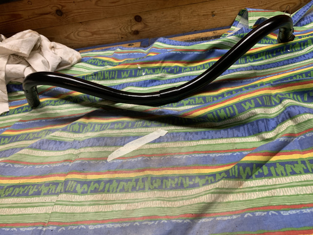

Styret och fälgen blev rätt okej ändå. Dock inte klarlackat än. Funderar över randning på skärmar och hjul sen. Går det att köra med stripes och klarlacka över det tro?

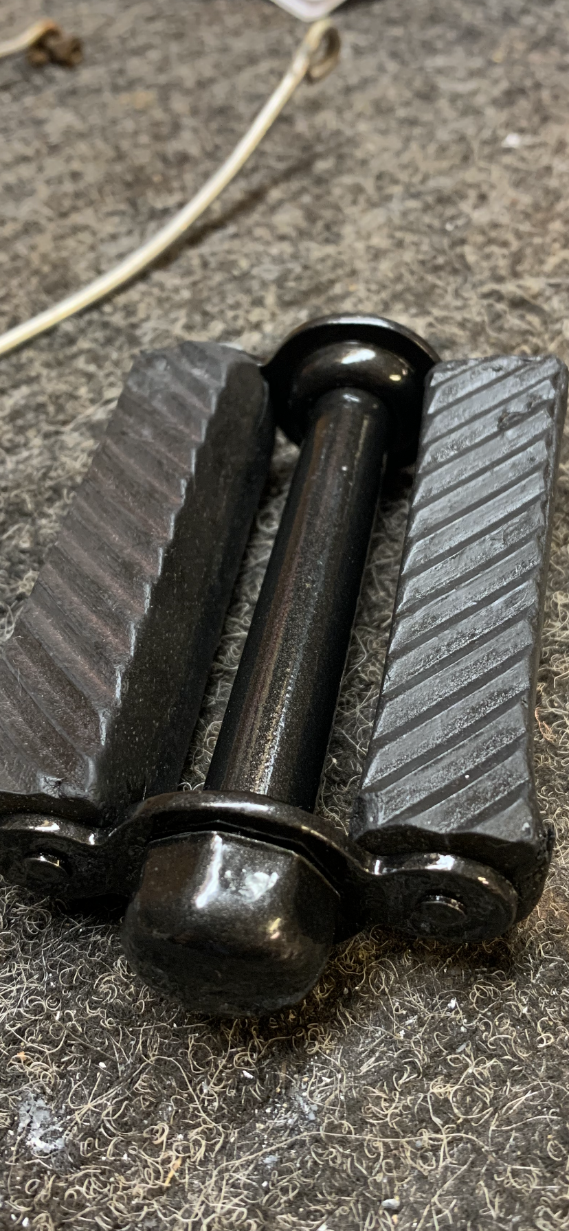

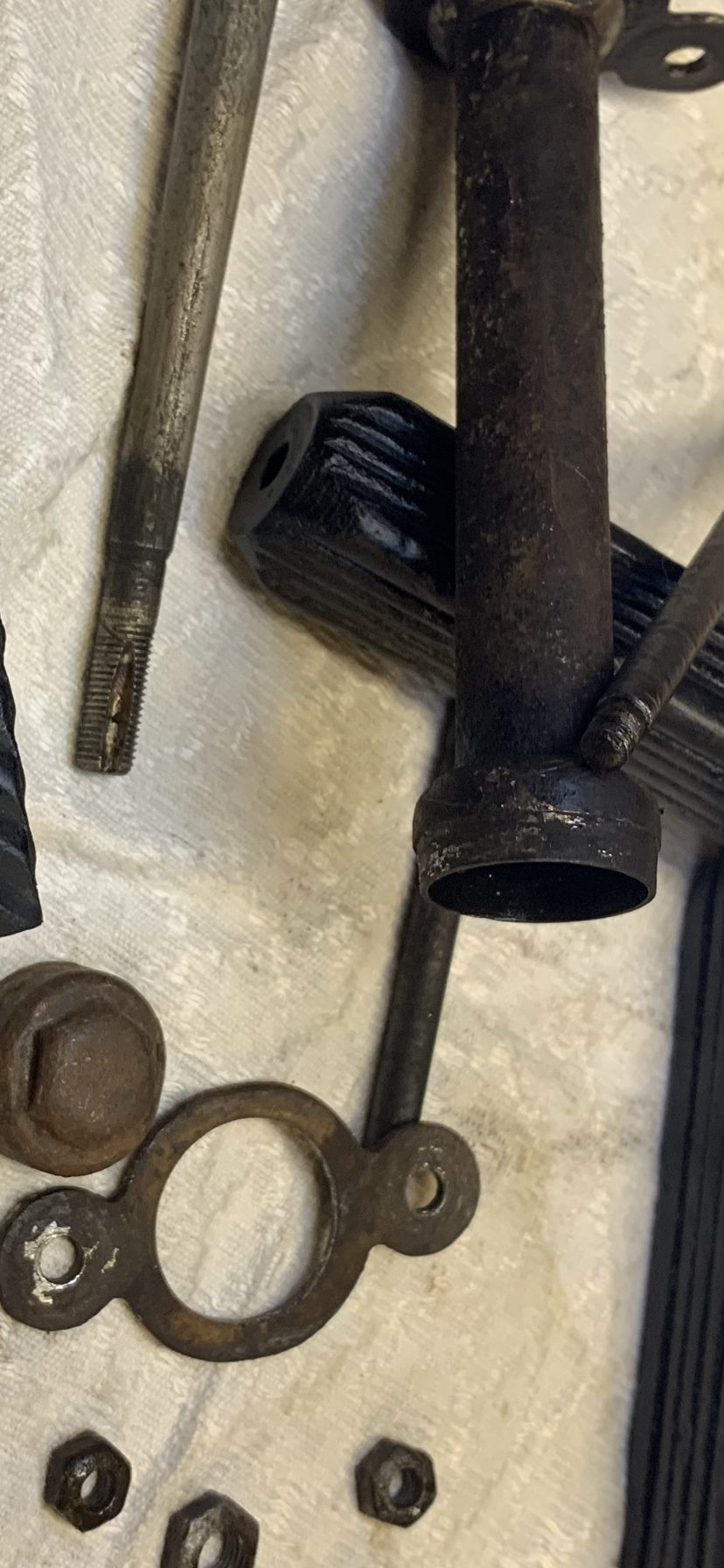

Nu är första pedalen klar. Tagit bort rost,lackerat med hammarlack,då den var ganska rostig. Lagrena helt rengjorda och infettade igen. Pedalgummina lade jag i motorolja några dagar,och jag tror dom blev lite mjukare. Då var det bara den andra kvar...

Glöm inte att randa fälgarna
Styret bör granskas då jag varit
med om ett fint styre som var upprostat
på insidan och gick av på cykelturen.
tur i oturen var det cykeln som tog största
smällen då...men kroppen var öm efter vurpan.
Jfk
Inlägg: 166
Ort: Södra Dalarna
Re: Gammal Crescent i behov av vård.
Inlägg av Jfk »
Ja,styret var ingen vacker syn. Jag bankade,bände,drog och ryckte i det,men det verkar vara rätt ok ändå. Svårt att kolla inne i det,då det sitter trä i ändarna på styret,där handtagen skall skruvas i. Randning av fälgar vore ju det rätta,men hur? Att måla känns ju inte som det lättaste... stripes kanske?

en tunn spetsig pensel sen rullar du hjulet samtidigt som du låter penseln gör en fin rand.
finns säkert tips om de på youtube.

Jo det har jag sett. Finns även nån grej med ett litet hjul på som lägger ut färg när man ”rullar” den mot fälgen. Värre är det med skärmarna som har 2 tunna och en grövre rand. Per sida. Ja,vi får se hur jag gör.

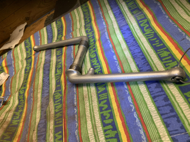

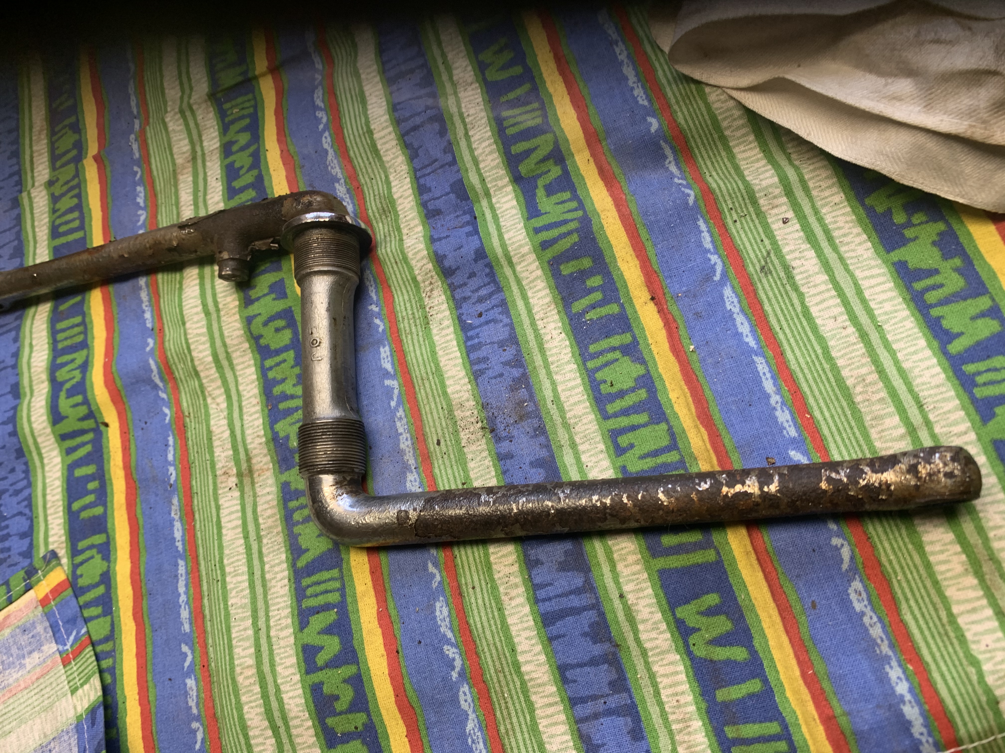

Veven var rejält angripen av rost,samt att kromet var nästan borta. Fick slipa länge innan rost och kromrester försvann. Svårt att få sånt snyggt igen. Fick bli Hammarlack så länge innan jag hittar en bättre vev. Å andra sidan ser det ju inte så illa ut. Är ju bara en budget renoverig. Än så länge...

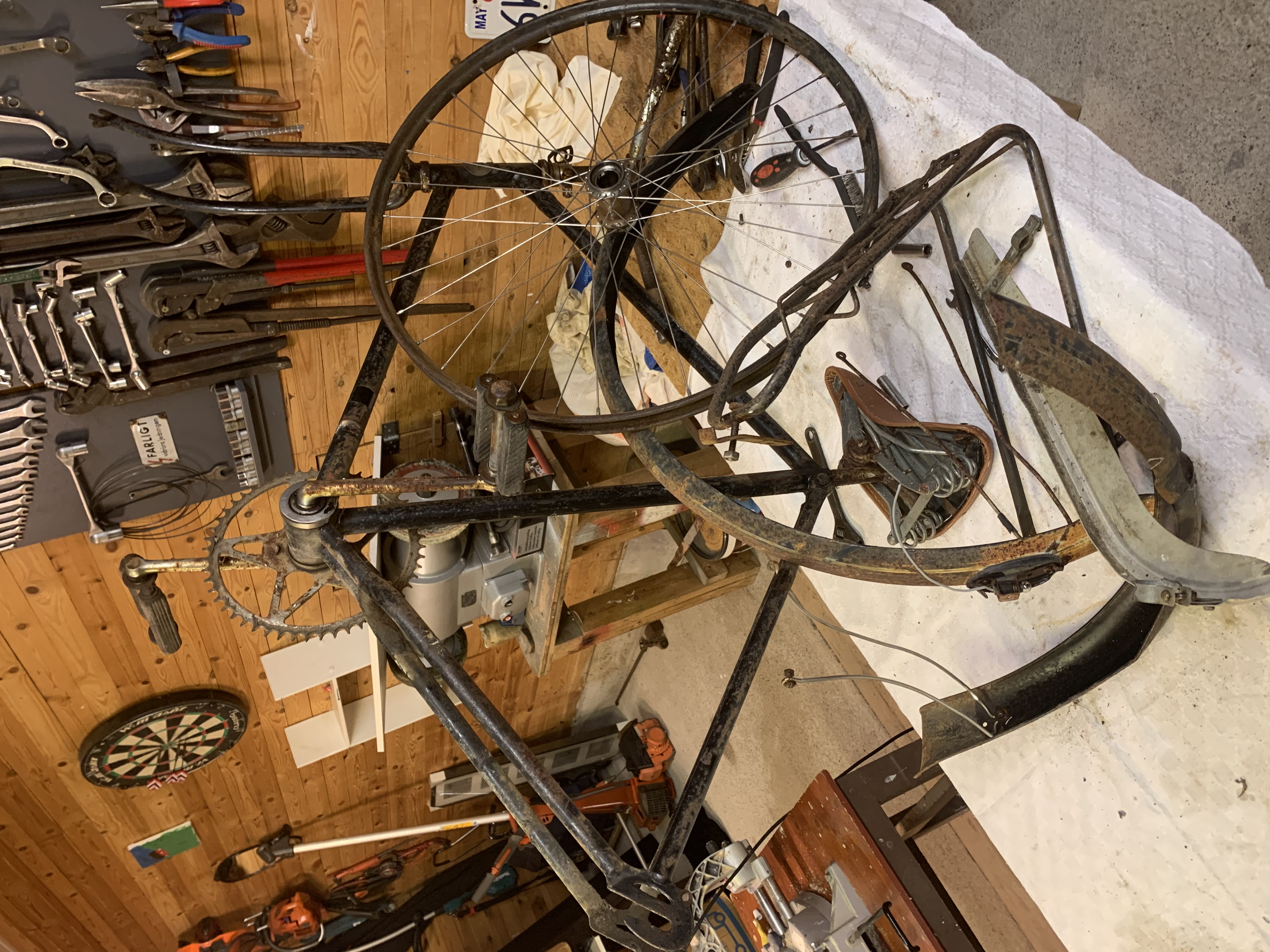

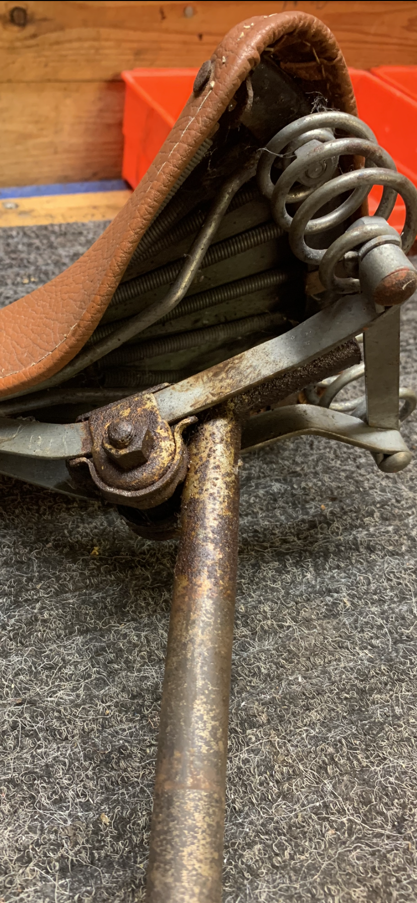

Tack Umekille. Nu har sadelstolpen fått utstå massiv slipning och några lager färg. Snart dax att ge sej på skärmar,pakethållare och ram.
