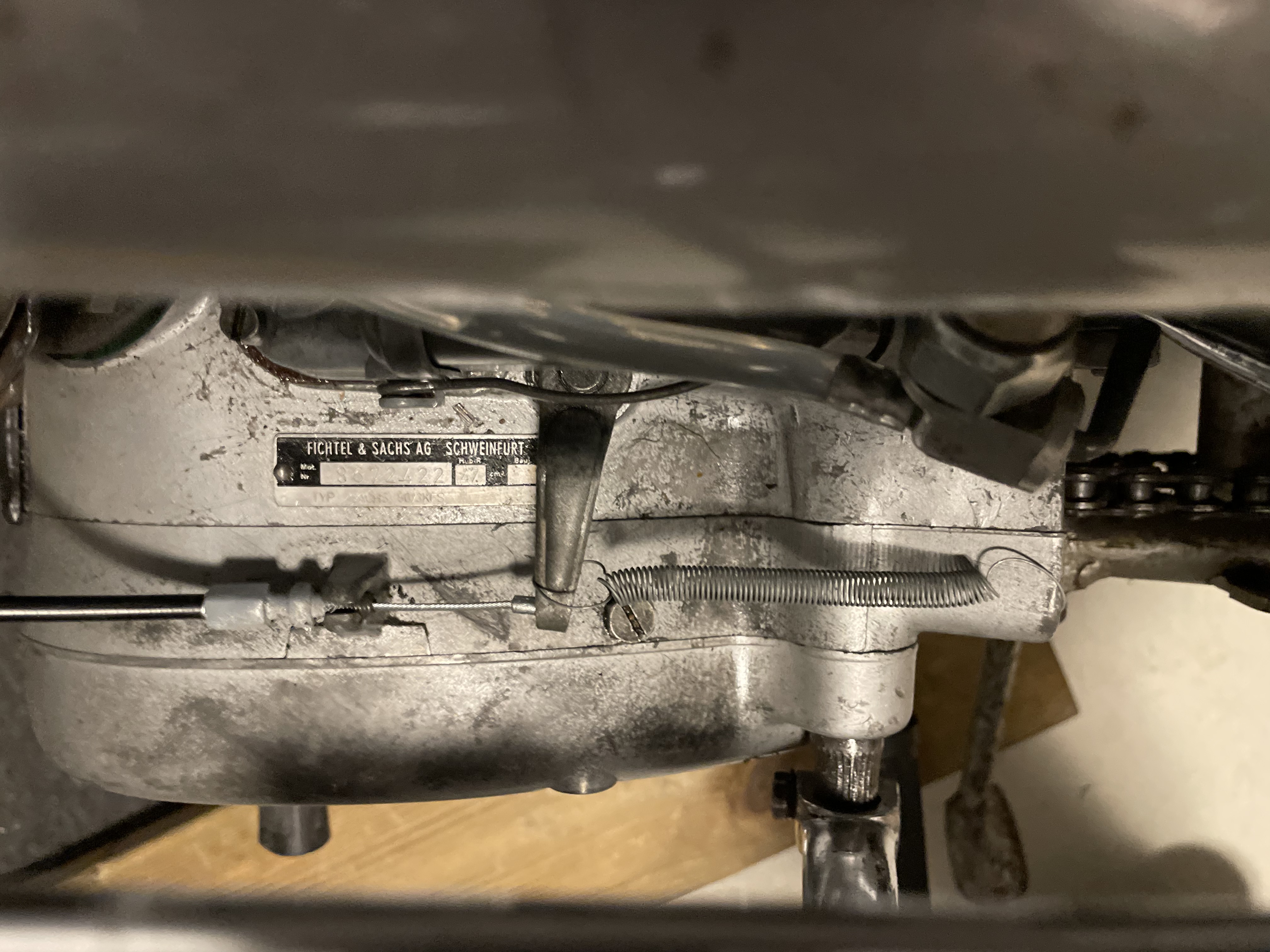

Jag har bytt alla tre vajrar med varierad framgång.
Jag undrar hur spaken vid kopplingen nere vid motorn bör vara för att hamna rätt när jag drar i kopplingshandtaget.
Spaken åker inte tillbaka av sig själv men det satt en fjäder för att dra tillbaka den så den har jag återanvänt.
När jag drar i spaken och har växel i kan jag rulla men det går lite trögare än när växeln ligger friläge. Jag minns inte hur trögt det rullade tidigare….

Personligen så justerar jag så att den börjar frikoppla när armen är i jämnhöjd med M6 skruven på växlingskåpan för att få en rak dragning av vajern.

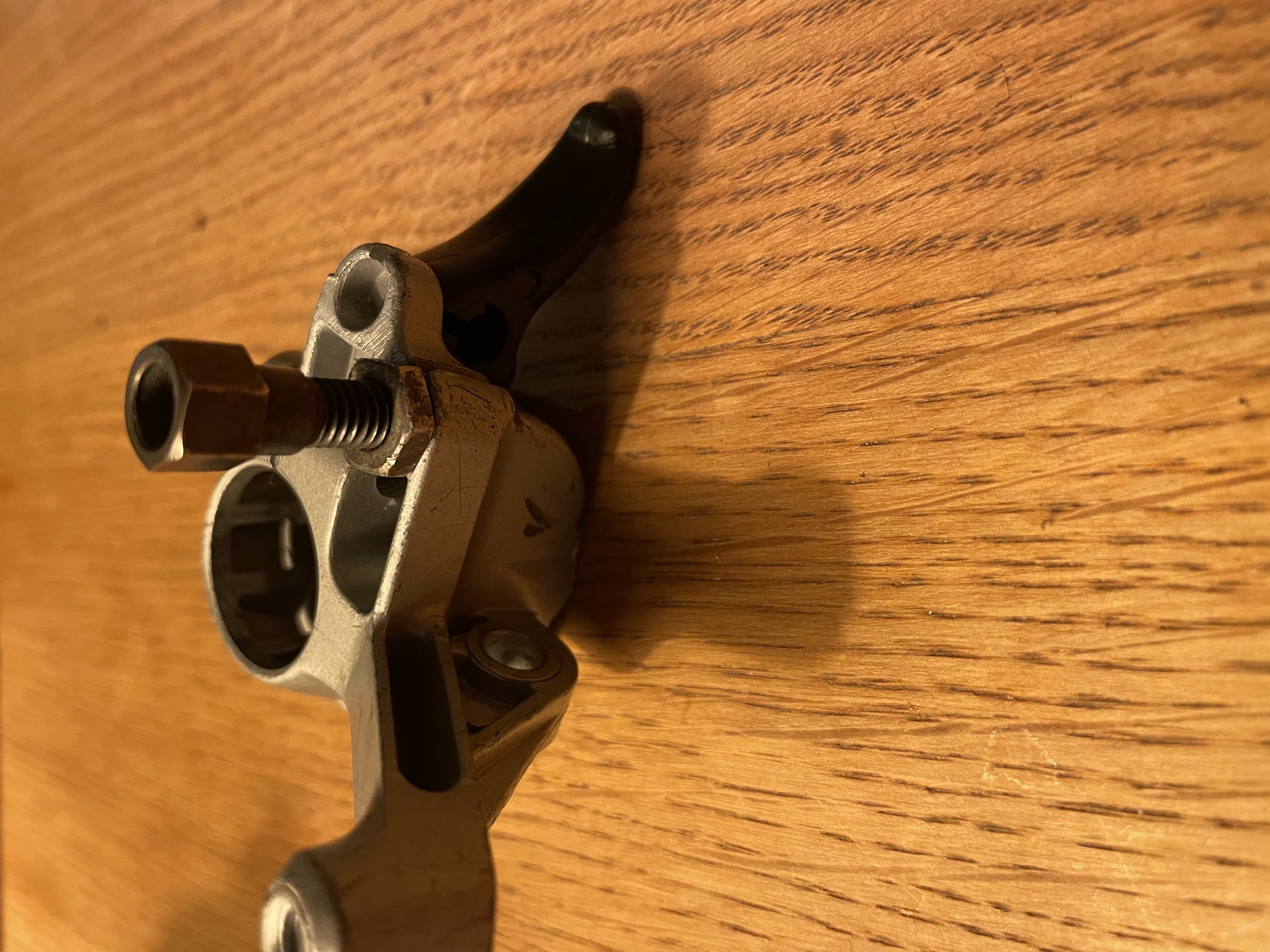

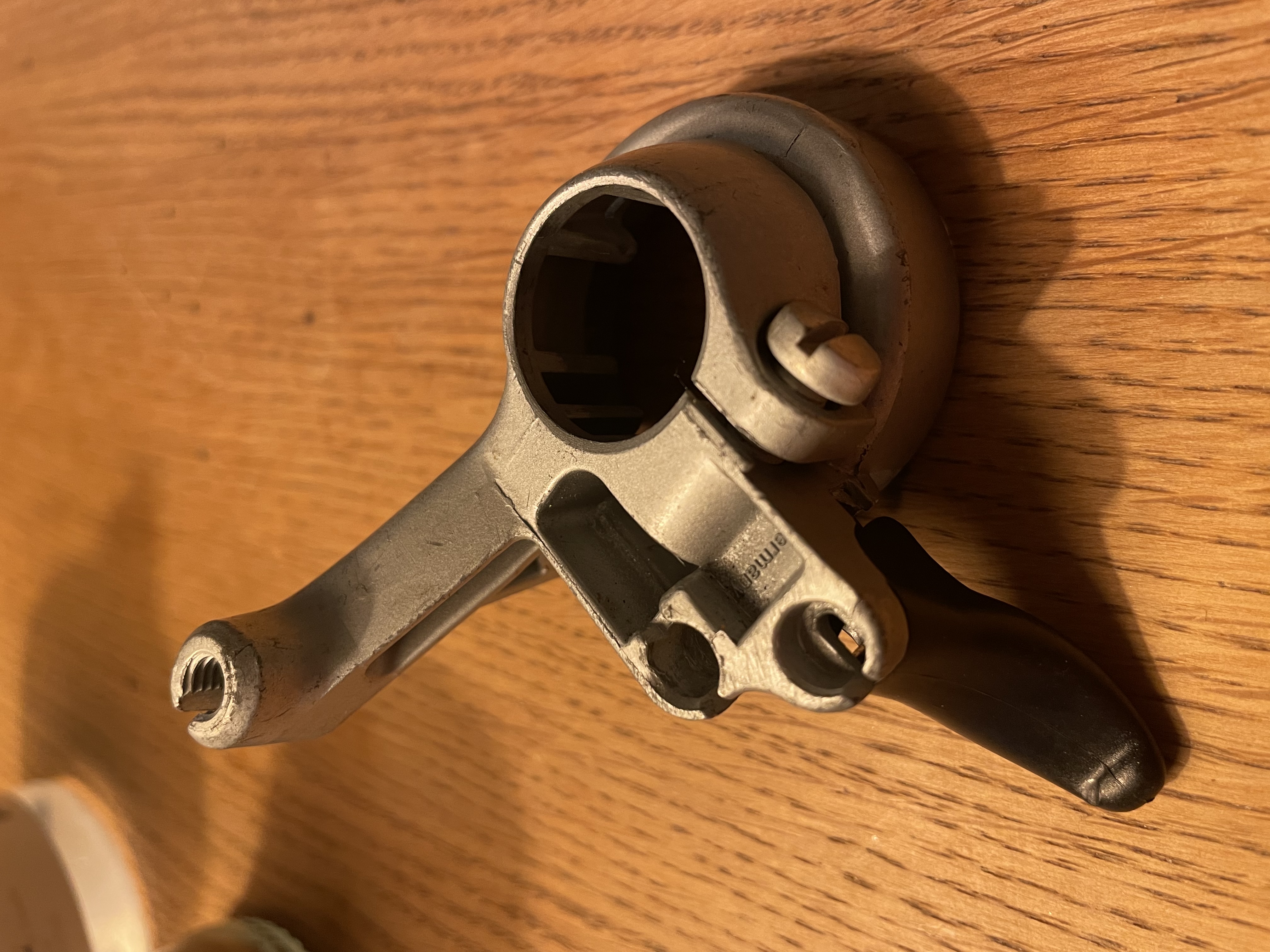

Jag har ett gashandtag Maguro, ska det sitta något där vajern går in?
Tidigare hade den som körde mopeden satt ditt vajern med lödtenn men vad är tanken egentligen.
En gängad vajersträckare verkar inte passa men vad borde där sitta?
Inlägg: 3466
Re: Byte av vajrar, crescent compact
Du kan ju ha en gängad wiresträckare i hålet ändå. Den behöver ju inte ta gängor och det skadar ju aldrig med lite extra justeringar.
Men annars så tror jag att den där typen av handtag är tänkta att ha ett sånt där bananböjt rör med justering i änden.

Ja jag satte dit en gängad wiresträckare, den sitter ju kvar bra ändå men funderade på vad det borde varit.
Jag har sett olika handtag med den där metallbiten och trodde att den var till handtag där nippeln sitter i själva handtaget och inte i gasrullen men det finns kanske båda varianterna.

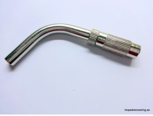

Den där nippeln kommer ju med förgasaren när man köper en sådan så jag har inte dimensionen i huvudet, har man barra hur många mm man skall ha så finns det nipplar här.
https://www.mopedrenovering.se/veteranm ... ame-a-48-4.
Inlägg: 3466
Det känns som att du skall ha den här.
https://www.mopedrenovering.se/allt-ann ... -pack.html
