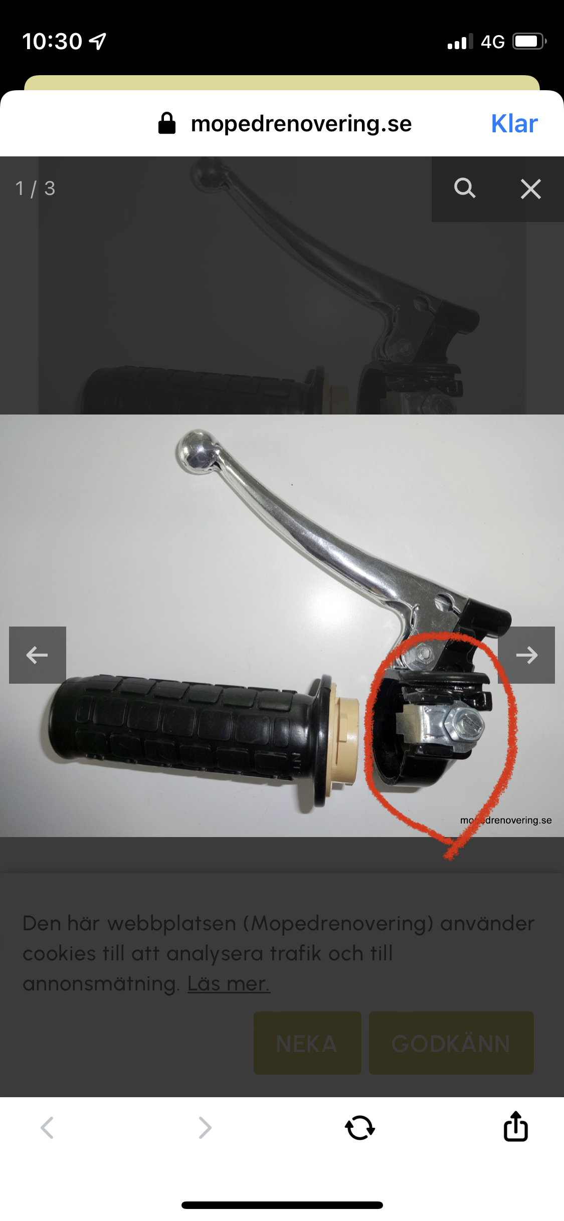

Vi har bytt gasvajer till compacten men funderar på att byta handtag till snabbgas.
Som jag förstått det ska man fästa vajern på olika sätt.
I den vi har idag, en magura fäster vinden nippel ivsjälva gashandtaget.
Hur funkar snabbgasens infästning av vajernippeln? Är snabbgasen lättare att justera?

Varför ska du montera ett "snabbgashandtag"?

Det finns ju mängder av olika "snabbgashandtag" men gemensamt för dem är (nog) att de kräver lite mer naken wire inne i själva handtaget. Det i sig är inget problem, eftersom du bara skaffar en lös skruvnippel och tar av nån centimeter på höljet.
