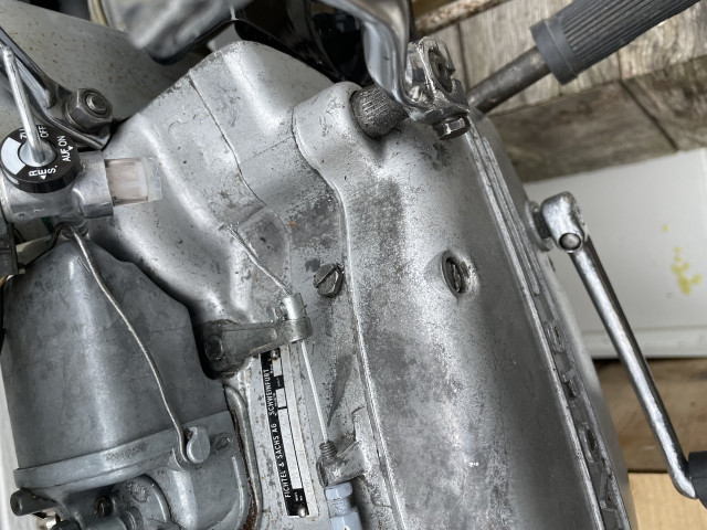

Vi gav oss på vårt första oljebyte och tolkade en bild fel.
Därav har vi fyllt på lite i hålet bakom kopplingsarmen, se bild.
Det har kommit i några cl.
En hel del av detta verkar ha runnit rakt igenom men vad kan vi få för problem…..

Inget, du har fyllt på så det kommer till spärrstiftet och det är bara bra.

Tackar, jag öppnade upp och såg att det såg ok ut.
Pratade med en kunnig vän som sa samma som du.
Fick lärt mig lite extra på köpet!
