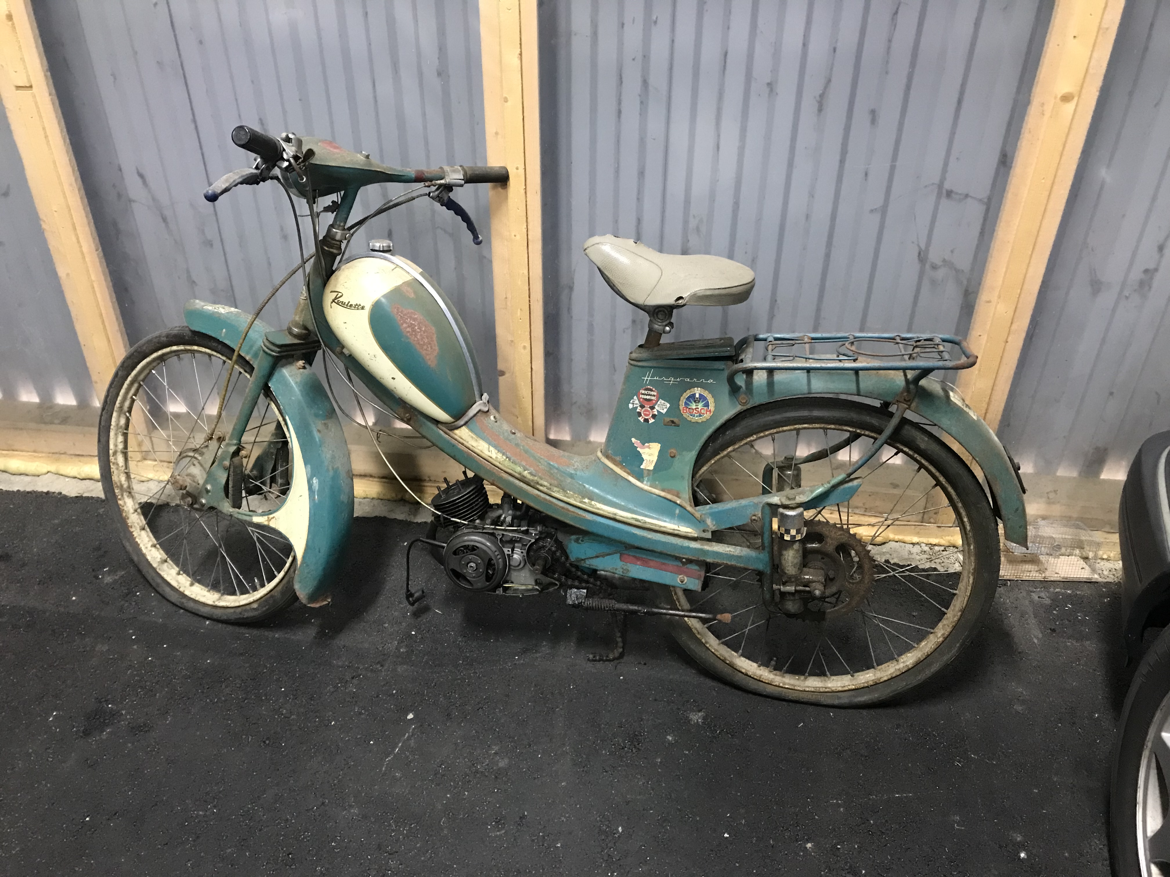

Igångsättning av farsans 15-årsmoped, Husqvarna Roulette.

Härligt! Pluspoäng för alla Tjorvarna och de snygga dekalerna på Husqvarnan. :thumb:

Lolalola skrev: 07 mar 2023, 18:45 Härligt! Pluspoäng för alla Tjorvarna och de snygga dekalerna på Husqvarnan. :thumb:
Tack!

Kul projekt, behåll patinan och bara underhåll det tekniska.

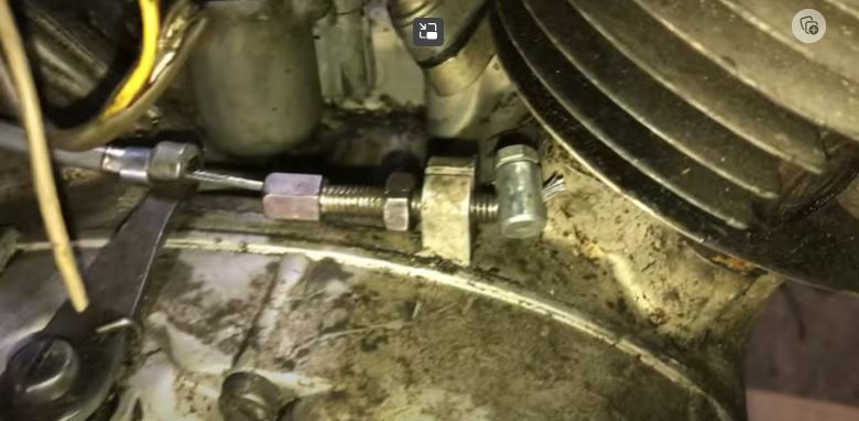

Jag tror dock att du missförstått hur kopplingsvajern monteras och justeras:
Justerskruven fyller inte mycket nytta monterad på det hållet.
Jag vill minnas att vajern dras in från framsidan, givet att vajerjusteringen vänds om så att höljet styrs.
Då kan man justera vajerns läge och kopplingens dragläge.
Det finns vajrar med fast nippel som passar i gaffeln, där du har höljet.

Coolvette skrev: 09 apr 2023, 09:11 Kul projekt, behåll patinan och bara underhåll det tekniska.
Den kommer förbli i det skicket utseendemässigt. Vajrarna ska tydligen vara dragna bakifrån (tycker det är avigt) men tro mig jag testade att montera på andra hållet och det blev inte bättre. Vajern ska vara till denna mopeden men var helt enkelt lite för lång. Och det går att justera med justerskruven då den är vänd åt det hållet, skruvar man in den så spänner den kopplingen.

Justerskruven är INTE avsedd att monteras så som du monterat den. Vid nyckelgreppet ska ett vajerhölje gå in.
Du kan justera vajern men det är inte så justerskruven är avsedd att monteras och fungera.
Att vajern var för lång beror väl på att du köpt för långa vajrar så det skulle vara ett mindre problem.
