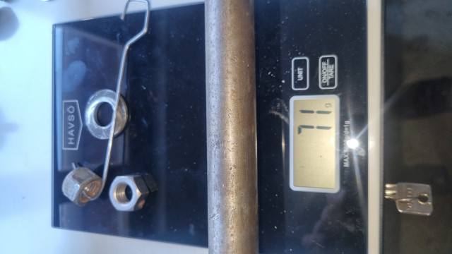

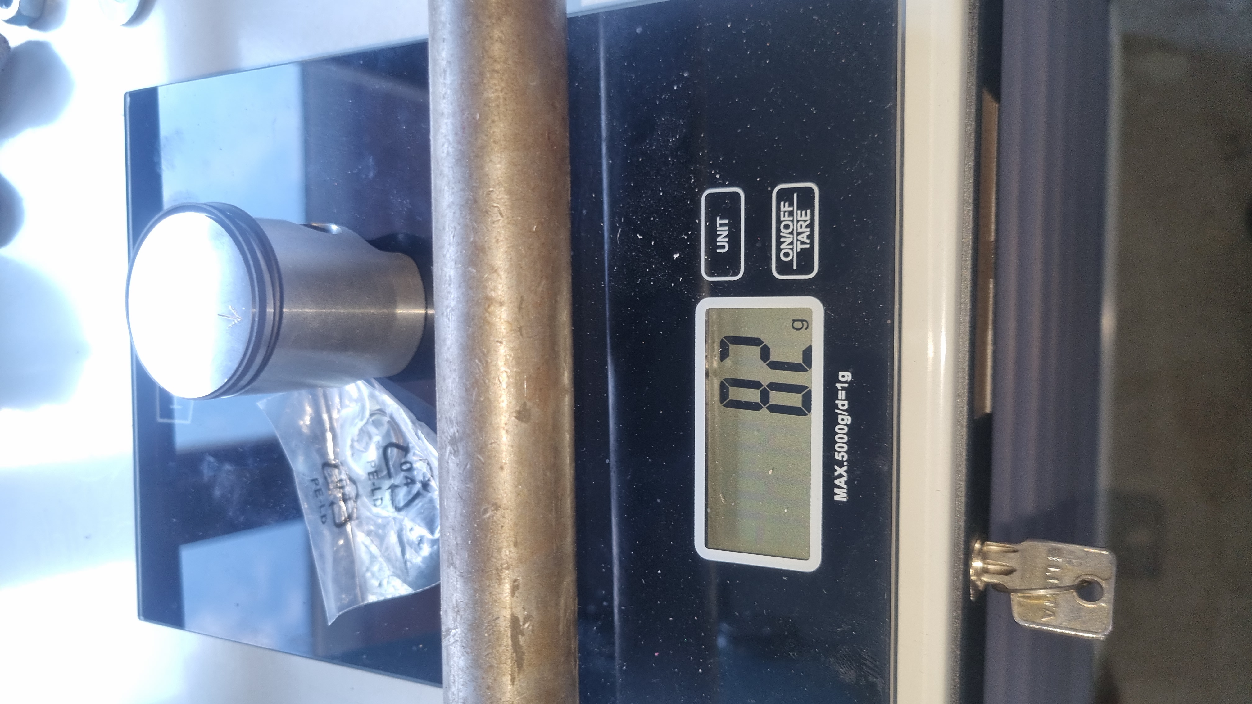

Ska försöka få lite balans på min Sachs motor 3/4 vxl.
Räknade ut följande
Originalvev aluminium behövdes 72 gr för att få balans
Ny kolv 38 mm(NTS) ink knaster kolvbult.82 gr.
82/72 ger 87 %
Låter högt men behöver något att jämföra med.
Cylindern lutar ca 30 gr ( spelar roll ) högre vid stående cylinder.

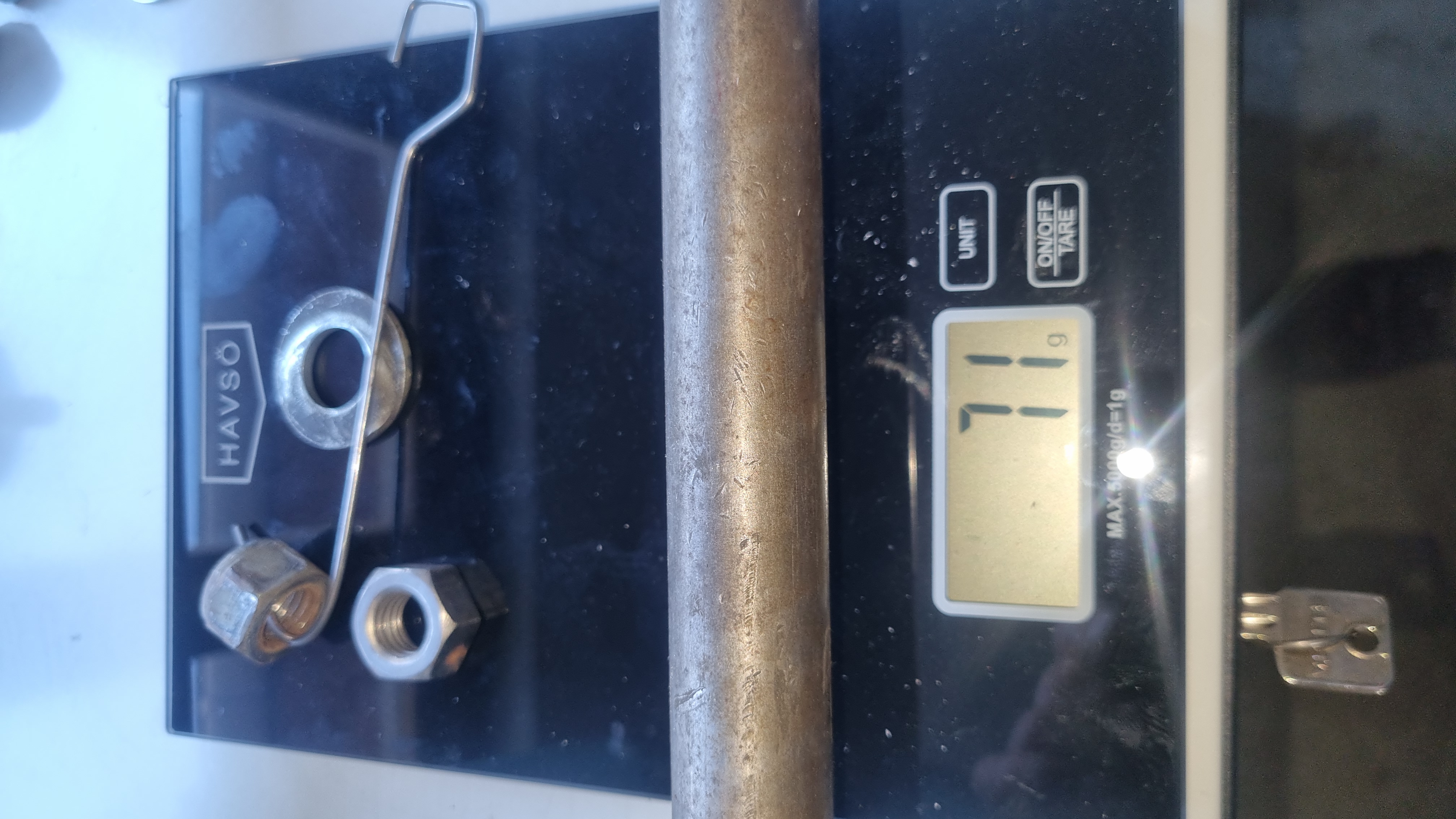

Re: Balansfaktor
Ritovev 44 mm med nålager behövde 67 gr
Kolv 46 mm (Honda) vägde 105 gr
Så då får vi 67/ 105 = 63 %
Nu behöver jag veta vikt på en Sachskolv typ 70cc
Någon som har en ståendes
JoNo kanske?

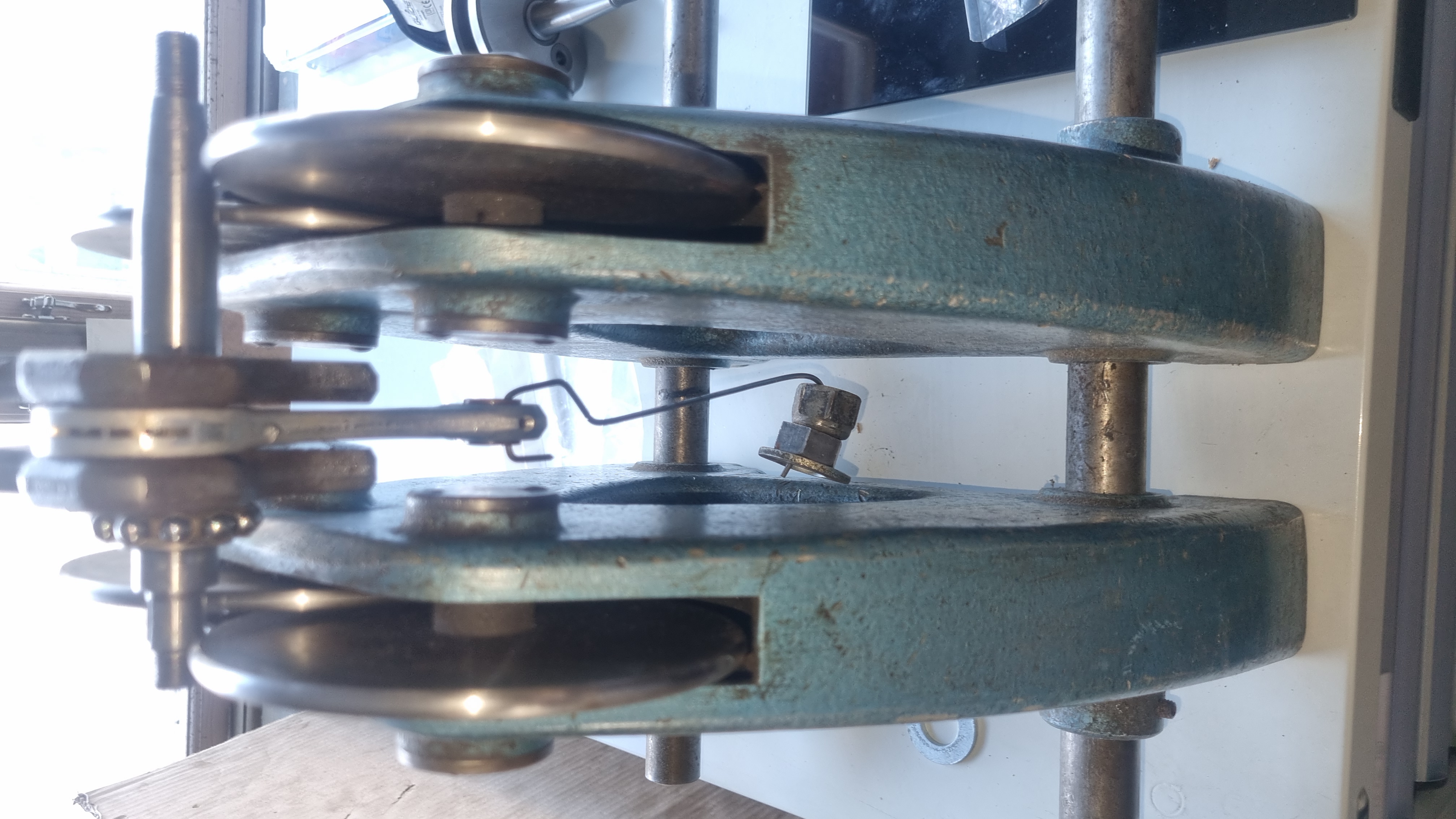

Re: Balansfaktor på riktigt?
Visst fasen glömde ju väga veven
Får skylla på att jag inte var vaken.
Då blev det ju helt annat
98/108 på original och 104/147 med Hondakolven.
Skulle behöva veta vad en Sachskolv väger ändå
(70 - 80. cc)
(70 - 80. cc)
