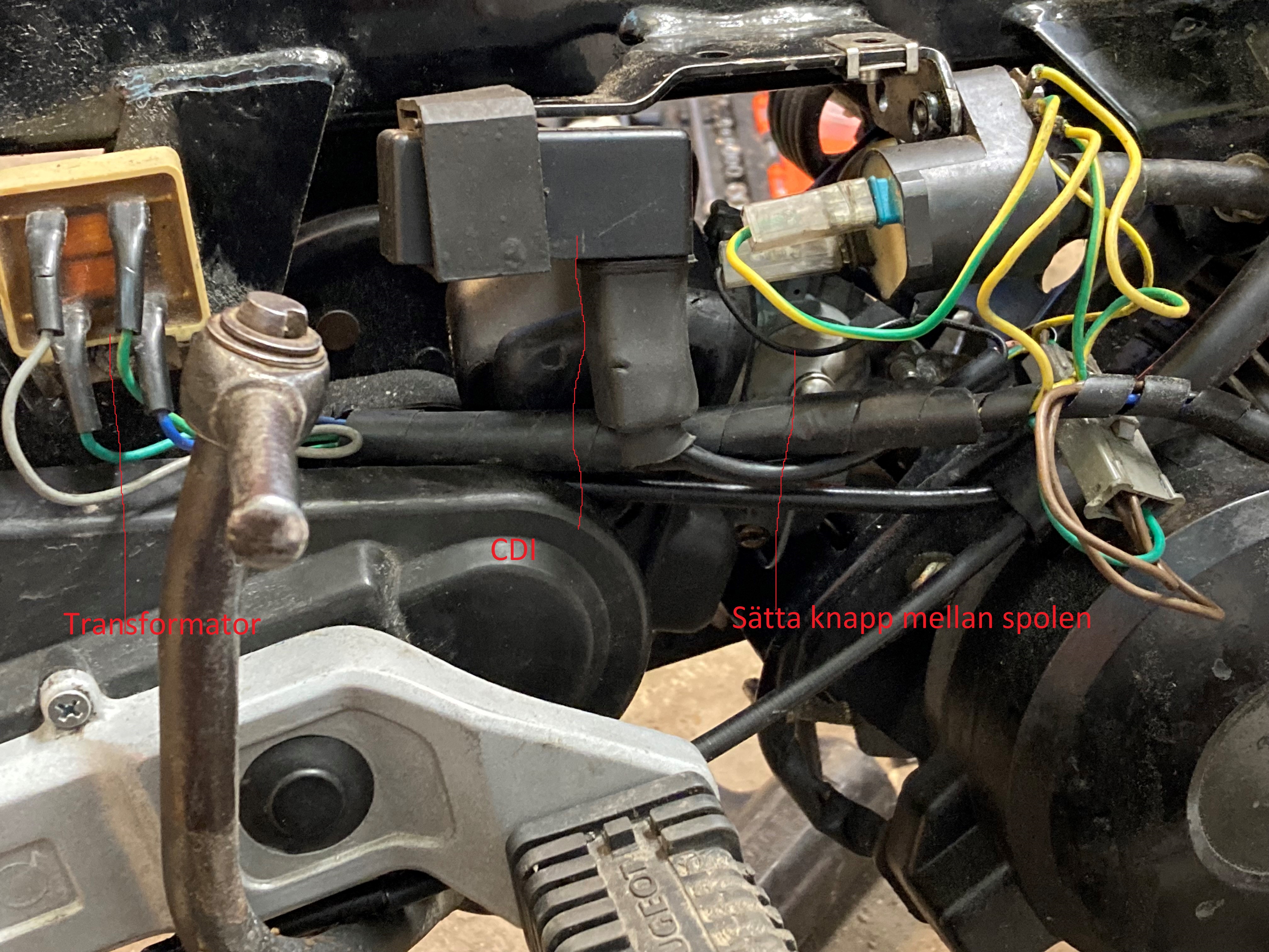

Jag har köpt en moped. Dock har den ingen dödare.
Går det att sätta en dödare enligt bild?
Dvs strömmen till tändspolen? Är rädd att bränna CDI därav frågan hur jag kan göra.
Verkar vara något eftermarknads system? Då jag misstänker att den har CDI box. Det jag skrivit på bilderna är gissningar. Hoppas någon kan bekräfta det.
Detta gäller en Peugeot 103 SPX 1990
Ha en bra dag!

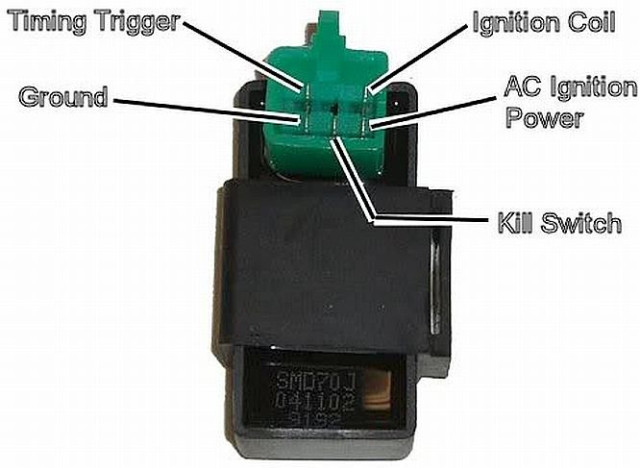

Ser ut som att du har en kabel ut från CDI:n som är avsedd för dödarknapp. Se bilden.

Hittade också den där bilden, tyvärr stämmer ju inte färgerna på kablarna. Annars hade det varit optimalt att göra som avsett.
Så vågar inte chansa om jag bryter upp fel kabel.
Är endast 4 st kablar som används i dagsläget när jag kollade in CDI anslutnigen. Men som sagt färgerna avviker mot denna bild.
Går min idé att helt enkelt bryta spänningen till spolen?

Om denna stämmer är saken klar!
Inlägg: 1190
Re: Hjälp med dödarknapp
Ser din kontakt ut så där, så stämmer det.
Enkelt att testa, bara att ta en löstråd från plint "kill switch" till gods (jord) Då ska du inte ha gnista.
Du kan även jorda AC-power in i CDI:n, då kortsluter du laddspolen för tändningen innanför svänghjulet.
Alltså exakt lika som alla mopeder dödats i alla tider, även de med brytarspetsar.
